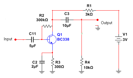

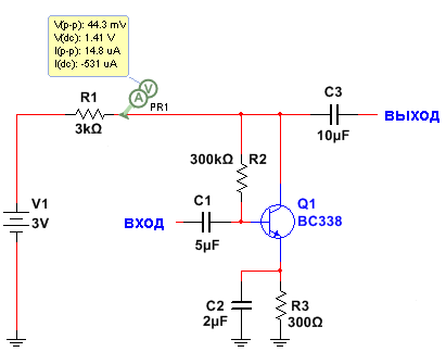

    Цитата Сообщение от Schertler Посмотреть сообщение
    Дальнейшие обновления, по порядку.....
    1. Измерения тока: Общий-Коллектор=6мА, Эмиттер-Коллектор=5мА
    Что можно сказать про режим транзистора ? ток 5-6 мА ?
    Не могу не спросить по тот выпирающий 1мкФ электролит что соял наверху слева, как называется его функция ? мы его убрали а ничего не испортилось ?
    Какую оценку можно дать преду в последнем варианте ?
    Ток такой быть не может! Скорее всего он около 1 мА. Просто если ток в 5 мА пойдет по коллекторному резистору 4.7 кОм, получится 23.5 Вольта только на резисторе.
    Тот выпирающий конденсатор 1 мкФ блокировал (закорачивал на землю) сигнал обратной связи, что шел с коллектора на базу через два резистора 100+33 кОм, в результате ток обратной связи шел после резистора 100 кОм не через резистор 33 кОм в базу, а через конденсатор в землю. Естественно, конденсатор может закоротить на землю только переменный сигнал, а по постоянке обратная связь остается, и это важно для термостабилизации схемы. Величина этого конденсатора определяет частоту, начиная с которой начинается эффективное блокирование обратной связи. И следовательно с его помощью можно корректировать АЧХ усилителя. Но, как я уже сказал ранее, обратная связь через высокоомные резисторы коллектор-база перестает эффективно работать, если источник сигнала низкоомный - весь ток обратной связи уходит не в базу, а в низкоомный капсюль - в результате сигнал обратной связи получается ничтожным. Это ты и увидел, отпаяв конденсатор, поскольку, что с ним, что без него - обратная связь через эту цепь ничтожна. Вот если бы источник сигнала был высокоомным, например, электретный капсюль - тогда другое дело.
    И все-таки советую спаять последнюю схему из поста #59. Она очень проста и не отнимет много времени. Собственно, вот как она выглядит без измерительных приборов, подключенных в симуляторе для её исследования.
Название:	ПУ на 1 тр -.png
    2. Транзистор ОС Коллектор-База: поставил 330кОм = пред умер. опять поставил 100кОм=всё отлично
    3. Заменил выходной электролит на неполярный 0.1 мкФ, наверное НЧ чуть ушло
    4. RC пара между Эмиттером и Общим: поставил 300Ом + 4.7мкФ = кажется чувсвительность чуть меньше и ВЧ чуть по-выразительнее
    1. Этого не может быть. При токе коллектора 5 мА падение напряжения на резисторе 4,7 кОм составит 4,7к х 5мА = почти 25 В. Им там просто неоткуда взяться при 9 В питания.
    Если же это напряжение между коллектором и общим в Вольтах, то ток коллектора составит (9-6)В/4700=0,64 мА, что вполне нормально.
    Но тогда непонятно, откуда берется 1В падения на эмиттерном резисторе, должно быть около 200 мВ.
    Этот "выпирающий" конденсатор называется блокирующим. И как это не изменилось ничего? Ку по переменному току снизился. Наверное автор схемы хотел добиться максимально возможного Ку, поэтому и заблокировал ОС по переменке этим конденсатором. Ничего нового, ничего непонятного.
    Что ты все хочешь услышать про оценку СТАНДАРТНОЙ схемы? Что она не согласуется с исходными твоими же требованиями о минимуме искажений? Таки да, она искажает на несколько десятых процента. Для HI-FI это неприемлемо, а для такого применения - вполне.
    Функцию выполняет? Да. Искажения слышны? Нет. Значит, девайс удался.

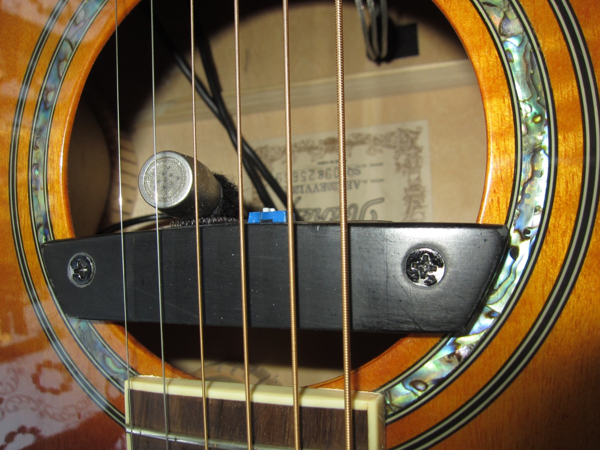

    Не могу дополнительно не сказать про абсолютную бесшумность собранной цепи, я честно не ожидал что такое было возможно, т.е. собирая пред для малочувствительного капсюля и ни раз не столкнуться с проблемоя хотя бы обычного фона ......
    Для большей точности я сравню эту цепь с пикапом моей гитары B-Band который справедливо считается одним из лучшиж в мире и стоит в районе 150 американских рублей..... так вот, электретный Октава с этим пикапом B-Band имеет т.н. Розовый Шум или попросту слышно дыхание микрофона когда его включаешь........ по паспорту Октава-5 это где-то <30дБ.........
    А вот эта кустарная цепь на одном транзисторе и капсюлем от наушника показала тоталную бесшумность, я сравню его с пассивным пьезо-элементом, которого совсем не слышно сколько бы ты не повышал чувствительности ......... и, этот капсюль и пьезо-пикап одинаково заводятся при высоких уровнях, они не свистят как микрофон а начинают как-бы выть от звука Ууууууууууу ........ и ещё, я говорил, что этот капсюль одинаково отлично работает и на звуковые волны и вибрацию деки .......... не знаю как Вы, а я считаю это уникальным показателем капсюля.......
    Однако, не всё так просто с прикреплением капсюля к деке, нужен какой-то проводник-буфер чтоб максимально получить большой звук и на все 100% решить проблему с завязкой ....... думаю пока !
    Спокойной ночи всем и огромное спасибо за урок, поддержку, советы и общение!

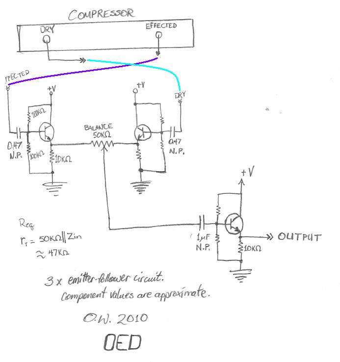

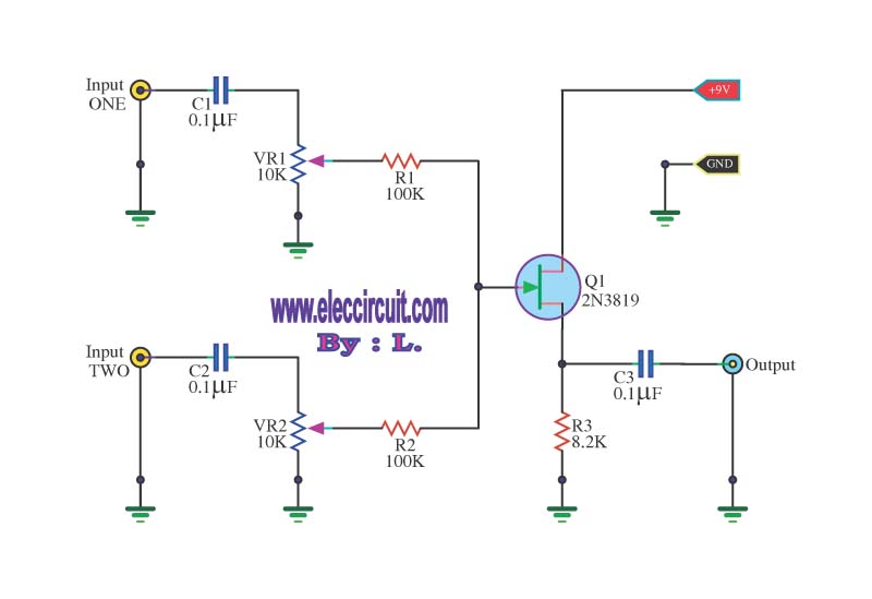

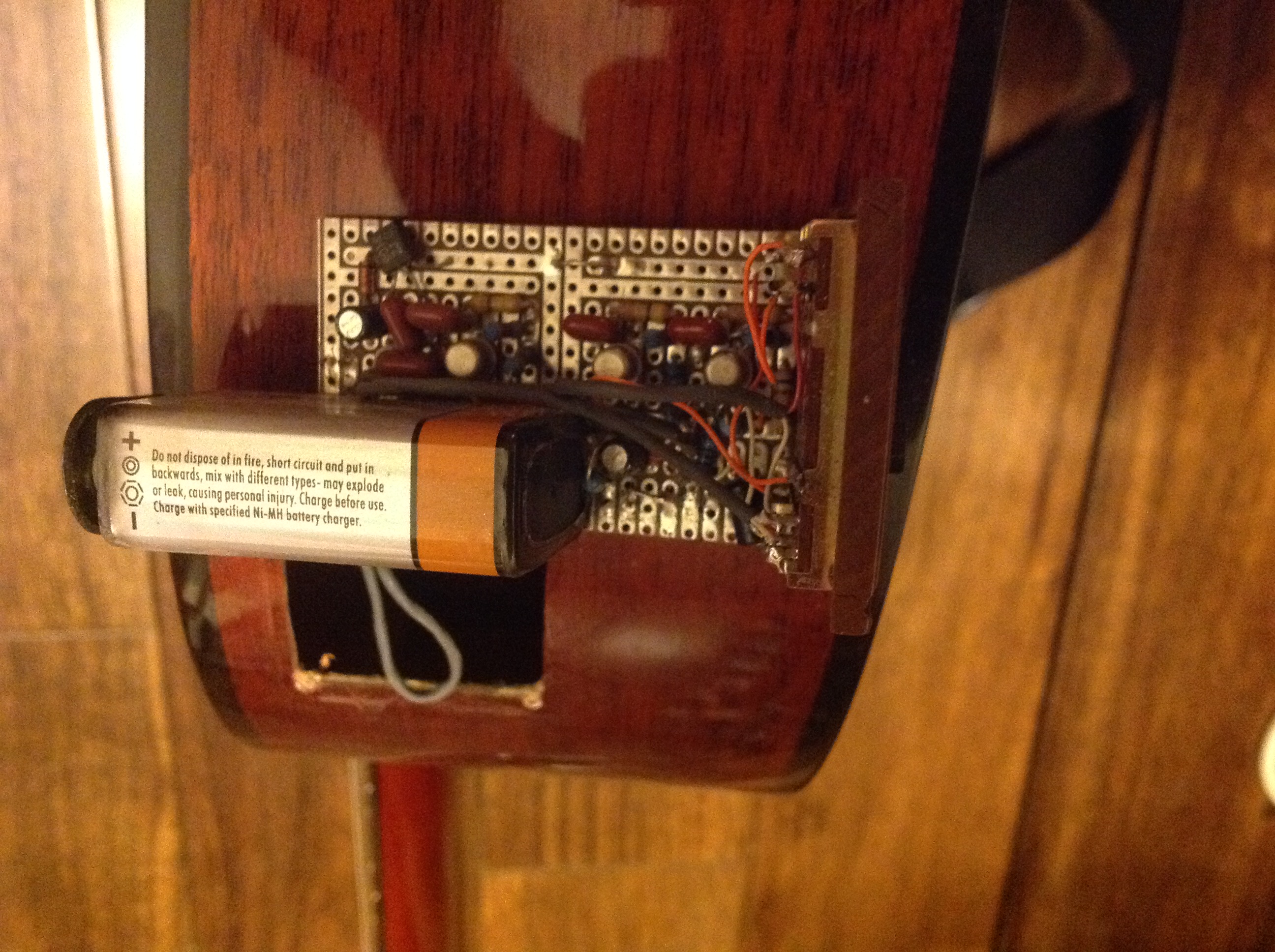

ID:	322302 Нажмите на изображение для увеличения.
ID:	322303 Нажмите на изображение для увеличения.

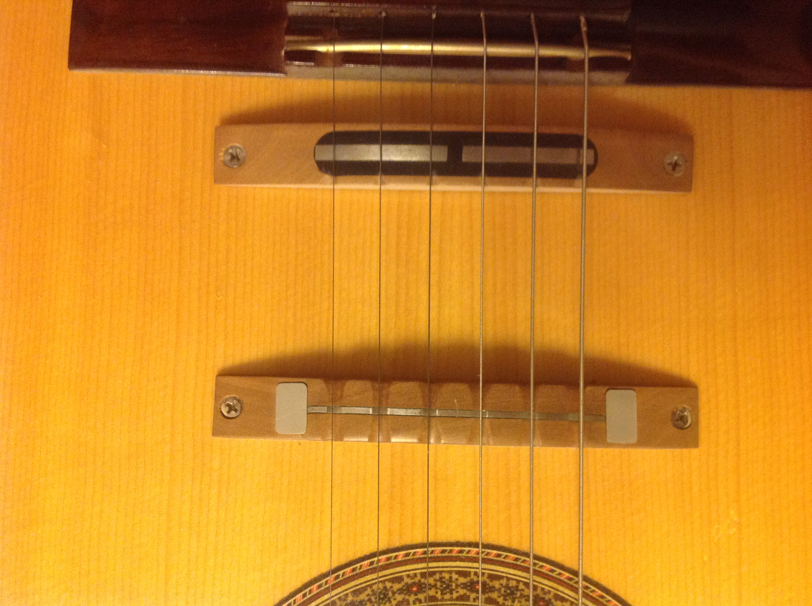

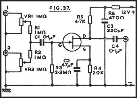

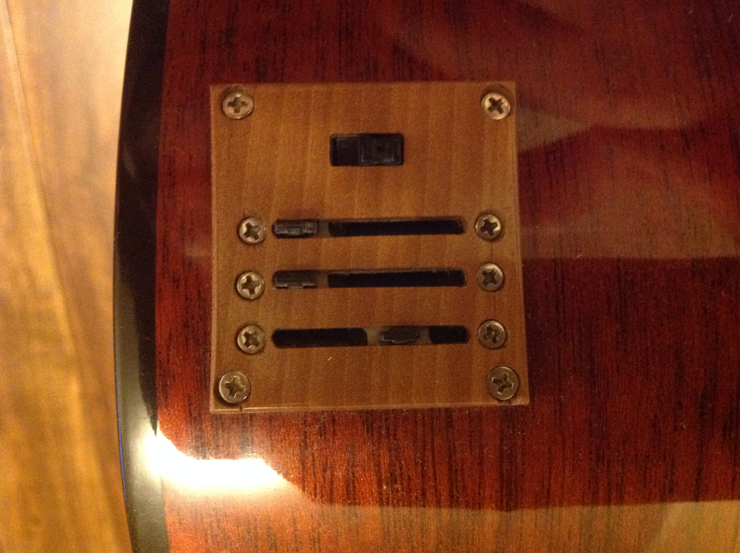

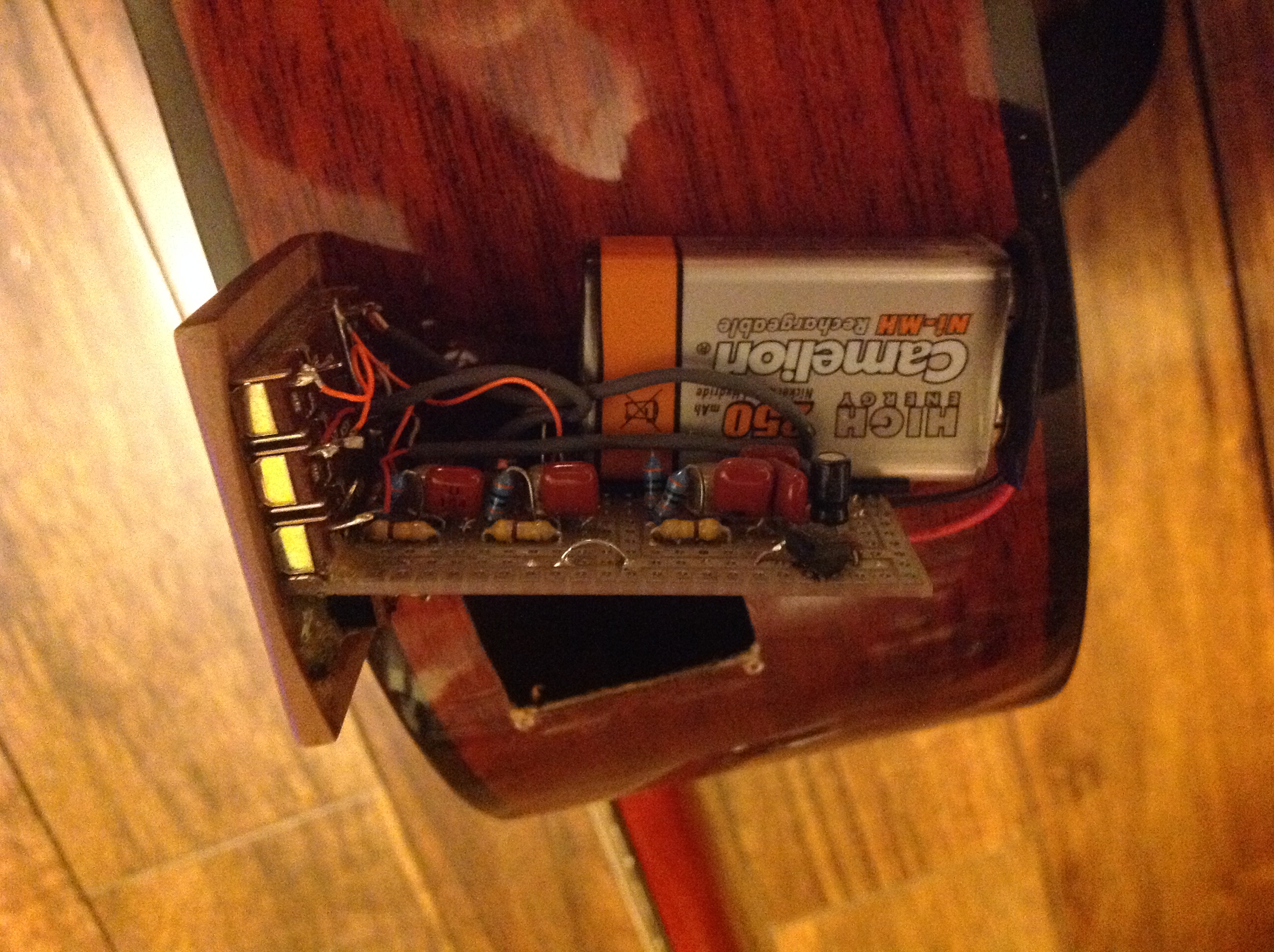

    Решил научиться с iPad картинки вставлять.
    Кому интересно, это мой 10-летней давности онборд пред/регулятор тембра для акустики.
    Для двух пикапов.
    На каждый каскад по одному МОП транзистору с Ку 10, потом сумматор и регулятор тембра с Ку 2.
    Регулируется громкость, баланс датчиков, перекос АЧХ от -10 дБ на НЧ + 10 дБ на ВЧ и наоборот.
    Переключатель датчики в фазе/противофазе.
    Выходной сигнал около Вольта, чтобы к любому усилителю можно было подключить.
    Датчики специально далеко от струн стоят, чтобы сустейн не уменьшать.
    Но датчики специальные. Тут у меня ноу-хау.

    И все-таки советую спаять последнюю схему из поста #59. Она очень проста и не отнимет много времени. Собственно, вот как она выглядит без измерительных приборов, подключенных в симуляторе для её исследования. ....
    Я сохранил схему и убрал лишнее чтоб проще было мне её "читать"......
    Схему привожу внизу, а тут несколько вопросов:
    1. Можно ли применить транзистор КТ3102 ? если нет, то каким лучше заменить ?
    2. Различий не очень много, только номинал R2 и наличие R4, может и мне её поставить в моей схеме ? что R4 даёт ?
    Схему подтвердите что правильна, пожалуйста!
Название:	3102 preamp  _ Forum Vegalab.png

    R4 нужен для возможности "горячего" поключения к входу усилителя. Чтобы не было щелчка.
    3102 можно, желательно с буквой Е.

    Да, какое же нужно иметь волю, чтоб собрать такую электронику из простых деталей, часто довольно немаленьких против сегодняшних SMD, которых даже не собрать руками ......... молодец! 10 лет назад подобных преампов китайцы не копировали, а сегодня делают и Fishman и B-Band и других и стоит это около 15-20 долларов.......
    Как я понимаю, сами пикапы (датчики) это секрет ? - попробуйте эти капсюли, будете приятно удивлены и довольны......
    Ну, секрет на поверхности, просто я таких не встречал в продаже.
    Четное количество катушек, как правило 6, катушки включены последовательно/противофазно.
    В результате звук как от сингла, а магнитная помеха, к которой особенно чувствительны электромагнитные пикапы, подавляется практически полностью, лучше, чем у хамбакера.
    Я уже давно ушел из "большого лаба", поэтому вряд-ли буду экспериментировать с капсюлями.
    А поехать к другу на дачу и песен поорать, как в молодости - этого хватает.
    Если хочется натурального звука - у меня есть хорошие микрофоны.
    Гоша всё правильно написал. Номинал резистора R4 можно только выбрать побольше, примерно 50...100 кОм - он все равно выполнит функцию защиты от щелчка и выгорания входа последующего усилителя при горячем подключении. Я его при симулировании взял таким малым, чтобы он одновременно выполнил функцию сопротивления нагрузки (входа следующего усилителя) для уверенности, что схема будет работать при подключении к нагрузке 10 кОм, не ухудшив параметры (ведь этот пред будет подключен к твоему второму усилителю, а его входное сопротивление я не знаю). Да, на всякий случай подчеркну - электролит С11 должен быть обращен плюсом к базе, а выходной электролит С3 - плюсом к коллектору.
    P.S. У этой схемы есть одно достоинство - она работоспособна в широком диапазоне напряжений питания от 12 Вольт до 2 Вольт и менее (просто постепенно будут падать параметры). А схема с резистором от базы на землю быстро потеряет работоспособность при снижении напряжения питания ниже 5..6 Вольт.

    Кому еще интересно, фото пикапов, которые я делаю. Просто для похвастаться
    Для акустики и для баса.
    Понятно, эл-магнитный пикап......... я тоже один сделал, скопировал самый знаменитый Fishman Rare Earth Blend ........ рядом Октава-5, но я после "отделил" микрофон и оставил толко его, перед конденсаторным микрофоном всё остальное уже ничто, но эл-магнитный на втором месте, а пьезо где-то в конце .......
    Этот пикап имеет маленкий тумблер-переключатель Сингл-Хамб, сингл=3.4кОм, хамб=1.4кОм, обмотки намотаны соответственно ......

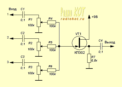

    Кстати, я забыл, что мне нужно два таких ПРЕ-преда собрать, дальше объединить в ОДИН выход, чтоб другой (стерео-джек) оставить для другого пикапа (пока не решил какой!)....... сумматор, наверное он называется, ещё Эмиттерный повторитель ........ нет нужды регулировать капсюли между собой, просто полноценно их собрать в один выход .......
    Наверное, эта задача по-проще, а проверенный вариант имеется ??

    ---------- Сообщение добавлено 22:05 ---------- Предыдущее сообщение было 06:49 ----------
    P.S. У этой схемы есть одно достоинство - она работоспособна в широком диапазоне напряжений питания от 12 Вольт до 2 Вольт и менее (просто постепенно будут падать параметры). А схема с резистором от базы на землю быстро потеряет работоспособность при снижении напряжения питания ниже 5..6 Вольт.......
    Добрый вечер!
    Опоздал с новой схемой, только сейчас смог собрать и прослушать второй вариант преда предложенный Вами.......
    Всё как было в схеме, Резистор База-Коллектор 330 кОм.......
    Интересные выводы:
    1. Несмотря на питание 3В, эта схема имеет гораздо большее усиление, чем самый первый вариант с "навесным" конденсатором
    2. Думаю, также будет работать и на 2В питание
    3. Шумов также нет как и в первом варианте
    4. Однако, как это слышут мои ухи (), с повышенной чувствительностью звук что-то потерял в качестве, слышно громко но звук не такой "микрофонный" как у первой схемы, не скажу что звук стал каким-то "телефонным", но откуда-то появились больше СЧ .... назвать это искажением не могу...... одним словом, звук не очень нравится.......
    Может низкое питание имеет свои отрицательные стороны ??
Название:	2N3904 or BC54x Transistor-based blender Rb1 = 33K - Rb2 = 56K - Rb3 = 2.2K.jpg
