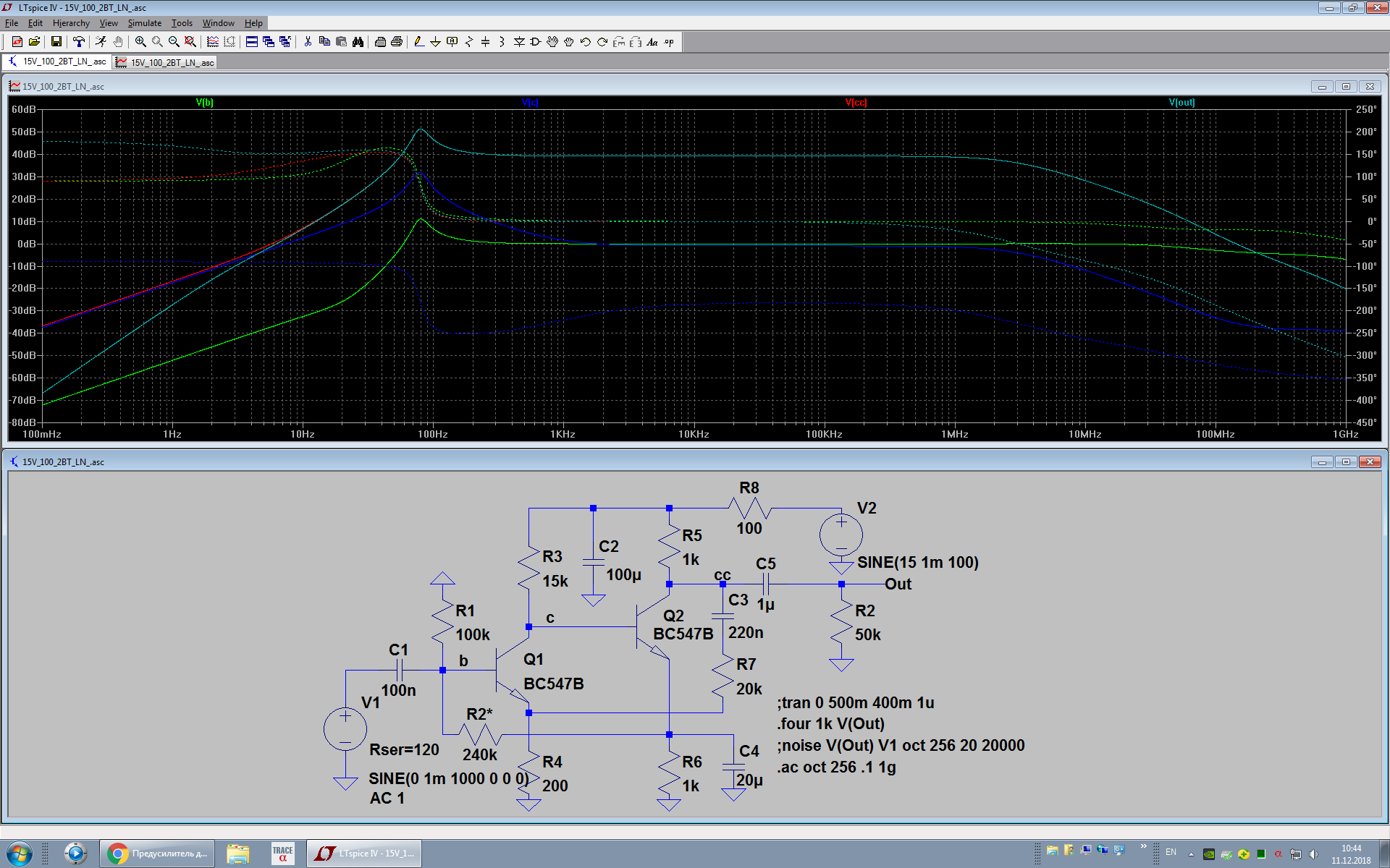

    Интересная оос ... имхо должна звучать! ... АЧХ слегка поправил ...

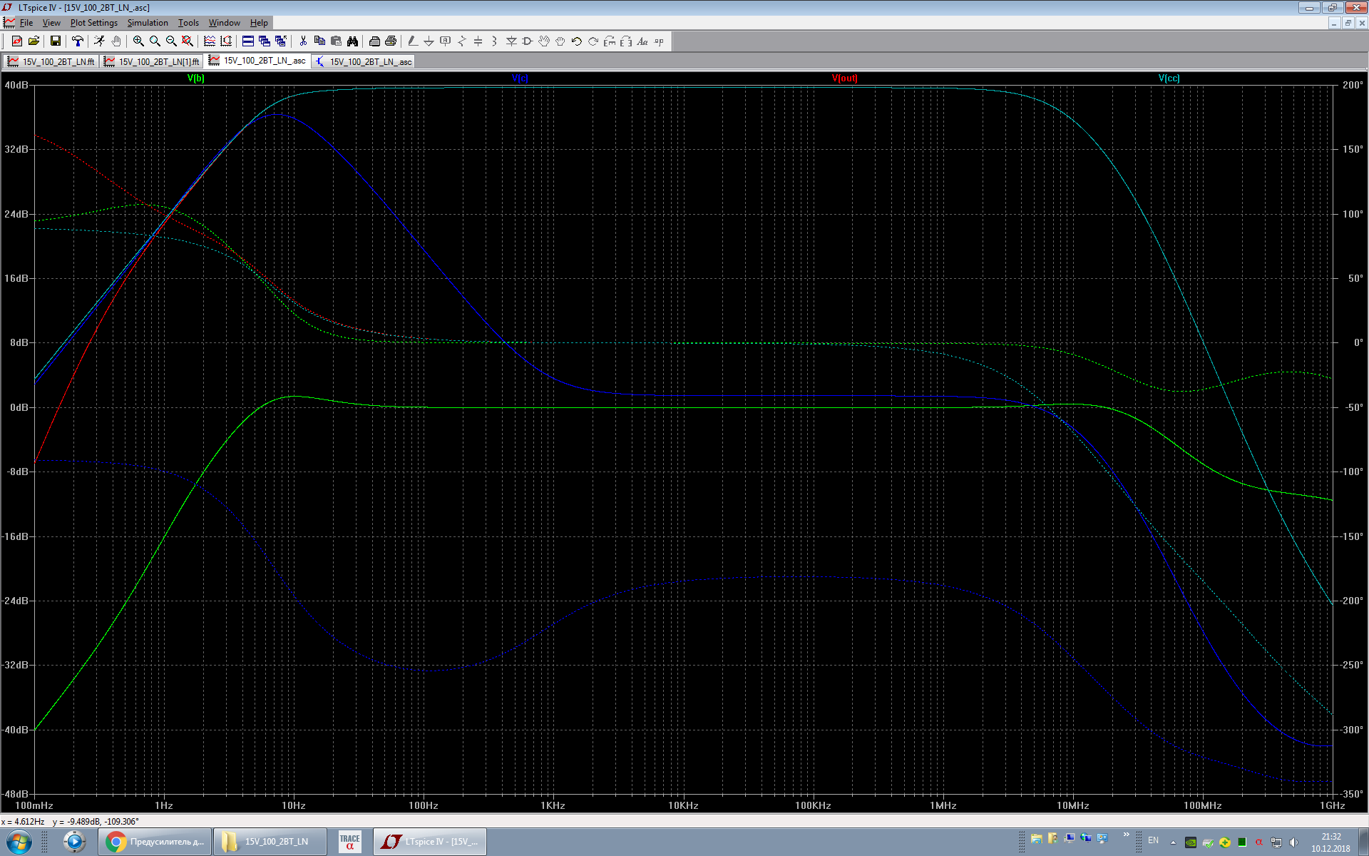

    Завсегдатай Аватар для Гоша
    21.01.2004
    3,607
    По умолчанию Re: Предусилитель для динамических капсюлей с чувствительностью менее 1мВ
    Там с АЧХ еще интересно то, что при помощи уменьшения С3 можно получить нехилый подъем на НЧ .

    ну в общем да ....

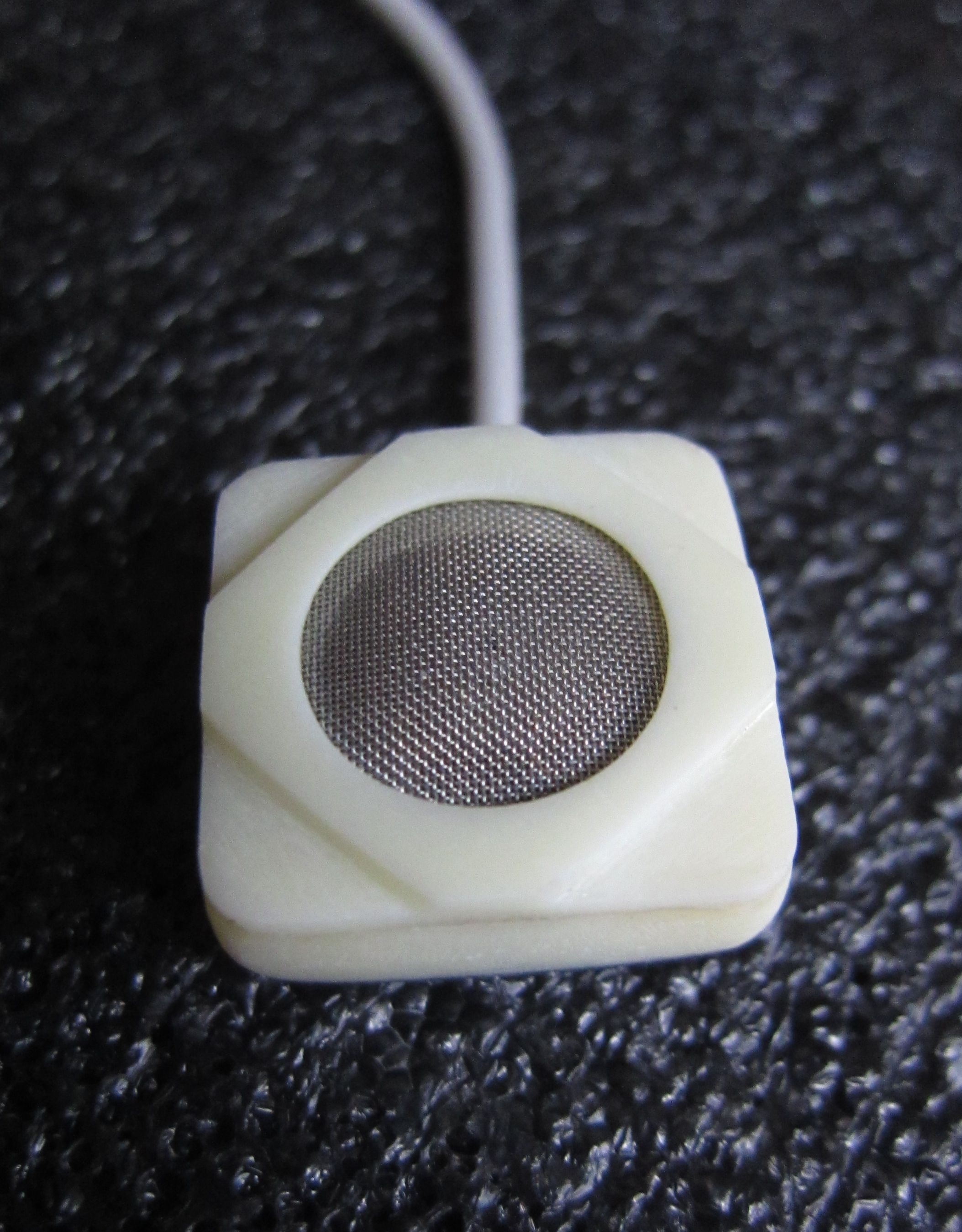

    Вопрос про миниатюрный Октава МКЭ-5Б......
    У меня есть второй такой же микрофон, но у него чувствительность почему-то понижена, может "постарел" больше, или же хранился не аккуратно.......
    Вопрос: возможно ли его оживить как-то ?
    Спрашивал у производителя Октава, они предложили покупать новый....... а таких сейчас нет, и тем более у нас..... более-менее приличные от $100+.....
    И ещё вопрос про массовые электретные капсюли за $0.5: а нет среди них приличных, случайно ? вместо пьезо и неприличные годятся, но у меня не такое простое требование.
    Последний раз редактировалось Schertler; 12.12.2018 в 15:39.

    В электретных капсюлях со временем может "рассосаться" поляризация.
    Сам с таким не встречался, но от других слышал.
    Дешевые электретные капсюли практически ничем не отличаются от дорогих. Другой вопрос в диаграмме направленности. Как правило, все электретные капсюли имеют круговую диаграмму направленности.
    Какая дианрамма у МКЭ-5 не знаю, такой микрофон не гуглится.
    Сделать микрофон с некруговой диаграммой, например, с кардиоидной, из капсюля с круговой направленностью очень сложно. Нужно буровить отверстия в корпусе капсюля и подбирать размеры и форму задней камеры.
    Вероятность повреждения капсюля при его сверлении близка к 100%.

    Жаль, что в интернете очень мало информации....... например, Ломо 19a19 я никогда не видел, увидел на западном сайте, цена - около $5000......
    Интересный факт, при отсутствии реальной экономики, сколько чего делали в СССР......
    Если не ошибаюсь, Октава МКЭ-5 в интернете встречается только с моих фото-файлов ...... а микрофон очень классный, имеет на крокодильчике кейс с трансформатором с батарейкой и балансированный выход, сделан в 1990-ом и смотрится в 2018 как супер-современный и дорогой, ну и работает также...... жалко второй хромает.
    Массовые дешёвые электрет-капсюли почти все имеют указанные 20-20000 Гц, но собственный шум свыше 35дБ, а вот у дорогих но бюджетных электретов этот показатель идёт от 30дБ ниже, совсем дорогие ниже 20дБ.....
    Ну а реально, сравнивая мой Октава, дешёвые электреты имеют 1) низкую чувствительность 2) плохую частотку, в лучшем случае от 100Гц 3) ну и свой родной шум-шипение........ короче, звук ближе к телефонному капсюлю, чем микрофонному ......

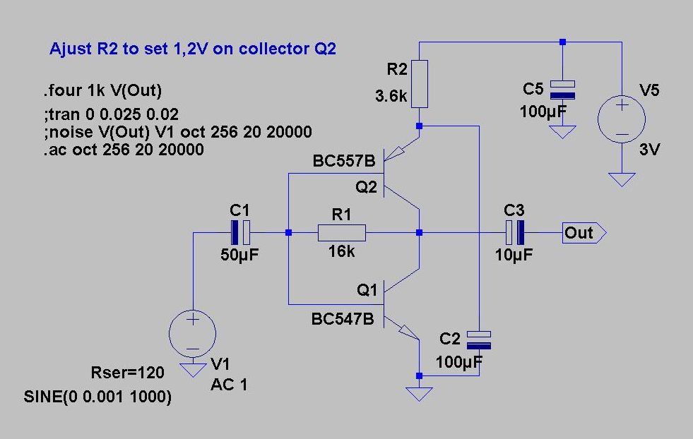

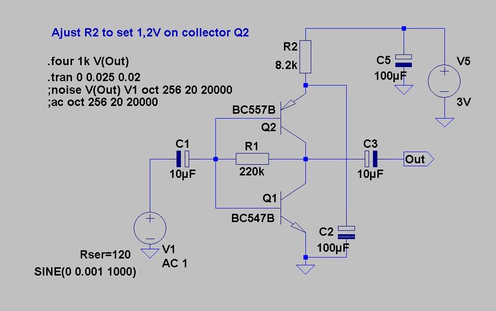

    Гоша, добрый вечер!
    Просматривал странички про микрофоны и заметил "красивую" конструкцию схемы преда с малым количеством деталей, попробовал в симуляторе и ....... дикие параметры: Потребление тока 0.2 мА, питание 3В, Ку=500, искажения 10% и т.д.......
    Можно ли эту версию как-то образумить, интерес только из-за большого усиления.....
    Схема и симуляция:
ID:	334013 Project 3V.rar
    R1 уменьшай ... и транзисторы лучше подобрать с макс. близким коэфф. усил. по току - лучше возьми bc847b/bc857b
    Schertler,
    А зачем тебе большое усиление?
    Эта схема интересна тем, что является не усилителем входного напряжения, а усилителем входного тока.
    То есть, ее Кус по напряжению зависит от внутреннего сопротивления источника сигнала.
    Приближенно ее Кус равен R1/Rвн.
    Имеет свои преимущества и недостатки.
    Преимущество в том, что она несколько менее шумная.
    Недостаток в том, что Кус будет изменяться в зависимости от подключенного источника. Например, если индуктивность капсюля составит 2 мГн, то АЧХ сверху уменьшится до 13 кГц по уровню -3 дБ.
    И если кабель от микрофона будет длинным, то его параметры тоже будут влиять на АЧХ усилителя.
    Для приведения ее в порядок я рекомендую увеличить ток через транзисторы хотя-бы до 0,5 мА, уменьшив резистор R2 до 3,6 кОм.
    Для Кус 10 (при сопротивлении источника сигнала 120 Ом резистор R1 должен быть 1,5 кОм. Для Кус 100 16 кОм.
    С1 надо увеличить до 50 мкФ.

    Должен поделиться новостями о собранных новых капсюлях........ провозился полтора дня, в микронах равнял панели для максимальной близости к деке, десятки раз всё проверяя и шлифуя ........ а после сборка......
    Дело в том, что из двух по 160 Ом от Samsung несмотря на схожесть и одинаковое сопротивление, второй новый капсюль (подарили в мастерской неиспользованный!) оказался не пригодным как микрофон, видимо я внимательно не протестировал вначале и только минимально его слушал.....
    Я подумал, что я мог не осторожно использовать супер-клей и испытал его как наушник - он работает отлично и очень детально и чётко! В принципе, сомгнения с супер-клеем исключены из-за объёма микро-капли и большой аккуратности.......
    Та вот, эти два капсюля почти идентичные на первый взгляд, имеют абсолютно разные фронтальные панели, у моей старой (она работает супер, почти как конденсаторный но не заводится!!) панель "дырявая" как у настоящих микрофонов - огромные вырезы по кругу 12 штук + один в центре, а новый второй какой-то "массивный" без дырок....... я думаю, что этот капсюль нестандартно-микрофонного типа и именно поэтому он так плохо работает как микрофон - искажённые и жёванные звуки......
    Интересно, слышали или видели ли вы про подобные разные типы капсюль наушников ??
    Честно говоря, более чем достаточно установить в гитаре пикап-систему из двух элементов - один динамический капсюль и конденсаторный Октава, но с точки зрения интереса и опыта хотелось бы поспрашивать и поузнавать про типы подобных капсюль.........
    Вот фото двух собранных капсюлей, второй капсюль тот самый без отверстий:
Название:	Dynamic Capsule_1201.jpg
Название:	Dynamic Capsule_1196.jpg
    ---------- Сообщение добавлено 21.12.2018 в 15:38 ---------- Предыдущее сообщение было 20.12.2018 в 23:47 ----------
    Как я понимаю, это другая технология громкоговорителя....... например, есть же динамики с разными материалами диффузора - бумага, резина, металл и т.д..... этот капсюль наверняка имеет другую мембрану, что делает его не пригодным для этих целей.... так что, надо отбирать "микрофонные" !!
    .... но, а корпус-то остался на будущее......
    Последний раз редактировалось Schertler; 22.12.2018 в 01:49.
