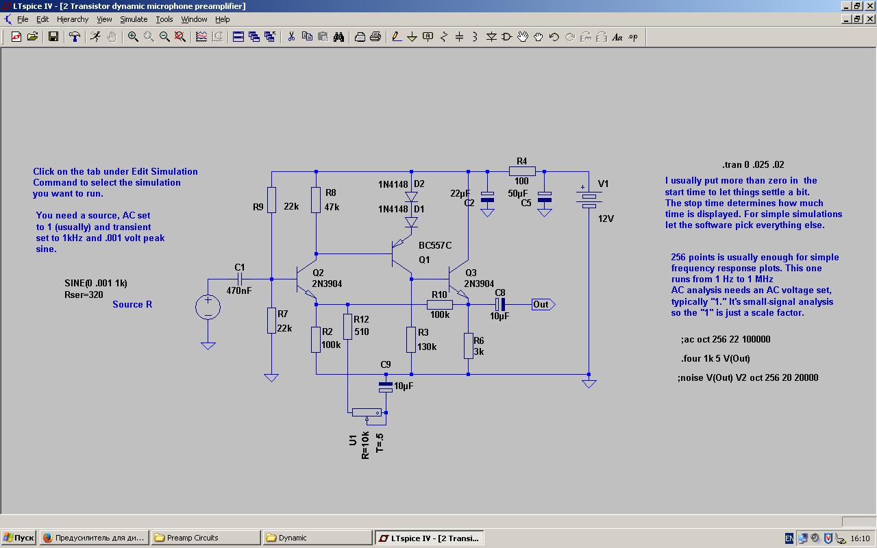

    В предыдущей теме я обратился к Вам за информацией про динамические капсюли от наушников, которые отлично могут служить во внутренней пикап-системе для акустической гитары.... нужно лишь усилить чувствительность, которая где-то в районе до 1 мВ !!
    Пожалуйста, подскажите и/или прокоментируйте варианты схем, которые я сам тоже буду предлагать.
    На этот момент, для подобной ситуации с мини-габаритным, низко-вольтажным предусилителем для динамических головок чаще всего раасматривается предусилитель с общим эмиттером, который по всем параметрам идеально подходит для этой задачи.
    Вот базовые варианты схем:

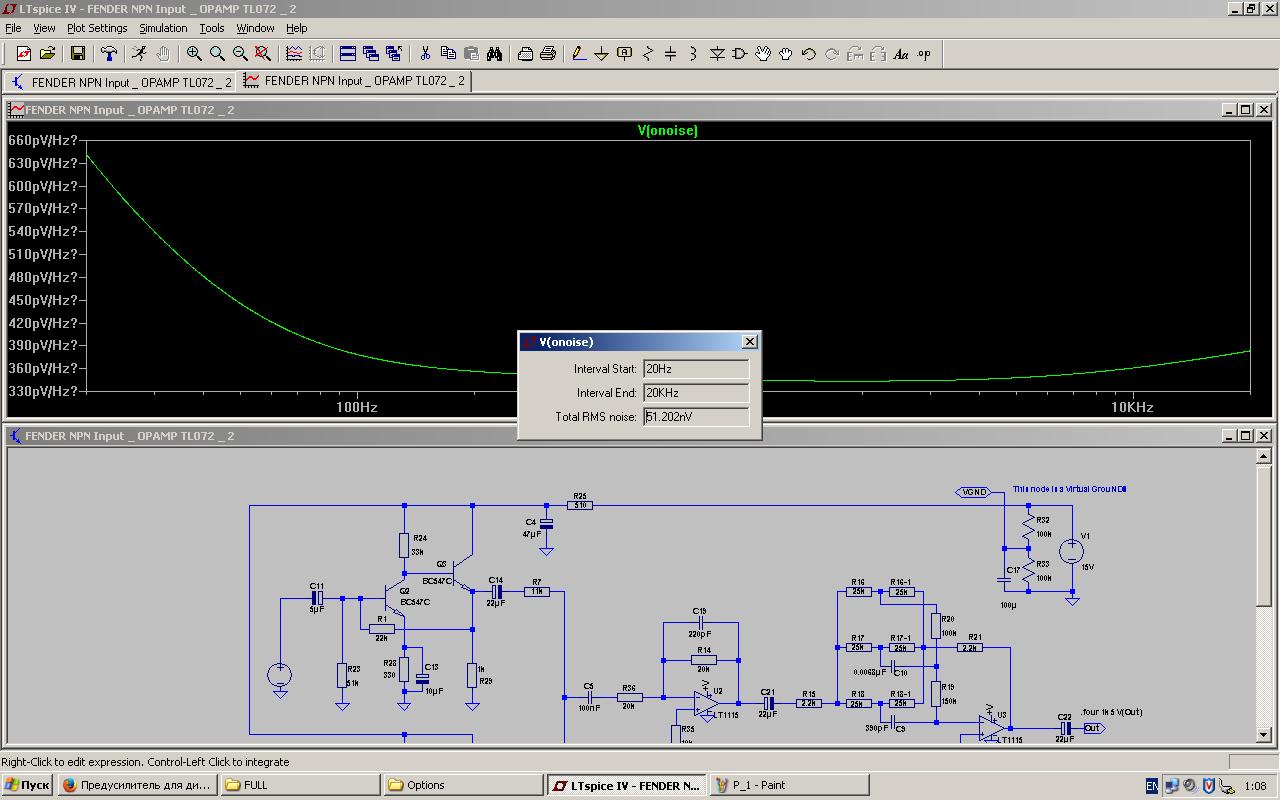

    На этот раз ОУ!!
    Много времени не заняло переделка ОУ версии, результат "бомбический", как говорят Пельмени ......
    Выход: 560мВ
    THD: 0.03%
    Шум: 51.202nV
    Диаграммы и симуляция внизу, НО, не могу никак понизить выход 560мВ, столько мне никак не нужно, да и понизив его, искажения станут совсем нулевые.....
    Как убавить выход ??
    И, в каких случаях используется Неинвертирующий Вход ? В нашем случае используем Инвертирующий ......!
    Сомневаюсь.
    Во первых. ОУ не подключены к + питания. + питания ОУ обозначен +V, а сам плюс батареи не обозначен. Поэтому на выходе микровольты напряжения и нановольты шумов.
    Т.е схема НЕ РАБОТАЕТ. После подключения источника питания к выводу +V ОУ схема на LT1115 самовозбуждается. Этот ОУ не для таких схем, он "специфический". Поставь LT 1057.
    Во вторых. Корректировкой номиналов входного каскада ты уменьшил ее Ку до 60, т.е в 4 раза. Зачем? Соответственно уменьшились гармоники. Чем собираешься компенсировать потерянное усиление?
    Поверь мне, номиналы в моем R1 и R23 мною были тщательно подобраны, исходя из компромисса максимальное усиление при минимальном шуме. И должны составлять R1=10k, R23=51k. Причем при настройке нужно будет подбирать R51 под параметры конкретного транзистора.
    В третьих. Суммирование на инвертирующем входе ОУ производится без резистора R36. Убери его. Номинал конденсатора С5 должен быть не менее 10 мкФ.
    В четвертых. Когда измеряешь один канал, убери входной сигнал с другого. А то они складываются на выходе, и ты получаешь усиление двух сигналов сразу. Установи в свойствах источника сигнала второго канала амплитуду 0.
    В пятых. Объясни назначение резистора R35?
    В шестых, если тебя интересуют шумы только схемы, то внутреннее сопротивление источника сигнала надо ставить 0.
    Я сейчас откорректирую твою схему, но не буду трогать второй канал, просто подам ему на вход 0В. Посмотришь сам на результаты.

    Про всё по порядку.....
    Одной из причин тупикового положения с продвижением, это большое количество созданных файлов-симуляции, вместе с этим, большое количество и правильных и неправильных решений...... почти половину этих файлов удалил уже........
    Вторая главная причина это проблема симулировать схемы на ОУ, на выходе только постоянное напряжение.......... !!!
    1. История с LT1115: та же причина - старые файлы ! будучи уверенным, что везде заменил этот ОУ, взял за базовую схему эту неверную версию....
    2. Номиналы: это просто результат большого количества экспериментов..... остались последние из опытов .....
    3. Та же причина, что и пункт №2..... вернул исходные!
    4. Та же причина и шпаргалка с Фендэра, там стоит Резистор на входе такого инверт-каскада ...... не знал, что это так жёстко рассматривается......
    5. Установить второму каналу амплитуду 0 при симуляции ......
    6. R35: это часть неправильной схемы, котороя осталась не стёртой ......
    7. Шумы: внутреннее сопротивление источника сигнала надо ставить 0 - не знал об этом!

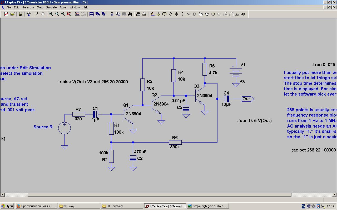

    Новый вопрос про усиление первого каскада: я видел похожие минималистские схемы на 2-х и 3-х транзисторах, есть ди какое-нибудь преимущество у тех схем ? Может ли один КТ3102 обеспечивать усиление допустим 100-200 бех каких-либо потерь ???
    Была схема "simple high-gain audio amplifier", которая не работает! Может есть ошибка и она заработает ?
    Выглядит нестандартно но интересно......

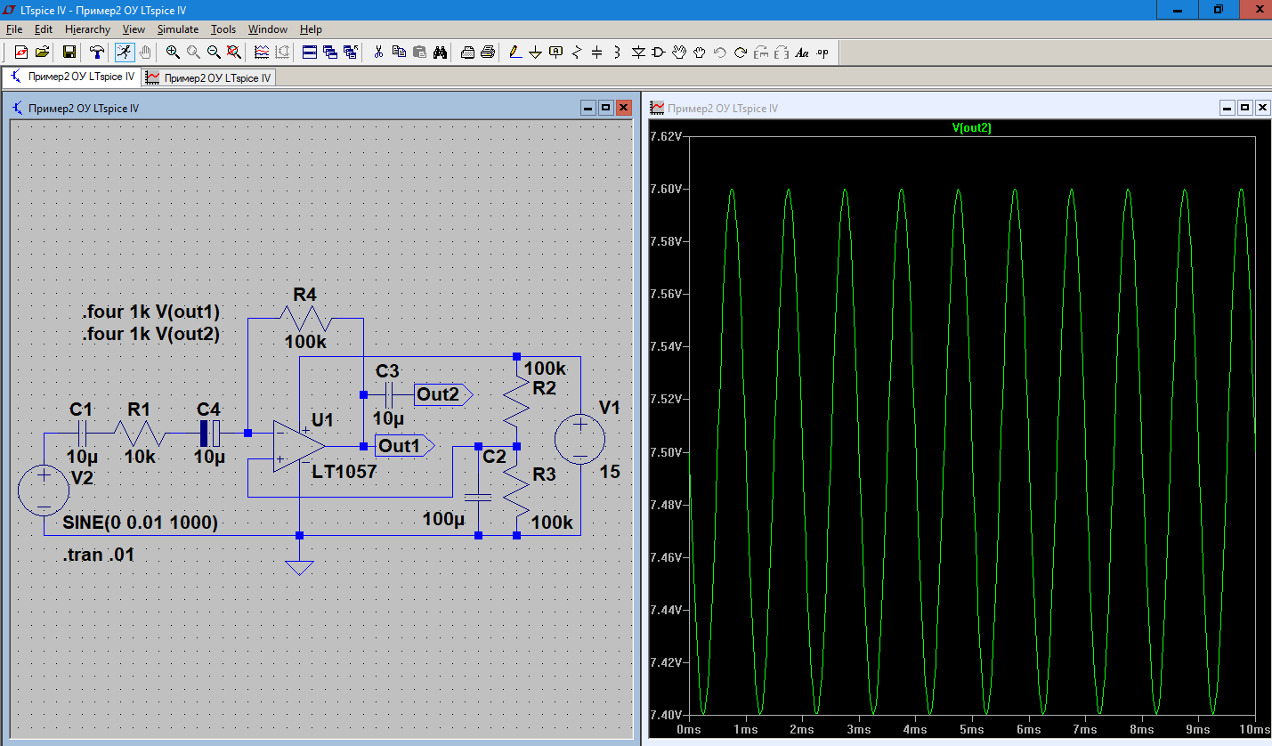

    Для начала проверим, совместимы ли наш симуляторы. Вряд ли несовместимы, но почему у тебя не симулируются схемы с ОУ, которые симулируются у меня?
    В примере инвертирующий усилитель с Кус=10 и однополярным питанием.
    Сначала щелкни по Out2, потом по Out1.
    Это поможет тебе многое понять, а именно:
    - все напряжения в схемах находятся между общим и напряжением питания. Общий - это специальный узел схемы, обозначенный "перевернутым треугольником". В теории общим можно назначить произвольный узел схемы, однако чаще всего общим назначают один из полюсов источника питания. Относительно общего производятся все измерения напряжений в узлах схемы, и потом графики этих напряжений выводятся в окно диаграмм.
    Если источник питания один (однополярное питание), а общим будет назначен минусовой вывод источника питания, то все напряжения в схеме будут между 0 и этим плюсом источника питания. Например, источник +15В, все напряжения в схеме будут от 0В до +15В.
    Это значит, что все напряжения имеют некую постоянную составляющую.
    Выход ОУ специально "смещен" относительно общего на половину напряжения питания. В моем примере это Out1.
    Это смещение задается напряжением на инвертирующем входе. В примере это 15В разделенное делителем R2 R3 пополам, и составляет 7,5В.
    Можешь изменить значение резистора R2 до 50 кОм и посмотреть, как изменится постоянная составляющая на Out1. И что переменная составляющая на Out 2 останется неизменной.
    Выходной конденсатор устраняет постоянную составляющую, он вычитает постоянную составляющую из сигнала и оставляет только переменную составляющую. В моем примере это Out2.

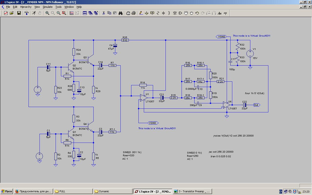

    Всё заработало! И в чём же была проблема, не угадаете!
    На выходах первых каскадов, после резисторов R7 и R7-1 и перед самым входом ОУ у меня стоял ещё один конденсатор, вот ОН и мешал всё .....
    Убрал его, схема выглядит так, а симуляция с исходными номиналами в приложении для проверки. Ку=100, а мы хотели 250мВ........ если повысить R14 то шумы возрастают сильно .....
    Схема-РАССЫПУХА имеет 200мВ и втрое меньше шумов !!

    Конденсатор нужно вернуть. Без него нельзя. И его номинал должен быть не меньше 10 мкФ.
    Дело было не в нем, а в том, что ОУ были без питания.
    Почему не работает? Все работает.
    Просто Кус имеет несколько миллионов.
    А шумов знаешь сколько? 150 милливольт. Это соответствует отношению сигнал/шум 3 дБ. Т.е шум схемы будет всего в два раза тише, чем максимальный звук инструмента.
    Если ее привести к Кус 300, то шум на выходе 4,6 милливольта, отношение с/ш 33 дБ. Т.е эта схема по шумам в 100 с лишним раза хуже, чем та, которую предложил я (общий эмиттер + общий коллектор).

    Все номиналы уже исходные, на рисунке это видно R1=10k, R23=51k
    Не понимаю насколько увеличить Резисторы R7 и R14, например ?
    Вернул конденсатор на вход ОУ и опять схема показывает постоянное 7,6 Вольт
    В приложении файл симуляции, проверьте на своём компьютере будет ли он работать ...... пожалуйста!

    У меня все работает.
    Про номиналы R7 и R14.
    Их номиналы зависят от номинала потенциометра регулятора громкости, который будет стоять перед R7. R7 я бы не ставил меньше 22кОм при сопротивлении потенциометра от 50 до 100 кОм.
    Нрминал R14 выбирается из расчета необходимого Кус микшера по формуле R14=R7 x Кус.
    Видимо, LTspice IV имеет странную особенность иногда показывать постоянку на выходе. Но он показывает и переменку там же. Чтобы этого не было, включи между правым выводом конденсатора С22 и общим резистор на 100к.
    У меня LTspice XII все показывает нормально.
    И проверь директиву .tran, не стоят ли там какие дополнительные галочки. Мне ее на скриншоте не видно.
    И еще о том, почему уменьшилось выходное напряжение. Дело в том, что внутреннее сопротивление микрофона и входное сопротивление усилителя представляет собой делитель. Входное сопротивление каскада с ОЭ невелико, порядка 200 Ом. Значит, входной сигнал поделится, грубо говоря, в два раза. Но это не страшно, наоборот, дает возможность получить минимальный уровень шума. А недостаток усиления можно компенсировать в последующих каскадах, например в микшере.

    У меня нет! Я так и не понял причину, проверил-перепроверил по каждой точке ...... нашёл только что у вас стоит ОУ 1058 а не 1057 ...... ???????????
    Я просто выкинул свою построенную версию и взял целиком вашу, дублировал первый каскад и собрал........ всё работает теперь !
    Второй канал выставил Амплитуду "0" !
    Выход 300мВ, но когда указываю входное сопротивление 320 Ом, то выход падает до 120мВ !
    В вашей схеме не стоят электролиты, которые вы сказали должны стоять на входе ОУ ........... что теперь делать ???

    Я только что попробовал вставить Электролит в вашу схему и случилось тоже самое - 7.6В постоянное .......
    Получается не надо его туда ставить ........ !!

    Интересно, сколько страниц потребуется чтобы подключить 10kΩ к земле от out2?

    Новая версия, скорее всего, по другому считает operation point и допускает вольности типа конденсатора, одним концом висящего в воздухе. Это удобно, но не по правилам.
    А старая не допускает. Поэтому воспользуйся советом mellowman и моим, соедини точку Out с землей резистором. И будет тебе счастье.
    Цитата Сообщение от Schertler Посмотреть сообщение
    Я наверно соберу первый каскад, а дальше подключу к Фендэровской схеме, в каком месте "подключится" правильнее, туда его и установлю .....
    Это глупость.
    В том посту была эта схема (ниже), но её не поймёшь работает или нет......... что не поменяешь всё один и тот же выход......
    Ага. Не подключить + питания к ОУ и ждать, чтобы схема заработала. Я тебе уже об этом писал.
    А с подключенным питанием она самовозбуждается и симулируется долго. Впрочем, об этом я тоже писал.
    Новая версия симулятора все делает нормально.
    Перепроверил в LTspice IV. Действительно, дает постоянку на выходе.
    Резистор с выхода на общий спасает ситуацию.

    В принципе уже всё ясно со схемой, 1-й каскад и ОУ оба работают и правильно и с отличными результатами. Думаю. модно будет чуть понизить усиление до 200мВ и показатели ещё улучшатся!!
    Среди множества набранных в LTspice схем, большинство оказались нерабочими частично или совсем ...... но, эта одна схема оченб похожа на вашу и работает тоже хорошо......
    Как вы сказали, наш однотранзисторник работает на максимуме, вот я и подумал попробовать двухтранзисторный вариант, и кажется повезло.... я ещё поставил ваш Потенциометр, с Т{.a} параметром не получилось симулировать пока ........
    Однако...
    1) В этой схеме похоже нет ООС, или она другого типа .....
    2) Откуда правильнее устанавливать усиление .....
    Имеет ли смысль доработать-донастроить эту схеиу ??
    2 Transistor dynamic microphone preamplifier.rar
    Это значит, что ты их просто не умеешь готовить.
    И чем же она похожа? Эта схема для дифференциального входа.
    И с чем повезло? С тем, что она по шумам в ТРИ раза хуже двухтранзисторной? При меньшем в три раза Кус.
    И вообще, она странная какая то.
    1. Есть. R10, R12+Rpot, C9.
    2. Изменением Rpot и его параметра Т.
    Нет, она слишком шумная.

    Итак, две схемы на ОУ и Рассыпуха, самые последние штрихи .......
    Схема на ОУ у нас имееь Ку=300, я сейчас задал входное сопротивление 320 Ом и выход стал 120 мВ. Затем задал второму каналу Амплитуду 1мВ и выход удвоился до 250мВ ............ это всё естественно ? то есть, реальное усиление под мои конкретные динамические микрофоны = 250мВ ??
    При этом Шумы: 57.191µV
    Искажения: 0.1%
    кажется отлично!!
