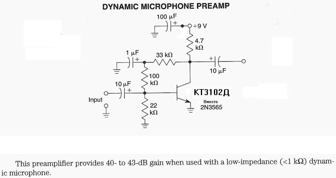

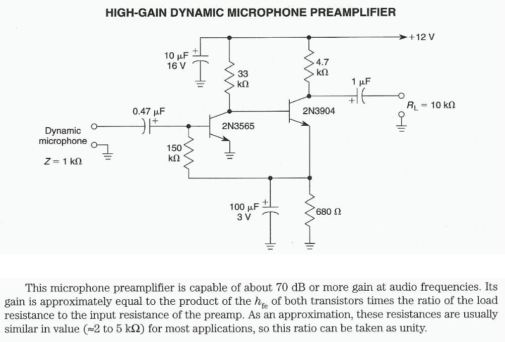

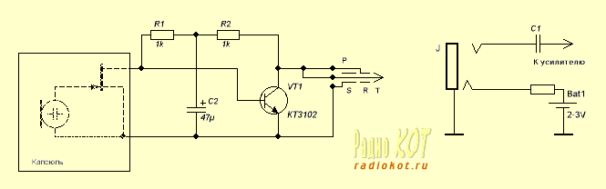

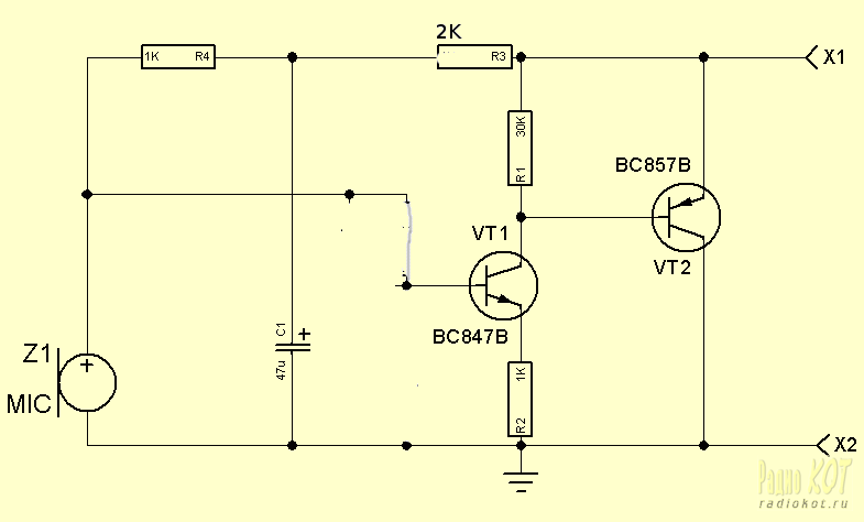

    Здравствуйте!
    В предыдущей теме я обратился к Вам за информацией про динамические капсюли от наушников, которые отлично могут служить во внутренней пикап-системе для акустической гитары.... нужно лишь усилить чувствительность, которая где-то в районе до 1 мВ !!
    Пожалуйста, подскажите и/или прокоментируйте варианты схем, которые я сам тоже буду предлагать.
    На этот момент, для подобной ситуации с мини-габаритным, низко-вольтажным предусилителем для динамических головок чаще всего раасматривается предусилитель с общим эмиттером, который по всем параметрам идеально подходит для этой задачи.
    Вот базовые варианты схем:
Название:	One Transistor 3V preamp _ 2.jpg
ID:	321821 Нажмите на изображение для увеличения.
    Полезен будет каждый конкретный случай с подобной задачей.......
    Всем спасибо за участие и поддержку!

    По умолчанию Re: Предусилитель для динамических капсюлей с чувствительностью менее 1мВ
    Цитата Сообщение от Schertler Посмотреть сообщение
    только звук они "ловят" с очень близкого расстояния - до 3-4 см самое большее.......
    Кроме всего, есть надежда, что из-за сравнительно малой чувствительности, капсюли смогут эффективно работать и на вибрацию деки гитары - т.е. быть вплотную закреплены к деке...... а это в свою очередь уже более широкий и полноценный звук "ударных"
    И не надейся.
    Это такой своеобразный тришин кафтан.
    Из-за малой чувствительности и ненаправленности для получения приемлемого уровня звука придется добавлять усиление. При этом все шорохи тоже усилятся.
    И "заводиться" будет как миленький.

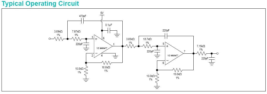

    Посоветовали ещё ОУ MAX4475 /4478 /4488 /4489........... они с однополярным питанием 2.5-5 В
Название:	MAX4477 Preamp (Rail-to-Rail).JPG

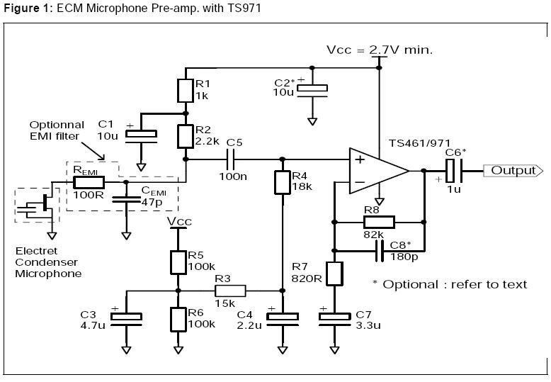

    Ещё TS461
Название:	TS461 -971 _ Mic Preamp 3V (Rail-to-Rail).JPG
    Выглядят очень многобещающе !!
    Сегодня немного поэкспериментирую с транзистором КТ3102, может даже и не будет другой надобности в ОУ.......
    Да, пожалуй, хороший вариант. Обычная схема с общим эмиттером позволит получить Ку=20.
    вся информация на этой же странице выше ......
    Динамический капсюль: 120-160 Ом
    Желаемое усиление: с 1 мВ до 20 мВ
    Питание: 3-9 В
    Для однотранзисторной схемы с ОЭ желательно знать входное сопротивление усилителя, или ещё добавить эмиттерный повторитель.

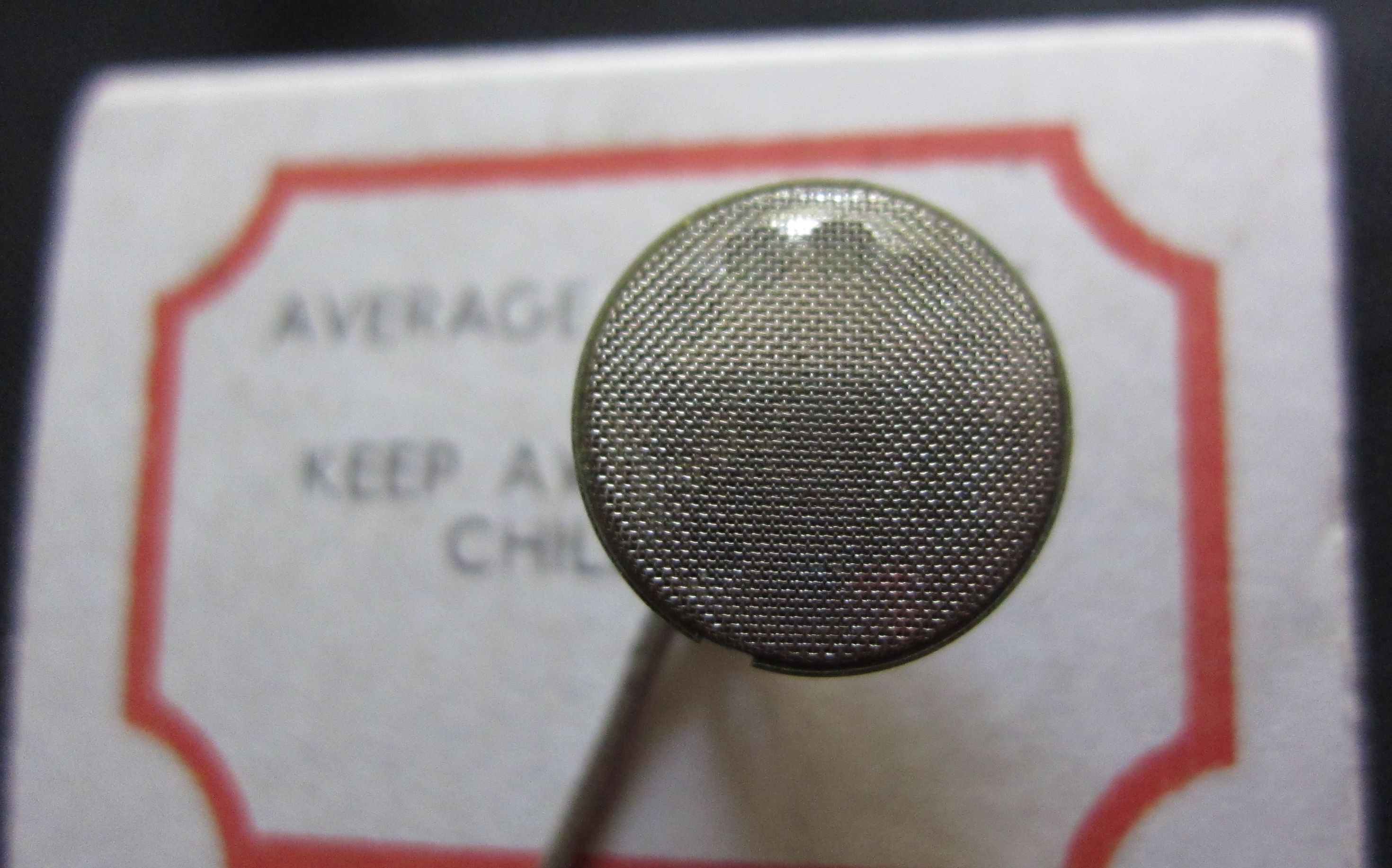

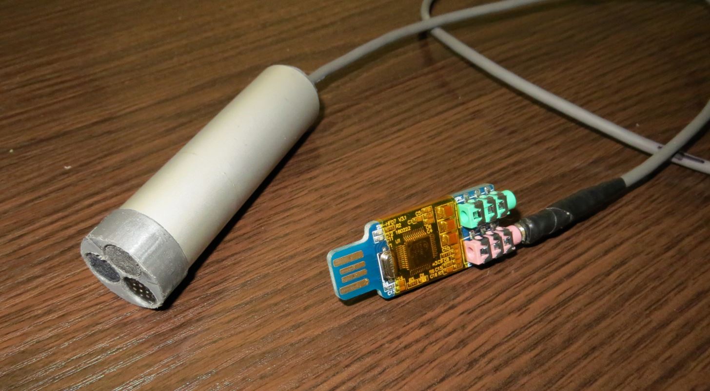

    Sсhertler, ...... Начнем с шумов... Наушник в качестве микрофона создает проблему - очень маленький выходной сигнал (и при таком маленьком сигнале обмотка наушника плохо экранирована). .....
    Непременно должен отдельно спросить и узнать больше про Экранирование этих капсюлей.......
    Дело а том, что сами капсюли металические, очень добротно сделаны. Думаю эти металические корпусы достаточны экран и более не должны требовать ещё большего экранирования, однако, я могу ошибаться........ что скажут знатоки ???

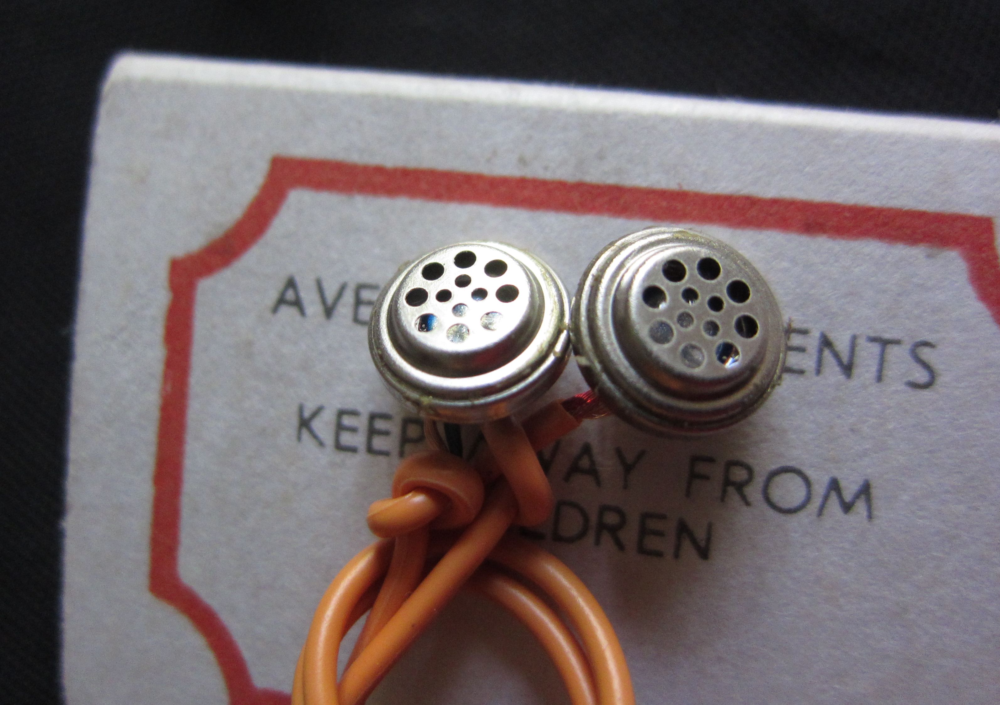

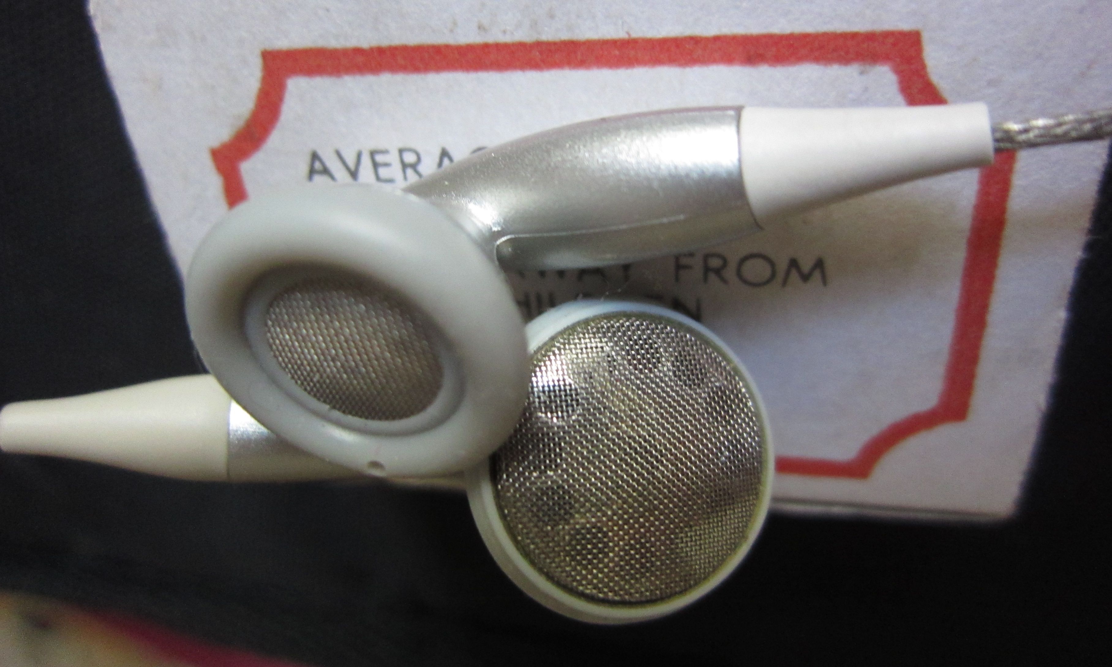

    Выкладываю несколько изоражений капсюлей, рассматриваются 2-ой и 3-ий капсюли..... на фото видны сами металические корпусы и габариты.
    1. Капсюли Sennheiser с малым сопротивлением 24 Ом, которые очень слабый сигнал выдают
Название:	Sennheisers _ 1.jpg
    2. Капсюль от Samsung 140 Ом, самый большой и очень "по-микрофонски" звучащий, сигнал ниже 1 мВ
Название:	Samsungs _ 4 _ 140 Ohm.jpg
ID:	322080 Нажмите на изображение для увеличения.
Название:	Samsungs _ Back-Pins _ 1 _ 140 Ohm.jpg
    3. Капсюль от Samsung 120 Ом, меньшии по размеру тоже "по-микрофонски" звучащий, сигнал ниже 1 мВ
Название:	Samsungs _ 1 _ 120 Ohm.jpg
ID:	322082 Нажмите на изображение для увеличения.
Название:	Samsungs _ Back-Pins _ 2 _ 120 Ohm.jpg

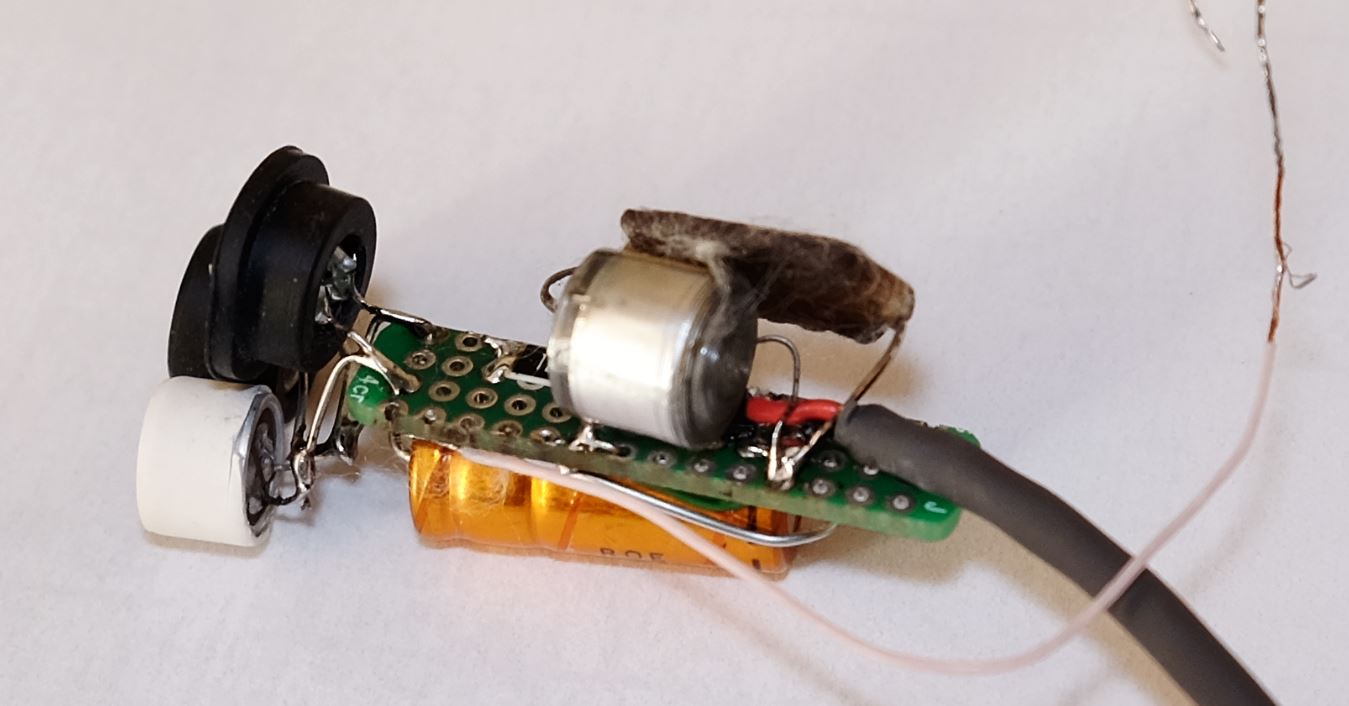

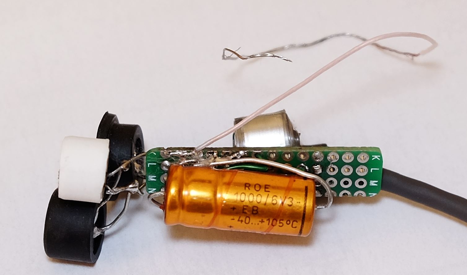

    Вид в сборке 120-140 Ом капсюлей
Название:	Samsungs _ 120-140 Ohm _ 4.jpg

    Глядя на приведенные фотки капсюлей, я понял, что скорее я являюсь любителем, поскольку имел дело только с дешевыми капсюлями, имеющими пластмассовый каркас, к которому сзади приклеена магнитная система с диффузором и катушкой, а спереди (к уху) - металлическая выпуклая накладка с отверстиями для звука, служащая механической защитой диффузора. То, что привел ты, это неизмеримо лучше! Возможно, такие капсюли проблем с экранировкой не создадут.
    И тем не менее, я на всякий случай предостерегу... поскольку полагаю, что для этого есть логические основания.
    Я считаю, что наушники не нуждаются в экранировке, поскольку подключены к выходу усилителя, а не ко входу. Многие капсюли вообще имеют целиком пластмассовый корпус. Металл значительно прочнее пластмассы, поэтому капсюль с металлическим корпусом может быть сделан значительно меньших размеров, поскольку толщина всех несущих частей может быть очень малой. Экранирующие свойства при этом от металлического корпуса не требуются, а требуется прочность. Более того, я считаю, что в капсюлях металлический корпус не соединяют электрически с подводящими проводами. Не только потому, что в этом нет электрической необходимости, а потому, что электрическое соединение металлического корпуса с проводами, идущими от капсюля к гаджету, создает повышенный риск поражения головы электрическим током при неисправностях в электрической схеме гаджета, особенно, если он питается от сетевого адаптера. В случае образования гальванического контакта корпуса с ухом (например, при повышенной влажности уха), поражение головы током может быть опасным.
    Вот поэтому я советую у всех капсюлей, которые ты хочешь использовать как микрофоны, проверить, соединен ли металлический корпус с одним из выводов катушки. И еще... я ни разу не встречал наушников (сознаюсь, я видел только дешевые), к которым сигнал подводился бы экранированным проводом. Поэтому, если ты хочешь использовать такой капсюль, как микрофон - надо заменить провод на экранированный. Ну а дальше, как я сказал, создать гальванический контакт корпуса с экраном провода. Да, и еще.. у многих капсюлей, имеющих металлические элементы конструкции, эти элементы часто не имеют между собой электрического контакта, особенно, вышеупомянутая выпуклая защитная крышечка с дырочками. Эти части надо все соединить с экраном провода.
    P.S. Возможно, эти советы в твоем случае не потребуются (очень хорошие у тебя капсюли), но могут оказаться полезными тем, кто пойдет твоим путем, а таких хороших капсюлей у него не будет.

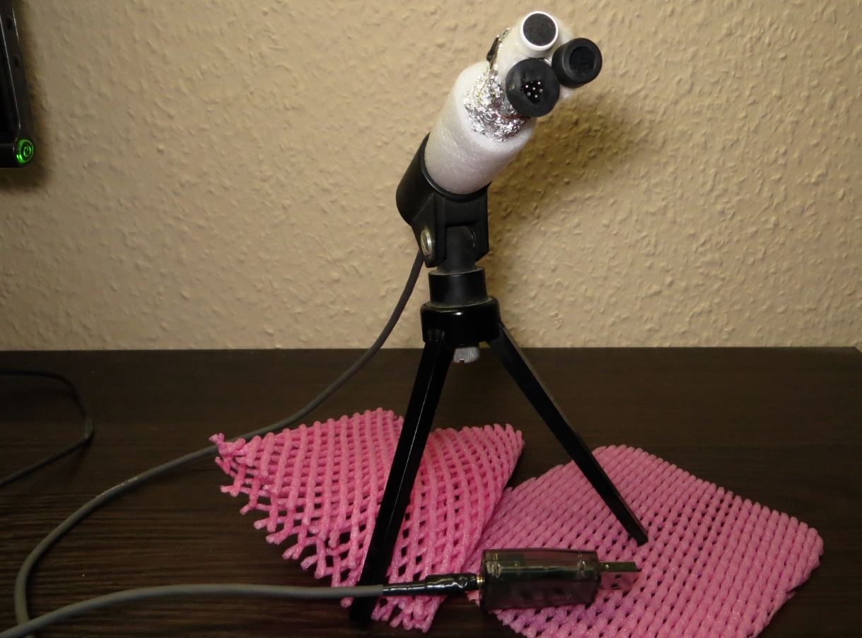

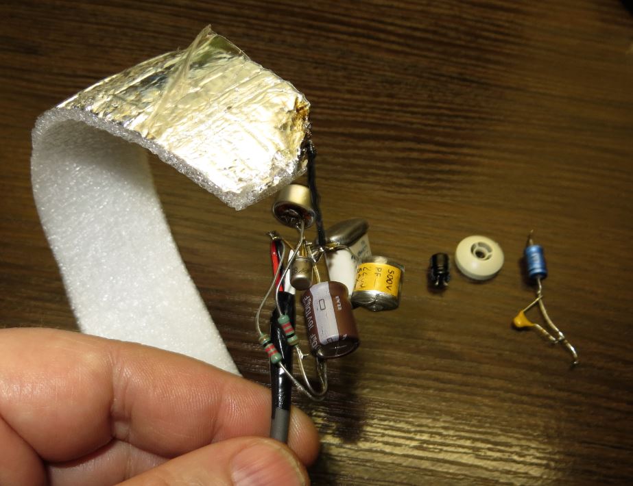

    Понял я ваш текущий настрой.
    Идущий - осилит дорогу. Если долго биться - можно чего-нибудь добиться (но 9 из 10 - либо останавливаются , либо голову разбивают).

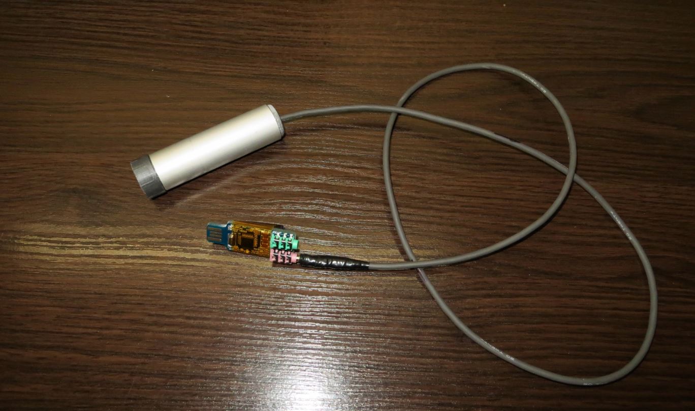

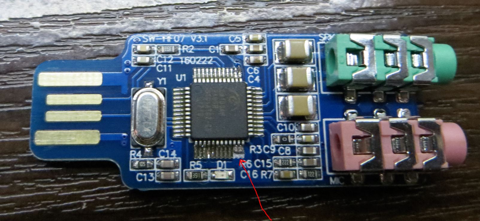

    Из того что сам делал - что дешево и сердито , более менее под вашу задач подойдёт с достаточно хорошим звуком.
    Обычный однотранзисторный или двух транзисторный микрофонный предусилитель с одним или тремя ЭЛЕКТРЕТНЫМИ капсюлями.
    И весь звук зависит от качества конденсатора. Если спаять по схеме - будет играть, но звук будет "так себе". Но если поставить электролитичесий конденсатор на 6,3 вольта - так на 500 -1000 мкф, то звук будет куда получше. Лучше всего - конденсаторы из старых материнских плат от компьютеров. Там надо брать конденсаторы из "холодной" зоны - те, что стояли на плате подальше от "горячего" процессора- у них остаточного ресурса больше. И лучше их перемерить прибором на ЕСР. Вот обычный электролитический конденсатор 1-50 мкф на 6,3 вольта будет иметь еср - 1,5 ома до 6 ом. Хороший дорогой -0,7 ома. Обычный дешевый от 500 мкф 6,3 вольта - 0,5 ома, хороший 0,1 ома. Из плат компьютера ЕСР - 0,04-0,01 ома. Шунтирование (напайка параллельно конденсаторов меньшей ёмкости ) позволяет скорректировать звук. Конденсатор жутко нелинейная система - его характеристики зависят от частоты сигнала. По моему опыту надо допаивать ПОЛИСТИРОЛЬНЫЙ конденсатор 500пф-5000пф и слюду в серебре - СГМ - 500-10 000 пф.
    Три капсюля параллельно дадут богатый на обертоны звук . Три капсюля - получено экспериментально - ставил 1, 2, 3, 4, 5, 6 капсюлей. Лучше всего с тремя капсюлями. НО например , синус будет иметь три горба на пике - т.е. для измерений не годится, а музыкантам такой звук очень нравится - посмотрите , обычно, пишут с нескольких микрофонов, а потом микшируют - тут всё проще, но тоже три капсюля дают более "красивый" звук. Работает с обычным компьютерным микрофонным входом или внешней звуковой картой СМ108.
    Если будет "фонить" - входить в режим само произвольной паразитной генерации или ловить радио - то схему надо поместить в экран. Обернуть фольгой и соединить с "землёй" ( общим проводом).
    Если надо напишите мне - с адресом вашей почты - вышлю вам два файла записи голоса со стандартной схемой - и с тремя капсюлями с подобранными конденсаторами . Сюда не вставить - здесь ограничения по размеру файлов.

Название:	Компьютерный м&#10.JPG
ID:	322161   Нажмите на изображение для увеличения.

    С электретными капсюлями у вас результат быстрее и лучше получится. Я с динамическими микрофонами тоже возился. Можно получить и с динамическими микрофонами качественный звук, но никак ни с капсюлями от наушников. Имеется ввиду звук, который хочется использовать в качестве записи музыки, а не каких-то звуков, как-то похожих на музыку.
    Чтобы добиться качества записи , сперва надо понять какой вклад вносят элементы вашего аудио тракта. На простых схемах легче отловить "хорошо играющий" и "никак не играющий". У меня есть несколько микрофонов МД-47 - один играет более-менее, другие только на разборку - на доставание микрофонного трансформатора.
    Динамические капсюля из микрофонов не намного больше тех капсюлей какие вы показывали на фото - если их вытащить из пластикового корпуса. Но пластиковый стакан играет роль аудио фильтра - он слегка правит АЧХ микрофона и убирает звуки, которые вызывают ненужные резонансы. Заставить нормально играть капсюль, даже специальный микрофонный динамический - очень непростая задача. Либо брать готовый капсюль, который уже в специальном корпусе - тогда АЧХ будет более -менее выравнена.
    Либо пробуйте электретные капсюли - с ними звук получить легче.

    Господа, Товарищи!
    Делюсь опытом и результатом .......
    Вот схема с которой я начал, и наверное, закончил же сразу мои эксперименты ...... результат сверх всевозможных ожиданий, конкретно:
    1. Шумы - далеко ниже ноля
    2. Усиление - точно будет выше 1В
    3. Искажения - никаких
    Самое приятное то, что мои предчувствия подтвердились, капсюль звучит просто сказочно имея касание с декой, т.е. вибрация, которою собирает капсюль своим корпусом идеально дальше воспроизводится предом, таким образом капсюль работает и выдаёт как звуковые волны так и вибрацию деки .........
    Единственный минус - многовато НЧ и желательно больше ВЧ...... наверное, надо понизить входные и выходные конденсаторы и поставить не более 1-2.2 мкФ .......
    А какой может быть метод добавки ВЧ ??
    Первая это схема, которую я сейчас собрал и протестировал. Вторая от того же автора, но на двух транзисторах. Не думаю есть смысл собирать вторую схему, мне бы наоборот уменьшить то что уже есть......
    Что посоветуете с ВЧ и с понижением усиления ??

    Завсегдатай Аватар для Гоша
    21.01.2004
    3,607
    Радикально уменьшить КУ первой схемы можно, если выбросить конденсатор 1 мкФ.
    И вообще, уменьшив номинал этого конденсатора в десятки или сотни раз (а может, и больше, считать лениво, симулятор на работе), можно перекосить АЧХ в сторону высоких частот.
    Навскидку надо поставить вместо 1 мкФ 3,3 нФ чтобы получить на 10 кГц подъем в 3 раза относительно низких частот.
    Схемка, конечно, та еще, никакого отношения к малым искажениям не имеет. Но, что еще хуже, термостабильность почти никакая.
