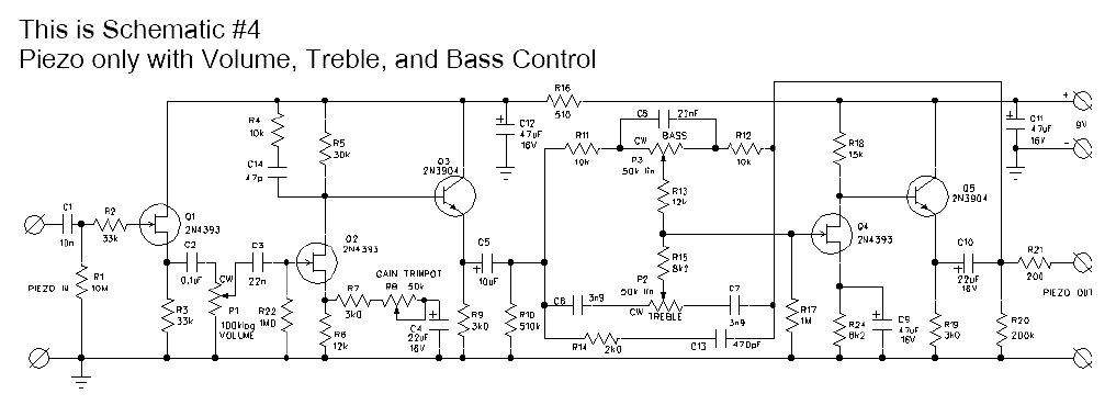

    Завсегдатай Аватар для straus
    24.01.2009
    3,259
    По умолчанию Re: Предусилитель для динамических капсюлей с чувствительностью менее 1мВ
    Цитата Сообщение от Schertler Посмотреть сообщение
    резать гитару под пред-самопал для меня как-то даже неприлично
    А зачем резать? Это всё делается в виде накладки на обычную акустическую гитару, на этой накладке всё размещается.

    Schertler, я так понимаю, что вариант из поста #245 - это уже почти финальная схема:
    В схеме явно прослеживаются три узла - предварительный усилитель (Q1, J2), темброблок (J3) и выходной повторитель (J1) . Интересно, у тебя были два отличных прототипа темброблоков, найденных тобой же не просторах Интернета:
    Прототип1
    Вложение 325058
    Замечания были приняты, а схема отредактирована!
    Но, два вопроса надо ещё задать:
    1. БЕЗ связки R4-C14 (10к - 47пФ) транзистор Q3 в симуляторе работает хуже и по чувствительности и по частотке, думаю эта цепочка тоже должна присутствовать в схеме, не так ли ?
    2. ЧТО делает Цепочка на "+" питания R16-C12 для первого каскада ? ЧТО может случиться без него ? В симуляторе этого не видно !
    Спасибо!

  6. #265
    Старый знакомый Аватар для semimat
    06.03.2014
    856
    Schertler, я вспоминаю притчу про Буриданова осла, который умер от голода, стоя между двумя стогами сена, потому, что так и не смог выбрать, который стог лучше... Я считаю, что в твоей ситуации надо однозначно делать блочную конструкцию звукоснимателя и затем сколько угодно совершенствовать каждый блок по-отдельности, иначе ты ни к чему не придешь. Сейчас поговорим о темброблоке... Я выскажу свое мнение и не претендую на его абсолютную правильность, поскольку никогда серьезно этим вопросом не занимался.
    В общем виде схему темброблока можно представить так:
Название:	темброблок общ принцип.png
    Самая классическая схема цепи регулировки тембра (регулируемой частотнозависимой цепи) выглядит так (это из твоих материалов):
Название:	классич блок тембров.png
    Вот так будет с ней выглядеть темброблок:
Название:	темброблок классич1.png
    Цепь регулировки можно модифицировать, обычно в строну упрощения, но это ухудшает характеристики.
    Обрати внимание, что у этой цепи есть три вывода - вход, выход и "земля". В какой-то момент инженеры догадались, что если земляной вывод оторвать от земли и подсоединить к выходу (выходной усилитель должен при этом быть инвертирующим и иметь приличный Ку), то схема улучшает свои характеристики.
Название:	темброблок классич2.png
    В таком виде теперь схема темброблока является классической. В ней в наибольшей степени "развязаны" взаимовлияния регулировок по высоким и низким частотам, и глубина регулировок наибольшая. Дальше её можно упрощать, ухудшая характеристики, в большинстве случаев на слух не заметные, что и "позволяют" себе разные разработчики. Поэтому и существует множество модификаций. Тебе решать, что выбирать... но лучше всего это делать под свой слух на реальном макете. Что касается усилителя, то и тут есть место для выбора вариантов, опять же, по принципу "или качество, или простота". На ОУ качество будет наилучшим, но и на двух транзисторах тоже неплохо...
    Вот, пожалуй, и всё, что я могу сказать по темброблоку. Дальше только экспериментально, под свой слух, решать, насколько ты готов упростить схему, чтобы она ещё тебя устраивала. Заранее сказать, какой из приведенного тобой множества вариантов подойдет тебе, очень трудно. Ну, и конечно, номиналы я оставил на схемах такими, как есть, из конкретной схемы. Их надо рассчитывать под свои требования к параметрам темброблока. Это муторно, поэтому лучше брать целиком уже проверенные схемы.
    ---------- Сообщение добавлено 18:51 ---------- Предыдущее сообщение было 17:53 ----------
    Пока я писал предыдущий пост, здесь уже всё ушло дальше...
    По первому вопросу ни чего не могу сказать... только развести руками. Это какие-то чудеса... цепочка "включается в работу" только начиная с частоты более 300 килогерц!!! И при этом способна только начиная с этой частоты уменьшить коэффициент усиления. Как она может повлиять на работу в звуковом диапазоне - для меня загадка...
    По второму вопросу... Цепочка R16-C12 подавляет проникновение пульсаций и шумов из блока питания во входной каскад, а также ослабляет обратное влияние по питанию выходных цепей на входные, снижая риск самовозбуждения схемы. Это важная цепочка.
  7. #266
    Аватар для Schertler
    06.04.2012
    Тбилиси, Грузия
    1,029
    Добрый вечер, semimat!
    Огромное спасибо за эти советы на оставшиеся ключевые вопросы! Без Вас и Гоши я ничего бы не сделал ..... или сделал бы со следующими бесконечными доработками и экспериментами ...... Ваши комментарии и ответы тоже самое для меня что и паспортная схема от Фендэр!
    С этим комментарием у меня уже полный набор правил, которым и буду следовать, а именно:
    1. Вариант ТБ (3-х или 2-х полосный) с ООС как стандарт
    2. Необходимость фильтра Цепочка R16-C12 для входного каскада
    3. Необходимость повторителей до и после ТБ
    Следующий этап это уже рисование платы и постепенная сборка с тестированием......
    Скоро выложу уже готовые версии с 2-3-я последними вопросиками для коротктих "Да" и "Нет" ответов.....
    Хорошего Всем вечера!

  8. #267
    06.03.2014
    856
    Schertler, мне кажется, что все схемы достойны изготовления и скорее всего не потребуют переделки после изготовления... разве что подгонку номиналов деталей.
    Теперь ответы на твои вопросы...
    2. При неудачной компоновке трансформатор может создать проблемы. Я один раз точно также, опасаясь, что трансформатор создаст проблемы, сразу заэкранировал его в банке из-под сгущенки, не искушая судьбу. Возможно, это было лишним, поскольку трансформатор был очень хорошим тороидальным, но он уж больно удачно "вписался" в половину банки. Мне кажется, что в твоем случае надо делать так, как удобней эксплуатировать, а проблему наводок решить внутренней экранировкой, если она все-таки возникнет.
    3. Я бы поставил даже меньше 200 Ом. Мне кажется, что в данном случае это не играет роли. Ну, уж если вдруг возникнет генерация, в чем я сильно сомневаюсь, тогда можно и поэкспериментировать с величиной этого резистора, благо, это не требует ни какой переделки платы.
    1,4. Для низкоомного источника сигнала на уровне 200 Ом и меньше, как предполагается у тебя, транзисторный вариант в принципе может дать меньшие шумы, но только не в той входной схеме, которую используешь ты. Твоя слишком проста и чудес от неё ждать не следует. Малошумящая схема содержит до восьми параллельно соединенных входных транзисторов с оптимизированными по шумам режимами и очень малошумящим источником питания. А твоя схема далека до этого. Но вот резистор 1 кОм на входе я бы ставить не стал - он сам относительно сильно шумит, да еще и дает высокое суммарное сопротивление источника сигнала - 1120 Ом вместо 120 Ом твоего наушника, в результате схема, кроме роста своих собственных шумов, станет более чувствительна к внешним наводкам.
    В общем, в данном случае я не берусь предсказать, что будет лучше на входе, полевик или биполярник. Надо пробовать...

  10. #269
    06.03.2014
    856
    2. Эти резисторы не определяют выходное сопротивление. Они лишь "обнуляют" возможную постоянку после конденсаторов С6 и С11. Наверное, их номиналы излишне великоваты. Я бы взял их по 50...100 кОм.
    1. Если максимальный сигнал на выходе не будет больше 300...500 мВ, то регулятор громкости лучше ставить в самом конце. Тогда общие шумы схемы будут меньше. Если же ты поставишь регулятор громкости перед темброблоком, то в этом случае, даже если ты выведешь уровень громкости на ноль, на выходе останутся шумы темброблока. А вот регулятор громкости на выходе, выведенный на ноль, обнулит всё - и сигнал и все шумы. Регулятор громкости целесообразно ставить в середине схемы в том случае, если есть риск, что при больших громкостях может произойти перегрузка внутренних каскадов схемы. Вот тогда регулятор ставят перед тем каскадом, который может прергрузиться. Я бы сделал регулятор громкости именно на выходе вот таким образом (поскольку у тебя уже есть входные регуляторы в сумматоре, и ими можно устранять возможные перегрузки):

  14. #273
    Завсегдатай Аватар для Гоша
    21.01.2004
    3,607
    а в схеме стоят резисторы 510к и 200к (на Общий), правильны ли такие номиналы ?
    Резистор R11 (510к) не нужен совсем. Выбрось его.
    Резистор R25 выполняет совсем другую функцию, выходное сопротивление повторителя Q5 определяется резистором R24.
    Конденсаторы С1 и С1.1 выбраны неправильно. Их бы хоть 10нФ поставить. А то завал на низких получается 30 дБ.
    Посмотри АЧХ, сам все увидишь.

    Цитата Сообщение от Mr.Fix Посмотреть сообщение
    Если попробовать в качестве микрофонного усилителя как на рисунке. Нажмите на изображение для увеличения.
    Хрень с грубыми ошибками

    Хочу сказать, что в цепи преда Фендэр в моём комбо я имею такой же Пот на выходе (Чувствительность входа регулируется с первого ОУ!), то есть пассивный регулятор (должно было быть пассивное смешение двуз каналов, но только один собрал!)..... Так вот, всё крутится и работает чисто и аккуратно...... кроме того, я имею фирменный комб от Фишман для сравнения, и я бы не сказал что он чем-то лучше кроме встроенного процессора (который малопрактичен!) моего "ручного" собранного на УМ от Одиссей с 1980-ых ...........
    А это одна из версии того же MIMF преда, который имеет смешение на входе последнего транзистора, а регулирование громкости в конце .........
Название:	MIMF out POT.JPG
    Такой же, да не такой.
    Он стоит на выходе ОУ, а значит на нем нет постоянного напряжения.
    А если потенциометр включить в эмиттер транзистора, то на нем упадет постоянное напряжение, которое при регулировании громкости передастся в виде скачка на вход УМ. Эффект от этого не самый приятный.
