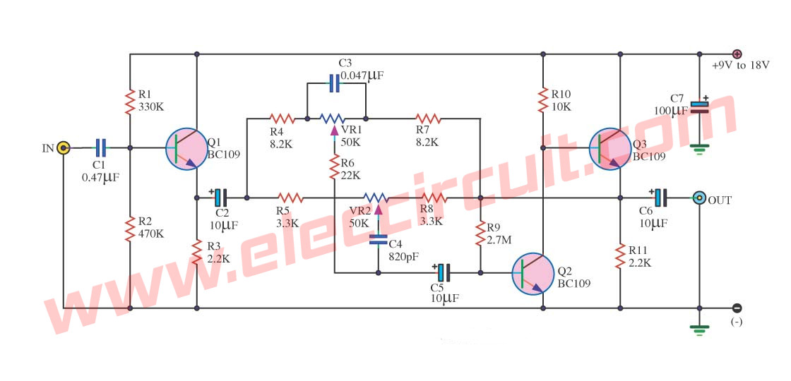

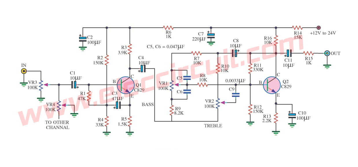

    В предыдущей теме я обратился к Вам за информацией про динамические капсюли от наушников, которые отлично могут служить во внутренней пикап-системе для акустической гитары.... нужно лишь усилить чувствительность, которая где-то в районе до 1 мВ !!
    Пожалуйста, подскажите и/или прокоментируйте варианты схем, которые я сам тоже буду предлагать.
    На этот момент, для подобной ситуации с мини-габаритным, низко-вольтажным предусилителем для динамических головок чаще всего раасматривается предусилитель с общим эмиттером, который по всем параметрам идеально подходит для этой задачи.
    Вот базовые варианты схем:
Название:	One Transistor 3V preamp _ 2.jpg
ID:	321821 Нажмите на изображение для увеличения.
    Полезен будет каждый конкретный случай с подобной задачей.......

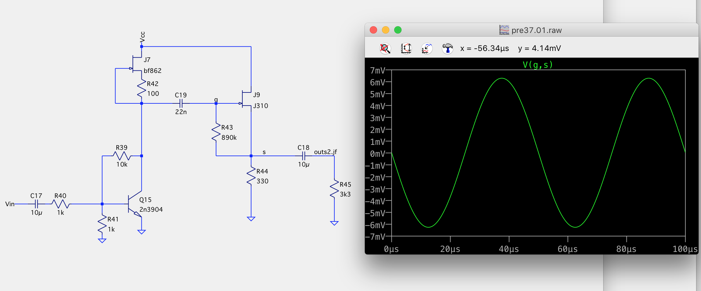

    Не совсем так. U2-A или U2-B 1м транзистором надо заменять так:
    Параметры улучшаются слева направо. И без 2Meg*овых резисторов. И ещё с баз q6-q7 в землю резистор какой-нибудь ~2k2 (подстроечник 5к).

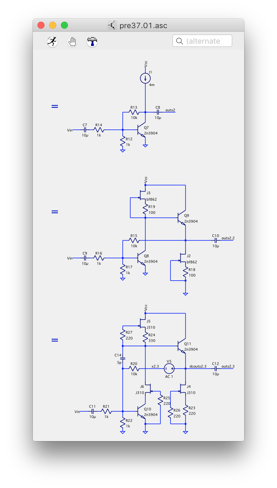

    ---------- Сообщение добавлено 23:14 ---------- Предыдущее сообщение было 21:21 ----------
    Всё-таки 1 транзистор — мало
    Fourier components of V(outs)
    Total Harmonic Distortion: 0.018663%(0.018614%)
    Fourier components of V(outs2)
    Total Harmonic Distortion: 0.002030%(0.001516%)
    Fourier components of V(outs2.2)
    Total Harmonic Distortion: 0.000986%(0.000000%)
    Fourier components of V(outs2.3)
    Total Harmonic Distortion: 0.000242%(0.000000%)

    Их никто и не предлагает объединять. Это замена ОУ (1шт.) в инв. включении. Надо заменить 2 — значит надо ставить 2 таких блока
    Задача "подогнать" этот предпоследний полевик под U2-А, а последний n-p-n транзистор с эмиттерных выходом "выстроить" как U2-В..... усиление не важно, оно может быть Ку=1 ..........
    Не, нужен ещё поход в учебник/симулятор доразобраться как оно работает по частям См outs2 и 2.2 в https://forum.vegalab.ru/attachment....5&d=1532808799

    Ну, если сильно напрячь фантазию, то повторитель. По 10-балльной шкале кривости — на 6 Работает так: на постоянном токе J1 полностью открыт (Vgs=0), из C13 приходит положительная полуволна и он пробивается?
    Я аж симульнул, ну так и есть:

    В общем если есть желание проявить творчество, то надо хотя бы минимально понять зачем транзистору 3 ноги. Без этого только брать проверенную схему и повторять 1 в 1

    Всё не успеваю спросить про диаграммы симулятора, которые в одних и тех же точках выдаются яркими то Зелёным то Синим цветом.......
    Например тот же Резистор 200Ω, до него Зелёные 40мВ, а после него Синие те же 40мВ ......... я так понимаю что это противофазные сигналы ??
    Прошу, пожалуйста пркоментируйте это!

    Ешё раз, но очень коротко про Поелвой повторитель: в Одиссей-002 стоит КП103 с Затвором наружу и питается Минусовым питанием двухполярного -15В .......... Однако я, имея однополярное +12 питание, заменил КП103 зеркально на КП303 с Затвором внутрь ..........
    Симулятор всё правильно показывает, значит такое возможно делать, и оно будет также работать ??
    Вот в чём разница:
Название:	Odissey _ FET103 _ follower.jpg
ID:	324963 Нажмите на изображение для увеличения.
Название:	Odissey _ FET303 _ follower.JPG

    Цитата Сообщение от Schertler Посмотреть сообщение
    1. Резистор 200Ω: извиняюсь, не понял вашего совета! Он нужен для симуляции только, или и в самой схеме при сборке ? И, ставить 50Ω ? Пожалуйста, поясните!
    http://www.analog.com/en/analog-dial...e-loading.html
    2. "Земля" у Фендэр: почти все доступные схемы известных фирм имеют такое включение Общего как стандарт, точнее включений два - на входе и выходе! Это один из нескольких методов правильного заземления чтоб не было "петлей" и т.п...... если вы посмотрите всю схему, там это всё указано ....... в принципе, кроме ОУ-ей вся входная цепь имеет отделяюший резистор 10 Ом от всей остальной "земли" УМ, т.е. разница в двух "землях" 10 Ом .......
    Ну вот это хорошо, только если лепить и не разбираться, то можно легко накосячить что будет ещё хуже. https://www.hypex.nl/img/upload/doc/...The_G_word.pdf где-то недавно в русском переводе было
    Иногда банан — это просто банан. Как-то надо различать что есть что, вот и разные цвета
    Пользуясь случаем, хочу очередной раз отправить почитать учебник по транзисторам. КП103 — P-канальный жфет (PJF в спайсе) (на иконке у него стрелка в другую сторону должна быть). Вот тут http://ltwiki.org/index.php?title=Standard.jft даже есть модель, но я не проверял её. С такими новостями схема становится по шкале кривости на 2/10, т. е. в принципе уже можно собирать, но бывают схемы получше
