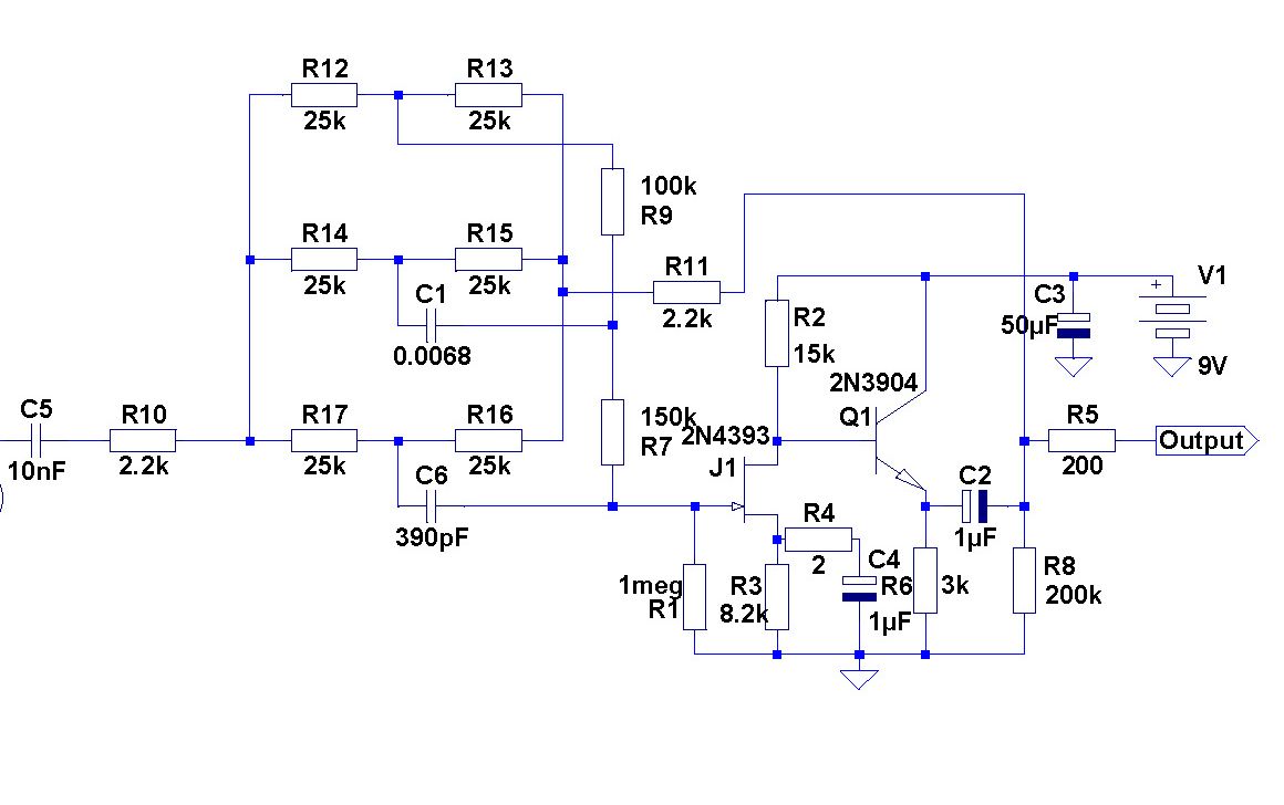

    Вот одну такую версию нашёл в своей коллекции:
    Построил, на выходе значение 120uV, не понял это сколько ...... частотка -20дБ до 1кГц.......
    Это и схема и симуляция:

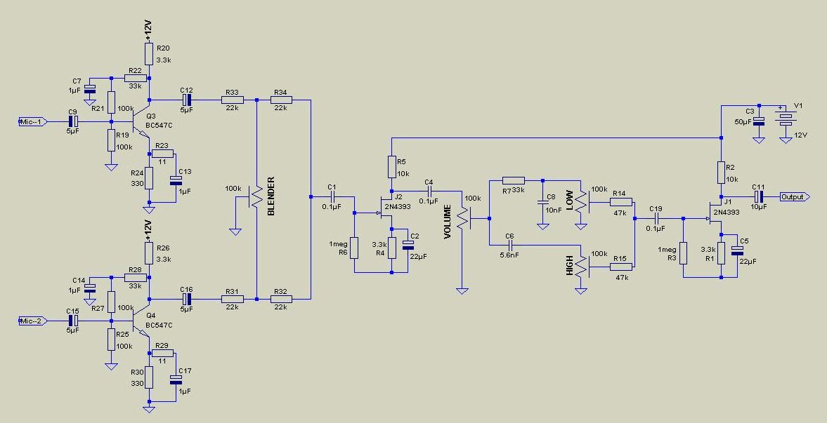

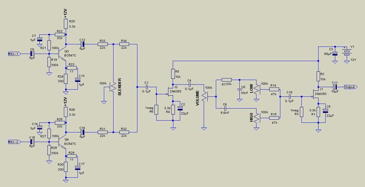

    Вот уже первая довершённая оптимальная версия того, что я хочу получить от этого ПРЕ-преда.
    Надеюсь, я не очень "чайнично" понимаю принцип построения подобного предусилителя, имею ввиду последовательность каскадов ......
    Симулировать невозможно, это только для демонстрации с целью услышать комметарии-замечания-советы ......
    Касательно каскадов на Полевиках: как я сказал, это есть конструкция по каскадам, естественно можно сделать вместо Полевых каскадов Биполярные....
    Спасибо!
Название:	PRE-preamp _ 1.JPG
  6. #225
    14.04.2009
    рядом с Москвой
    4,447
    По умолчанию Re: Предусилитель для динамических капсюлей с чувствительностью менее 1мВ
    А если воткнуть R6-R4-C2 и R3-R1-C5 в землю? )
  7. #226
    Аватар для Schertler
    06.04.2012
    Тбилиси, Грузия
    1,029
    "Симулировать невозможно" я имел ввиду что это только рисунок, LTspice не имееь потенциометров для симулирования......
    "Земля" в цепи: извиняюсь, ошибка из-за спешки ...... естественно исправлена!
    Однако, я убрал Поты их схемы и симуляция работает, ниже есть файл...... этот последний полевик может усиливать до 1 В и более.....
    Вопросы:
    1. усиления полевиков регулируется Резистором на Эмиттере ??
    2. какие всё есть комментарий про эти каскады на полевиках или же на биполярных??
    3. неужели этот ТБ из пары деталей будет эффективно работать ??
    4. какими должны быть лучше конденсаторы между каскадов - электролиты или керамико-бумажные ?
    Спасибо!
  8. #227
    14.04.2009
    рядом с Москвой
    4,447
    Ему можно сказать чтоб заимел, я ж выкладывал картинку
    Отношением резисторов сверху и снизу. Если сильно упростить, то они делают напряжение на эмитере (соурсе) таким же как на базе (гейте) ±постоянное смещение (это если очень сильно упростить ). И получается что изменение тока ∆I = ∆Uвх / (R4 || C2). А вверху получается ∆Uвых = ∆I * (R5 || VOLUME). Отсюда надо найти ∆Uвых/∆Uвх
    А какие комментарии надо то? Ну, каскады. Можно поизвращаться, например см Q3 Q8 в верхнем посте https://forum.vegalab.ru/showthread.php?t=80077
    Будет, но в Фендере неспроста десяток оу лепят
    В порядке уменьшения влияния на звук — 1) MKP, C0G/NP0, silver mica, teflon 2) электролиты, MKT, и тп, 3) керамики X7R и тп, бумаги и тп. Если ёмкости из 1й категории не хватает для Rнагрузки, то надо переходить к следующей

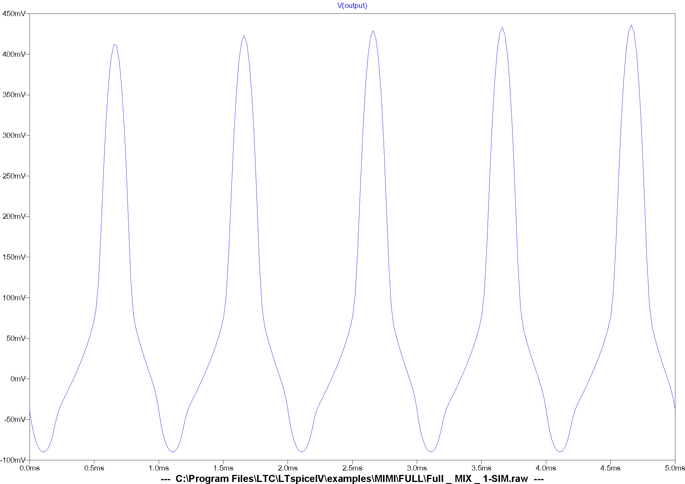

  9. #228
    06.04.2012
    Тбилиси, Грузия
    1,029
    1. усиленик полевиков: понял! а есть там предельные лимиты резисторов-токов-напряжений ??
    2. каскады: я спросил об этом так как было сказано не использовать полевики на входах для динамических микрофонов, насколько это касаемо следующих каскадов ??
    3. ТБ: тут можно будет поэкспериментировать ......
    4. конденсаторы между каскадов: какие правила установки электролитов между каскадами ? во входных каскадах "плюсом" к транзистору стоят.......
    5. а есть пример "идеального" повторителя ?
    6. интересно что на выходе полевого повторителя диаграмма поменяла форму контура, сверху сужилась ........
Название:	Full _ MIX _ 1-SIM _ diagr.jpg
    Последний раз редактировалось Schertler; 26.07.2018 в 21:07.
  10. #229
    14.04.2009
    рядом с Москвой
    4,447
    Очевидно должны быть Первый результат в поиске по слову "крутизна транзистора": http://www.skilldiagram.com/gl2-9.html
    У них крутизна поменьше, разброс больше, их можно сказать не выпускают, ну и ток в гейт не втекает, поэтому надо защищать вход, т.к. при перегрузке/перетыке проводов легко пробить. А в остальном — нормальные парни
    http://sound.whsites.net/articles/eq-f5.gif до кучи
    Где напряжение на постоянном токе больше — туда плюсом
    http://audio-perfection.com/forum/sh...ad.php?tid=179 пойдёт?
    Вот если хочется полевиков: https://forum.vegalab.ru/showthread....23#post2401123 там нужно немного адаптировать для железа
    Ну и заодно: https://forum.vegalab.ru/showthread....41#post2413941 с https://forum.vegalab.ru/showthread....88#post2410688
    Это полевик кричит в агонии

    Итак, по каскадам это будет выгляднть так:
    Каскад 1: Вход на КТ3102 с выходом 20мВ
    Каскад 2: пред-полевик с выходом 100-200мВ
    Каскад 3: ТБ с возможным падением чувствительности до 20-40мв
    Каскад 4: повторитель с усилением Ку=1 или 2 с выходом 20-40 мВ
    Почти все каскады у меня собраны отдельно, однако первые два уже состыкованы и просимулированы по-моему удачно, ничего не пришлось "искать", всё сразу заработало .......... только установил усиления, НО НУЖНО УСЛЫШАТЬ ВАШЕ МНЕНИЕ!!
    Здесь рисунки диаграмм, а ниже архив с симуляцией...... Спасибо!

    Ну тогда получается, что можно и без повторителя ....... в принципе, я даже не помню, что где-то такое встречал в подобных схемах .......
    Пока не услышал вашего мнения, но первые два каскада не "испитывают" голодания чувтвительности, был случай оно показало даже 800мВ! надеюсь они были реальные ........
    Остаются две последних ступени - ТБ и выходной усилитель-компенсатор ..... вот это вырезка ТБ от Fender Acoustasonic - минимальный и очень эффективный ......... разве он не сможет иакже хорошо работать с транзистором вместо ОУ-072 ???
Название:	Acoustasonic _ EQ.jpg
    Вот так он выглядит на транзисторах....... естественно потенциометры это резисторы......... сам каскад шикарно работает Ку=35-40
Название:	EQ - Second Stage - 2 transisto.jpg

    Вопросы по схеме из поста 223.
    1. АЧХ специально сделана такой, с подъемом 20 дБ на 10 кГц?
    2. Зачем включены последовательно С4 и С7? С8 и С11? Вообще, имеется ли понимание фунции этих конденсаторов и как рассчитывать их емкости? Реально нужно оставлять что- либо одно, в зависимости от требуемой АЧХ.
    3. Чем продиктован выбор номиналов R4,5,6? Я бы выбрал их раз в 10 меньше, а С10 в 10 раз больше. Этим значительно уменьшив выходное сопротивление схемы.
    4. Откуда в схеме из поста 235 взялся такой дикий Ку? По моим данным он чуть меньше единицы.
    Конденсатор С5 нужен в сотни раз большего номинала.
    Конденсатор С1 действительно 0,0068 Фарады ? Или все таки 0,0068 мкФ? Между ними разница в миллион раз.
    Если ты еще не понял, то микрофарада (мкФ) записывается как унофарада (uF), или просто u.
    Разберись с префиксами метрической системы. Это полезно не только в электронике, но и по жизни. Будешь девушек поражать словами типа фемтосекунда или пикометр.
    https://m.convert-me.com/ru/metric_conversions.html
    А теперь сравни две схемы из предыдущего поста. И которая из них проще? Которая из них будет работать без настройки?
    Я тебе уже говорил о том, что, прежде чем рисовать, а тем более паять, схемы, нужно определить концепцию. Словами, типа я хочу того то и того то, обладаю такими то ресурсами. Это называется Техническое Задание. И отступать от него только в случае крайней необходимости. Иначе будет разброд и шатание, что я и наблюдаю.
    Все то, что ты хочешь сделать, прекрасно реализуется на ОУ. Не требует настройки после сборки. Ведет себя абсолютно предсказуемо и стабильно. И расчет схем на ОУ прост, как борщ.

    Начну с начала.
    Это на схемах электрических принципиальных договорились не указывать единицу измерения, если емкость в микрофарадах. А если сделать это в симуляторе, то он считает, что это Фарады. Поэтому всегда нужно указывать префикс u, n, p.
    Ты симулятору указал емкость в МИЛЛИОН раз больше, чем требуется. И при этом ждешь от него корректных результатов?
    Сам усилительный каскад действительно имеет Ку порядка 30. Но он охвачен глубокой регулируемой частотнозависимой обратной свзью через мост Баксандалла, поэтому общее усиление чуть меньше единицы.
    Фендеровсий темброблок по сути ничем не отличается от транзисторного, тоько ОУ имеет при разомкнутой цепи ОС усиление 100000, поэтому общие свойтва схемы уже не зависят от типа усилительного элемента, а только от свойств обратной связи.
    В этом и удобство работы с ОУ, да и вообще всех схем с ООС. Если Ку схемы много меньше, чем Ку схемы с разомкнутой ООС, то свойства схемы с ООС определяются только самой ООС, и практически не зависят от свойств самой схемы.
    Например, имеем схему с Ку без ООС 100000. И пусть она имеет коэффициент искажений, допустим, 50%. Если охватить эту схему глубокой ООС с целью получить усиление 100, то коэффициент искажений уменьшится в 1000 раз и составит 0,05%. Ну там еще много дополнительных бонусов - расширение полосы пропускания, уменьшение выходного и повышение входного сопротивления и т.п.
    Напряжение входного источника меняется в свойствах самого источника. Правой кнопкой по источнику сигнала, выскочит таблица свойств, где можно менять амплитуду, частоту ну и много другого.

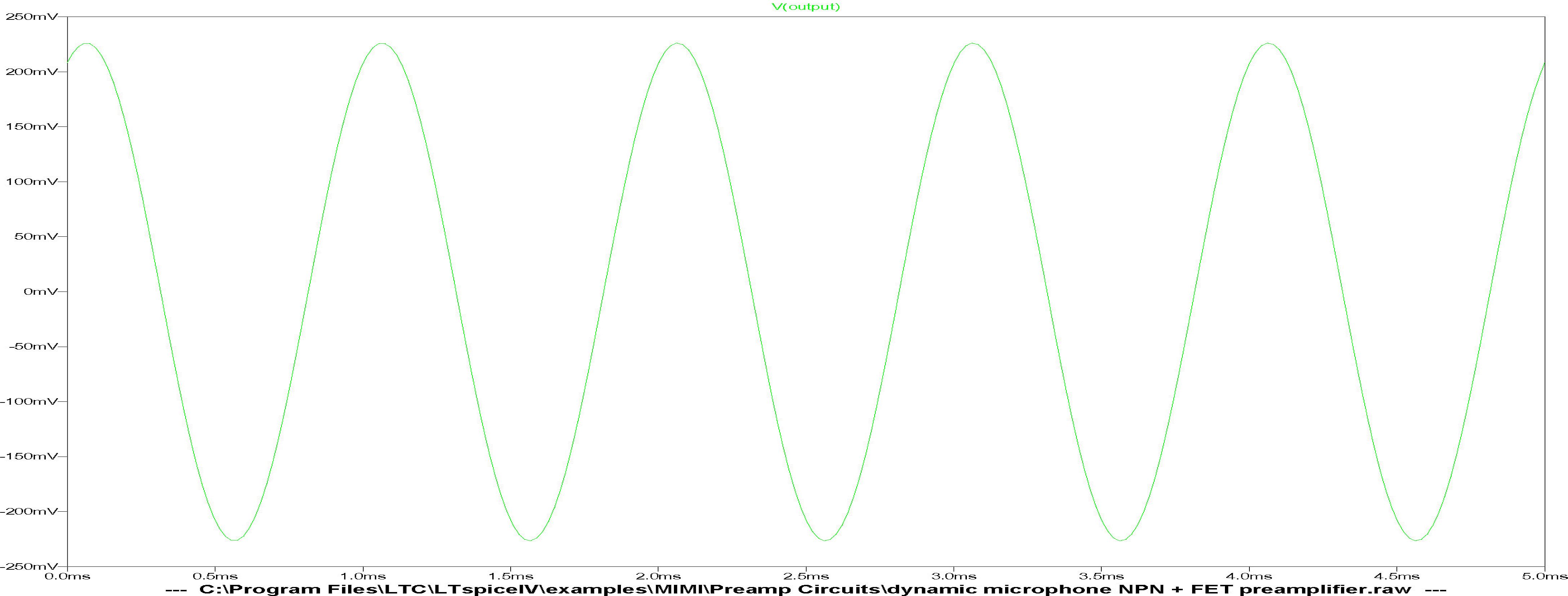

    Я был уверен что симулятору я всё корректно вписал ......... извиняюсь, из-за множества скопированных файлов опять проскользнула ошибка чисто механически.......
    Я понимаю, что транзисторы это не современные ОУ, а вообще-то возможно получить нормальный рабочий ТБ на транзисторах ?
    Почти все черновики исключены, осталось 3 схемы с симуляциями и поэтому механических и случайныхпре-пред?? ошибок уже не должно быть, тем более, что симуляции уже реальные почти цифры показывают........ это уже 2 рабочих варианта (с разными выходными каскадами), которые я очень надеюсь что могут быть налаженеы по цепи и номиналам и смогут приемлемо работать ......... третий файл это ТБ с оконечным каскадом и с сигналом 200 мВ, который на выходе получается 12-15 мВ .......
    !!! Интересно, что первый каскад (выход С17) имеет чувствительность 200мВ, однако в цепи с Резистором R20 (2.2к) симулятор показывает 30-35 мВ...... в этом можно убедиться если для примера "вырезать" его из цепи ........ без него вся цепь выглядит вполне работоспособной, вход 200мВ падает д=на ТБ до 20мВ, а дальше на выходе опять те же самые 200мВ, которые мне даже не нужны, нам нужно получить 20-40 мВ!!
    Как вы думаете, из этих двух версии которая лучше ? и, можно ли таким путём получить хороший пре-пред ???
    Я ничего не понял что где получается. Кто на ком стоял? (C)
    Действительно интересно, особенно если учесть, что этот резистор исключать нельзя. Без него РТ не будет правильно регулировать, будет регулировать только в одну сторону.
    Все схемы работоспособны, практически не отличаются друг от друга. Я склоняюсь к FULL, повторитель на выходе лучше, чем без него.
    Учти, все эти схемы нуждаются в наладке после сборки.
