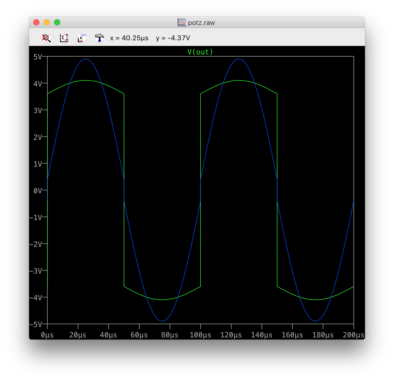

Название:	Screen Shot 2018-07-25 at 00.43.28.png
    R1 и R2 просто для проверки
Название:	Screen Shot 2018-07-25 at 00.43.29.png

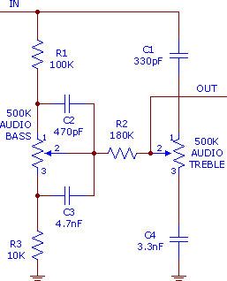

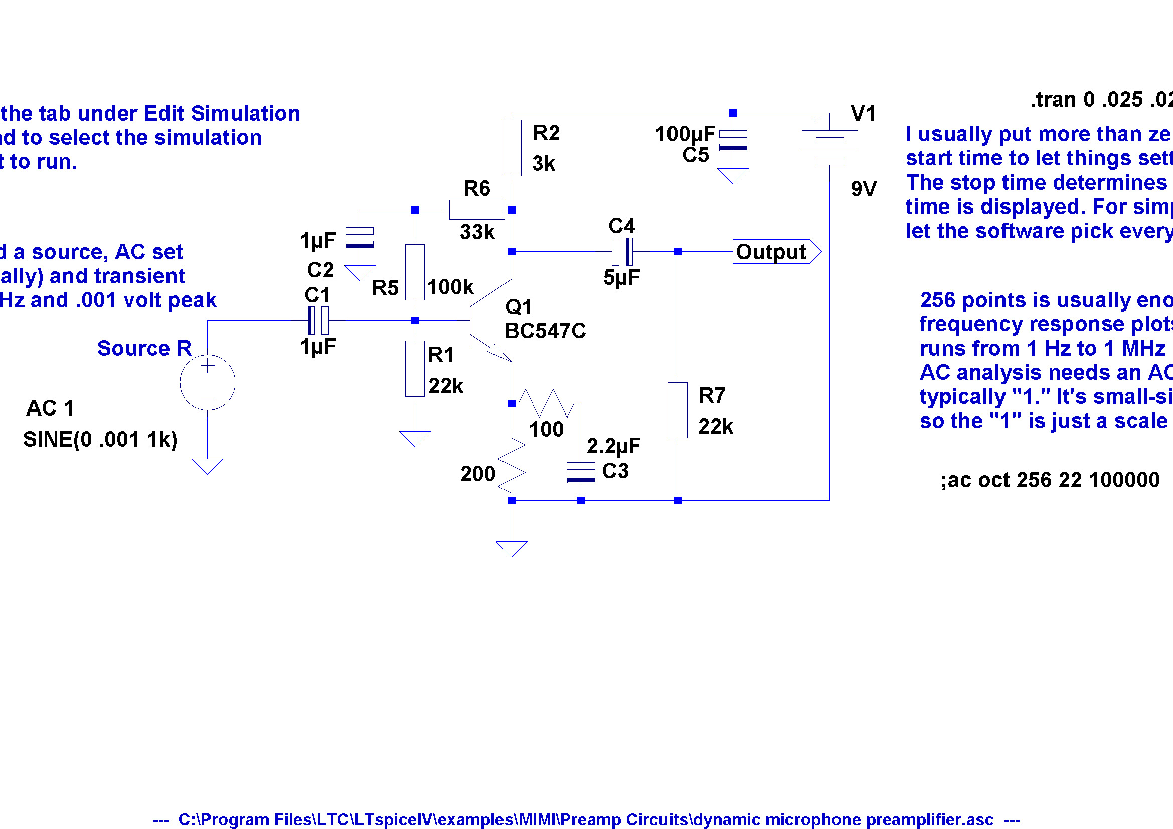

    Как уже известно, самая первая версия заработавшая сразу (позже доработанная на Эмиттере!) же была взята мной как "примерочная", т.е. от неё отталкиваюсь дальше.......
    А ниже привожу диаграммы и прошу прокоментировать в каких местах в цепи можно что-то улучшить далее:
Название:	dynamic microphone preamplifier_3.jpg
ID:	324745 Нажмите на изображение для увеличения.
Название:	dynamic microphone preamplifier_1.jpg
ID:	324746 Нажмите на изображение для увеличения.
Название:	dynamic microphone preamplifier_2.jpg
    Усиление по рисункам выходит от 1мВ до 20-25мВ, больше и не надо!

  14. #213
    Завсегдатай Аватар для Гоша
    21.01.2004
    3,607
    По умолчанию Re: Предусилитель для динамических капсюлей с чувствительностью менее 1мВ
    Цитата Сообщение от Schertler Посмотреть сообщение
    наверное, лучше будет если пик будет наступать выше 3-4 кГц .......... ???
    Уменьшай номинал С3.
    встречаются красные, синие и зелёные, некоторые сплошные а некоторые точечные пунктирами
    Разным узлам схемы соответствуют разные цвета линий. Вверху названия узлов тоже цветные, соответственно цвету линии.
    Искажения, как и ожидалось, большие. Уровень 3 гармоники 2,5%, 5 гармоники 0,18%.
    Сплошная линия - АЧХ, пунктирная - ФЧХ (фазово-частотная характеристика).
    Нечего там улучшать.

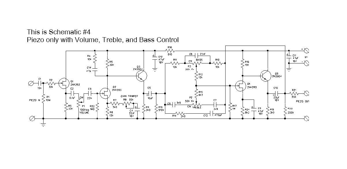

    Вот первая полная версия, Вход - ТБ - Выход ........
    Всё работает кажется, только на выходе те же самые 10-12мВ что и чуствительность входного каскада .......
Название:	Usil FULL 1.JPG
    Взята отсюда!
    ---------- Сообщение добавлено 17:10 ---------- Предыдущее сообщение было 16:47 ----------

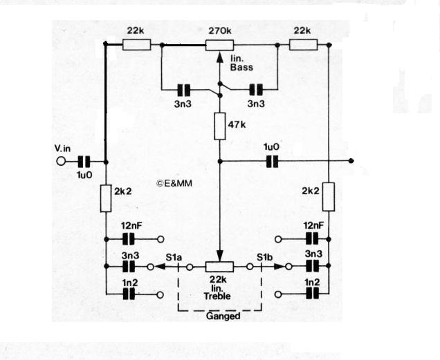

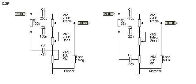

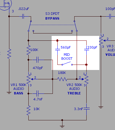

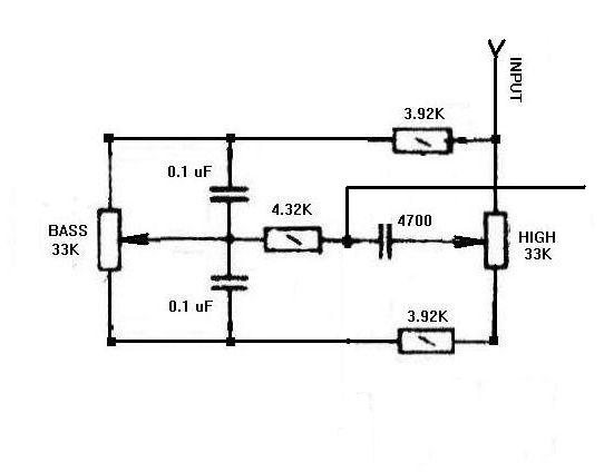

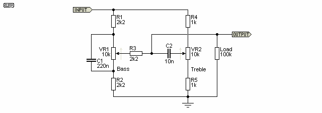

    Вот все ТБ которые попали в мой архив, можно оттюда что-то выбрать ?
Название:	EQ _ Passive Baxandall Tone Stack Schematic _ 3.jpg
ID:	324755 Нажмите на изображение для увеличения.
Название:	EQ _ 1.gif
ID:	324756 Нажмите на изображение для увеличения.
Название:	EQ _ 2.gif
ID:	324757 Нажмите на изображение для увеличения.
Название:	EQ _ 3.gif
ID:	324758 Нажмите на изображение для увеличения.
Название:	EQ _ 4.jpg
ID:	324759 Нажмите на изображение для увеличения.
Название:	EQ _ 5.gif
ID:	324760 Нажмите на изображение для увеличения.
Название:	EQ _ BRIG.JPG
ID:	324761 Нажмите на изображение для увеличения.
Название:	EQ _ instrument or mic amplifier.jpg
ID:	324762 Нажмите на изображение для увеличения.
Название:	EQ _ Passive Baxandall Tone Stack Schematic _ 2.gif
    21.01.2004
    3,607
    Это все пассивные регуляторы, кроме первого.
    Они подавляют сигнал на средней частоте минимум в 3 раза.
    И имеют низкое, и, что еще хуже, изменяемое, входное сопротивление.
    Поэтому перед ними ставят повторители. И после них тоже.
    Чем тебя не устраивают схемы от Фендера? Но брать их надо со всей обвязкой, до и после собственно регулятора.
    Что тебя на рассыпуху потянуло? Освой ОУ, на них все гораздо проще.
    Даааааааааа, нечинаю теперь подумывать про Фендэр ......... всё затекло сидя над лэптопом .........
    Кроме спортивного интереса вначале, был ещё и практичный: транзисторную цепь в случае желания можно и батарейкой питать .......
    Вот вторая версия, которая показывает аж 3.8 Вольт на выходе .......
    А можете тет выложить хотя бы одну рабочую версию повторителя (помню он ещё называется Эмиттерный Повторитель).......
    Пожалуйста, просимулируйте эту версию тоже! Спасибо!
    Потому что в ней ошибка.
    Точка соединения R1 C3 должна быть заземлена. Иначе это не регулятор тембра.
    Ну просимулировал. Получился Ку на 1000Гц = 10. Регулировка НЧ +16-11 дБ, ВЧ +11-11 дБ, но с учетом того, что в первом каскаде ВЧ поднято, то естественно ВЧ всегда больше 0 дБ.
    Искажения по второй гармонике ниже 1 %, по третьей больше 1%.
    Все как и ожидалось, никаких открытий.

    Я сам разомкнул эту цепь так как выход был меньше первого каскада.......... поправил, получил 15 мВ - терпимо! Можно попробовать довести до 20-25мВ
    1. сам ТБ и похожие на него можно считать "здоровой версией" ? а повторитель ему не нужен ?
    2. искажения чем "убирать" ?
    Не могу не показать эту цепь с полевиком с Ку=10-20, которая работает почти со всякими изменениями всех номиналов ......
    Может он лучше первой версии ?
    В одном режиме частотка начиналась с -50дБ........
