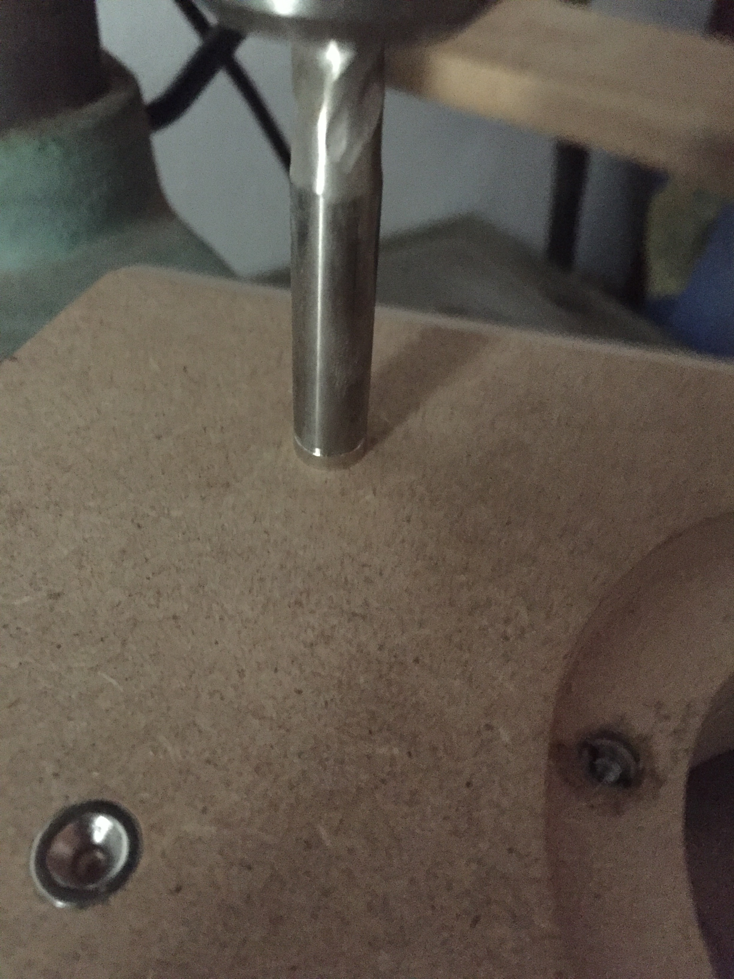

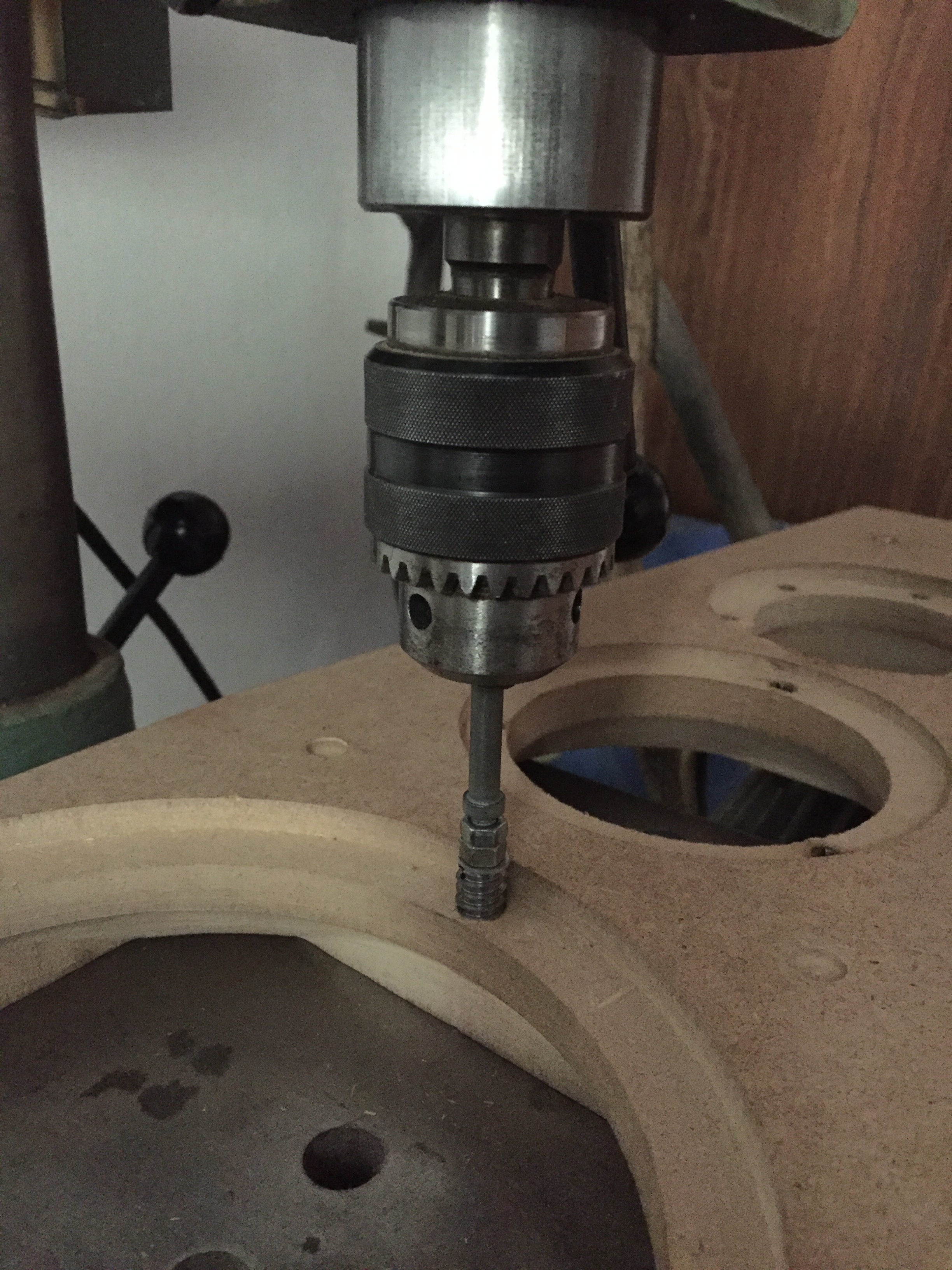

    Дабы не лезть в чужие ветки создам все таки свою. Никогда не задумывался о сборке своих колонок. Так получилось, что прошлым летом у меня умер отец. То крайне скромное наследство, которое получил, начало попросту расходится на бытовые нужды и я понял, что сейчас его просто разбазарю и в память об отце толком ничего не останется. Поскольку он у меня любил музыку и всегда хотел себе взять что-то хорошее, но как-то всегда было не до этого. Когда он приходил ко мне в офис, где я оборудовал любительскую студию и слушал музыка, он всегда загорался и говорил, чтобы я что-то ему подобрал . Я решил, что надо надо купить колонки домой, которые напоминали бы мне о нем. Сначала решил купить что-то заводское. Походил по магазинам, проехался по объявлениям на авито в радиусе 400км от города. Ничего, чтобы мне понравилось и стоило адекватных денег не нашел. А то что нравилось уходило ценником за 300. Пришел к товарищу, который сделал проект полочников от Троелза себестоимостью в 40тр (правда до скачков курсов) и я офигел. Они реально играли на 150 как минимум (если новые). И меня товарищ направил в сторону Ekta Grande. Прочитал все что можно было об этом проекте. Списался и созвонился с теми, кто уже реализовывал данный проект и сделал вывод, что проект действительно стоящий. Решил делать все в соответствии с проектом (хотя незначительные отклонения я все таки допустил). Замучил Троелза вопросами, нашел у него пару не точностей. Заказал компоненты. Долго думал и читал, заказывать ли детали на фильтры по спецификации или сэкономить. Заказал в результате все по спецификации. Сам являюсь проектировщиком, поэтому накидать модель в Solid Works не составило труда. Так как корпуса решил делать сам не имея опыта, решил отказаться от идеи скругленных корпусов и делать прямые. Стыковку панелей между собой предусмотрел под углом 45гр. Внутренние ребра утопил в боковые и заднюю панели.
    Расположение деталья фильтров смоделировал так, чтобы максимально использовать концы деталей с минимальным количеством сторонних проводников. Так как люблю настраивать акустические системы с использованием процессоров, решил сделать возможность отключения фильтров и присоединение в перспективе к драйверам через колодки. Может когда-то захочу пересвести Экту внешним процем.
    Отдал 3d модель фрезеровщикам для обработки МДФ на ЧПУ. Долго мне они делали голову. Когда соглашались видимо не думали, что будет такой геморрой. В результате вместо недели они мне все это выпиливали 2 месяца. И денег вышло в 2 раза больше – 20тр, но сделали все качественно.

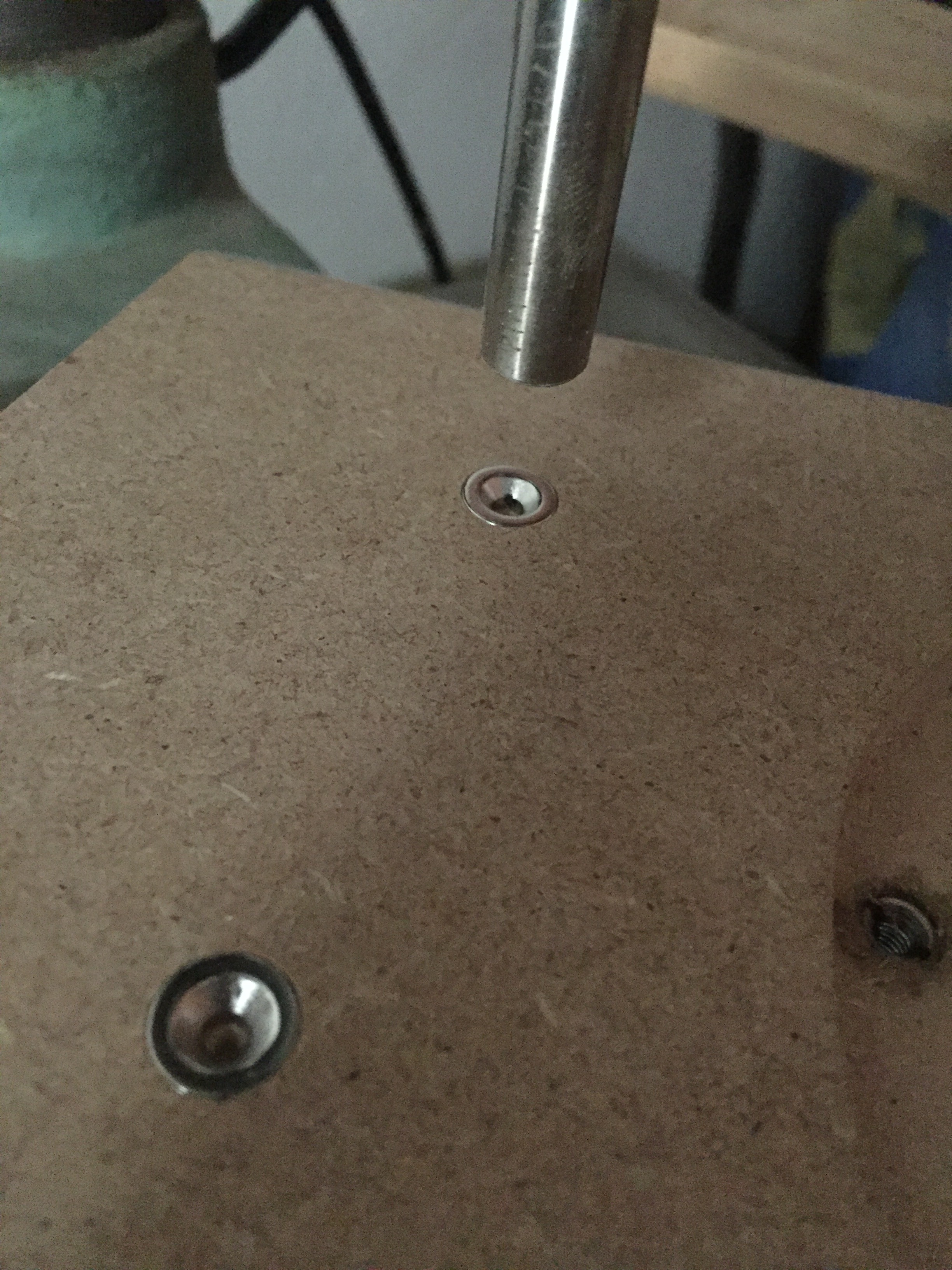

    На лицевой панели предусмотрел углубления для установки в них неодимовых магнитов для крепления грилей. Для крепления кроссов в боковых панелях предусмотрел установку металлических мебельных футорок м4. Крепление динамиков также решил делать болтами через установленные в мдф футорки. Те же футорки только М6 использовал для крепления нижней опорной плиты к корпусу колонки.

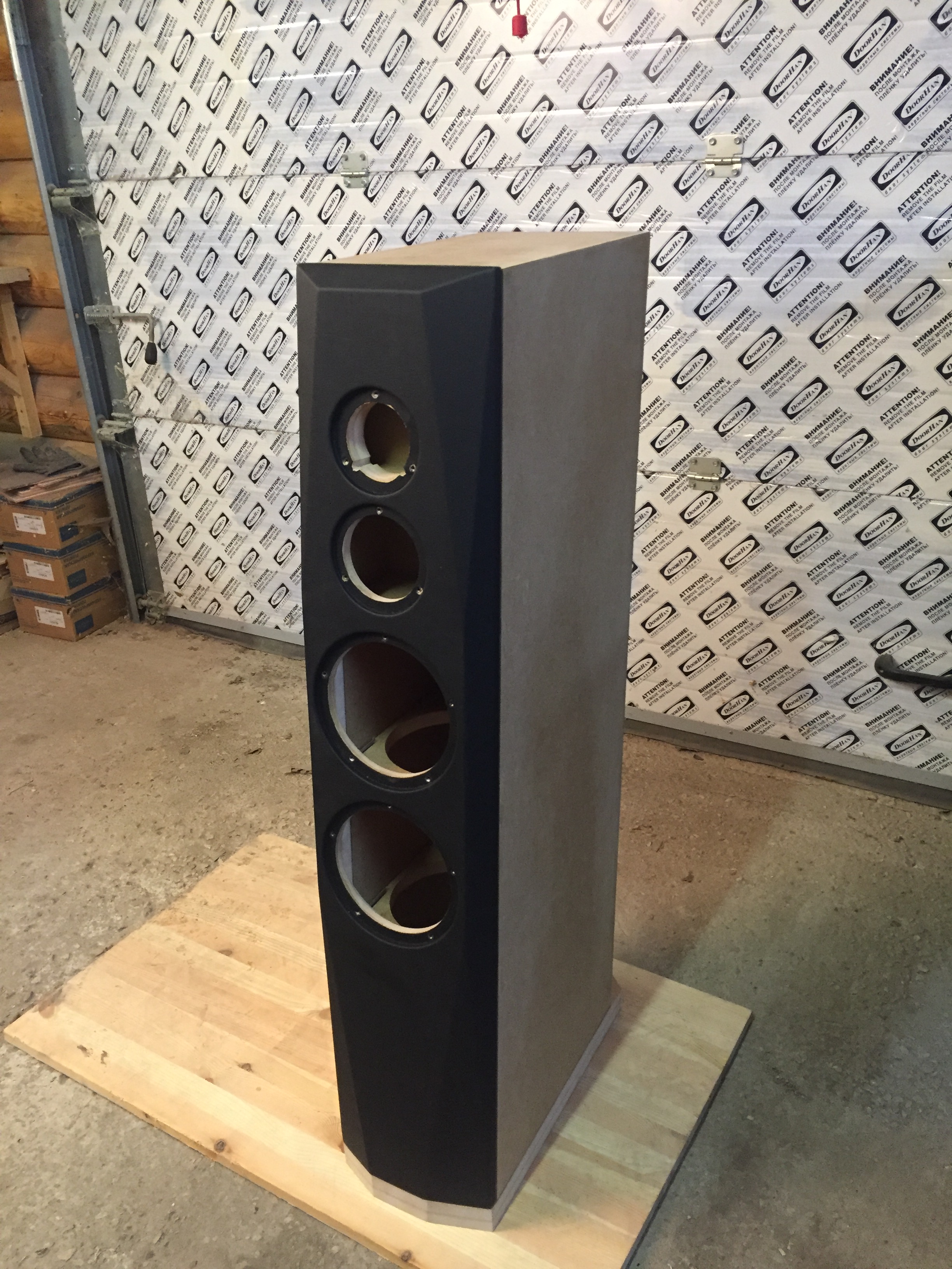

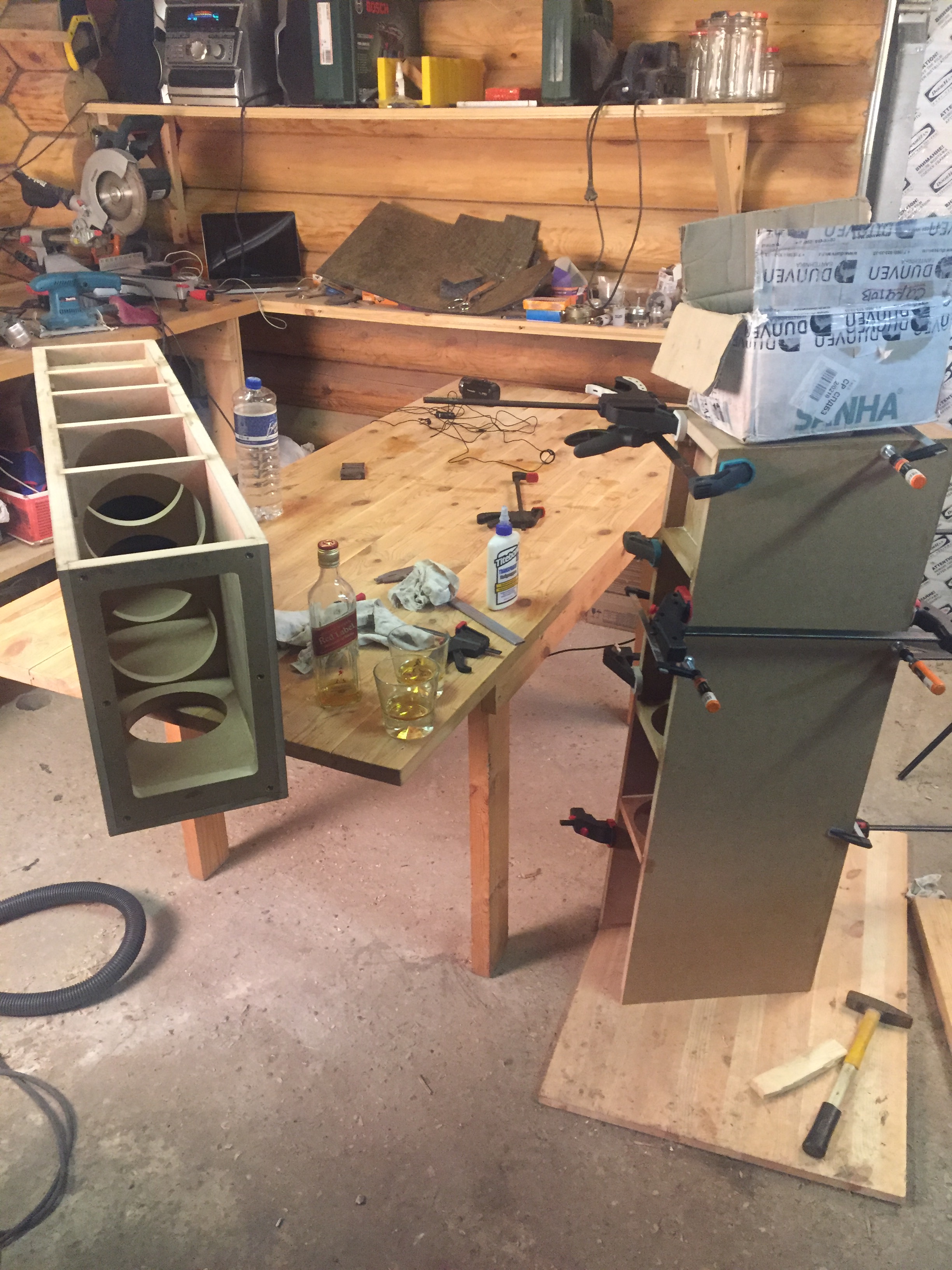

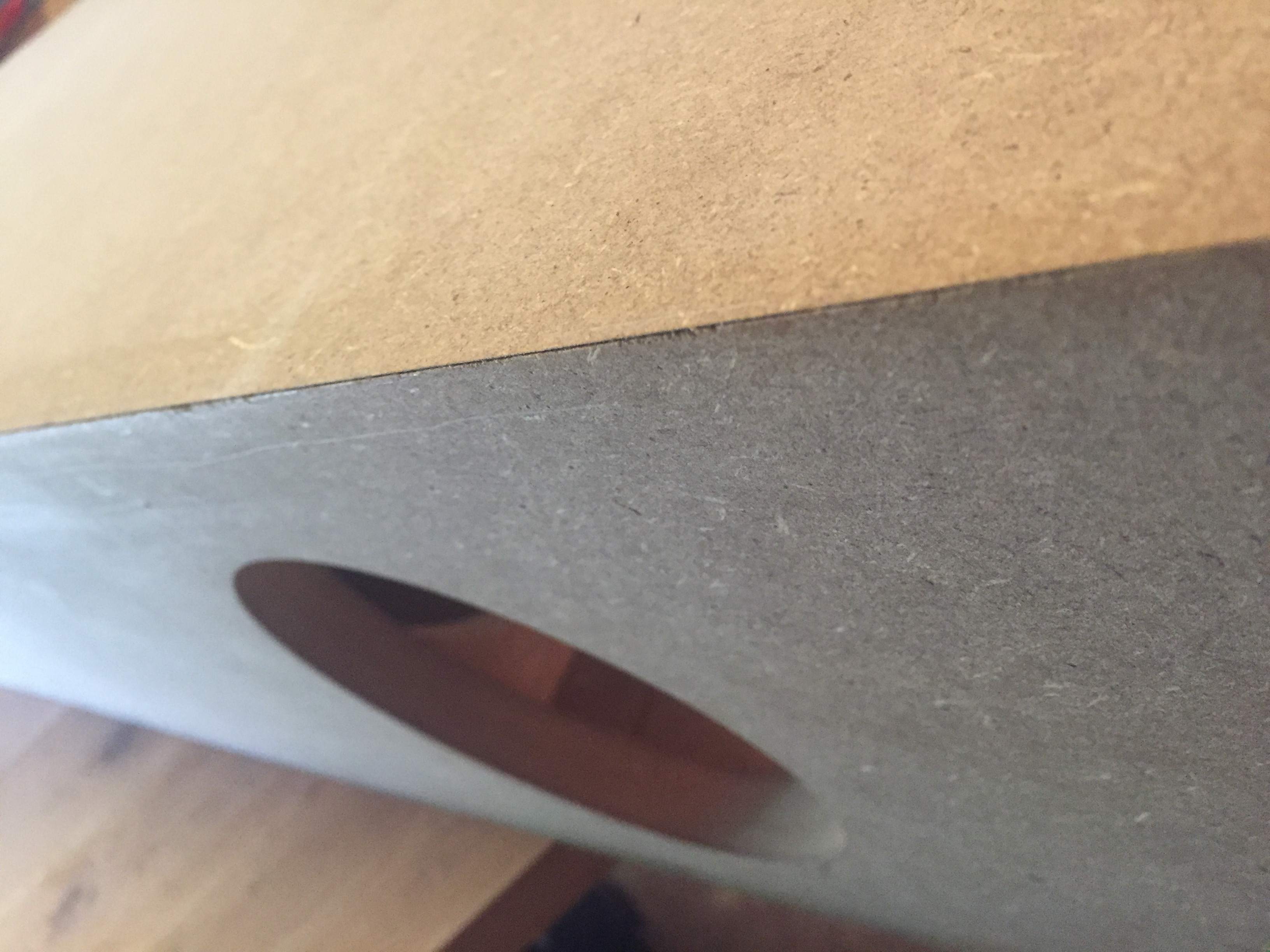

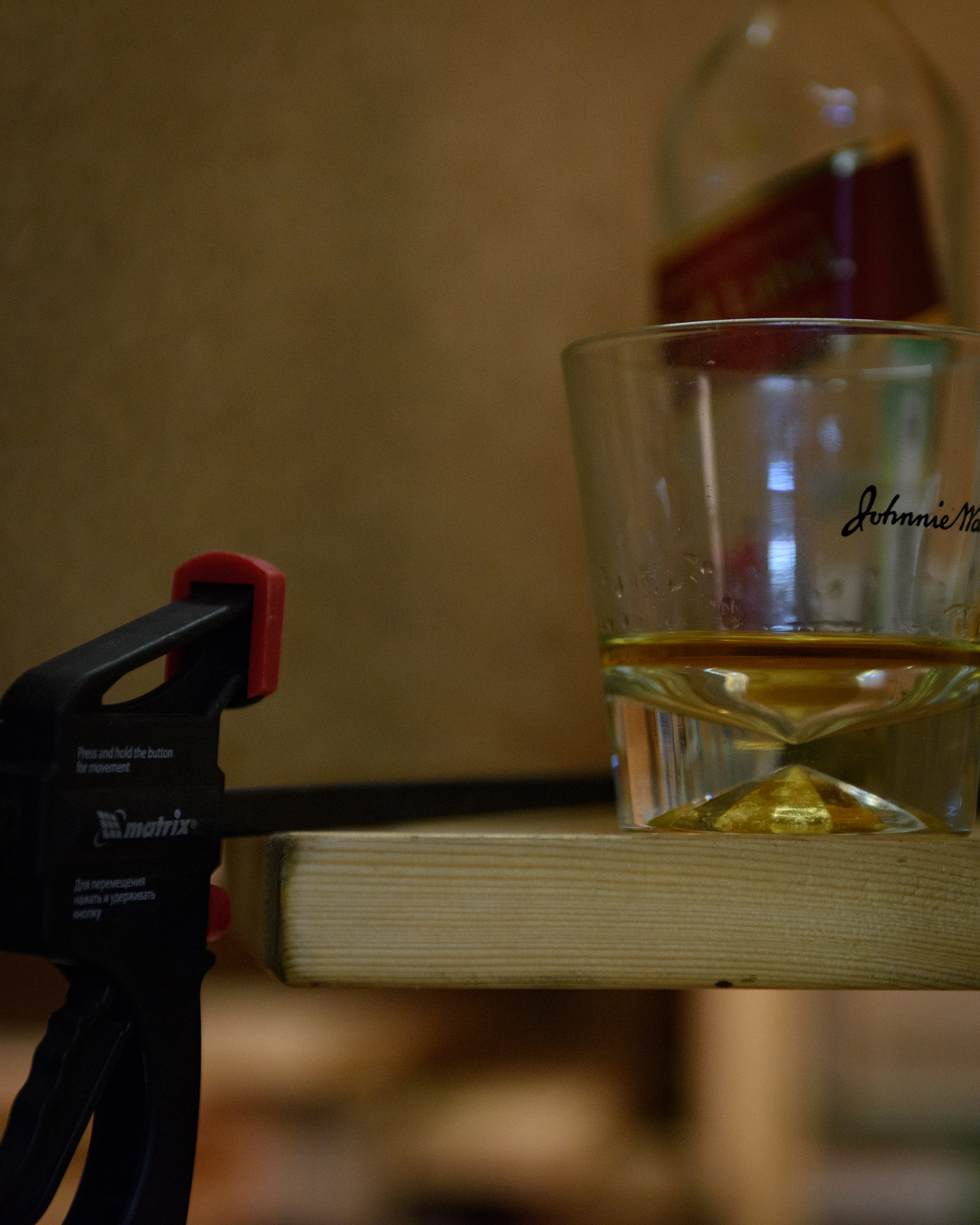

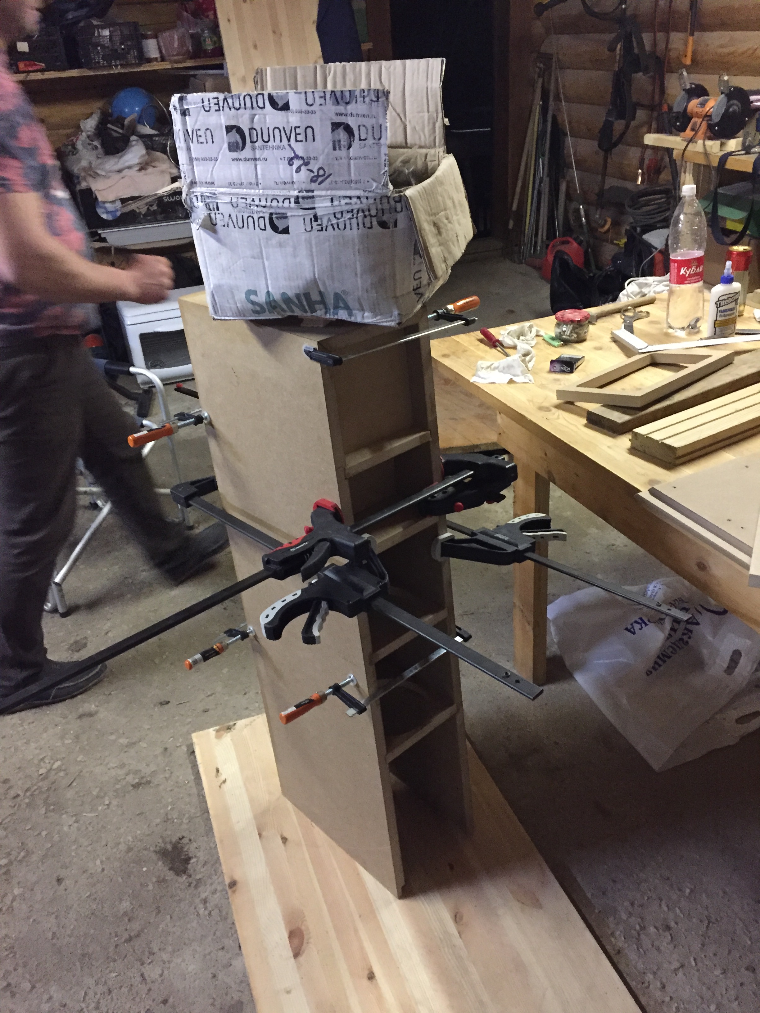

    В компании друзей, под виски и не только начал процесс склейки. Клеил тайтбондом. Понадобилось куча струбцин. В целом процесс оказался крайне замороченный.

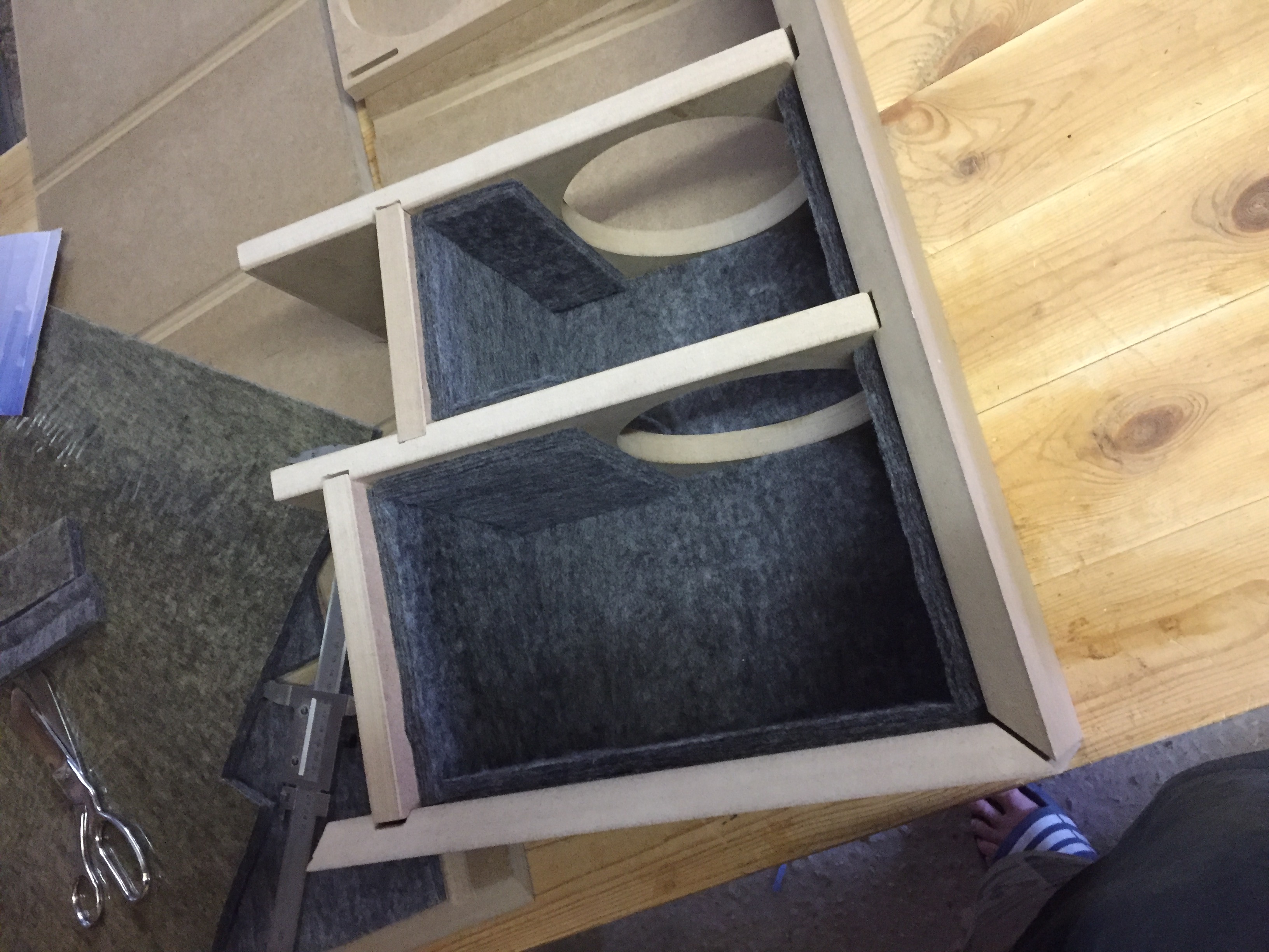

    По проекту Троелза внутренние полости под НЧ оклеиваются воилоком. Долго думал об этом, читал. По совету George Krilov решил этого не делать. Но полости за СЧ и ВЧ все равно оклеил, т.к. если вдруг захочу это сделать потом, то после склейки корпуса туда потом будет очень проблематично долезть.

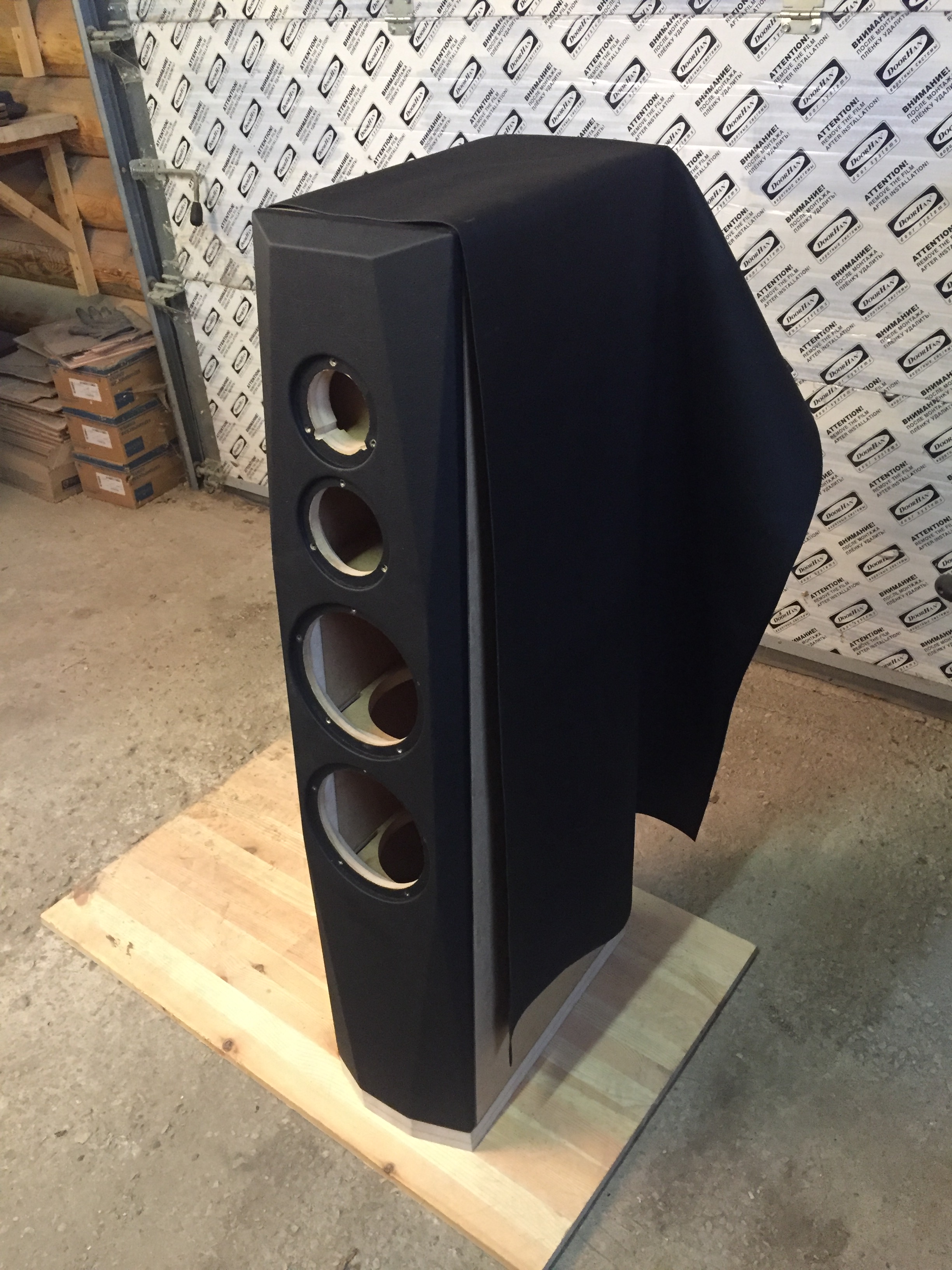

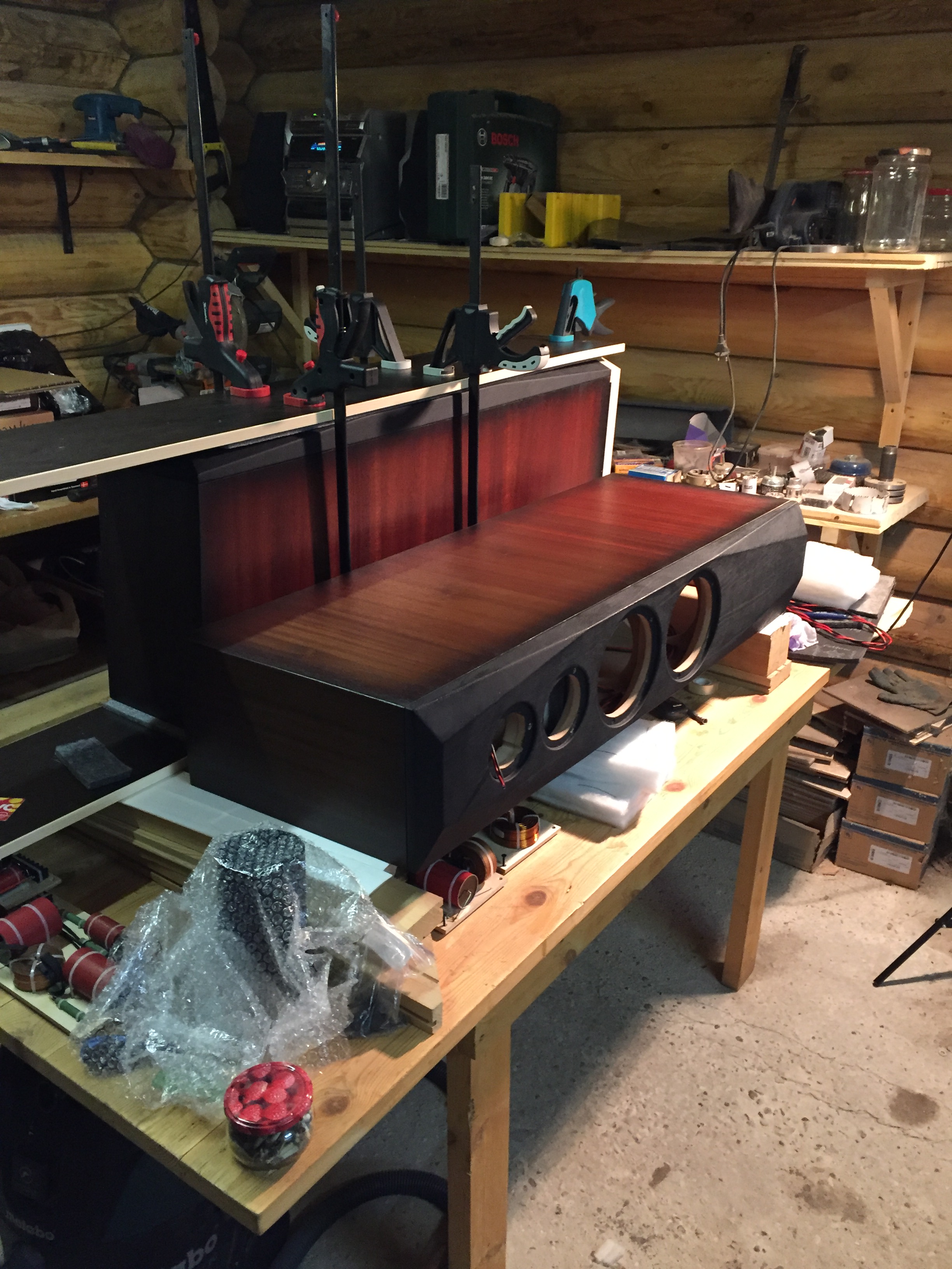

    Лицевую панель решил отделать кожей. Идея с кожей и с подбором текстуры была с отсылкой к Sonus Faber )
    После того как приложил лицевую панель к корпусу, промелькнула мысль отделать кожей весь корпус. Но все таки решил вернуться к изначальному моему дизайн проекту

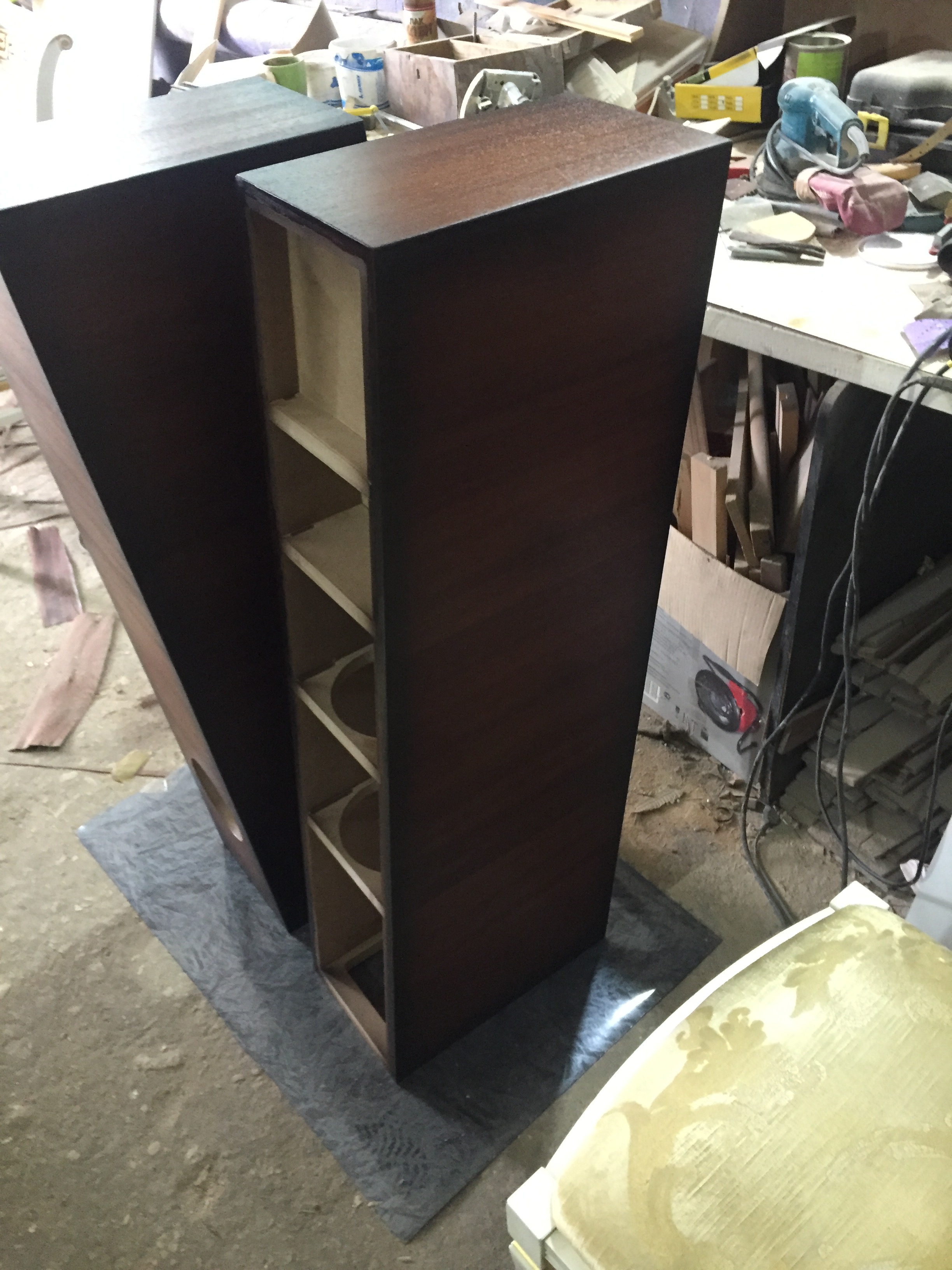

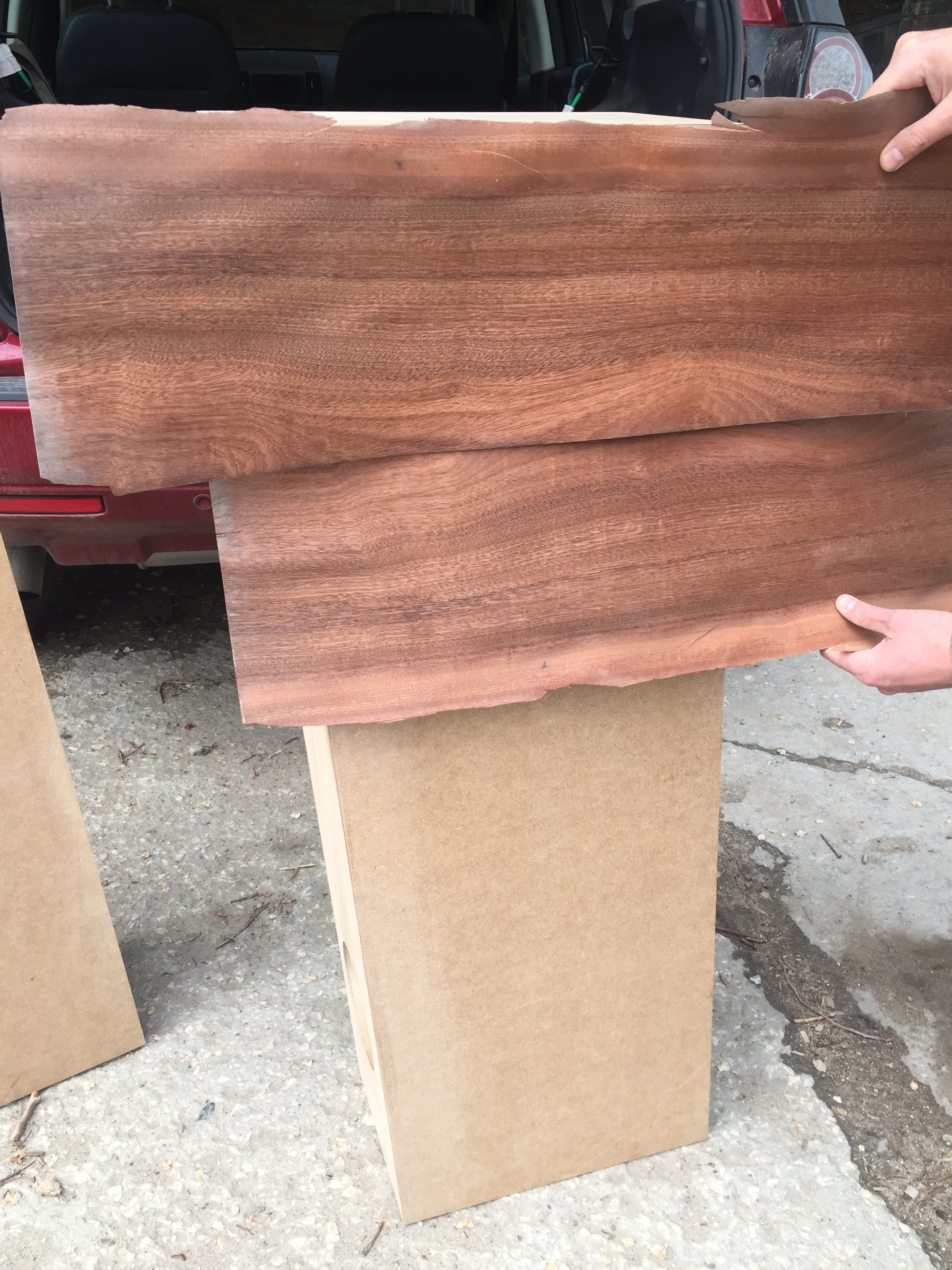

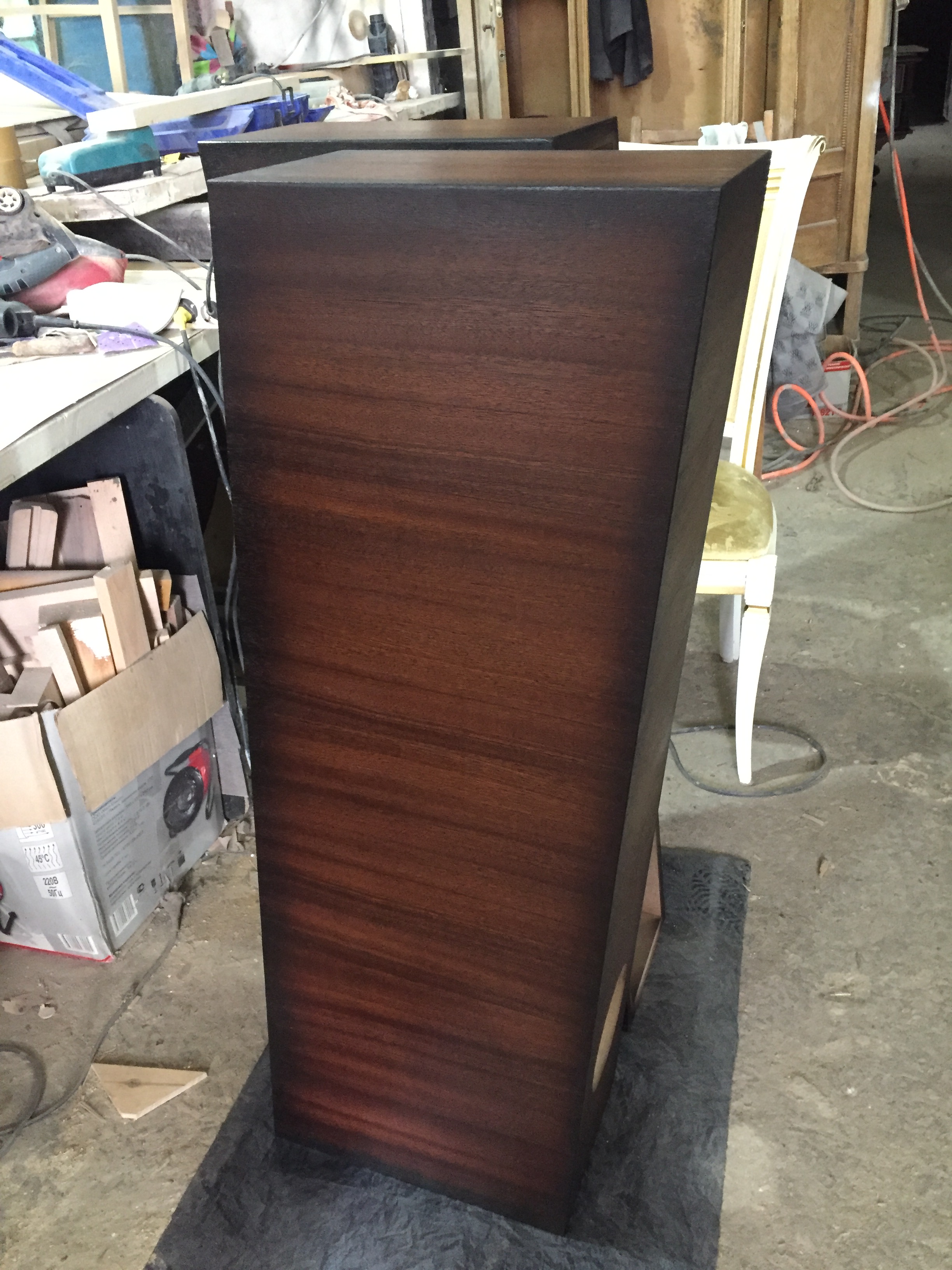

    Почитав, посмотрев ютуб, а также пообщавшись на тему шпонирования с специалистами пришел к выводу, что лучше отдать корпуса на фанерование профессионалам. Шанс запороть не имея опыта - большой и я решил не экспериментировать. Нашел людей, которые занимаются реставрацией антикварной мебели. У них еще и шпон завалялся с одного проекта, который они делали для музея в Санкт-Петербурге и выглядел он очень не плохо.
    Результатом остался доволен. Сомневался по поводу затемненных граней по периметрам, но зря, выглядит отлично.

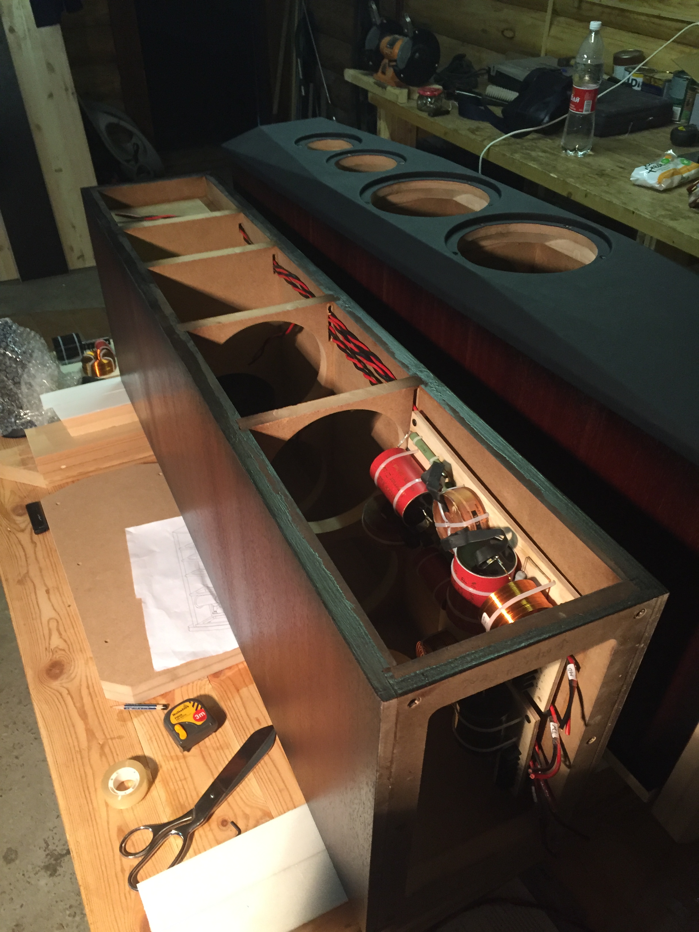

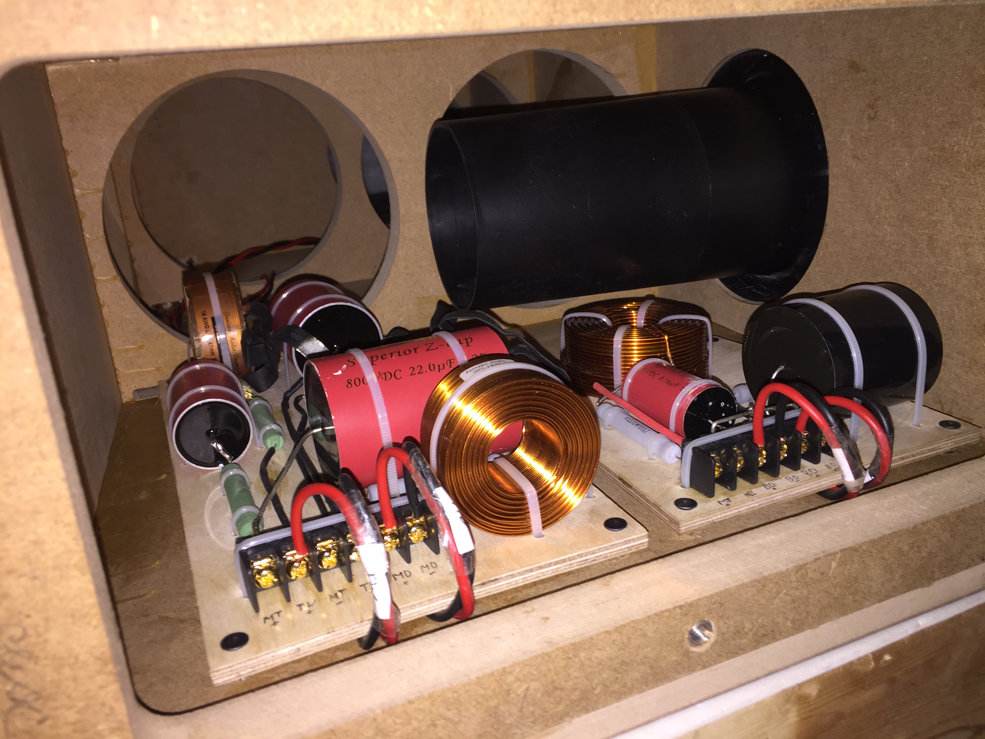

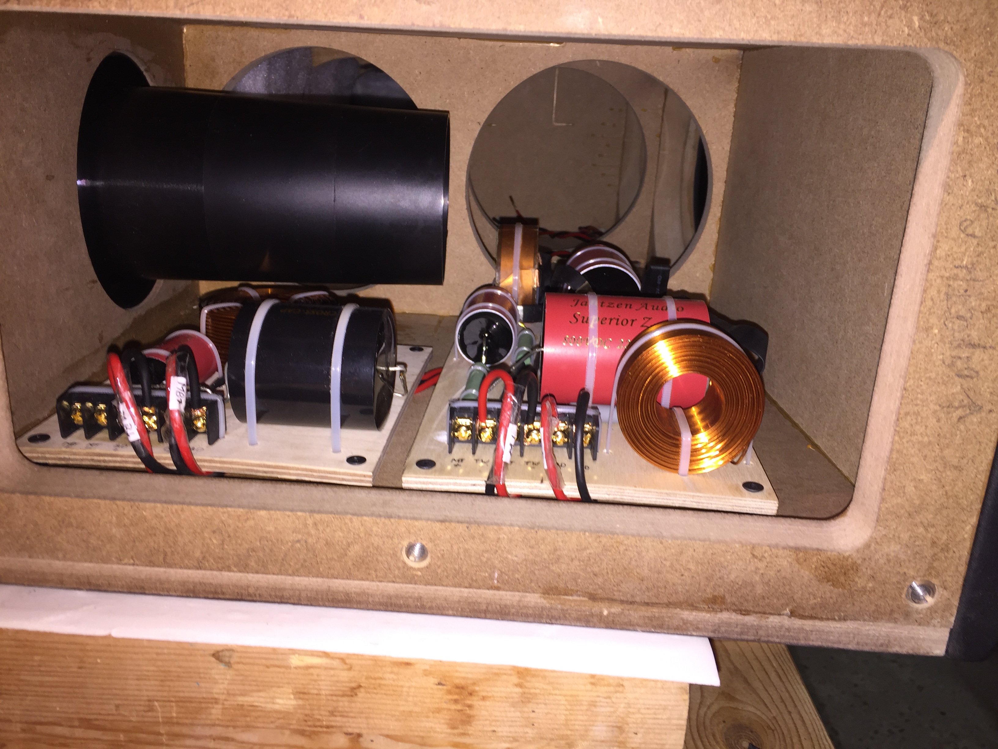

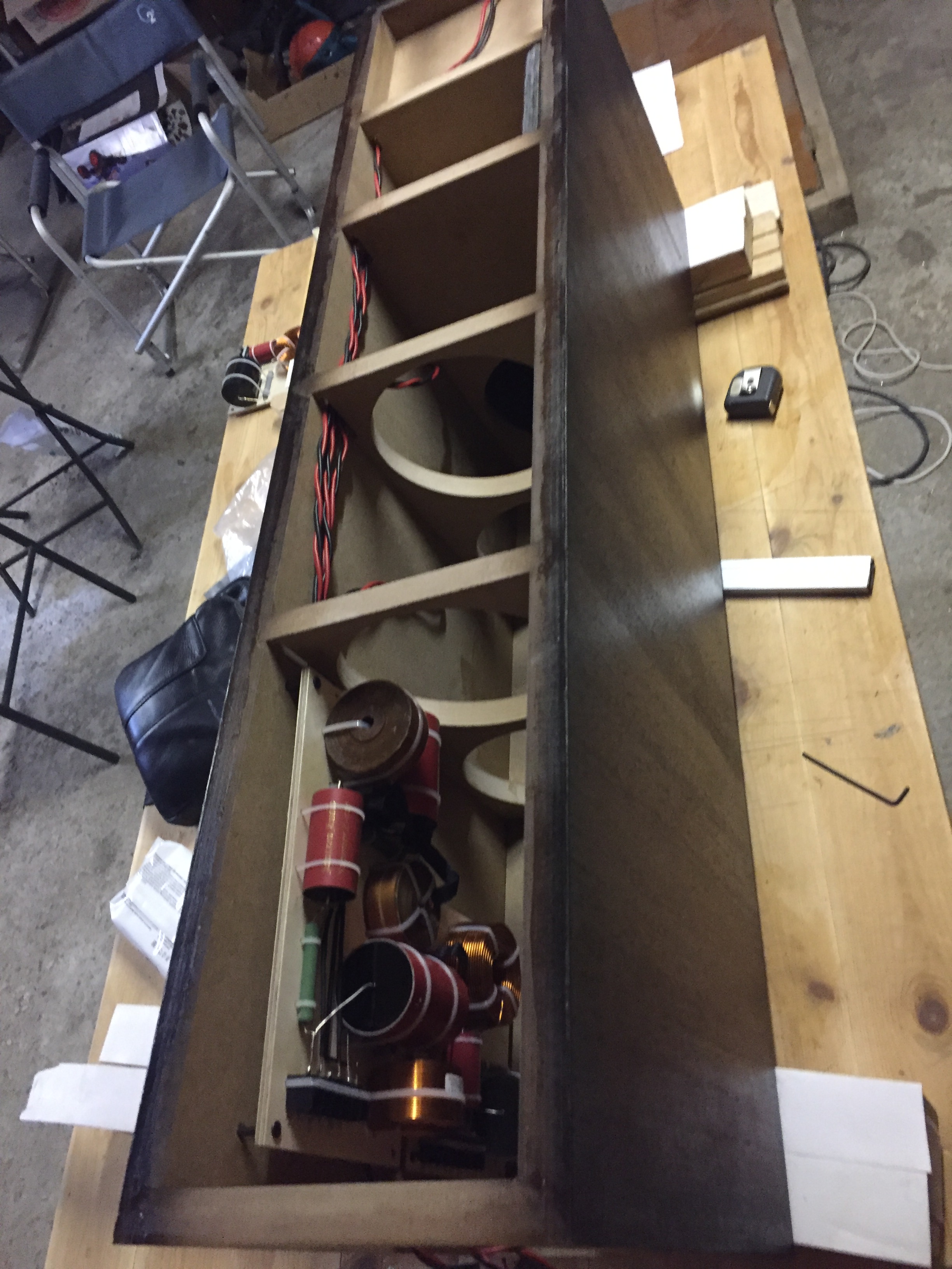

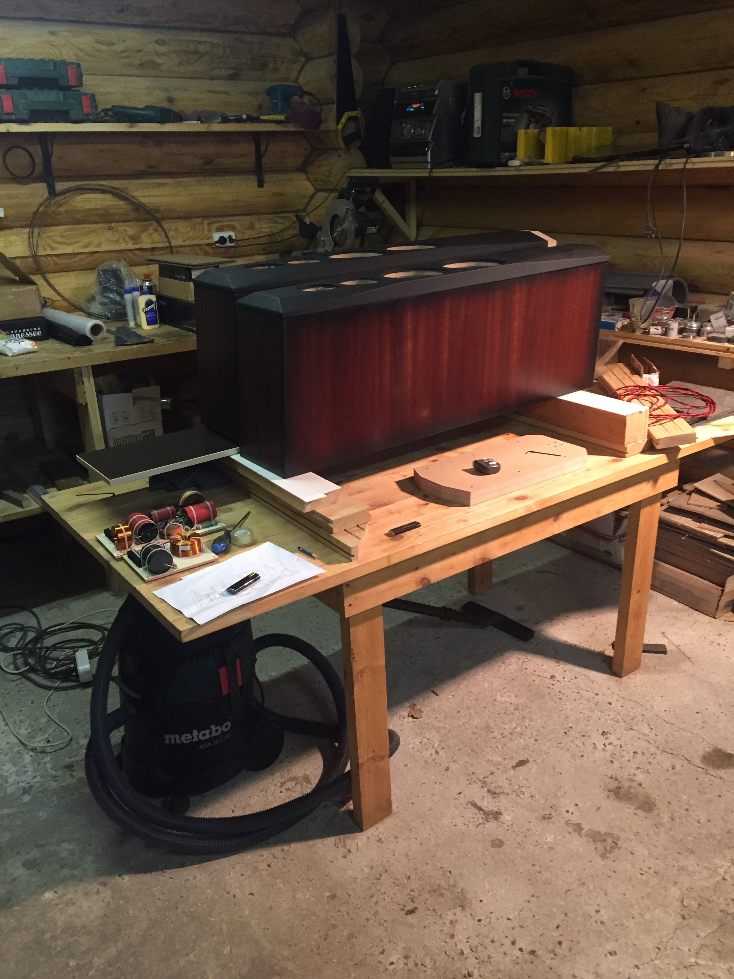

    Акустический кабель для внутренней разводки использовал такой такой.
    Технологические отверстия для протяжки кабеля в объеме СЧ залепил пластилином.
    Построение 3d модели позволило разместить компоненты фильтров и сами фильтры так, чтобы фазоинвертеру ничего не мешало.

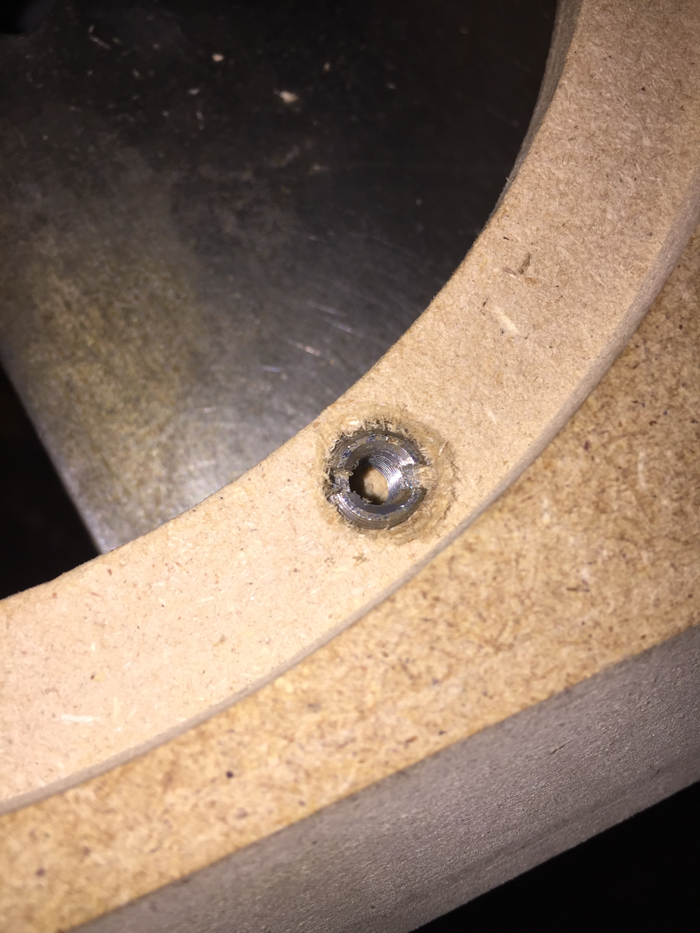

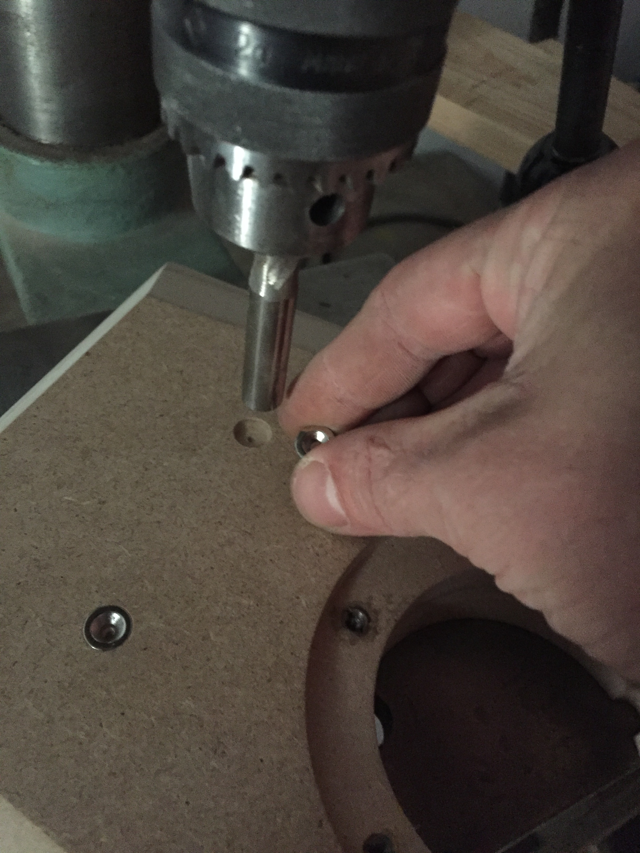

    Процесс установки компонентов оказался достаточно замороченным. Несмотря на то, что отверстия под установку футорок в фронтовую панель делались на ЧПУ и закручивал я их строго перпендикулярно на сверлильном станке, все равно некоторые из осей оказались не соосны вертикалям и винты не хотели наживляться от руки или наживлялись с перекосом, что в свою очередь вело к срыву резьб на винтах. Но в целом после установки пары драйверов методика была выработана и процесс установки прошел достаточно быстро.

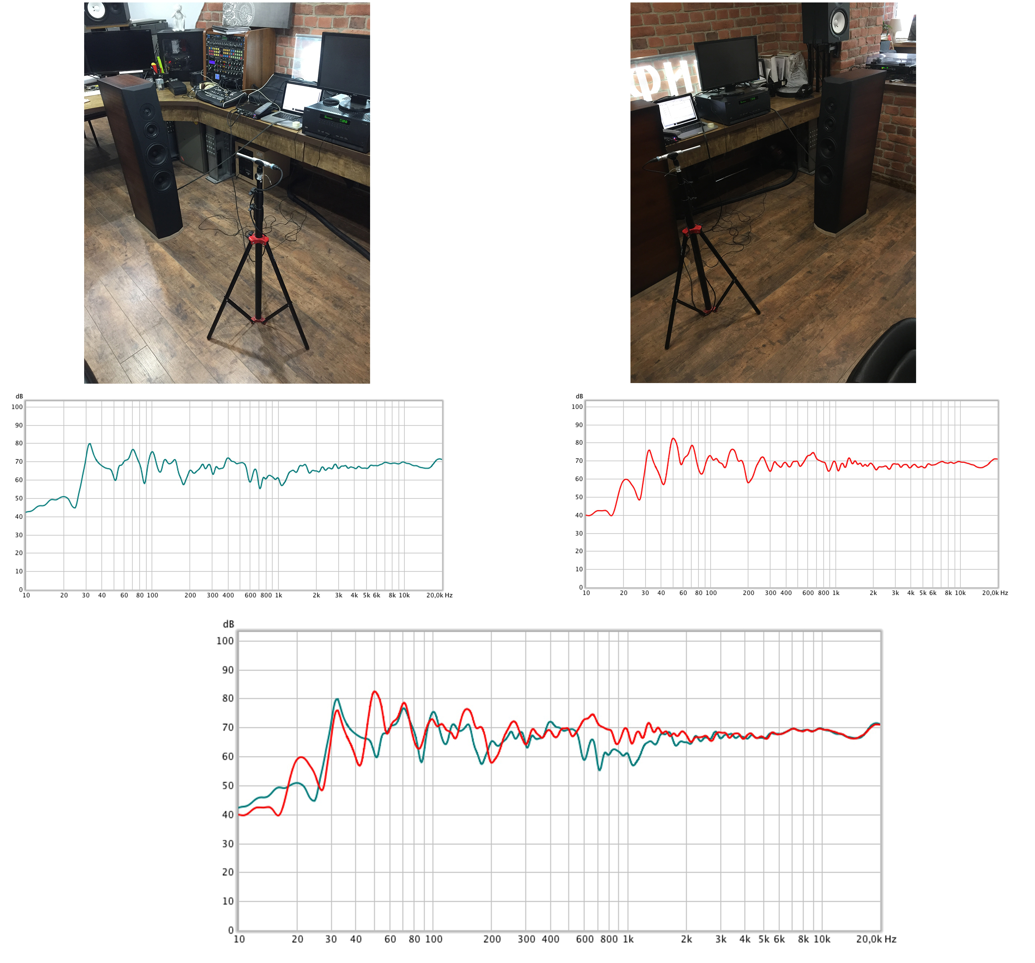

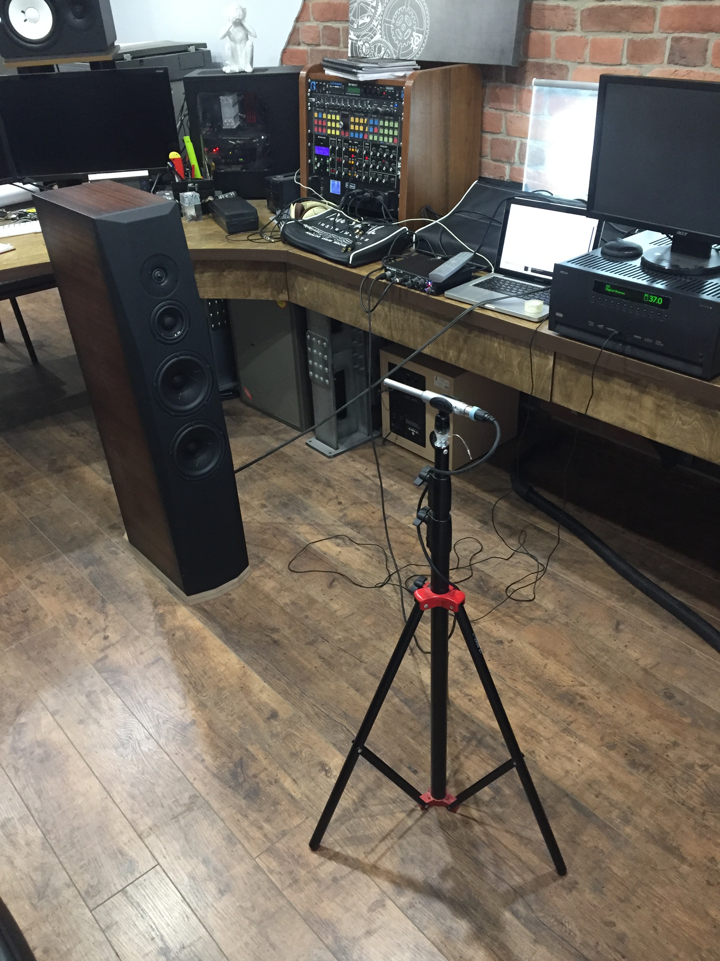

    Пришло время тестировать.

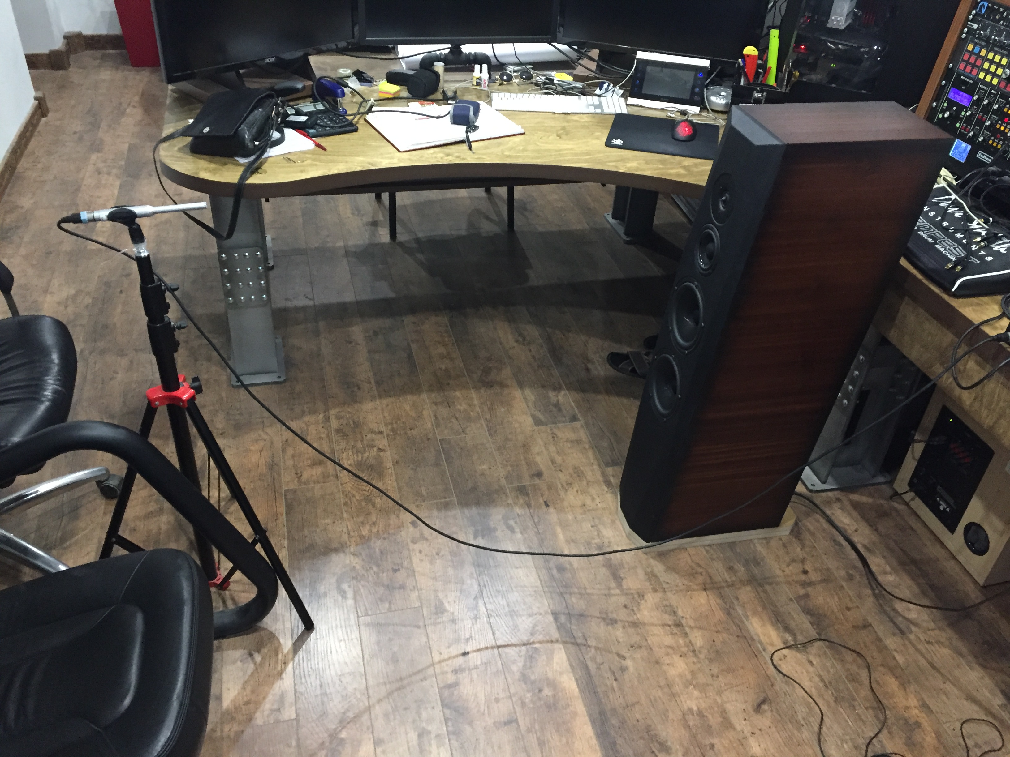

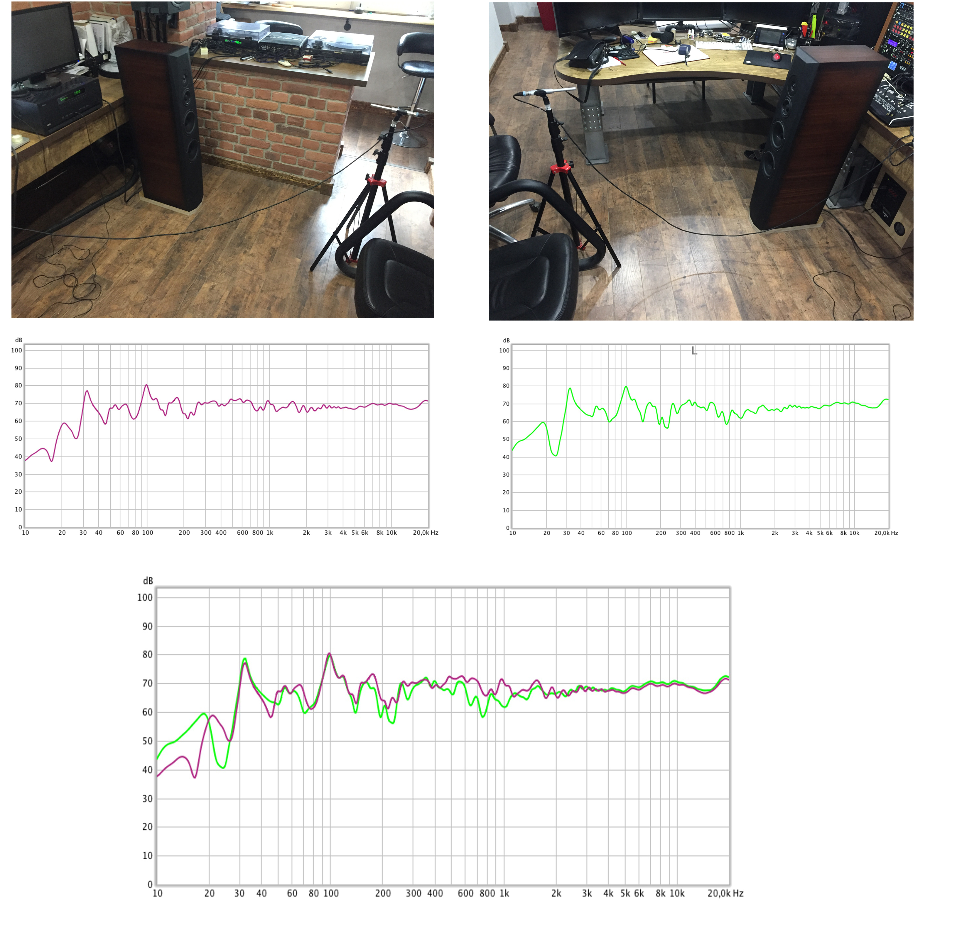

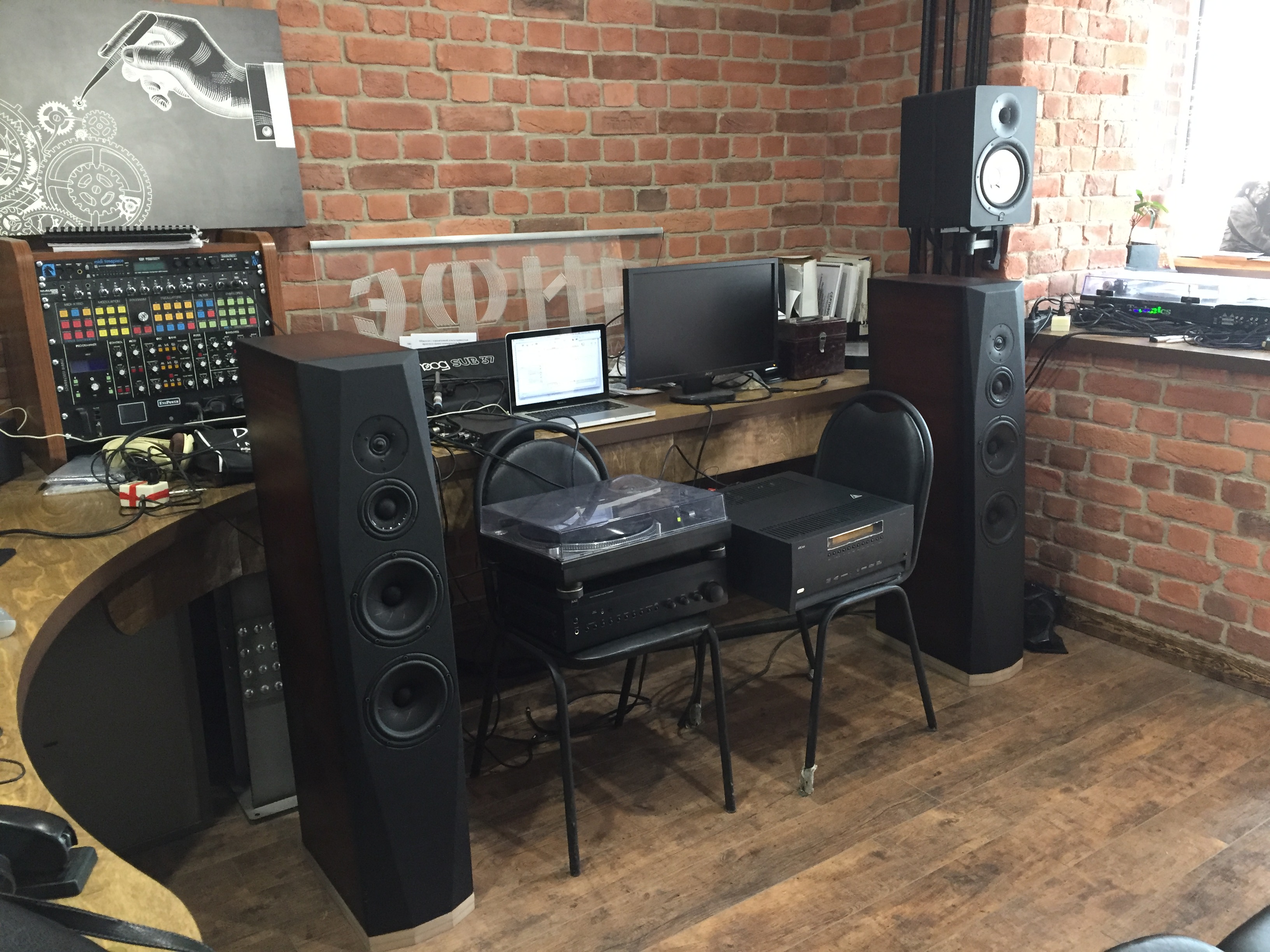

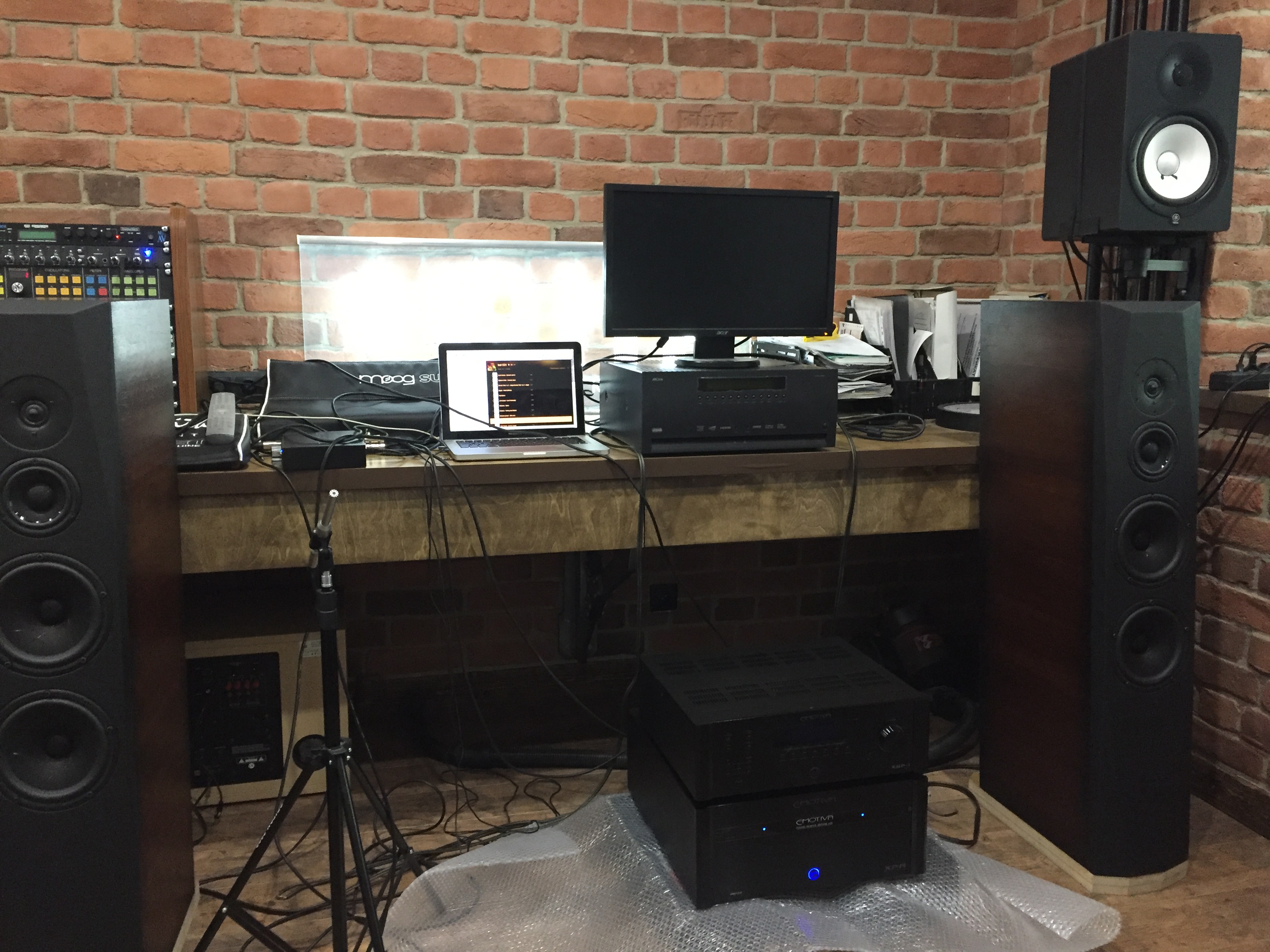

    Как бы не располагал колонки в комнате, влияние комнаты на собираемые данные так и не получилось исключить. Пока первичные замеры выглядят так

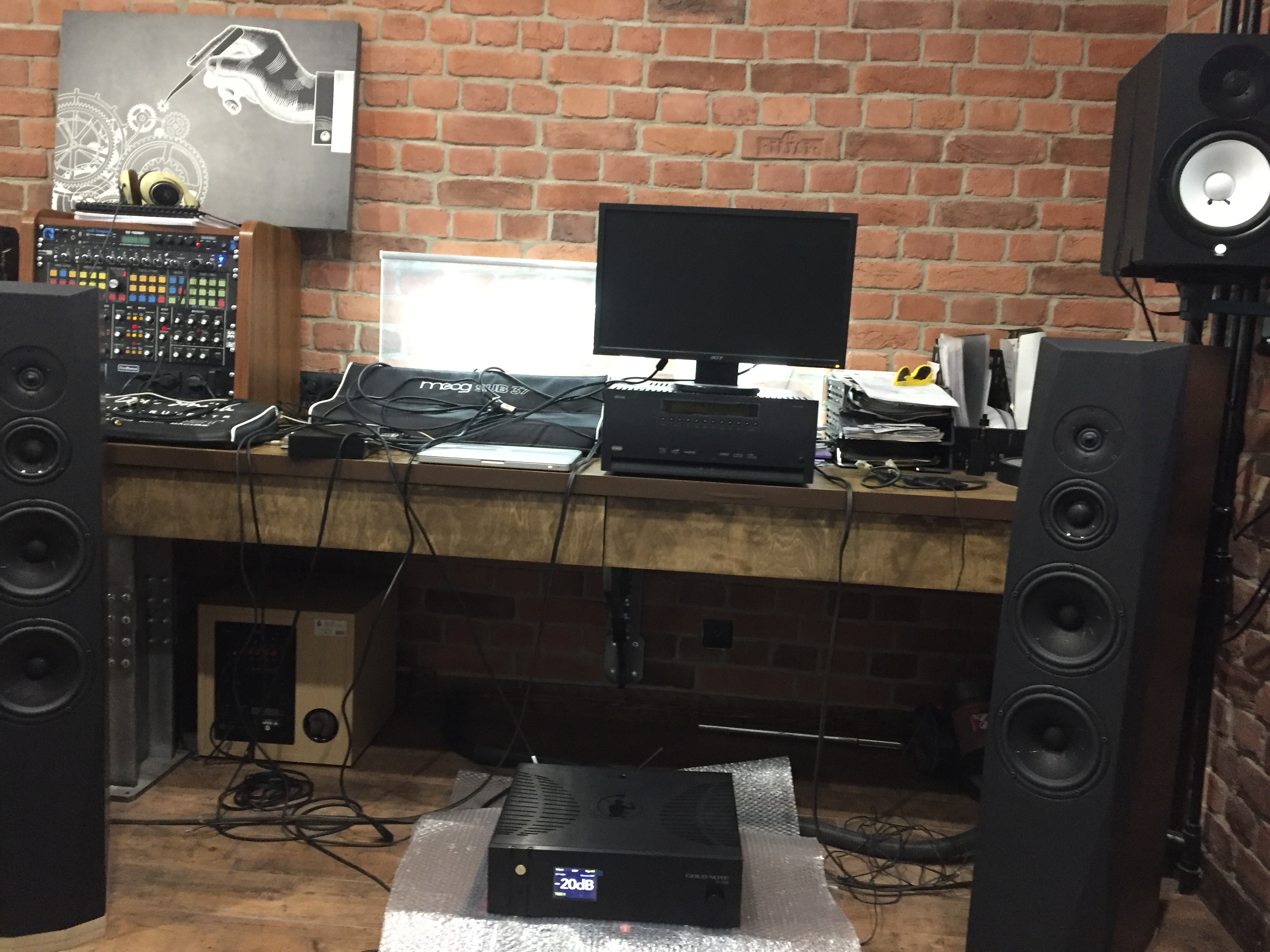

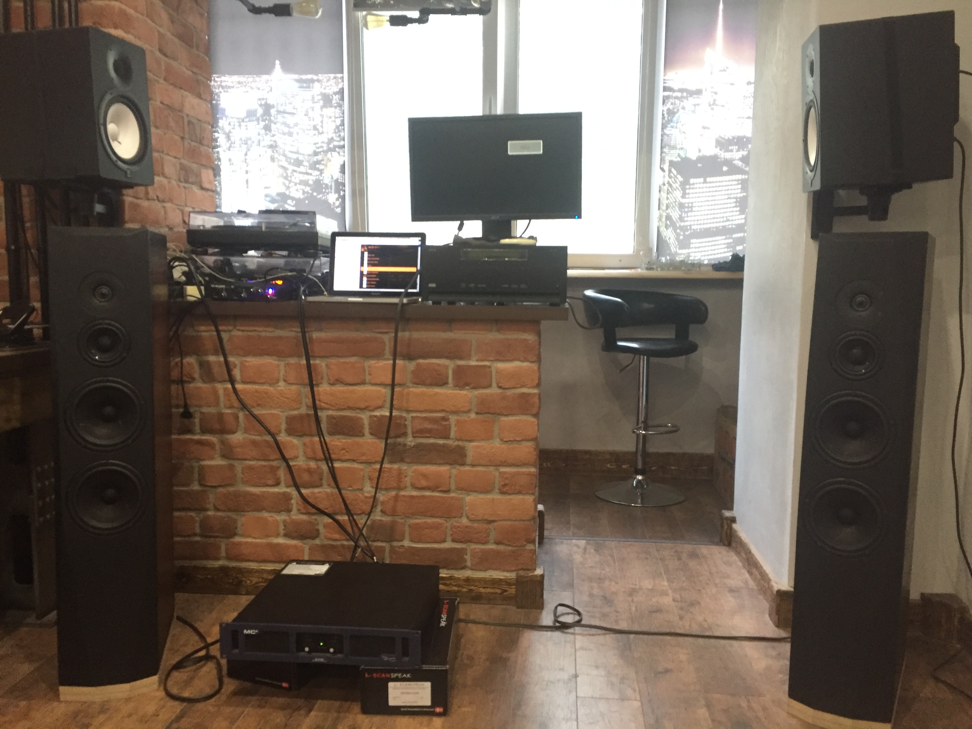

    Тестирование провожу в офисе. Комната достаточно маленькая. Подразумевается, что располагаться они будут в гостиной в квартире. Как перевезу туда буду замерять еще. Надо доделать еще основания. Знакомые ребята должны мне сделать на плиты основания крышки из металла 3мм, которые потом хочу шлифануть на плоско-шлифовальном станке и заанодировать под воронение. Но пока они стояли прихожу к выводу, что лучше будет взять эти плиты и перетянуть их той же кожей, что и фронтальные панели. Как думаете?
    Своего усилителя пока нет. Начал слушать на разных, которые беру у знакомых и у ребят в специализированном магазине. Первые отслушивания начал на NAD c356bee и на аудиофильском ресивере Arcam AV600.
    Потом были американский мощник с предом от Emotiva.
    Следующим и, забегая вперед лучшим из пока протестированных, был gold note IS1000
    Попробовал также студийное решение для мониторов дальнего поля рэковый усилитель MC2 S1400. В тот раз поменял расположение АС в комнате. Стало гораздо интересней.
    Последним из пока протестированных был Krell Vanguard.
    Итог:
    Nad c326bee – ничего выдающегося. На малой громкости играет без какого либо характера. На высокой не справляется, начинаются искажения. 80w для данных АС видимо маловато. Из достоинств – цена (30тр на БУ).
    Arcam AVR 600. Несмотря на то, что это ресивер он выдает отличных звук. В режиме стерео выдает 150ватт на калан, отлично контролируя Экту. Ну и все плюшки ав ресивера еще и с встроенным процем: цифровые входы, средний и очень не плохой фонокорректор, возможность перспективного создания на базе экты кинотеатра, настройка задержек, встроенный стрим плеер, воспроизведение с флэшек. Тот ресивер, что у меня товарищ продает за 200. На «ибенях» в среднем стоит 80-100. На авито еще видел варианты ближе к 100-120тр.
    Связка Emotiva XPA-2+Emotiva XSP-1. Из пока прослушанных hi end’ов- самый дешевый вариант. Звук напористый, бас плотный. Wow фактора не произвел. На твердую 4. В такой связке надо будет решать вопросы по цапу, хорошим межблочникам, фонокорректору, думать об источнике. На БУ рынке можно уложиться в 110 тр. За новые придется отдать 204тр. Ох, мама моя, а дальше хуже в ценовом плане.
    Gold note IS1000
    Ооочень понравился по звучанию. 125W на канал. Тяжелый. Красивый. Читает хайрезы по сетке с upnp, управляется приложением на ios/ android, airplay, стрим сервисы, офигенный фонокорректор (отдельно стоит 120тр.). Локализация образов и масштаб сцены на высоте. Контроль баса отличный. На лету меняется Damping Factor на high/low 250/25. Вот тут как раз этот коэффициент демпфирования немного огорчил. В положении high басс приобретает более точный и плотных характер, но ВЧ на высокой громкости и на некоторых инструментальных композициях начинают резать ухо. В положении Low ухо ничего не режет, но бас уже не тот. Грешу правда на источник – рэковая звуковая карта m-audio. В целом своим функционалом, дизайном и качеством уделывает всех, но цена – 340 тр.
    Krell Vanguard
    Когда заиграл, создалось впечатление, что в системе появились тыловые колонки. Сумасшедшая сцена. К басу вопросов нет. Настроек у него практически никаких. Такая же беда что и с Gold note по ВЧ, режет ухо, слишком сухие они. Вот тут начал сомневаться, что может надо было использовать все таки твиттеры R2604/832000. Такие замечания по ВЧ в сторону R2904/700000 читал на англоязычных форумах еще до постройки. Цена 430тр, что в общем-то не реально в моей ситуации, поэтому успокоился.
    MC2 S1400
    Используется как для студийных мониторов в крутых студиях так и для концертной акустики. Мне бы было достаточно серии S800, но у знакомых прокатчиков есть только такой с 1400 ватами на канал. Что примечательно, при прослушивании, выкручивал регуляторы на 14 часов, и Экта их переваривала и давал охринительный панч. С точки зрения кача электронных направлений музыки – это бомба. Детализация отличная. С точки зрения аудиофилии не особо – сцена узкая. По стоимости S800 парни сделают хороший прайс - мне выйдет 150тр. Но опять же головняки с дополнительными компонентами.
    На данный момент слушаю на Arcam. И мне нравится. Начал смотреть что почем. Есть хороший ценник на авито на модель из последней линеки AVR390. В ней зашито ПО Dirac, которое используется для настройки топовых кинотеатральных систем. Я в целом очень люблю поковыряться с настройками процессоров и для меня это огромный плюс. Возможность компенсировать влияние комнаты на звучание для меня не маловажно, т.к. в тех реалиях, в которых моя Экта будет играть, нет возможности глобально перестраивать и демпфировать комнату. Человек на авито продает AVR 390 за 100тр, но данная модель имеет только 80 Вт на 8ом. Хватит ли – под большим вопросом. Короче, продолжаю ломать голову по вопросу подбора усиления. Ну и по опорным плитам надо что-то решить в ближайшее время.
    В целом АС отличная. Звук – бомба. Бархат на середине, хрусталь на верхах и глубокий и плотный бас.

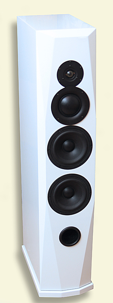

    Делал в таком же дизайне в белом лаке, но на других головках, уж очень купольный сч нравится.

    По внутренностям нч секции - очень сильно от комнаты прослушивания зависит. У меня очень сложно с этим, комнату подготовить нельзя (не моя), поэтому подстраивал акустику под помещение. В тех, что выше белые (корпус как ваш, только фазик спереди) пришлось долго подбирать наполнение нч секции. В итоге - на стенках поролон 5см. Но в других (это другая история) пришлось вообще вынимать все и только немного ватина на стенках вокруг головки. Поэтому все очень индивидуально. Шипы очень меняют бас.

    А как определить, что имеет место недостаточное поглощение призвуков? ) горбы опять же?

    Пробуйте с пустым корпусом, потом забейте в среднем, поймете характер изменения.А дальше по вкусу, послушайте недельку, если будет гул и окраска раздражать, добавляйте, если покажется зажато, убирайте.Количество сильно зависит от конкретной техники на кот прослушивается и вкуса (опыта) прослушивающего и кол поглотителя со временем может измениться.
