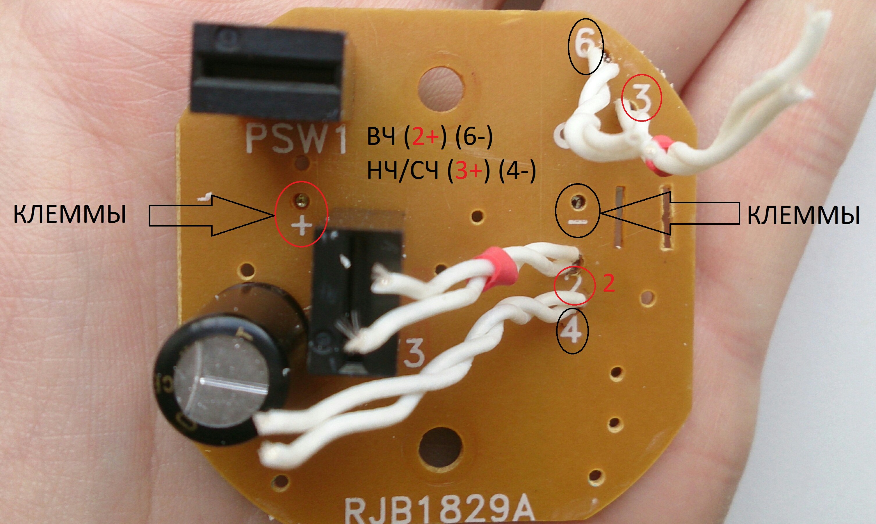

    Дорогие форумчане. Прошу помощи у Вас. Помогите пожалуйста разобраться с тем, куда подключать ВЧ и НЧ/СЧ динамики.
    Первое фото предположительно правильное подключение. Всё нарисовал для удобства, что и где.
    На провода не обращайте внимания.

    Емкость параллельна головке - НЧ, емкость последовательна головке - ВЧ.

    Эм.. Не совсем понятно. Можете цифрами сказать, как указано на плате, к каким цифрам ВЧ подключать, а к каким НЧ? А, ну и + - ещё, какая цифра + нч, какая - и так же с ВЧ

    1.5в батарейку подсоединяем кратковременноо к динамику. При совпадении полярности плюс будет плюсом и минус- минусом.
    Ссудя по надписям ВЧ и НЧ на плате, обозначенные цЫфры и будут точками подключения динамиков.

    Ну вроде разобрался. (6 + ВЧ), (3 + НЧ). 2,4 это минусы соответственно.
