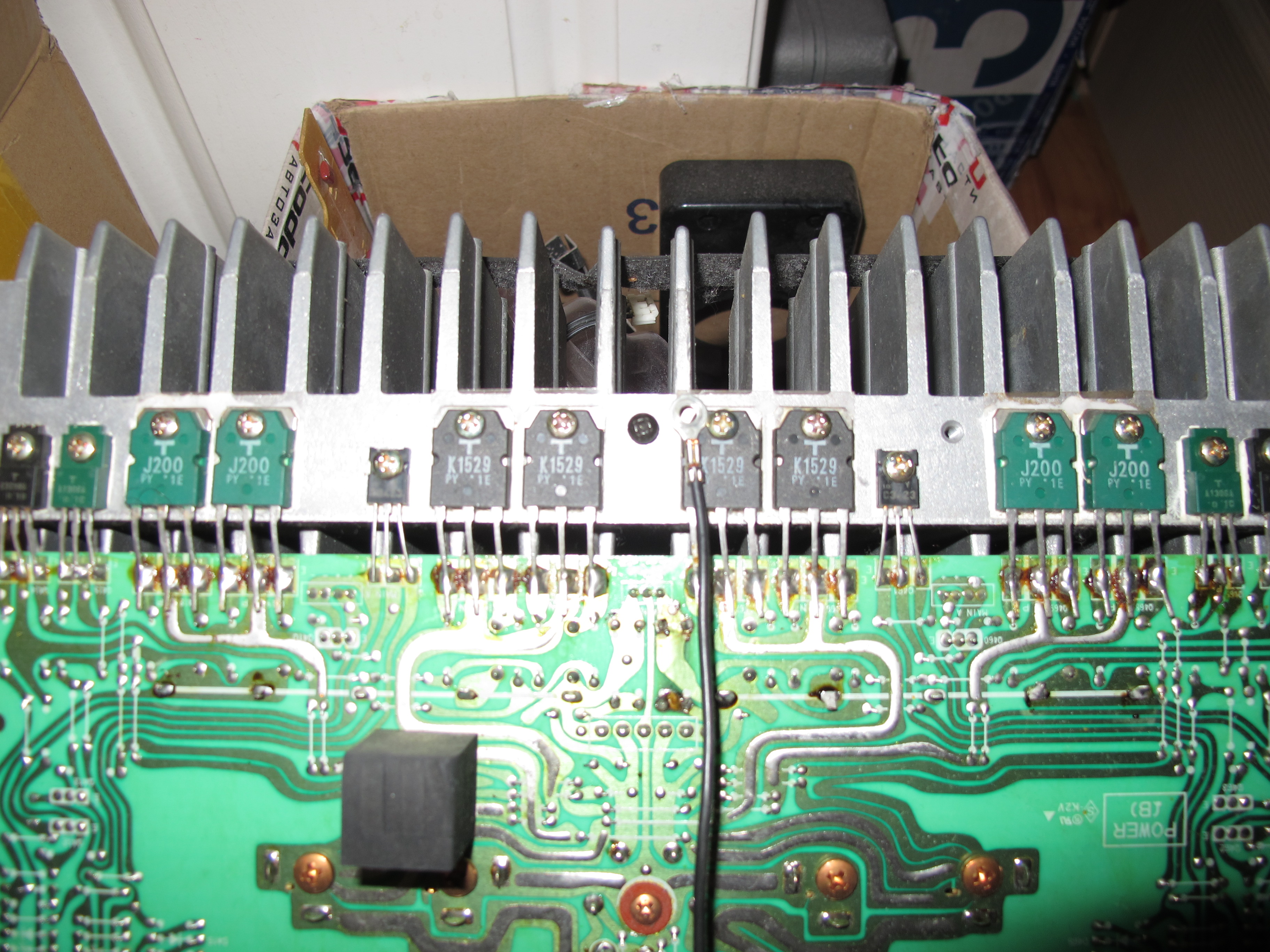

    Всем привет. Достался усилок сони с пробитыми выходниками 2SJ200A и 2SK1529A. Найти почти нереально. А у кого есть - цену ломят ппц. Может кто знает доступную и адекватную замену? Подскажите пожалуйста

    Да ну? На ебэй от 5 баксов за пару до 5 баксов за шт.

    Toshiba сняла с производства, ну и что? Масса снятых с производства транзисторов успешно выпускается контрактными производителями в ЮВА и в Китае, качество нормальное, не морочьте человеку голову. Никакой проблемы купить эти полевики- нет.

    Любой каприз за ваши деньги: https://page.auctions.yahoo.co.jp/jp/auction/g268126251

    Нет таковой. По совокупности параметры/корпус уникальные.
    Разговоры про "контрактные" без прямой ссылки где купить - просто разговоры.

    Мы ещё не знаем, что за усилитель. Может- и IRF сгодятся.
    13,173
    По умолчанию Re: Аналоги мосфетам в усилитель
    В принципе - да.
    Например, IRF640 и 9640.
    Или чёто похожее.

    Усилитель Sony ta-333esj.

    Я бы покупал родные.

    Могу предложить родные. SONY 333ESL. Предлагайте цену. Только звук этого усилителя дрянь, как по мне.

    Васыль, ты в этом все равно ничего не понимаешь. Производство таких транзисторов никакой сложности не представляет. Специально для ИГВИНа- у нас в Промэлектронике, 18 штук 2SK1530, 26 штук 2SK3497 ,только они даром нафиг не нужны, потому что усилитель дрянненький, как большинство усилителей на MOSFET. Xoть на родных, хоть на контрактных. Правильные биполяры Санкен или Онсеми намного лучше, это и козе понятно. A 2SJ200/201 пока в дефиците, вот контрактники перестроят конвейер- и 2Sj будет завались.

    ... усилитель дрянненький, как большинство усилителей на MOSFET. Xoть на родных, хоть на контрактных. Правильные биполяры Санкен или Онсеми намного лучше, это и козе понятно.
    Довольно-таки спорное утверждение, в плане полевиков и биполяров, также как и -Что лучше - лампа в усилителе, или транзистор...
    Кстати, в промэлектронике брал полевики 1530, на удивление показали малый разброс, и в схеме звучали отлично...
    ренесансовские транзисторы хорошего качества, у них можно смело брать...
    А вот именно на этом форуме ругали качество латералов неоригинального производства.

    Сабжевые транзисторы не латералы.

    В любом случае, после покупки, надо тщательно их проверять.
    Как по мощности, так и частоте усиления...

    Да, попадались, причём одной проводимости, плохие частотный свойства, генерила одна полу волна.
