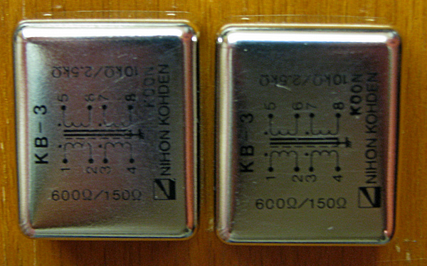

    Решила собрать усилитель на лампах, но хочу сделать с прямым питанием от сети, без анодного трансформатора (пожалуйста, я сюда пришла не для того чтоб обсудить это, а по другому вопросу). С выходным трансформатором всё понятно, а что применить в качестве входного? такой можно? : https://www.digikey.com/product-deta...50P-ND/7318267

    А что Вы хотели услышать? Попробовать применить такой трансформатор можно. Какой-то результат будет.
    Если б я такую штуку задумал, я б взял приличный межкаскадный трансформатор, этот слишком субтилен.

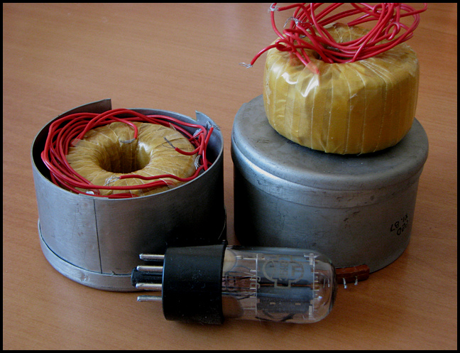

    AnnaSun,можно использовать такие или подобные с большими значениями индуктивности обмоток.Они же могут быть и ФИ,если УНЧ двухтактный.Конечно,правильнее их согласовывать по сопротивлениям,но в принципе ПХ не страшная и при более высоких значениях.По звуку хороши.Именно эти из студийного оборудования Сони.Но похожие нередко встречаются на барахолках и они не особо дороги,гляньте на Аудиопортале.Еще можно поискать,кто мотает.Мне такие вот на ториках коллега презентовал как-то,вполне приличные трансики (второе фото).
