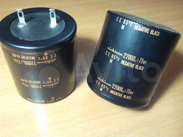

    Новичок Аватар для focus
    13.02.2009
    г.Нижний Новгород
    86
    По умолчанию Re: Замена электролитов на усилителе Yamaha a-2000
    Уважаемые гуру,в продолжении темы-чем заменить вот эти банки?Нажмите на изображение для увеличения.
ID:	395111Есть ограничения по высоте и диаметру.D=62мм.H<=80мм.
    Нашёл такие 382LX223M080B062VS‎, ECE-P1KP223HA,ESMH800VRT223MB80T,
