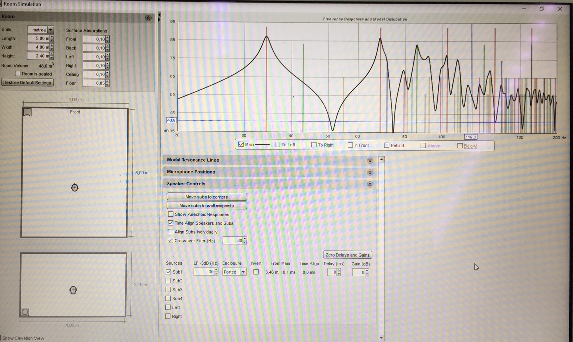

    Возьмите REW, он бесплатный и совсем несложный, зайдите в Room Simulation и подвигайте всякие-разные ползунки, циферки повыбирайте.
    Вот как найдется "золотое сечение", тогда можно будет и пообсуждать.
    Это мы еще до динамиков не добрались от слова совсем.
    Ну т.е. в большей мере мои подозрения по поводу странности этого утверждения оказались обоснованными. Единственное, что я могу понять, то если взять колонки с фи расположенным сзади, то там помимо обычного влияния акустики помещения на источник звука добавляется тот факт, что на каком-то вполне конкретном расстоянии позади ожидается наличие стены, иначе эффект от наличия фазика многократно снижается?
    Хм... И что я должен тут был найти? Это все конечно очень весело. Вот только комната ни разу не просто квадратная. В ней еще всякие предметы встречаются, проемы, окна и т.п. Так что данные картинки и ползунки, скорее чисто теоретический материал. Да и вообще, не совсем понятно как это все относилось к типам ао и что теперь можно будет пообсуждать что нельзя было пообсуждать до этого...

    Отличный инструмент для наглядного погружения в тему.
    У кого-то резонансы динамиков попали на комнатные моды - и загудело, у кого-то при расстановке наоборот каким-то образом эти эффекты не проявились.
    Порт, любой, и вообще оформление - это всего-лишь помощник динамика. Он позволяет преобразовать энергию из области +-высокого давления и +-низкой скорости вблизи диффузора в энергию продольной волны с +-низким давлением и +-высокой скоростью.
