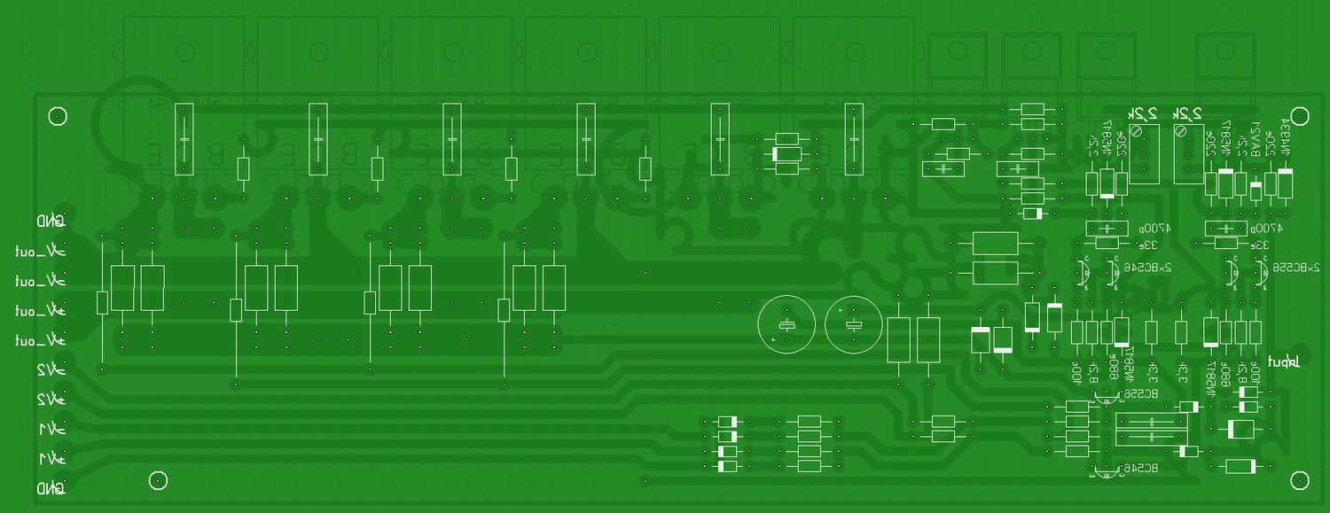

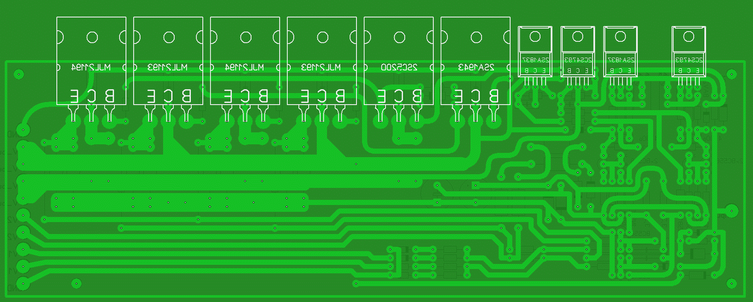

    Что-то у меня с коммутатором пока небольшие затруднения, все никак не могу нормально расположить элементы...
    Вот пока УТ, оценивайте:
    Я еще вот что думаю: может не тащить дорожки V1 и V2 через весь низ платы? Оставить клеммы посередине внизу.
    Дорожки по питанию тоненькие, придется усиливать проводом.
    P.S. Всего одна перемычка (+ еще 3 перемычки по питанию выхлопа)
    Частый гость Аватар для Стрелец
    19.04.2005
    397
    По умолчанию Re: Усилитель в классе Н (последняя версия усилителя ВП)
    D* Evil, ты там разводкой занимаешься или росписью под хохлому?
    Чё это зазагулины нарисованы по всей плате.?
    Ей богу, смахивает на хохлому.
    Аватар для ~D`Evil~
    03.02.2006
    Санкт - Петербург
    792
    Одно другому не мешает
    На левом рисунке SL переглючило, вот он и выдал такие загагулины. На правом рисунке все дорожки нарисованы как надо
    Вы говорите что еще не нравится, я исправлю.
