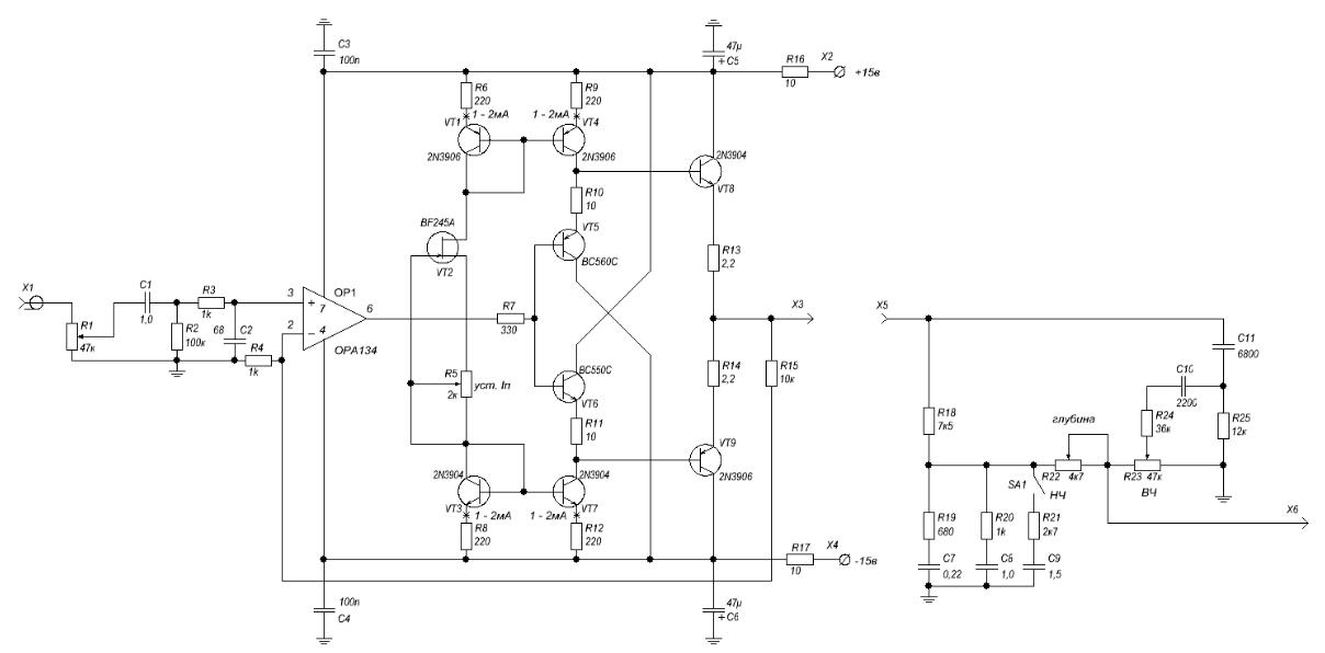

    Уважаемые участники форума, вот думаю собрать эту схему, детали вроде доступные, схема вроде ничего, особо подкупает что громкость осуществляется за счет переменного резистора а не через ОУ, операционники с полевиками на входе. вроде ничего. Кто нибудь может что нибудь сказать о этой схеме, и может у кого нибудь есть печатка под нее, в Sprint Layout я не сильно соображаю и боюсь накосячить с разводкой земли.
    Если это не Солнцев, прошу прощения, весь инет облазил ничего так и не нашел

    По умолчанию Re: Кто нибудь делал пред Солнцева?
    собрал на ПП Shurik https://forum.vegalab.ru/showthre...=1#post1008903
    Подскажите пожалуйста как расчитать КУ в этой схеме.
  11. #110
    14.05.2005
    2,380
    Ку=R15/R4+1=11. Это без учёта входного регулятора и тембра.

    [QUOTE=Dorado_E;1195947]
    попробую КУ увеличить, не хватает для раскачки Холтона с ноутбука.
    При Uвх =1,5v на выходе будет жесткое ограничение . Даже при 1,2v возможно начнется. У меня на Ноуте 1,5 на выходе.
