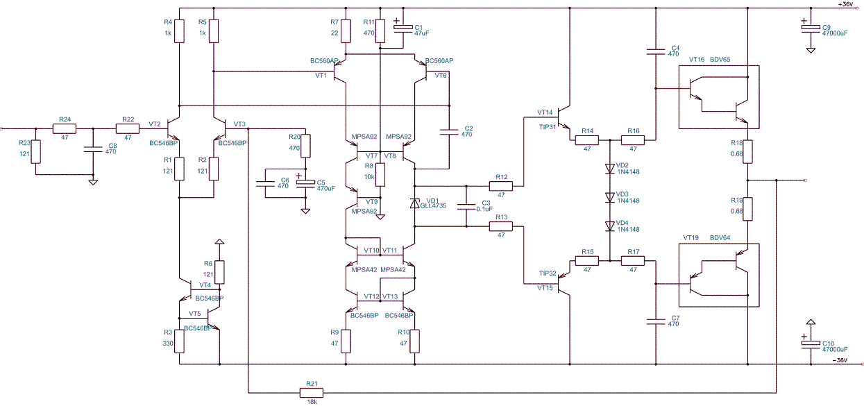

    Однажды кто то из форумчан выложил вот эту схему усилка. Не помню что конкретно он про неё говорил, но запомнил я одно: звучит чудесно!
    Недавно я всё-таки решил в этом убедиться. Для начала я собрал схему в Multisim 8. Синус повторяет идеально, прямоугольные импульсы тоже,
    но чтобы сильно не заваливались фронты, ёмкость С2 надо уменьшить до 220...270пФ. Убедившись, что схема работоспособна, я развёл её в спринте, вытравил, собрал и ... столкнулся с такой проблемой: цепочка из трёх последовательных диодов приоткрывает выходники так, что ток покоя неуправляемо растёт. Если уменьшить смещение выходников (например два диода или три, но с меньшим падением), то на малой громкости появляется "ступенька". Есть мнение, что диоды смещения нужно посадить на радиатор выходников, но как? Корпуса диодов очень неудобны. Ещё один вариант (пробовал только в мультисиме) - вместо одного из диодов поставить подстроечник на 50 Ом и им установить минимальный ток покоя, при котором уже не видна ступенька, но ток покоя, как показывает мультисим, всё равно растёт, хоть и не так быстро.
    Может кто-нибудь посоветует другую схему смещения, на транзисторе, например. Если у кого есть ещё предложения - давайте обсудим.
    P.S. В схеме опечатка - R6 не 121 Ом, а 120 КИЛООМ.
    Итак, с того момента схема претерпевала множество изменений и доработок (благодаря ИГВИНу) и вот представлен финальный девайс. Теперь, начиная с 84 поста будем обсуждать схему и называть элементы в соответствии с выложенной схемой.

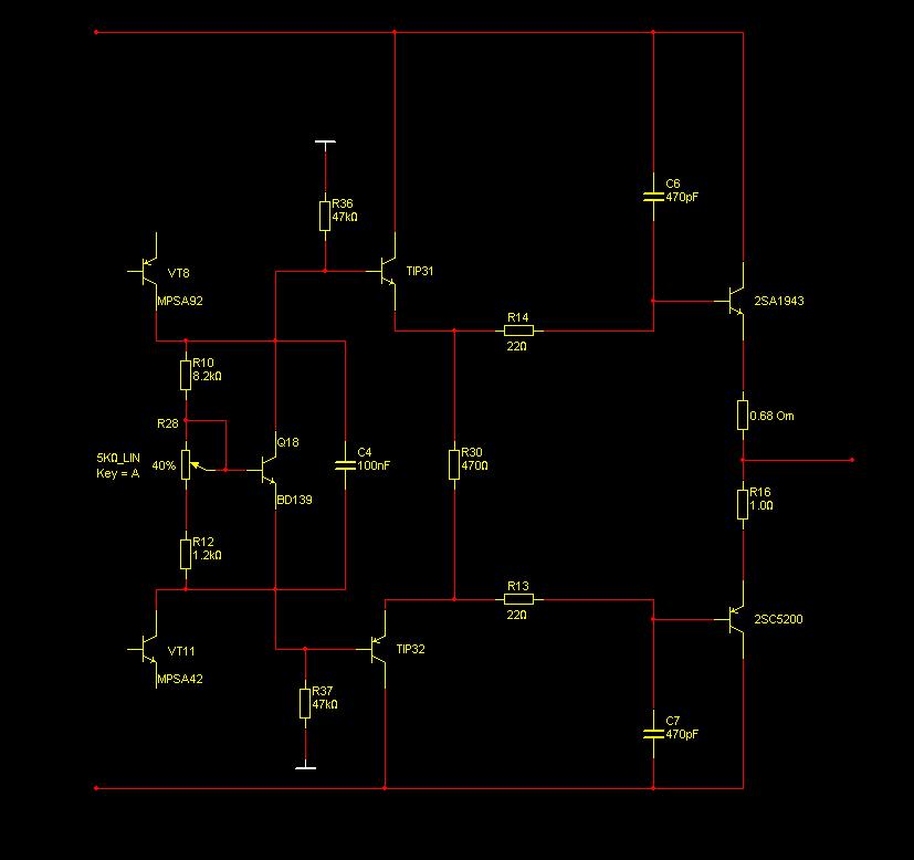

    Можно вместо диодов ,поставить транзисторы в корпусе ТО-126,например BD139 подойдут.Выводы К-Б надо замкнуть.
    Можно,и даже лучше и правильнее, сделать на транзисторе(стандартная схема термозависимого источника напряжения,например варианты http://forum.vegalab.ru/showthread.p...#post77805),но включать её надо вместо стабилитрона VD1.Вместо старой цепочки ТС , поставить резистор.

    С термостабилизацией решено - смоделировал в мультисиме два варианта выхода: на дарлингтонах и на обычных. Под каждый вариант разные термостабилизации. Скоро выложу схемки.
    Все-таки правильнее было бы 12К

    Термостабилизация:
    Первый вариант: всё то же самое, только вместо цепочки диодов смещения - два n-p-n ранзистора эмиттерными переходами и подстроечник на 47 Ом. В мультисиме работает идеально.
    Второй вариант: см. файл "Вых."
  6. Завсегдатай Аватар для ИГВИН
    10.932
    По умолчанию Re: Усилитель неизвестного автора. Отладка.
    Сопротивления в эмиттерах выходных что-то гигантические
    С такими и термокомпенсация может не понадобиться

    Дык это просто вариант Холтона. ИМХО не лучший. А чего с ним ковыряться?

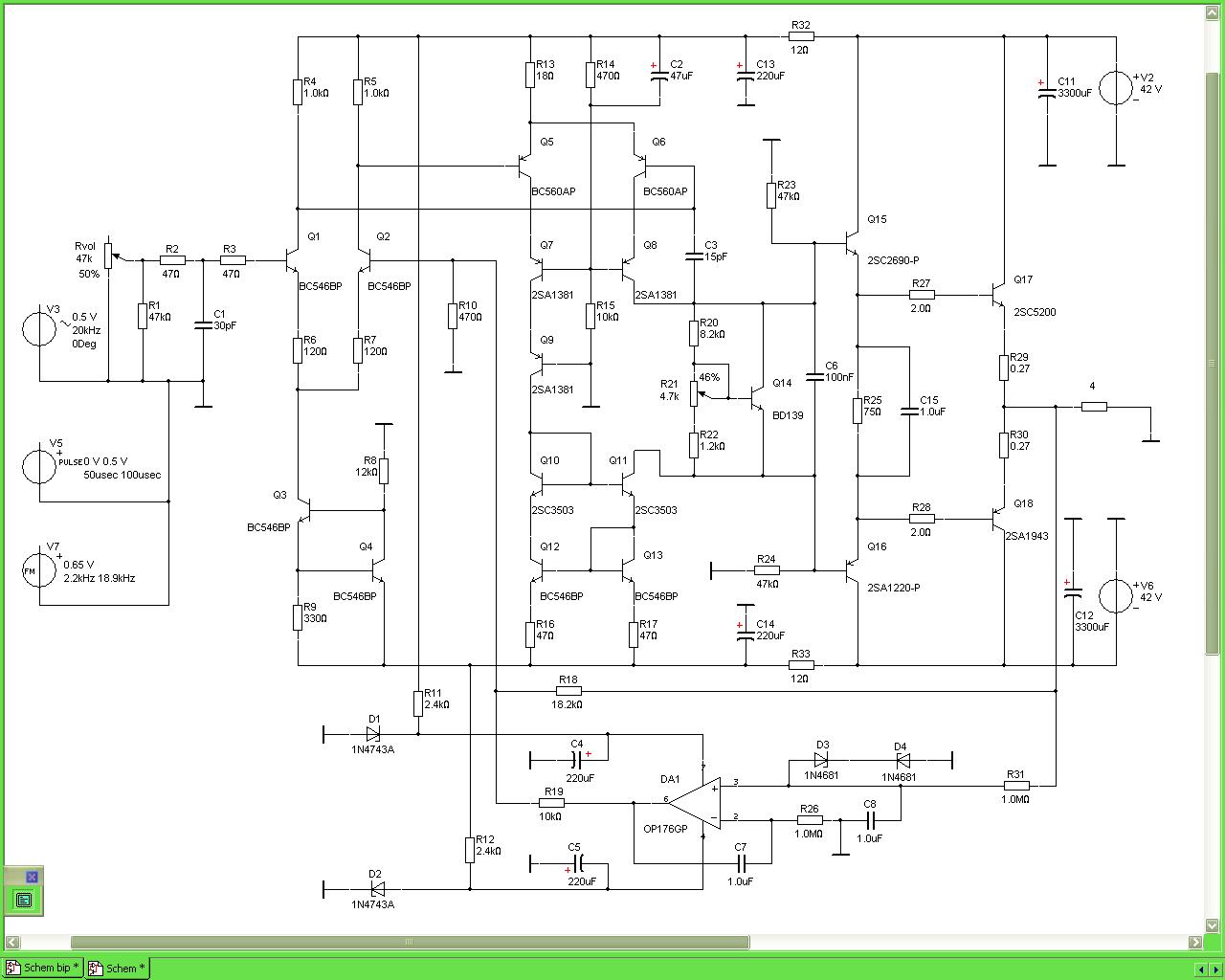

    Ну вот я и собрал полностью оба канала, осталось самое сложное - засунуть в корпус (от Амфитон А1-01).
    Последние изменения: С2 уменьшить до 15пФ; R6 - 12кОм; R23 - 47кОм; вместо цепочки диодов смещения - два транзистора BD139 эмиттерными переходами плюс подстроечник на 47Ом; эмиттерные резисторы выхода - от 0,15 до 0,27 Ом. К звуку претензий нет, всё очень нравится.
    В схемотехнике смущают некоторые моменты:
    - почему на входе нет конденсатора? Без него конечно хорошо, но как чувствует себя звуковуха? В одном канале на входе постоянка 27мВ.
    - не маловаты ли номиналы резисторов R22, R24 ?
    - какие номиналы более грамотно поставить в делитель R23, R22, R24 c учётом номиналов делителя ООС.
    В общем мне интересно мнение опытных форумчан по поводу входа.
    На входе нет конденсатора, потому что Ку схемы по постоянному току равен единице.
    Если на входе появится небольшая утечка с выхода источника, большой беды не будет. 27 мВ - не проблема.
    R23 - 47k - вполне нормально. Можно уменьшить до 18 кОм, тогда базовые токи ДК уравняются.
    R24C8 образует ФНЧ с частотой среза f=1/2pi*R*C , (Омы, Герцы, Фарады)
    где R - сумма выходного сопротивления источника и R24.
    Такой же фильтр образует R22 с входной емкостью VT2.
    Частота среза входного фильтра может быть 50...100 кГц.

    Цитата Сообщение от Axygen Посмотреть сообщение
    А всё таки, как правильнее?
    Если смотреть со стороны усилителя, правильнее обеспечить одинаковое сопротивление на землю для инвертирующего и неинв. входов.
    Для инвертирующего за землю по постоянному току принимается выход усилителя. Базовый ток инвертирующего входа создает на R21 падение напряжения, причем отрицательное, так что полярность С5 надо бы поменять на обратную.
    Точно такое же падение напряжения желательно обеспечить на неинв. входе. Тогда усилитель точнее отработает ноль на выходе, и возможно, уменьшиться температурный дрейф.
    С точки зрения передачи сигналов, желательно иметь входное сопротивление, равное выходному предыдущего каскада. Тогда наиболее точно передаются фронты, и АЧХ широкая, и много других плюсов. Правда, амплитуда падает вдвое, но это поправимо. А главное, на низких частотах все ВЧ-эффекты не сказываются, так что никто в мире (за очень редким исключением - токовый выход) этим себе голову не забивает. Просто делают низкое выходное и высокое входное, и всё.
