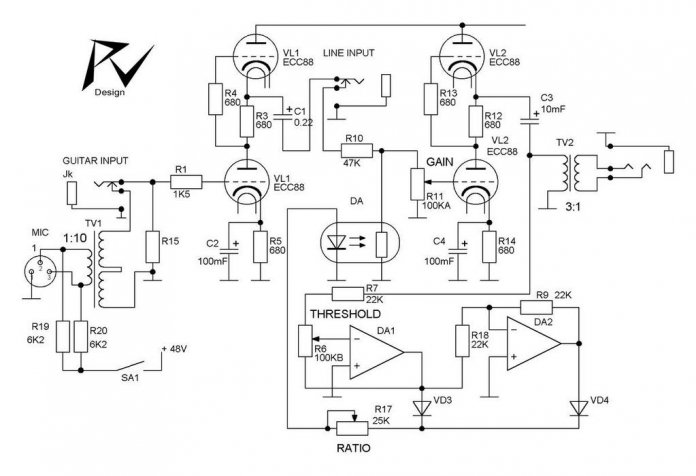

    Собрал пред по данной схеме.
    Если брать выход с кондера С3 на пульт (лин.вход) все отлично работает, но без подключения вых. трансформатора TV2. При подключении TV2 появляется сильный фон (низкочастотный). Трансы пробовал разные. Помогите разобраться!

    С первого взгляда при правильных и годных компонентах (и если собрана без ошибок) схема должна работать без фона. Поэтому без экспериментов указать на причину фона трудно. Надо проверять всё поочередно... Я бы для начала отключил АРУ (в данном варианте она больше похожа на схему мягкого ограничения уровня выходного сигнала). Я бы сначала оторвал провод, идущий от R7 к С3 и посадил его (провод) на землю. Также я бы проверил конденсатор С1 (его номинал и утечку) - он почему-то при таком малом номинале указан как полярный. Может лучше его взять неполярным. Если у него есть утечка, то на сетке нижней половинки лампы VL2 будет положительный потенциал, и это может привести к тому, что схема АРУ может создать положительную обратную связь.
    Да, и еще... некоторые причины появления фона трудно установить без осциллографа - это когда в схеме возникает высокочастотная генерация, которая сама по себе не слышна, но приводит к возникновению слышимых продуктов взаимодействия с пульсациями питания.

    Отключал АРУ, кондеры менял...Увы...В АРУ стоит ОЭП13, т.е гальванически развязан.

    Надо проверять наличие ВЧ генерации. Если нет осцилографа, то можно попробовать зашунтировать на землю (на катод) входную сетку лампы VL2 (выход резистора GAIN) с помощью керамического конденсатора емкостью примерно 1000 пФ. Это, возможно, подавит генерацию.

    Это понятно. Но дело в том, что если конденсатор C1 имеет утечку, то через резисторы R1 и резистор ОЭП13 будет протекать ток, создавая на сетке некоторый потенциал даже при отсутствии сигнала. И этот потенциал будет зависеть от управляющего тока АРУ (ток диода ОЭП13), приводя к изменению тока лампы, опять же, даже в отсутствии звукового сигнала в цепи. Это и может привести к образованию положительной ОС через АРУ, фаза и амплитуда которой меняется от типа нагрузки выхода. Может случиться, что при трансформаторной нагрузке создаются условия возбуждения. Но пока у меня подозрение, что или схема собрана с ошибкой, или неудачный монтаж с длинными проводами, приводящий к ВЧ-генерации

    Сильный фон на выходе или после C3 с подключенным трансформатором?
    Весь вопрос в том, не трансформатор ли "собирает" наводку?

    После С3 с подключенным трансом. Транс выносил, крутил. Первый каскад отключал. Фон немного меньше.

    Нагрузите трансформатор. Хотя-бы 10 кОм и посмотрите, как меняется фон.
    Вообще-то спектроанализ произвести, чтобы понять, что "лезет" и на какой частоте.

    1 - земля, 2 и 3 - выход транса. ВЧ генерации нет, есть фон 50 или 100 гц. Фон появляется даже при подключении первичной обмотки транса без подключения выхода XLR.

    Очень не хочется, чтобы здесь получилось то же самое. Поэтому надо всё тщательно проверять вплоть до измерения реальных номиналов деталей. Но это позже, если ни какие советы не помогут. Я так понимаю, что сама схема усилителя (его ламповая часть и АРУ) взята из проверенного источника и её работоспособность доказана чьей-то практикой. И она сама должна работать, если только всё собрано правильно. Но вот, посмотрев печатку, я обнаружил аж три раздельных узла питания (не приведенные на схеме в первом посте), каждый из которых предположительно работает со своей вторичной обмоткой силового трансформатора и имеет свой диодный выпрямитель. А ведь если помеха сетевая, то именно там и следует искать её источник. Разрисовывать схему по печатке - дело неблагодарное. Поэтому советую разрисовать схему полностью со всеми цепями вплоть до вилки в 220 Вольт. А пока я могу только предложить такую версию... на платке плохо разведена земля, и пульсирующие токи работы выпрямителей проходят по тем участкам земляной шины, по которой проходит и сигнал. Это приведет к прониканию токовых импульсов работы диодных выпрямителей цепей питания в сигнальные цепи. Возможно надо попробовать найти правильную точку подключения нижнего вывода входной обмотки трансформатора TV2 к земляной шине.
    Еще раз повторю итог сказанного - скорее всего, сетевая помеха попадает в выходную цепь от выпрямителей питания, и путь её проникновения - по плохо разведенной земляной шине на печатной плате... Почему это происходит только при подключении трансформатора? Скорее всего потому, что "холодный" вывод входной обмотки выходного трансформатора TV2 подключен к неудачной точке плохо разведенной земляной шины на плате.
    Вполне может быть.
    топикстартеру:
    - местами выводы первички пробовали менять?
    У меня была ситуация:
    Пока не соединил ОТДЕЛЬНЫМ проводом земляные шины предварительного (на выходе - трансформатор) и УМ был фон.
    До этого как только не пробовал соединять (и корпус-корпус, и корпус - шина, и "-" RCA) - фон.
