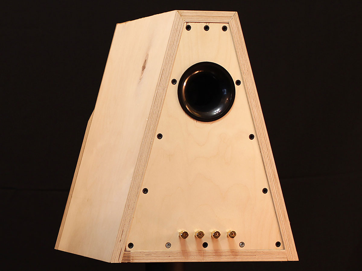

    Для владельцев Мониторов предлагаю применить реальный способ улучшения звучания. И если процесс понравиться - в дальнейшем "замахнуться... на Шекспира" (к/ф Берегись автомобиля).
    На измерениях из журнала, и моих замерах видно, что из порта ФИ излучается всякий "срач" от 500Гц и выше.
    Для получения максимального результата рекомендуется обзавестись петличным микрофоном, работающим со звуковой картой, установить на ПК Арту (бесплатная демоверсия - пойдет) и научиться делать измерения самым простым 1-но канальным способом в Арте.
    Нужно будет изготовить самостоятельно точную копию корпуса АС с соблюдением внешних и внутренних габаритов. Дополнить конструкцию механизмом перемещения порта ФИ по задней стенке АС, так, как это сделано здесь.
    Или купить на Авито корпус с разборок - бывает, видел.
    Или рискнуть и сделать порт ФИ на задней стенке, в верхней части корпуса, как в готовой АС по вышеприведенной ссылке. Без изготовления макета.
    Порядок работ:
    1. Провести измерения АЧХ порта с расстояния 1см на девственной колонке.
    2. Выкрутить штатный порт ФИ из корпуса.
    3. На передней панели дырку от порт ФИ герметично закрыть "красивой" заглушкой - имитатором порта. Т.Е. получаем бутафорский порт.
    4. Провести измерения АЧХ порта с расстояния 1см на макете с поиском наилучшего местоположения порта на задней стенке колонки.
    5. По результатам поисков "грааля" в штатном корпусе на задней стенке в ее верхней части сделать отверстие под трубу ФИ таким же диаметром, как и на передней панели корпуса АС. Предварительно прикиньте - а трубу ФИ ничего не будет перекрывать или мешать ей изнутри?
    6. Герметично закрепить в отверстии трубу ФИ. Проследите, чтоб дырку ФИ ничего не перекрывало изнутри.
    7. Провести измерения АЧХ порта с расстояния 1см на доработанной колонке. Сравнить с тем, что было.
    П.С. На фото макеты корпусов иных АС, не имеющих к Мониторам никакого отношение. Это показ конструкции для поиска наилучшего места порта.

    При доработке АС с переносом порта ФИ:
    - на морде изменений нет - бутафорский порт на месте;
    - с тылу дырка ФИ, что есть, что нет. Ее спереди и сбоку не видно.

    Еще один способ снижения призвуков из порта ФИ: раньше я выкладывал ссылку на АС Фараон, там же описание АС Purifi, где проведен эксперимент с перфорацией порта в местах образования пучности звукового давления первой моды стоячих волн, который описан в работе N.B. Rozen "Reduction of bass-reflex port nonlinearities by optimizing the port geometry"
    Смысл на картинках понятен: дырки в стенках трубы ФИ на L/2 и на 3/4 ее длины, снаружи на дырках звукопоглотитель, на фото фанерного порта звукопоглотитель отодран, чтоб дырки было видно.
    Сам не делал.
    Кто желает: может поэкспериментировать с сантехнической или картонной трубой. Измерения можно делать петличным микрофоном за 300руб, располагая его на выходе порта.
    Предположу, что звукополготитель скорее всего должен быть как в ПАС, те натянут если это ткань, или прижат сеткой если это рыхлая минвата.
    А может быть - просто наклеен звукопоглотитель - тут поле для экспериментов.
    Последний раз редактировалось uriy61; 15.02.2021 в 10:22.
