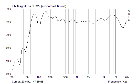

ID:	320396 Нажмите на изображение для увеличения.

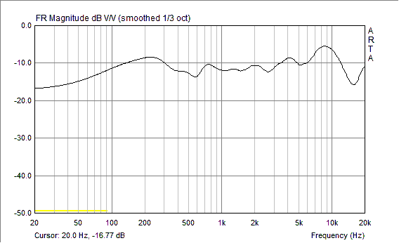

    Это "второй заход" модернизации без замены штатного ВЧ динамика на Morel ET448, четыре года назад я делал "первый заход". Изначально звучание

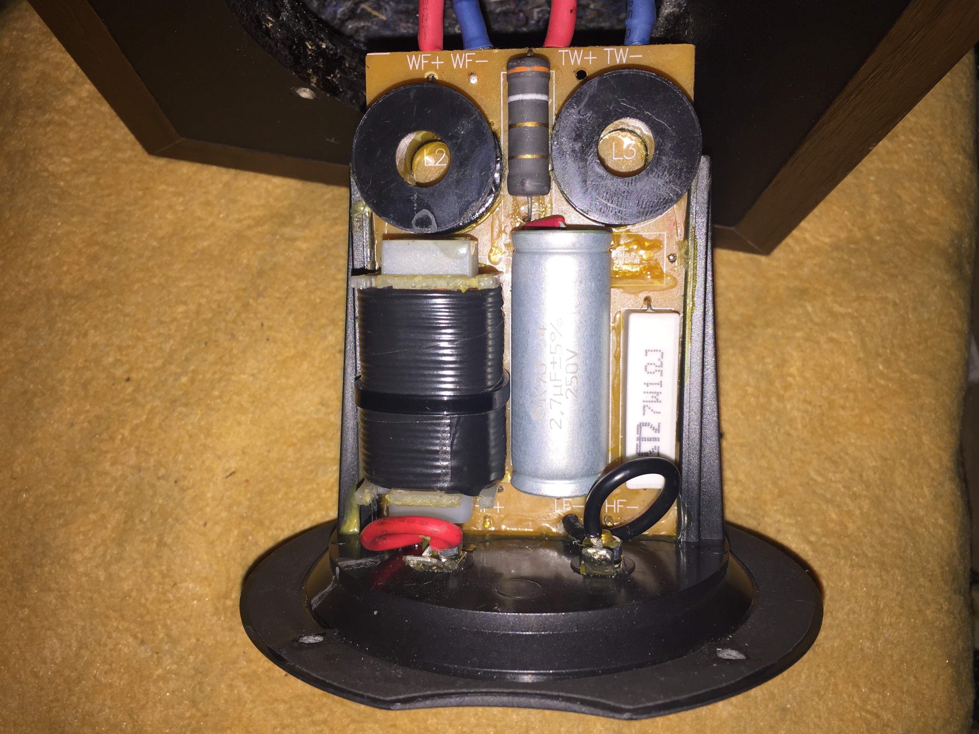

    Кроссовер:
    1. Катушку фильтра НЧ/СЧ динамика перематываем проводом диаметром 1,2-1,4мм (130витков в 5-6 слоев), индуктивность без изменений – 0,8мГн (0,16мГн с извлеченным сердечником), активное сопротивление снижается с 0,23 Ом до 0,1-0,13 Ом. Первоначально катушка имела намотку проводом 0,92мм (1мм по лаку) 150витков в 4 слоя. Данное действо направлено на улучшение качества НЧ.
    2. Биполярный электролит 4мкФ фильтра-режекта на 6кГц меняем на пленочный лавсановый на 2,2мкФ, настройка режекта смещается на 8кГц. Данное действо продлило зону точного сведения фаз НЧ/СЧ и ВЧ динамиков. Думаю, что без данного конденсатора можно вообще обойтись. По крайней мере зона точного сведения
    фаз НЧ/СЧ и ВЧ динамиков продлевается еще дальше по частоте. Горб на АЧХ в районе 7-8кГц увеличивается на 10дБ, но остается ниже уровня ВЧ примерно на 20дБ. АЧХ в районе 2,7кГц должна получиться несколько ровнее. Не было возможности этот момент тщательно обмерить и отслушать, поэтому конденсатор оставил.
    3. Керамический резистор 3,9 Ом в цепи высокочастотного динамика меняем на МОХ резистор Jantzen 3,9 Ом.
    4. Полипропиленовый конденсатор
    фильтра высокочастотного динамика МКР 4,7мкФ (судя по внешнему виду это Jantzen Cross-Cap) меняем на отечественный К78-34 (или KZK White Line) номиналом 4,7мкФ. У меня номинала 4,7мФ не было, применил составной из К78-34 и Wima. Из недорогих/нормальных по звуку на форуме часто рекомендуют к78-19 вместо К78-34. Штатный Cross-Cap на ВЧ это жесть, хуже только электролит. Менять его нужно однозначно.
    5. Меняем проводку в акустике на посеребренный провод в полиэтиленовой изоляции QED XT (на мой ух штатные провода в прозрачной ПВХ изоляции совсем не гуд, да и немного яркости в звучании ВЧ неплохо добавить).

    Красным цветом график АЧХ НЧ/СЧ динамика с внесенными изменениями в кроссовер в сравнении с исходным вариантом
Название:	АЧХ НЧ ст.катушка и 4,7мФ и нов.катушка 2,2мФ.png

    АЧХ АС с расстояния 1м ("широкое" окно сглаживание 1/3дБ/окт и 1/24дБ/окт, "узкое" окно 1/3дБ/окт и 1/24дБ/окт)

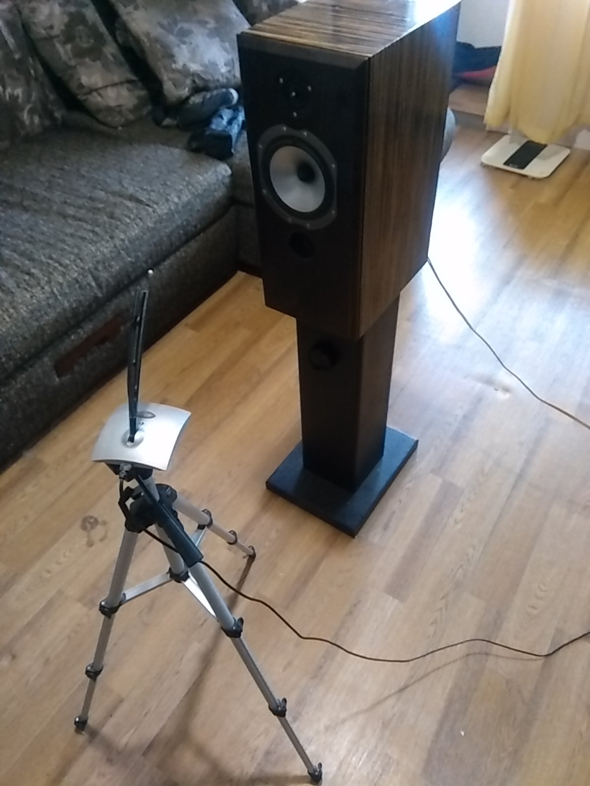

    Измерения делались микрофоном WM61A без применения коррекции, поэтому провал в АЧХ 12-16кГц от микрофона (как и немного преувеличенный бугор на 7-10кГц). При измерениях узким окном до прихода первых отражений АЧХ от 500Гц и выше - без существенных отличий от измерений широким окном показанных выше. Провалы и пики в АЧХ от 50Гц до 500Гц связаны с влиянием комнатных мод.

    Почему катушки не по феншую? Близко друг к другу и одна не перевернута на 90гр
    Аватар для uriy61
    02.07.2013
    2,080
    По умолчанию Re: Модернизация Monitor Audio BR2 «второй заход»
    Потому что внешне уродовать плату кроссовера нельзя - колонки продаются, но вместе с тем хотелось несколько улучшить их звук, благо личный опыт позволяет это сделать.
    Конечно было бы правильнее большую катушку НЧ динамика развернуть поперек платы поближе к входным терминалам и катушку режекта нч динамика к ней почти впритык подвинуть (феншуй говорит гуд), а катушку вч динамика не трогать. Тогда будет по феншую.

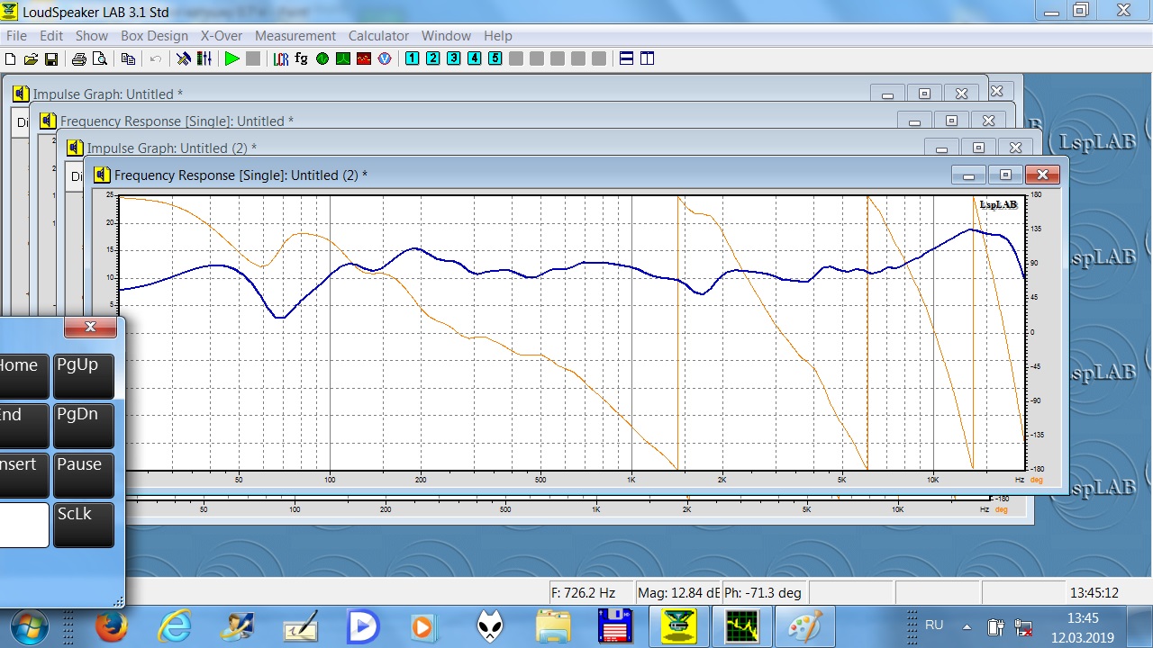

    Парметры Тиля-Смоля у нч/сч динамика не мерили? И импедас Ас.. Очень интересно. А может есть у кого замеры?
    Нашел у вас в экселе, в другой ветке.
    НЧ динамик Monitor Audio BR203-6P
    Fs=45.5Hz Re=3.0om Le=0.828mH Qts=0.61 Mms=9.93g Vas=22.13L Sd=113.1cm² Lp(2.83v/1m)=90.73dB
    Интересуюсь с целью сравнить свои замеры, но как выяснил у меня НЧ динамик Monitor Audio BR203-5P.
    Он от Monitor Audio BR1... Такой динамик мерить не приходилось? Или где можно найти эти данные. У меня не получилось....

    А с какой целью собираетесь использовать эти ТС параметры? Я так понимаю АС с этими динамиками уже имеется. Производитель АС сделал ящики с учетом ТС параметров динамиков. Если имеются просто динамики, то скопируйте заводские скворечники.
    Так я написал...
    Хочется понять адекватность моих замеров...

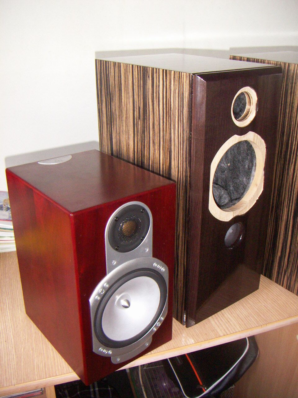

    Имеются самодельные АС на этих динамиках. Работают года три, нравятся. Но хочется сравнить, понять, может что не так сделал...

ID:	341645 Фото для понимания габаритов...
    Если интересно могу создать тему от динамиков в коробке, столярка, готовые. Где готов буду на любую критику...

    В данном случае на лицо конструкция, ИМХО сделанная "от балды", т.е. захотелось сделать корпус объемом 20л - сделал, захотелось сделать трубу ФИ диаметром 40мм и длиной 16мм - сделал, захотелось набить ящик синтепоном от верха до низа - сделал, да и ВЧ динамик установлен с небольшой ступенькой относительно баффла (что - плохо). В большинстве случаев результат таких экспериментов получается отрицательный, но иногда везет и звук нравиться.
    В данном случае вас интересует "очистка совести", а тут помогут простые замеры в АРТА. Купите самый дешевый микрофон-клипсу за 300руб. в компьютерном магазине с разъемом миниджек и имейте в наличии кабель миниджек-тюльпан для подключения звуковой карты компа к усилителю.
    Работайте в одноканальном методе программы АРТА (все инструкции здесь на форуме есть). Замените ВЧ динамик керамическим резистором 4.7 Ом (сам ВЧ динамик на штатном месте), расположите микрофон напротив центра НЧ динамика на расстоянии 3-5см, измерьте АЧХ с узким окном до прихода ближних отражений, и "сфотографируйте" клавишей на клаве prnscr полученный экран АРТА. Сделайте тоже самое, но с затычкой заподлицо на отверстии ФИ.
    Увидите реальную полосу воспроизведения НЧ динамика с поправкой на отсутствие влияния баффл-степа. А он влияет, снижая отдачу НЧ динамика на 3-4дБ в НЧ области. Влияние баффл-степа можно посмотреть в ексель программе Edge. http://ldsound.ru/software/
    На частотах немного выше 100Гц у НЧ динамика будет горб, лучше чтоб не сильно возвышался.
    Затем сделайте замер для ВЧ динамика, заменив НЧ динамик резистором, микрофон напротив ВЧ динамика, строго на том же расстоянии, что и в опыте с НЧ динамиком, уровни громкости - без изменения.
    Увидите реальную полосу воспроизведения ВЧ динамика. Выше 5000Гц не сильно обращайте внимание, тк. микрофон из помойки сильно врет.
    Затем 4-й и 5-й снимки: все динамики подключены, АС посередине комнаты на подставке не выступающей за габариты корпуса АС, микрофон на удалении 1м на оси ВЧ динамика. 4 - с узким окном, 5 - с широким окном измерений. Узкое окно не пропустит переотражения от стен комнаты, АЧХ будет начинаться где-то с 300Гц. Главное - обратить внимание на ровность АЧХ в полосе 500-4500Гц, что будет говорить о качестве сшивки полос в АС. Если провал на стыке - поменяйте фазировку ВЧ динамика и повторите замер на 1м. Выше 5000Гц будет кривизна, т.к. микрофон из помойки, но это не важно, главное стык. В широком окне увидите работу комнатных мод, которые изрисуют полосу от 50 до 400Гц провалами и пиками.
    11.03.2018

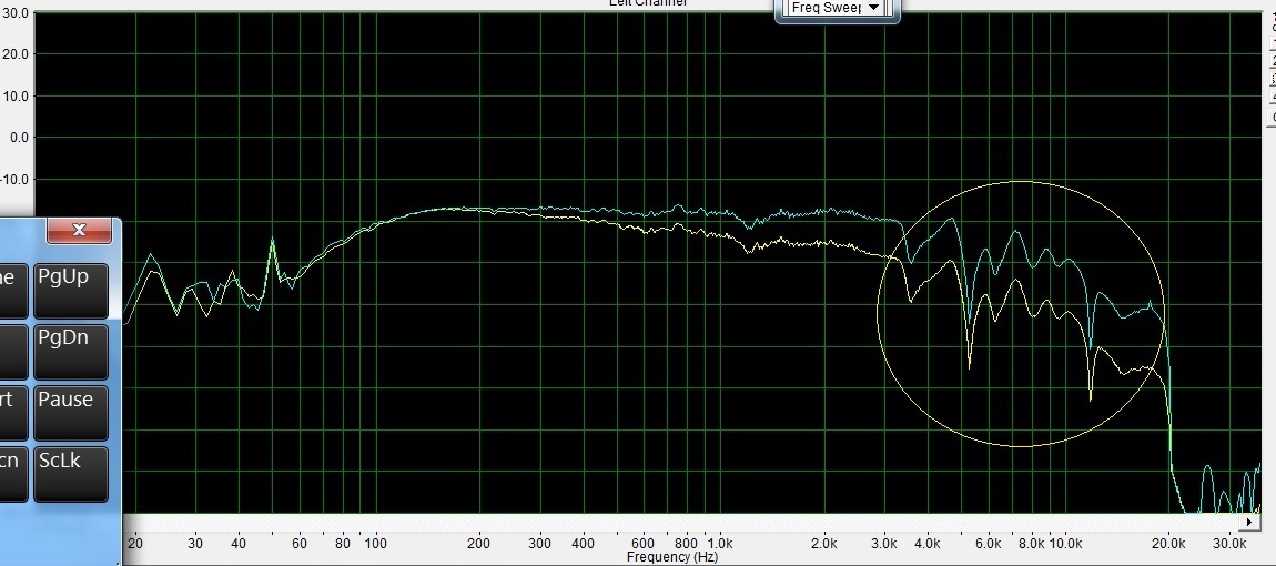

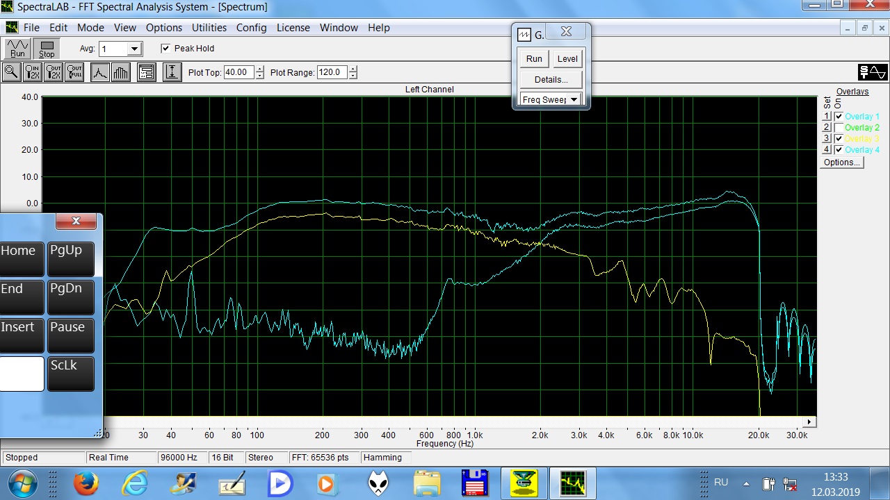

    uriy61, Спасибо конечно за такой развернутый ответ.
    Возможно это и так,
    но...

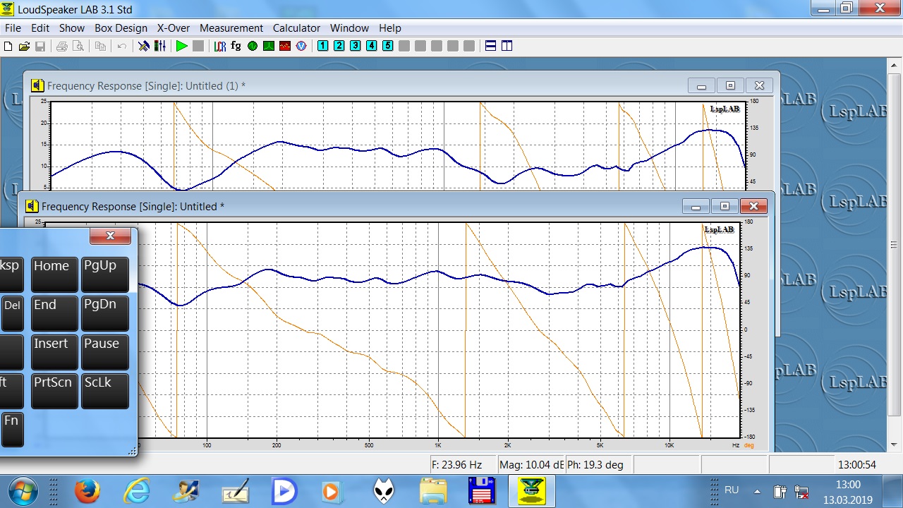

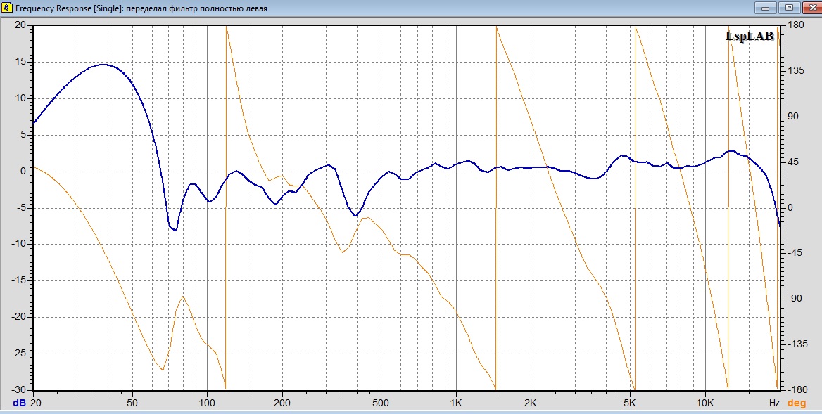

    Перед своей затеей я спаял делитель, установил LSPlab3, снял параметры Т-С НЧ\СЧ динамика методом добавления веса. Добавлял 10 и 15 грамм. Купил капсуль WM61, поставил его на USB микрофон Логитек с АК-шным цапом внутри. Купил Вифу. Снял АЧХ и Т-С для вифы и АЧХ мониторов. АЧХ для Вифы получилась похожей на даташитную.
    Загнал параметры динамиков в LSPlab3 и... долго долго игрался объемом корпуса, номиналами и порядком фильтров и пр...
    Сделал пробный корпус из ДСП, с шумкой, синтепоном. Долго игрался настройкой длинны ФИ. При расчетных параметрах ФИ и ровной АЧХ получался небольшой, но неприятный гундёж в комнате. Принял решение настроить ФИ ниже расчетной. Гундеж ушел, мне понравилось.
    А вот потом только начал чистовую работу....После конечно мерил. И в ближнем поле, и в середине комнаты, и в месте прослушивания..
    Еще раз спасибо за большой развернутый ответ. А спросил я всего лишь...

    Извини, если в моем "опусе" был снобизм - это возрастное. Но когда увидел скворечник - раза в 4 больше чем штатный с BR1, как-то "-" мнение о поделке вмиг сформировалось. Здесь на форуме было обсуждение, какую добавочную массу лепить на подвижную пулю для измерение параметров ТС. Очень сильно зависит правдоподобность вычисленных результатов ТС-параметров от правильности выбора добавочной массы ( а она должна соответствовать в пропорции массе подвижки). При не оптимальной массе - бред получается. Ну и массу добавочную нужно очень точно измерять: или через аптеку или свои весы иметь. Монету СССР на подвижной пуле проблематично закрепить, а вот пластилин или оконную замазку - без проблем.
    Задай в разделе для начинающих вопрос: какую добавочную массу нужно использовать для измерения параметров ТС? Или в разделе измерений. Предварительно проверь это поиском - вероятно ответ получишь сразу.
    Самое, что не понравилось - большое количество синтепона. И так объем немаленький, а ты его еще и виртуально увеличил синтепоном. Подвесь лист распушенного синтепона по геометрическому центру сверху-вниз или легкой гармошкой, но не набивай весь объем.

    Единственно почему-то строго на оси пищалки получается небольшой провал примерно на 9 кгц.. причем удаление микрофона от акустики на это не влияет.
    Если сместить микрофон ниже, выше или как на рисунке в сторону градусов на 15...Получается ровно... Направленность ВЧ динамика.?

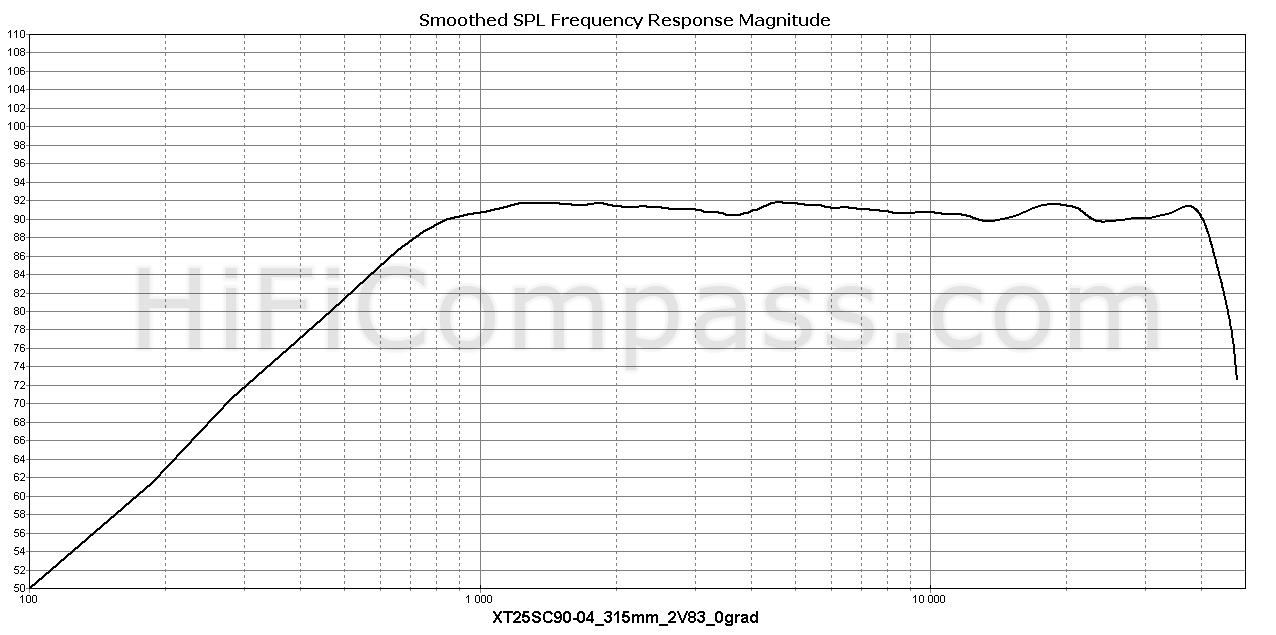

    Полярность подключения головок в норме. Бугор на 2800Гц смущает, это не кривизна микрофона. Но его природу можно узнать, если в тех же условиях произвести замеры АС с отключением динамиков по отдельности.
    11.03.2018
    Самара
    721
    Это у vifa xt25sc90-04 шишка на АЧХ...
    Аватар для uriy61
    02.07.2013
    2,080
    В даташите вифы бугорок на 4500Гц и на твоей ачх он есть. А вот природа бугра на 2800Гц с даташитом не связана.
    Попробуй выровнять уровень баффла вифы с баффлом АС кольцом из офисной бумаги на резиновый клей. Он потом легко убирается пальцем, спиртом. Малярным скотчем без морщин и нахлестов тоже можно.
