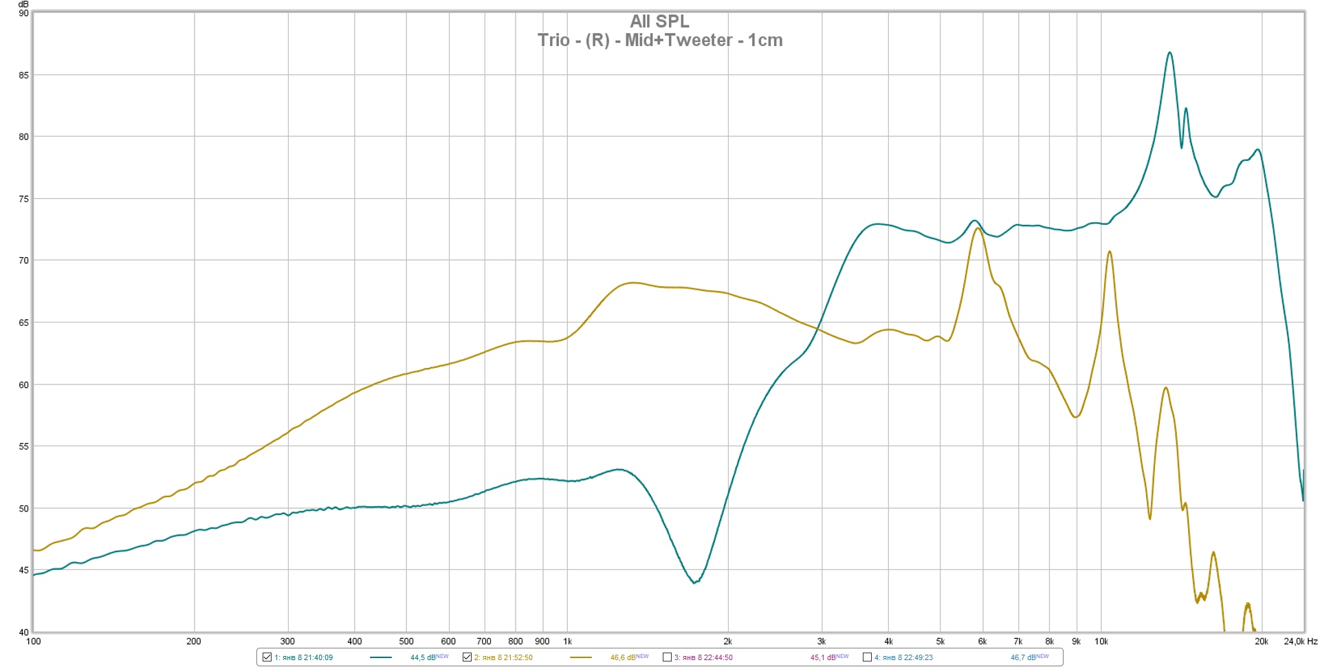

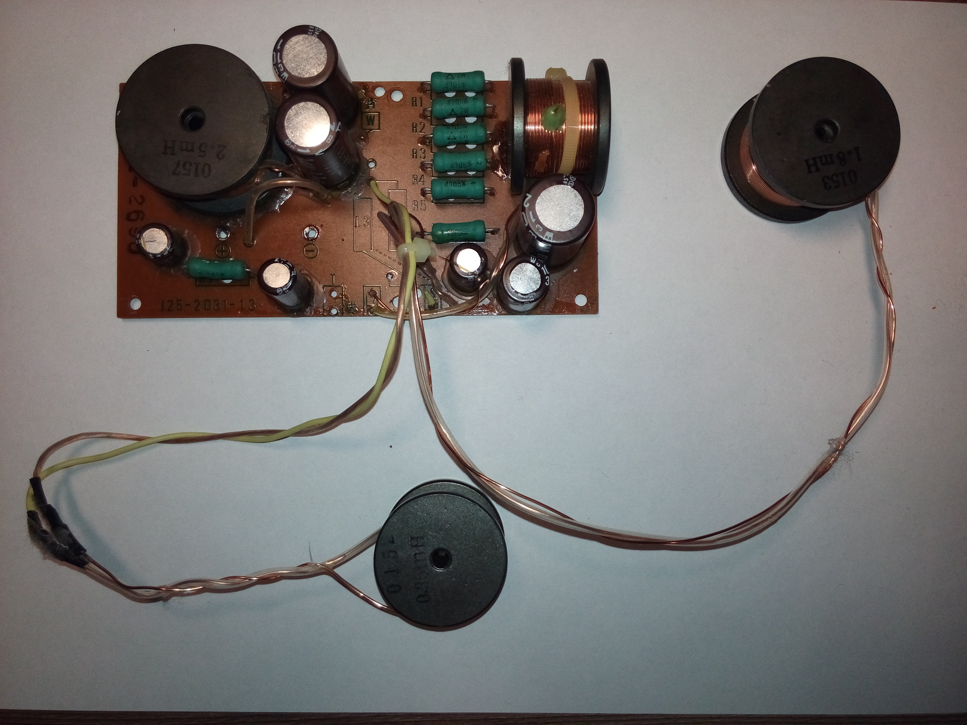

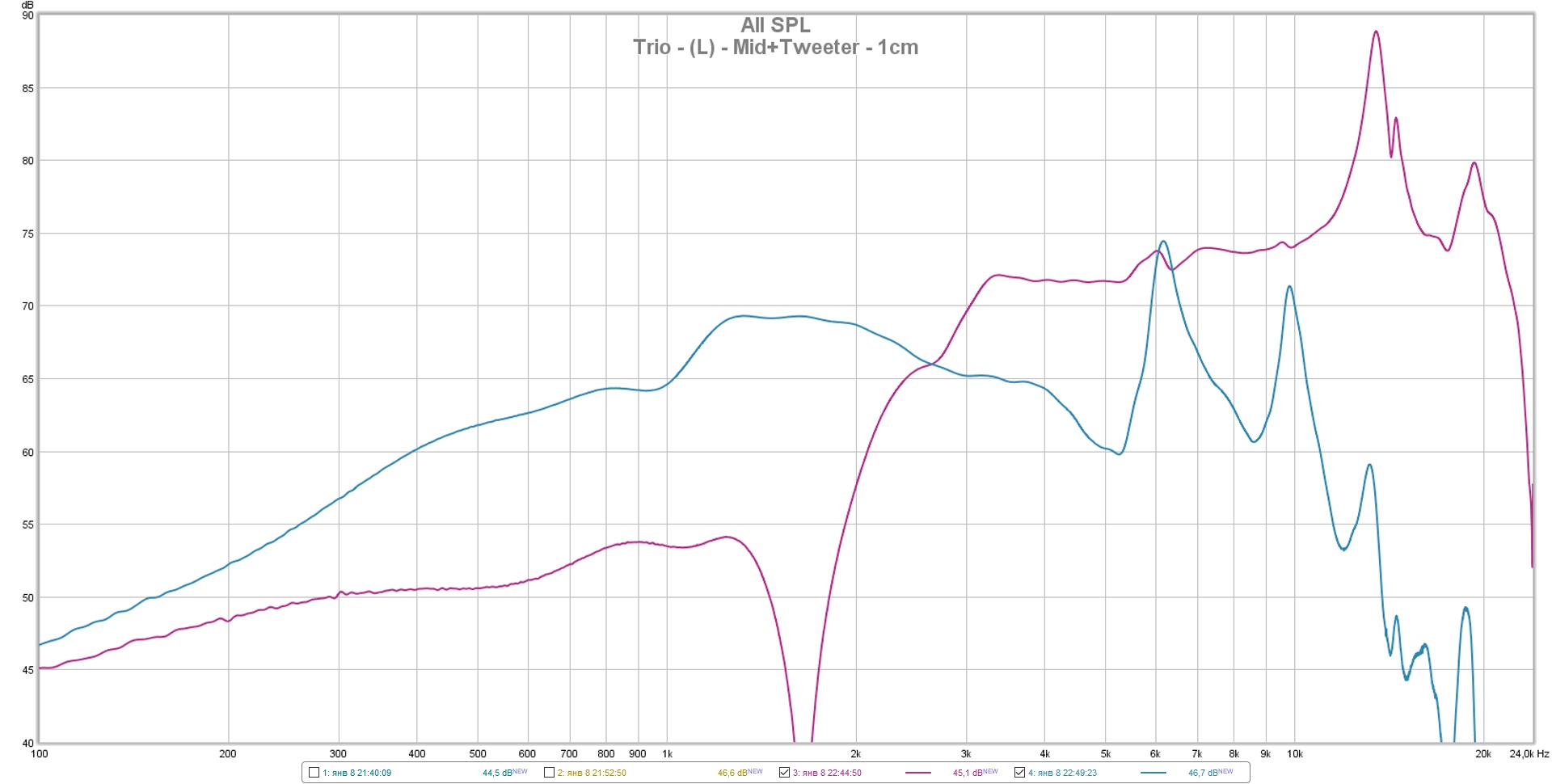

    Имеется пара акустических систем Trio LS-800. Используются по прямому назначению. Однако при прослушивании постоянно возникало ощущение непорядка, особенно в области ВЧ. Акустические измерения подтвердили слуховые ощущения. Смотрим:
Название:	Trio - (L) - Mid+Tweeter - 1cm.jpg
ID:	319983 Нажмите на изображение для увеличения.
Название:	Trio - (R) - Mid+Tweeter - 1cm.jpg
    По ссылке файл REW с измерениями.
    На скриншотах приведены измерения с расстояния 1см для СЧ и ВЧ головок для левой и правой акустической системы. Прошу обратить внимание на выбросы как на ВЧ, так и на СЧ.

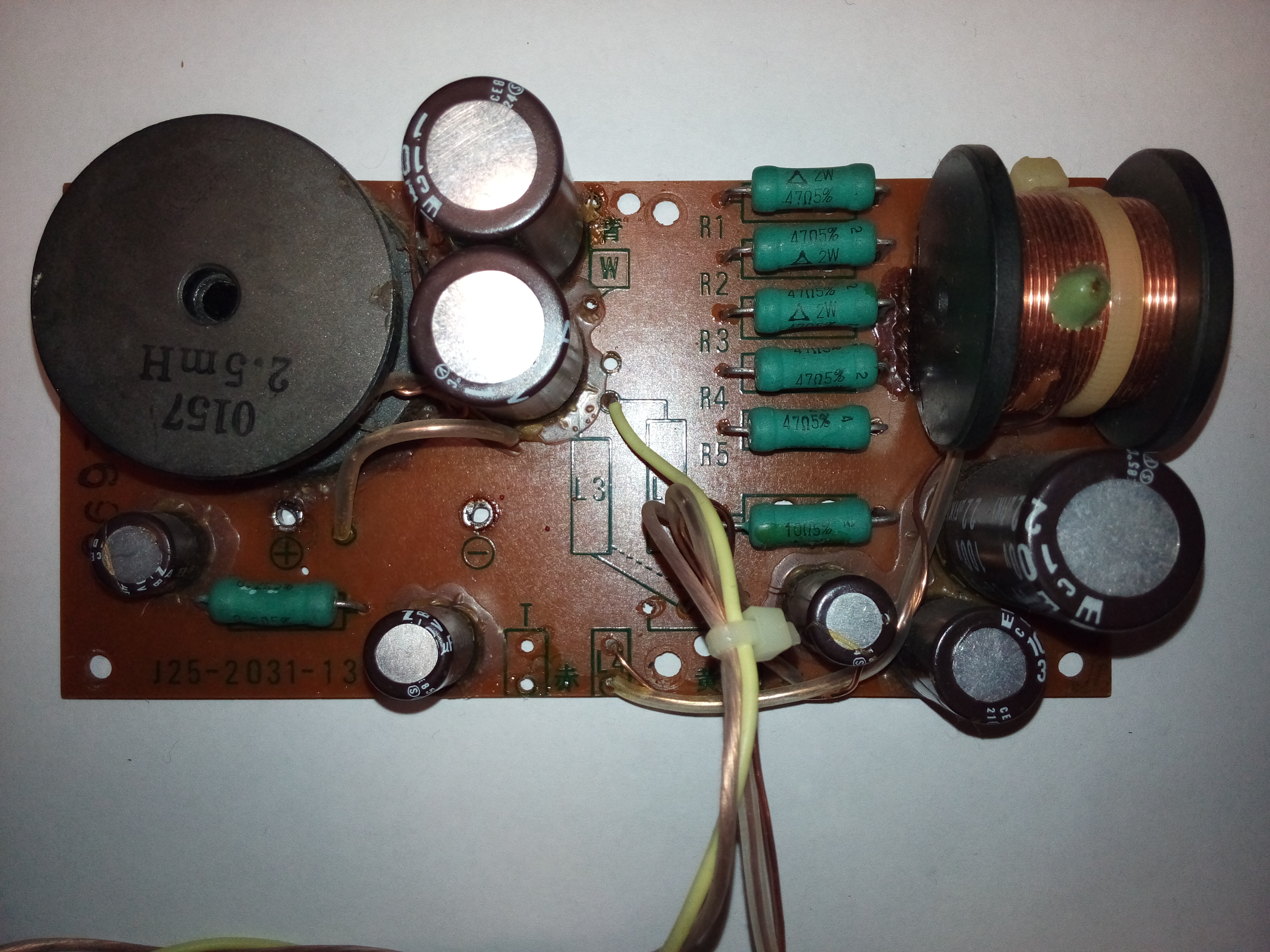

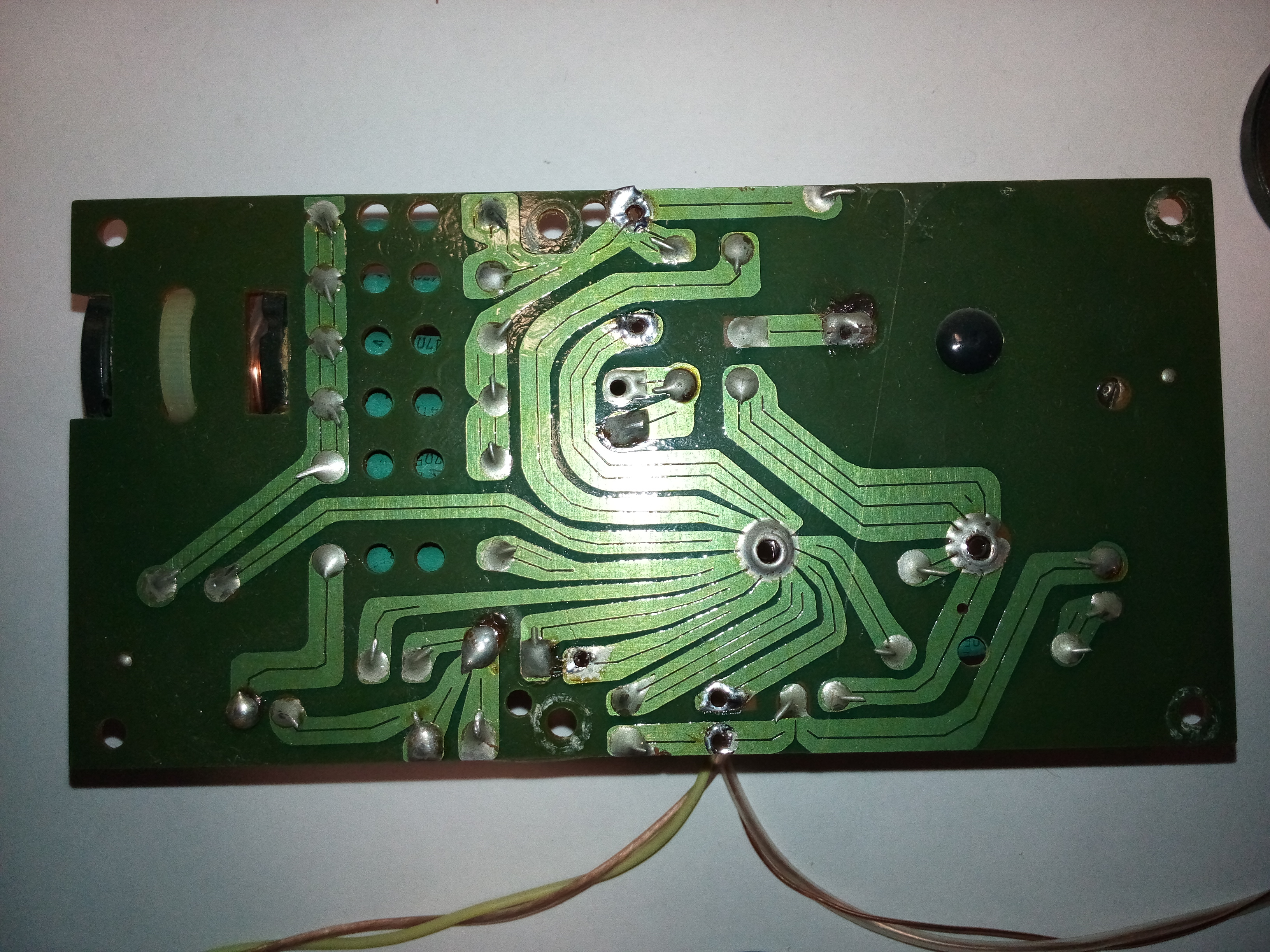

    В этой связи давно собирался проверить годность компонентов в разделительном фильтре. Представляю вашему вниманию разделительный фильтр от Trio LS-800, его схему и измерения параметров конденсаторов фильтра.
    Итак. Фильтр собран на печатной плате за исключением двух катушек индуктивностей. Я так понимаю, что катушки разнесены для уменьшения взаимного влияния магнитных полей. Катушки намотаны на сердечниках, предположительно ферритовых. Измеренные индуктивности катушек совпадают с указанными на них номиналами. Все резисторы точностью 5% и мощностью 2 Вт, к ним претензий нет, номиналы в рамках точности. Конденсаторы электролитические неполярные фирмы ELNA, серия (?) CE-BP, на 100 В.
ID:	319968 Нажмите на изображение для увеличения.
ID:	319967 Нажмите на изображение для увеличения.

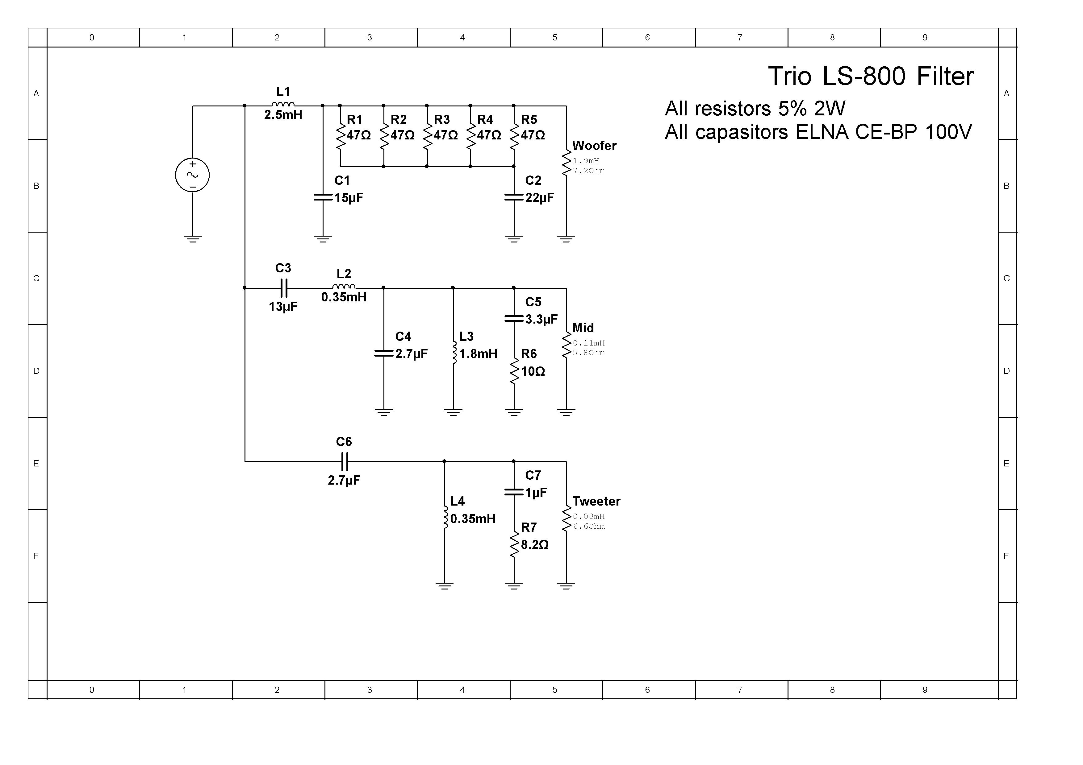

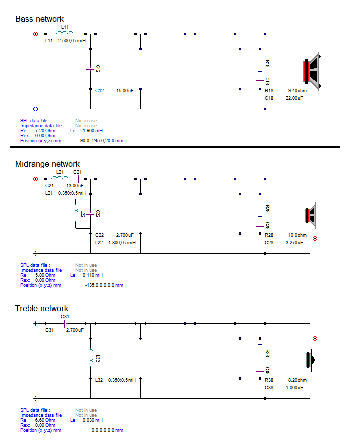

    Схема разделительного фильтра (выполнена в Multisim на скорую руку). На схеме указаны также индуктивности и сопротивления постоянному току динамиков.
Название:	Trio LS-800 Filter.jpg

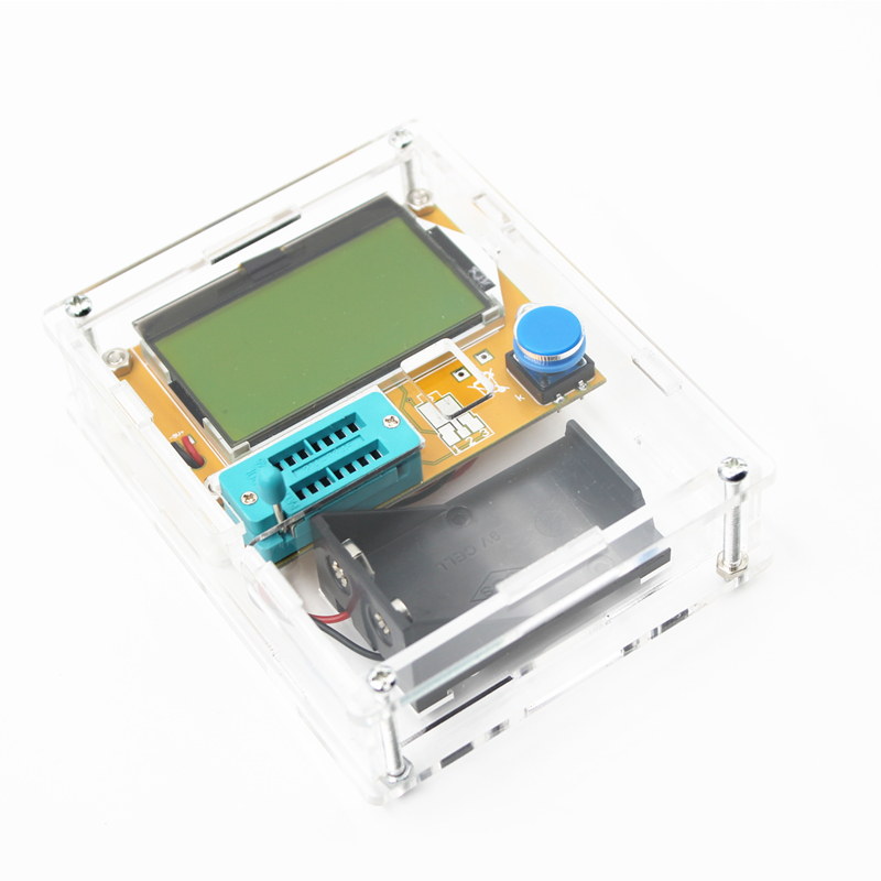

    Больше всего в этой истории меня волновало состояние конденсаторов. Измерения их параметров проводились с помощью мультитестера T4 (куплен у китайцев).
    Другого прибора нет и в ближайшее время не предвидится. Результаты измерений см. в таблице.
    Конденсатор Номинал, мкФ Измерено, мкФ ESR, Ом Vloss, %
    С1 15,0 16,0 0,08 0,6
    C2 22,0 23,8 0,07 0,4
    C3 13,0 14,0 0,10 0,7
    C4 2,7 3,0 0,5 0,7
    C5 3,3 3,6 0,4 0,6
    C6 2,7 3,0 0,52 0,8
    C7 1,0 1,1 1,2 0,5
    Вообще, на данном этапе планируется оставить данную акустику как есть. В последующем планируется уход от пассивных фильтров к цифровым, но это уже совсем другая история.
    Предварительные выводы
    1. Конденсаторы "не при чем", вопросы к головкам.
    Собственно, вопросы.
    1. Можно ли объяснить выбросы на АЧХ резонансными явлениями в головках? СЧ и ВЧ головки плоские.
    2. Какие частоты разделов с указанными на схеме номиналами? По ссылке на японский сайт указано 900 Гц и 6 кГц. Однако по измерениям не похоже, что частота раздела СЧ-ВЧ 6 кГц.
    3. Конденсаторы живые, так? Можно оставлять?
    4. Неполярные электролитические конденсаторы, как же так?
    5. Сердечники катушек индуктивности меня немного смутили. Не ожидал их тут увидеть. Так ли это плохо?
    6. Тонкая разводка (навскидку, сечение проводов 1-1,5 мм2). Так ли это плохо?
    7. Не понятно, данная акустика с современной точки зрения из себя что нибудь представляет?

    В первый пост добавил АЧХ СЧ и ВЧ снятые измерительным микрофоном.

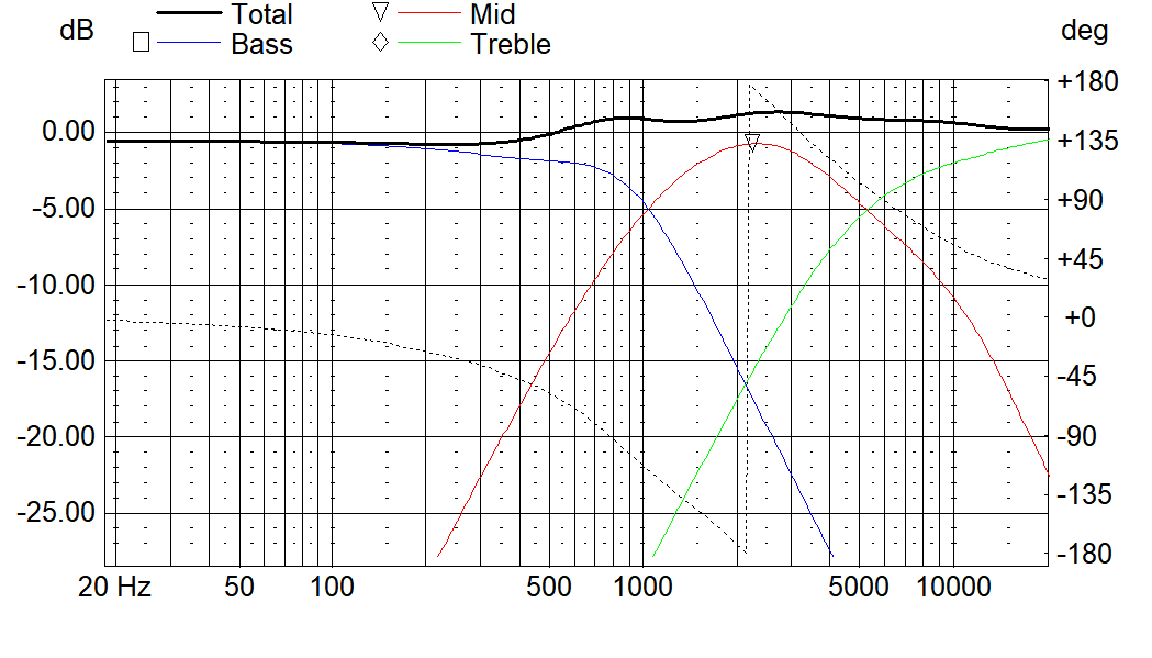

    Забил схему разделительного фильтра в LspCAD. Получилась такая картина:
    У учетом обратной полярности у СЧ головки получаем в первом приближении такую АЧХ и ФЧХ:
    Файл проекта LspCADTrio LS-800.zip

    Измерения этих АС начинал делать с расстояния 1 м. Однако изменение положения микрофона на 1 см влево-вправо меняет сильно графики АЧХ. Я так понимаю там идет сильная интерференция между СЧ и ВЧ головками. Поэтому сделал замеры с 1 см, а там - то, что вы видели на скриншотах.
    определить дребезг поточнее разве что
    Я от такого пика избавился наклеив кусочек лейкопластыря, а поверх еще и еще, пока на микрофоне пик резонанса материала не ушёл совсем, можно резину жидкую, герметик какой накапать изнутри вот так дребезжащего сч-вч
    Значит мы уже можем говорить о том, что это дребезг головок? или не можем?
    Я в первом посте обозначил вопросы. Никто пока толком не ответил. Либо я дал мало исходных данных?
    И я пока в замешательстве. С одной стороны я не хочу Trio переделывать. С другой стороны они мне нравятся внешне и музыку слушать хочется, но без пиков на ВЧ.
    11,120
    По умолчанию Re: Trio LS-800. Изучаем разделительный фильтр и динамики
    tupator,мужик, с 1см микрофон отражает в динамик, а динамик отражает в микрофон и получаются пики.
    отключи динамики и по одному измеряй с 60-ти см. со стойки микрофонной, если нету\нимае, то
    положи колонку на бок на ковёр, тем боком, чтобы пищалкой к ковру
    положи микрофон на ковёр в метре от пищалки и не меняя положения измеряй динамики по очереди
    ну либо перемещай соосно каждому динамику, но вбивать нужно в симулятор с учётом того, как измерял, я уже точно не помню как там оно
    Интересная мысль...
    Так. Все есть, и стойка и микрофон. Знаний не хватает. Сейчас начну потихоньку заниматься.

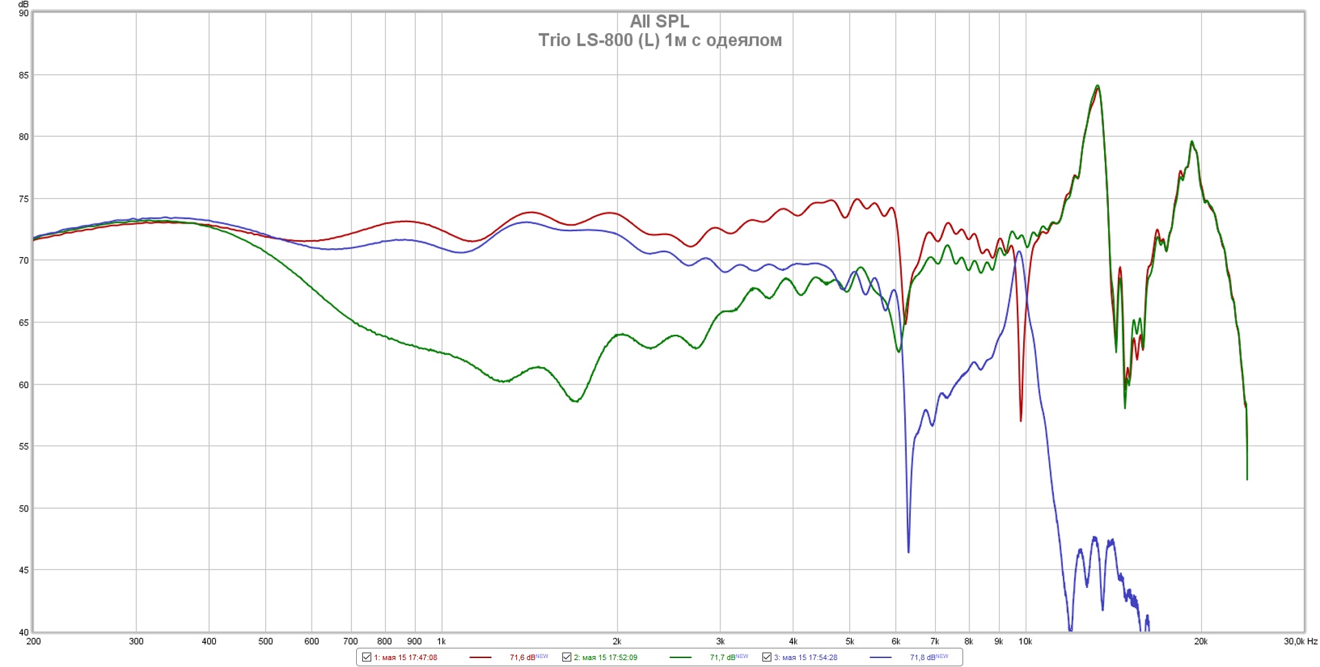

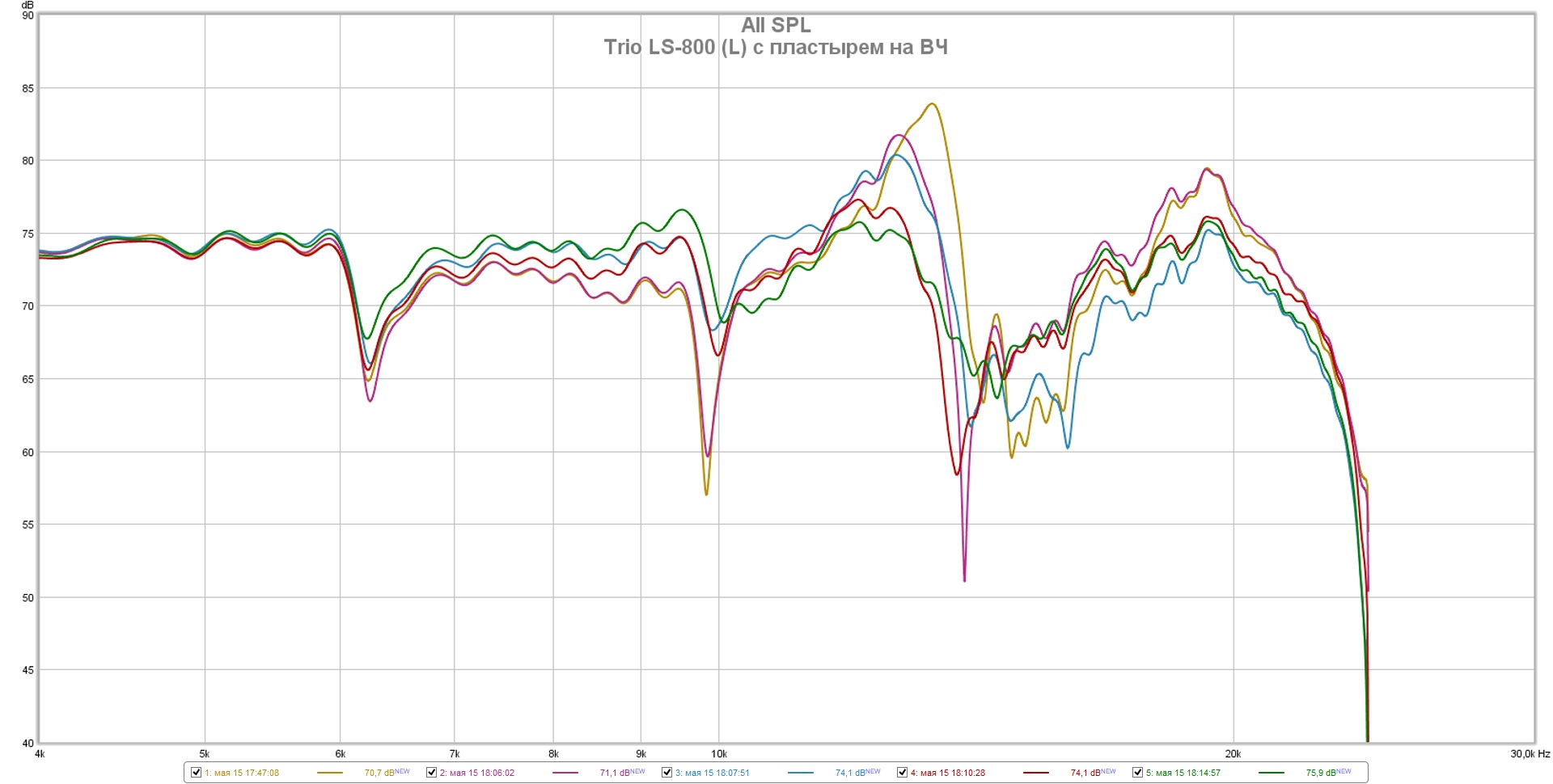

    Итак. Провел серию измерений на неразобранной (левой) АС.
    Все измерения сделаны с расстояния 1 м, окно измерений установлено на 4 мс после первого импульса.
    Первая часть измерений - шерстяным покрывалом, свернутым несколько раз, закрыл сначала СЧ, потом ВЧ головку:
Название:	Trio LS-800 (L) 1м с одеялом.jpg
    Красный график - исходная АЧХ, зеленый - закрыта СЧ головка, синий - закрыта ВЧ головка. Видно зону совместной работы СЧ и ВЧ головок, включенных в противофазе, на частотах 6,2 кГц и 9,8 кГц.
    Вторая часть измерений - наклеиваю кусочки пластыря на ВЧ головку:

    Желтый график - исходная АЧХ, зеленый - 4 кусочка пластыря, между ними - промежуточные измерения.

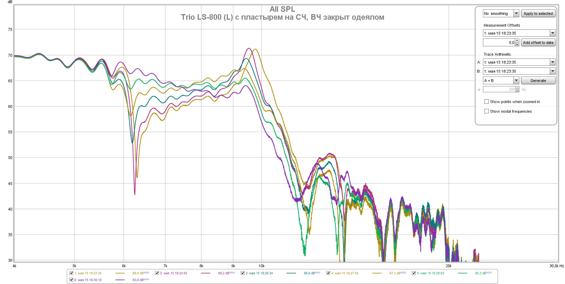

    Третья часть измерений - закрываю ВЧ головку одеялом, наклеиваю пластырь на СЧ головку:
Название:	Trio LS-800 (L) с пластырем н&.jpg
    Желтый (первый) график - исходная АЧХ, фиолетовый - 6 кусочков пластыря, между ними - промежуточные измерения.

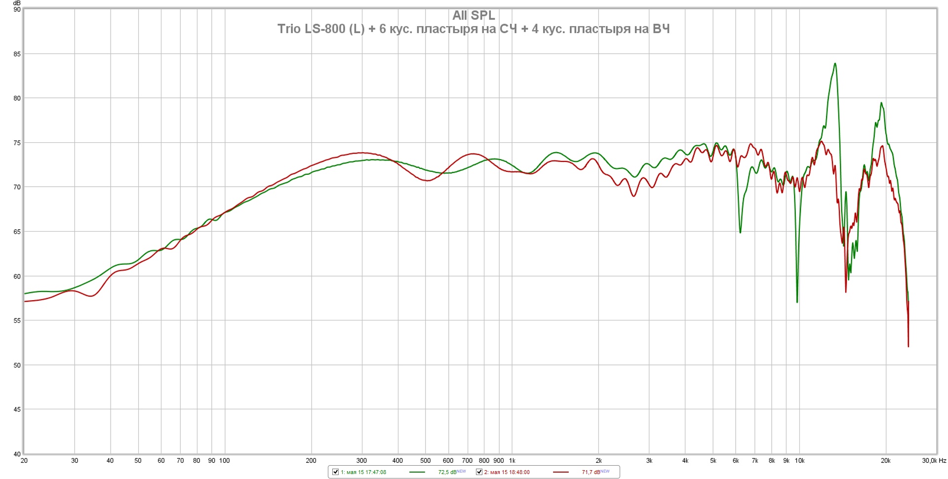

    Четвертая часть измерений - пробую добавить/убрать пластырь на СЧ И ВЧ. Показываю лучший результат:

    Зеленый график - исходная АЧХ, красный - 6 кусочков пластыря на СЧ головке и 4 - на ВЧ.

    Я понимаю, что все хотят видеть полноценные измерения каждой головки, но боюсь, это не скоро произойдет. Поэтому одеяло. Поэтому пластырь.
    Я делаю осторожный вывод, что с разделительными фильтрами у Trio все в порядке. Резонансы прут от СЧ и ВЧ головок. Возможная причина - высыхание/утечка магнитной жидкости из магнитного зазора? Не могло же быть так в исходном варианте 36 лет назад...
    11,120
    Мужик, пластырь - малюсенький, и нужно найти точку на куполе, где он максимально кроет резонанс, а как найдёшь, так сразу еще один поверх, но на 0,5мм меньше, типа пирамидки и не факт, чо по центру.
    А замеряй-ка другой ВЧ, можно из магнитолы или из СССР-колонок, пъезопищалку какую?
    Понял, это потом сделаю. Главное, намечен возможный путь решения проблемы.

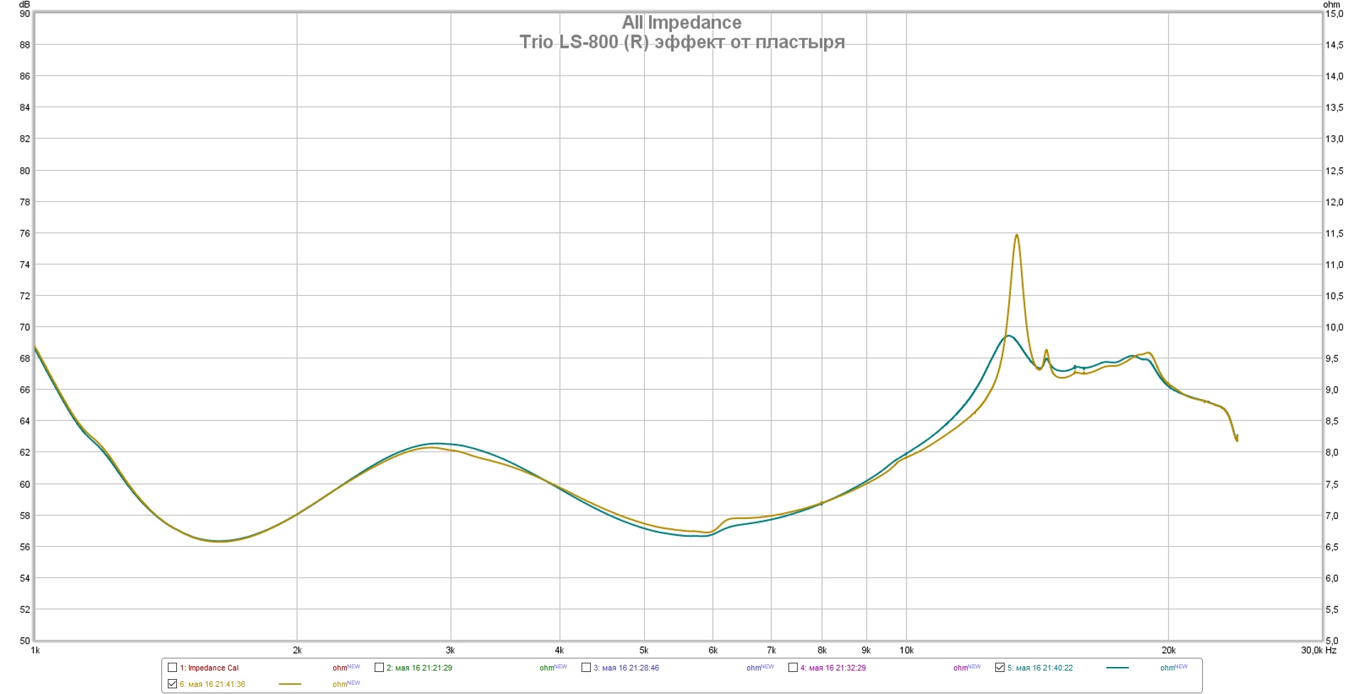

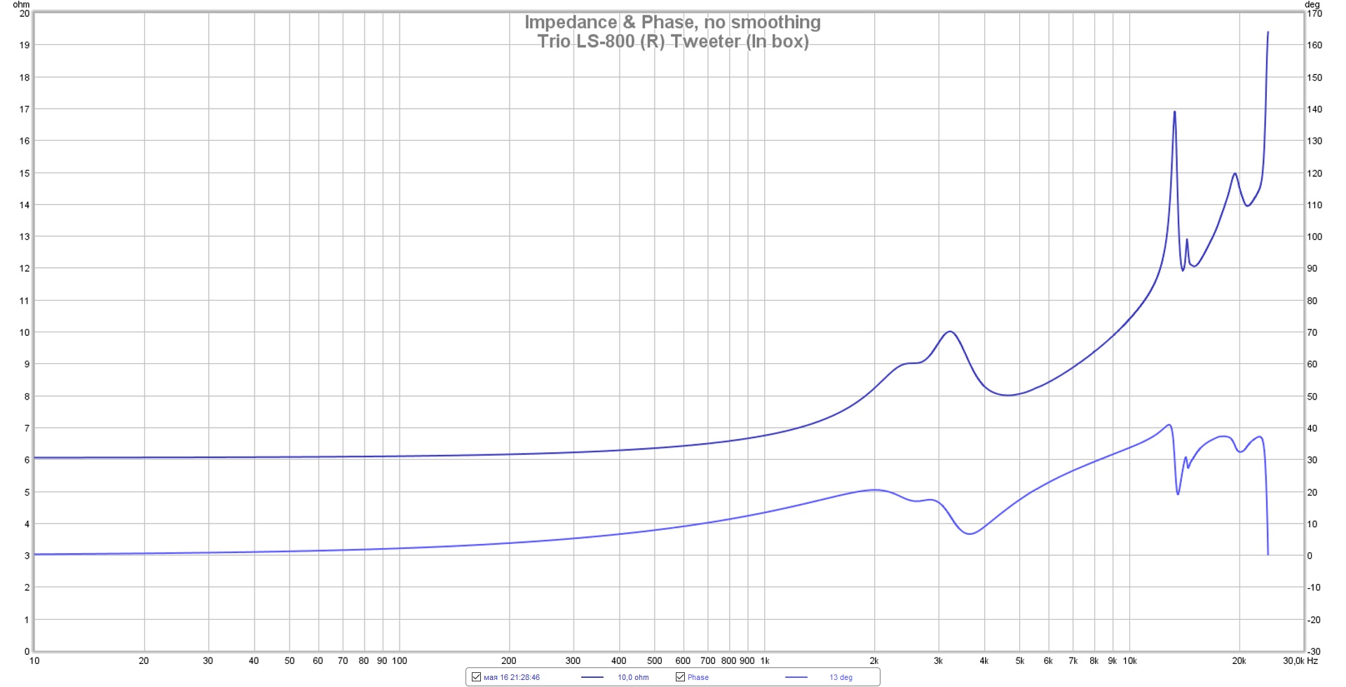

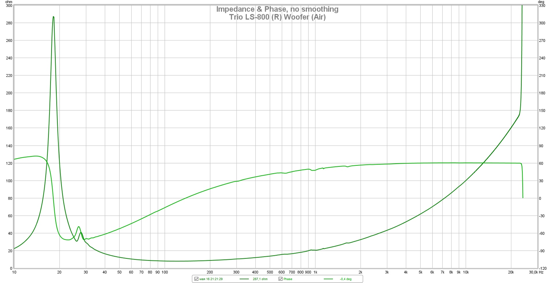

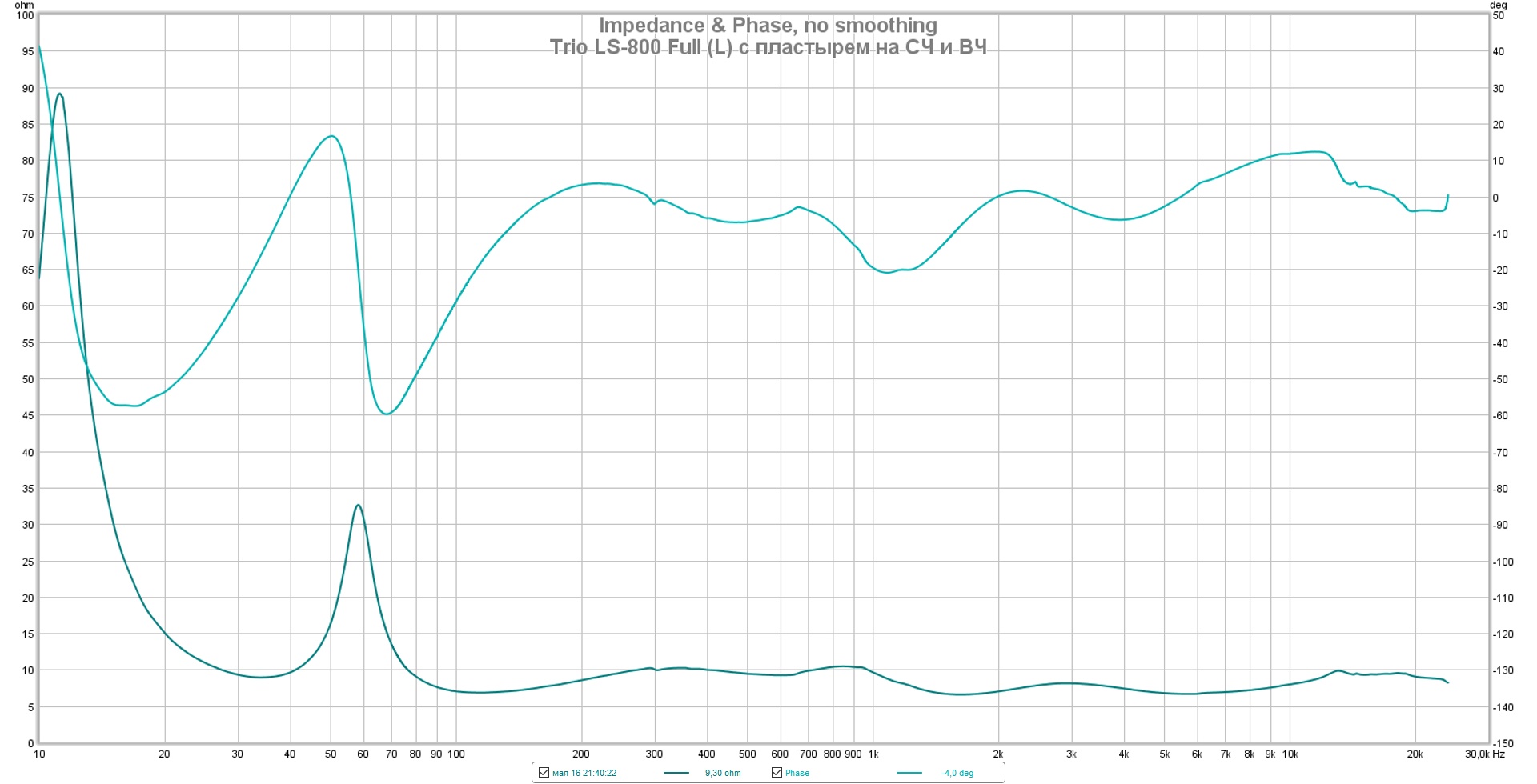

    Представляю измерения импеданса и фазы.
    НЧ головка:
Название:	Trio LS-800 (R) Woofer (Air).jpg
    Частота резонанса головки 18 Гц. Есть небольшой пик на 28 Гц, стоит ли он внимания?

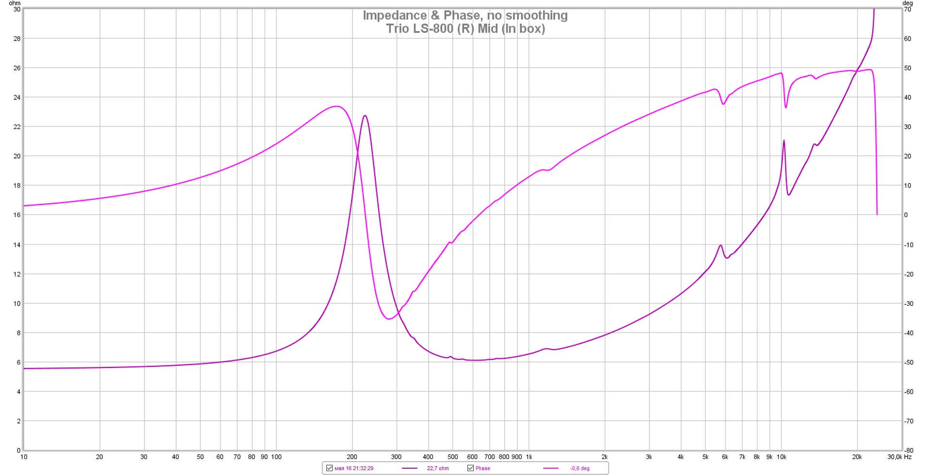

    СЧ головка:
Название:	Trio LS-800 (R) Mid (In box).jpg

    Частота основного резонанса головки 226 Гц. Паразитные резонансы на частотах 5,7 кГц, 10 кГц (сильный), 13,5 кГц.
    ВЧ головка:
Название:	Trio LS-800 (R) Tweeter (In box).jpg
    Частота основного резонанса головки 3,2 кГц (?), неявно выражена как-то. Паразитные резонансы на частотах 13,2 кГц (сильный), 14,4 кГц, 19,4 кГц.

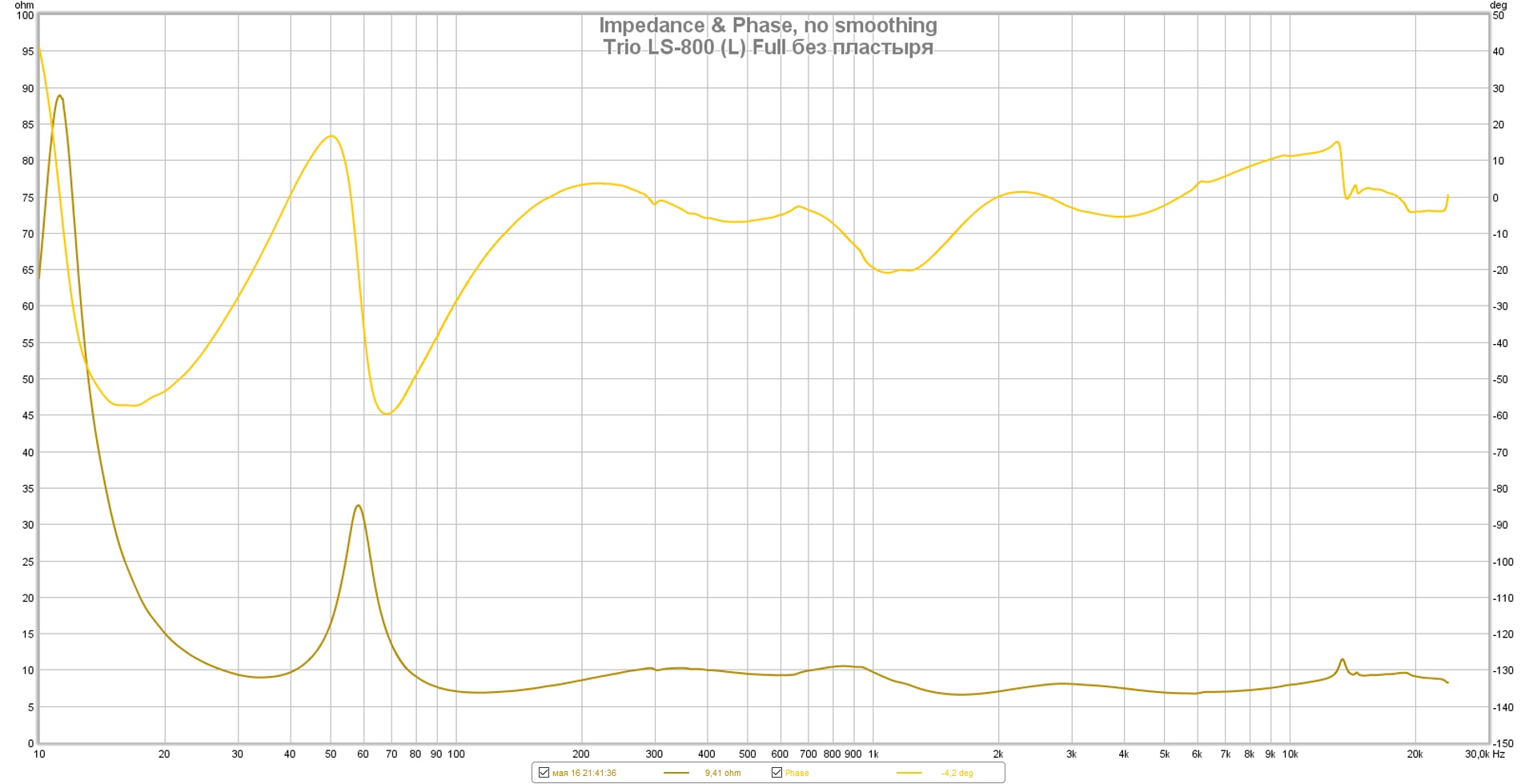

    Ну и на закуску. Импеданс собранной правой АС без пластыря на СЧ и ВЧ головках:
Название:	Trio LS-800 (L) Full без пластыр&#11.jpg
    Как правильно определить частоту настройки фазоинвертора по графику ФЧХ импеданса? Там где переход через ноль?
    Аналогично с пластырем на СЧ и ВЧ головках:
Название:	Trio LS-800 Full (L) с пластырем &#1.jpg
    В сравнении крупнее:
Название:	Trio LS-800 (R) эффект от пла&.jpg
    Такие вот дела. В общем нужно нужно двигаться в сторону механического демпфирования резонансов СЧ и ВЧ (пластырь, силикон...), правильно я понимаю?
