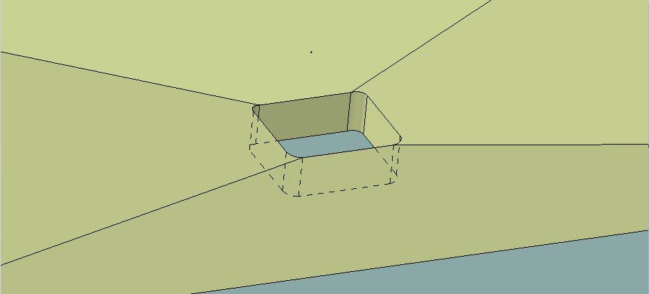

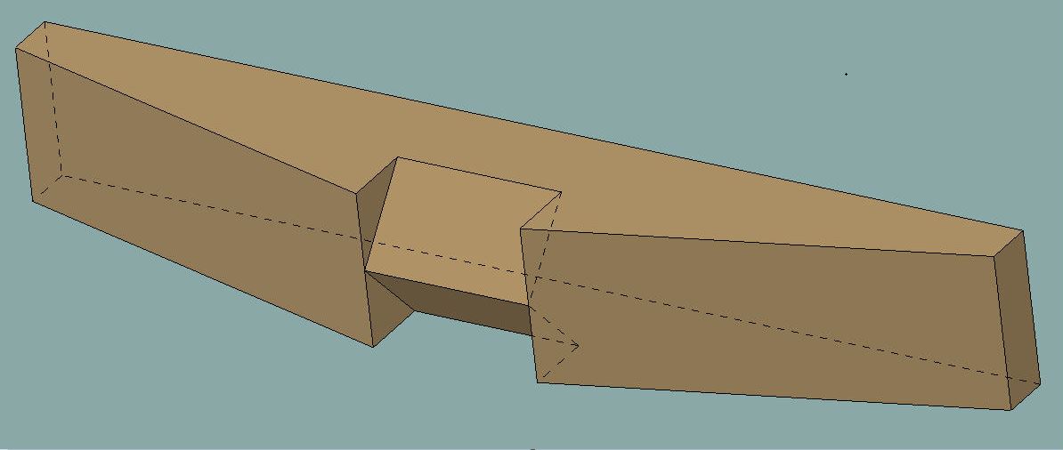

    Ну вот, владельцев 800 модели оказалось даже на форуме самодельщиков уже трое. Тогда у меня просьба уже и к Trio , та же - помочь если не лень, измерить порт и рупор.Вопрос для начала такой, какую форму имеет отверстие порта. Это призма или пирамида?Т.е. стенки параллельно идут или чуть под углом? Нажмите на изображение для увеличения.

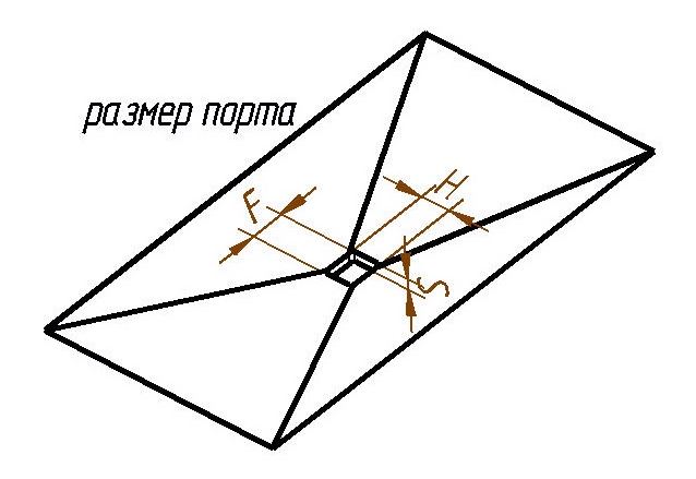

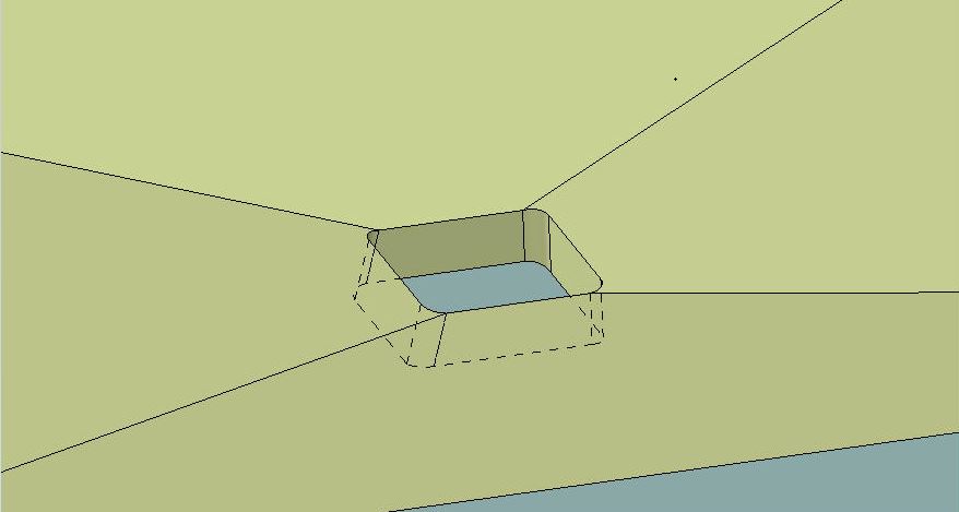

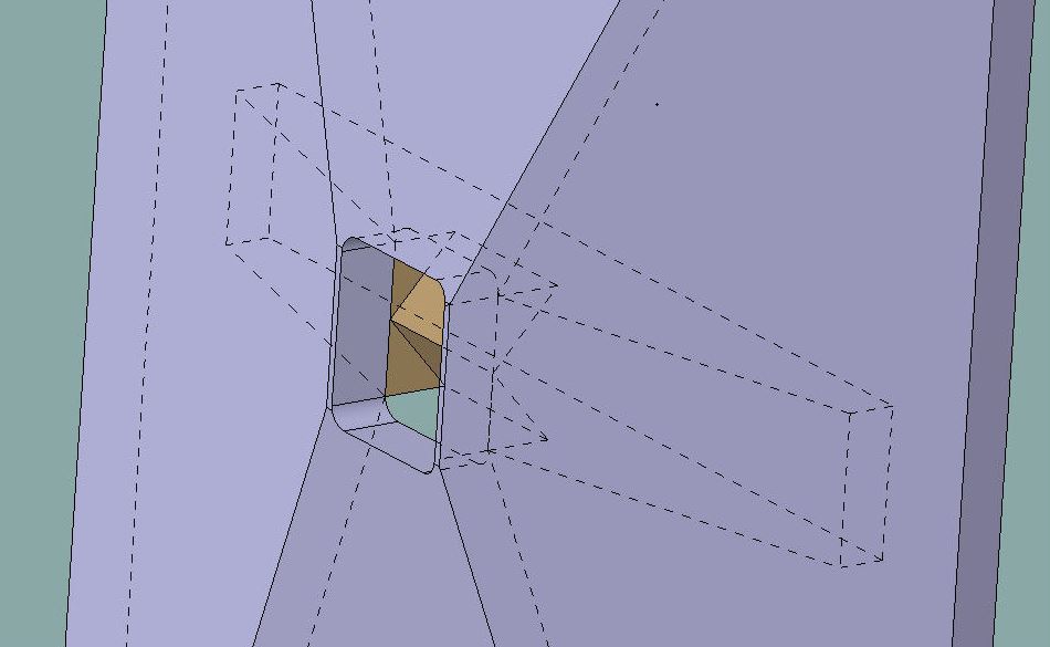

    Следующий вопрос, я правильно создал геометрию рассекателя? Там имеется форма клина, если смотреть изнутри колонки через порт?

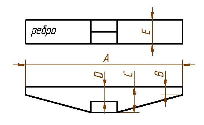

    Дальше чертежи без размера, с буквенными наименованиями размещу. Что бы составить таблицу что ли.

    По умолчанию Re: Trio LS-800. Изучаем разделительный фильтр и динамики
    Мне только реальные размеры нужны, с корпуса. Построю сам.
    Для удобства, каждый размер имеет свою букву. Осталось написать чему равен размер А, В… и тд.
    И еще, у меня есть подозрение, что размер «C» равен размеру «К», это так?

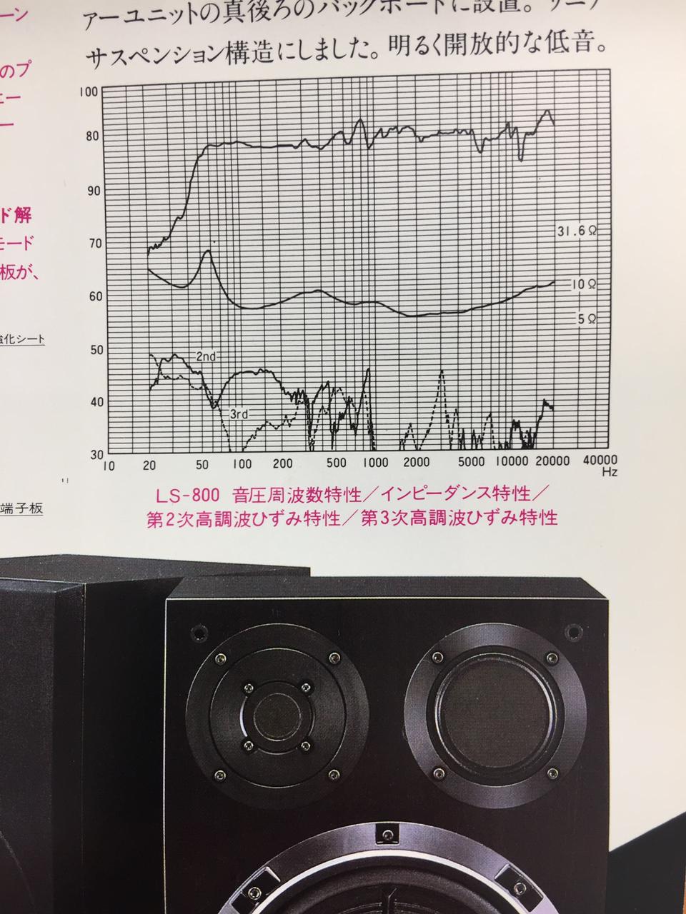

    Здравствуйте Товарищи! Кому была интересна АЧХ заводских, заказал себе флаер, вот что там получаетсяНажмите на изображение для увеличения.

    Главное, что там по горизонтальной оси при таком расположении.
    Акустику с таким расположением СЧ-ВЧ нужно разворачивать, хотя многое зависит и от помещения, конечно же.

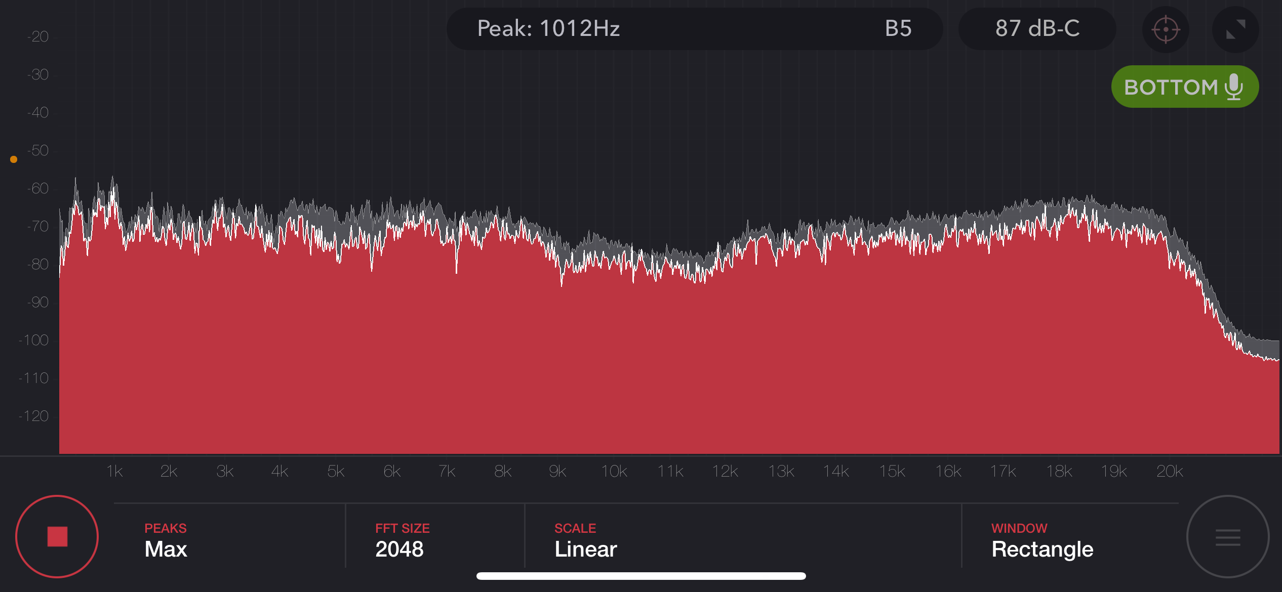

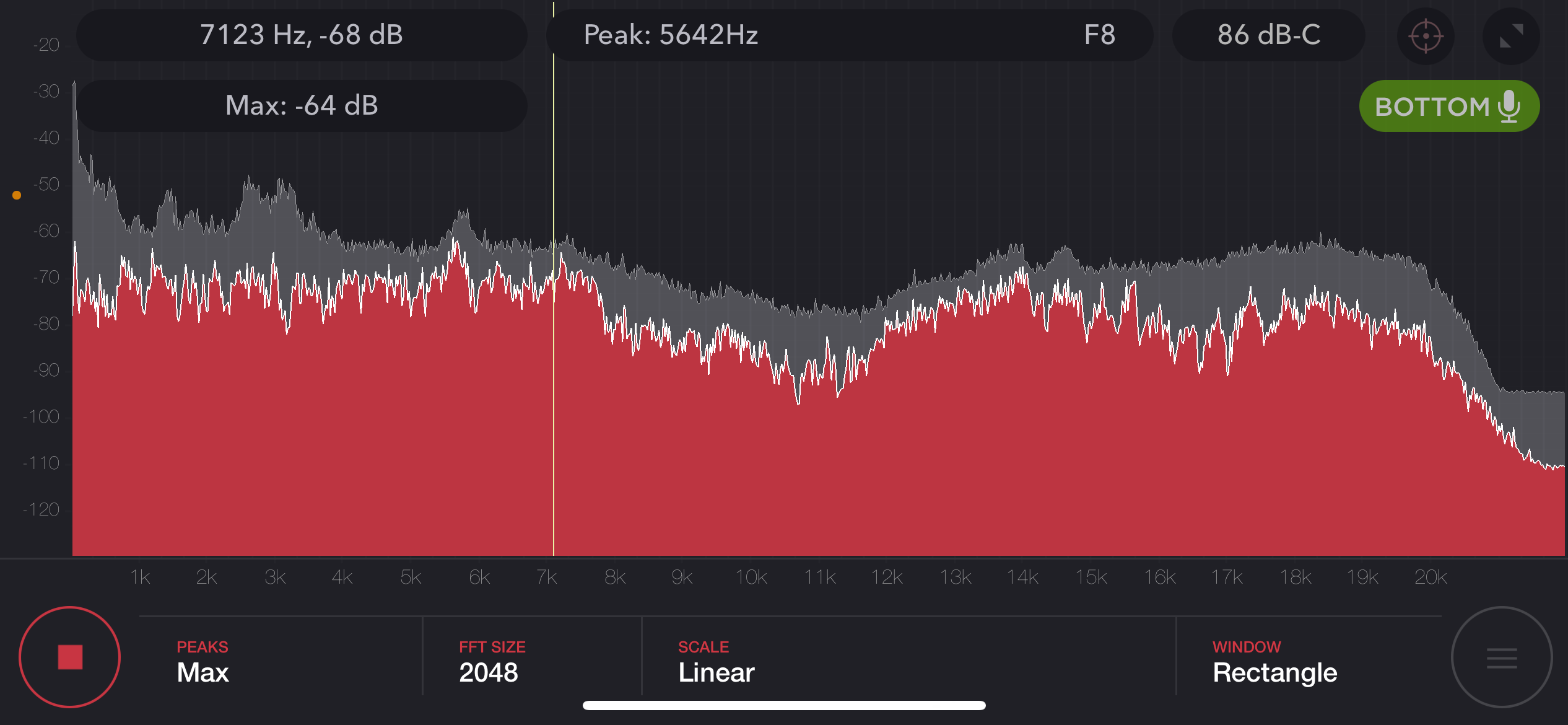

    У меня схожая проблема. Купил акустику с заверением что не бито не крашено, без вмешательств. Внешне действительно в очень хорошем состоянии, не перекрашена и без каких либо следов коррозии. Покупал, конечно, без прослушивания, иначе бы врядли купил.
    Приехало, подключил, звучит безобразно где-то в высших средних перебор, потом явно провал и где-то высоко опять появляется звук. Оборудования для измерения АЧХ у меня нет и никогда не занимался подобными делами. Решил хоть примерно измерить на телефон. Подал на колонку белый шум, на телефоне запускаю программу спектроанализатор. Телефон в метре от твиттера, вижу такую картину.

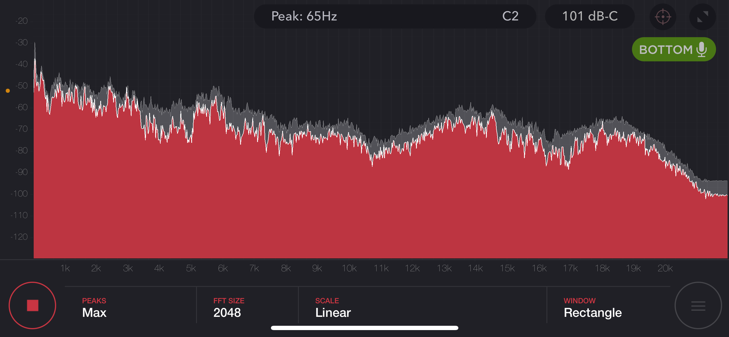

    Понятное дело, что в таком измерении много погрешностей, потому тем же способом проверил полочную акустику звучание которой мне нравится, получилась довольно ровная линия по всему спектру. Думаю, можно заключить, что это не ошибка измерения, а трио действительно выдает такой кривой спектр.

    То есть ощущения подтверждаются измерениями.
    Начал разбирать акустику чтобы проверить фильтры. Оказалось, что с некопанностью, конечно же, обманули. Все внутри, включая магнит НЧ, оклеено какой-то черной липкой мастикой(вроде с завода этого нет?), родной войлок либо частично заменен на что-то типа синдипона, либо он был добавлен дополнительно. Проводка НЧ/СЧ заменена на вроде бы неплохой кабель. Конденсаторы все заменены на новые, причем хорошего качества неэлектролиты.

    Далее проверил проводку и выяснилось, что СЧ головка подключена в прямую фазу, а тут писали, что с завода в противофазе. Подключил в противофазу. Потом уже при проверке второй колонки, выснил что ошибка не случайная, на второй колонке СЧ также включен прямо, но зато во второй ВЧ подключили в противофазу!
    Все собрал, играть стало лучше, графики тоже выровнялись, но все равно есть провал и пик в зоне работы ВЧ динамика. Проблема очень похожа на ту, что у автора темы.
    Это не измерения...
    Это называется выровнялись?

    Это не измерения...
    Больше чем ничего, изменения по ним видны.
    Сч до 8к явно выровнялись.
    Ну и продавай это и не пожалеешь
