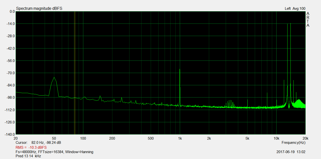

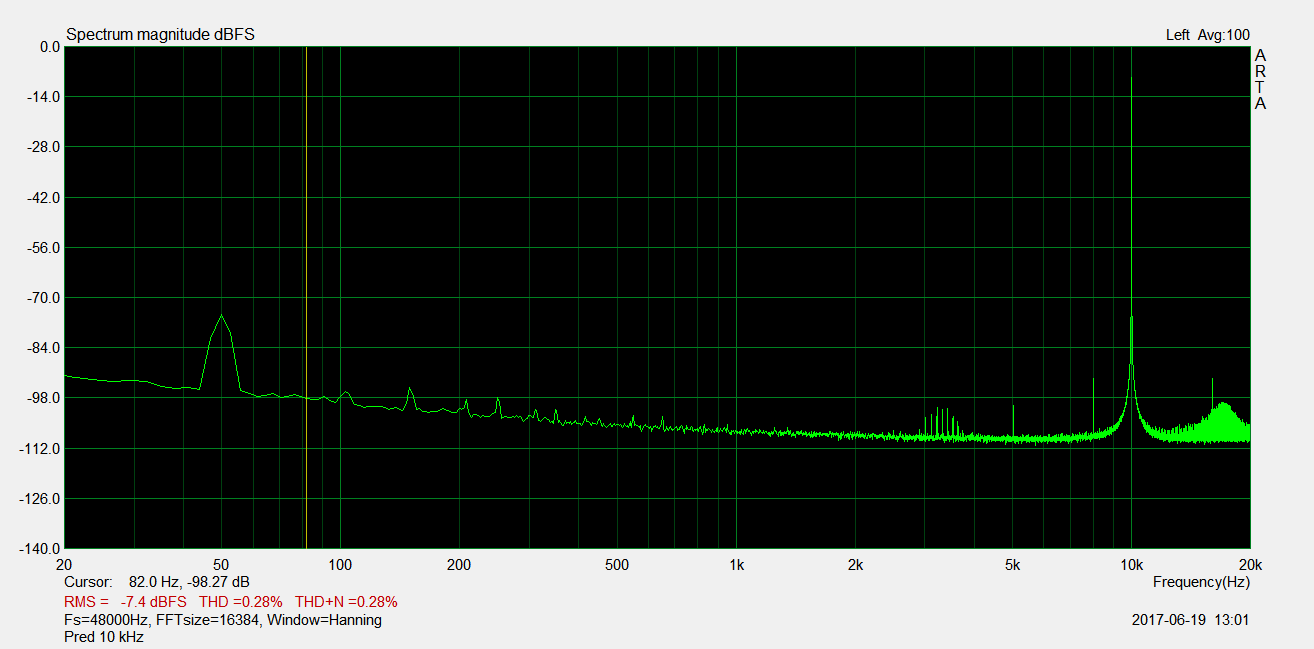

    Мне надо контролировать состояние сетапов и восстанавливать винтаж в таком состоянии:
Название:	Pred 1 kHz.png
ID:	319825 Нажмите на изображение для увеличения.
Название:	Pred 10 kHz.png
ID:	319826 Нажмите на изображение для увеличения.
Название:	Pred 13 14 kHz.png

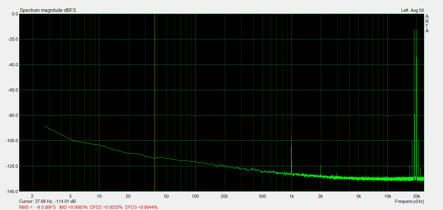

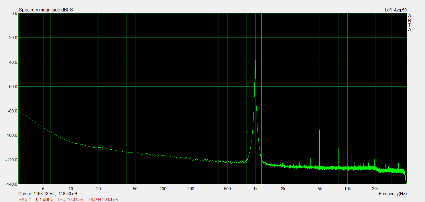

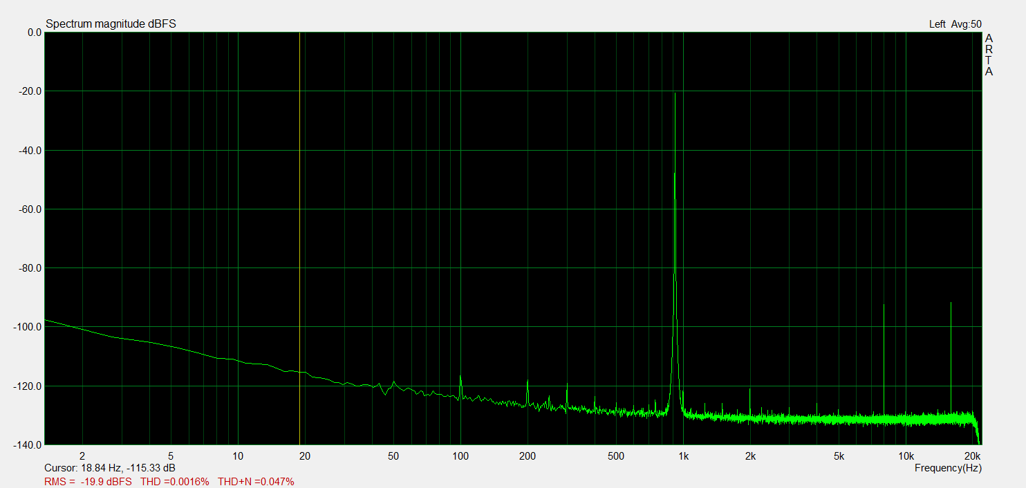

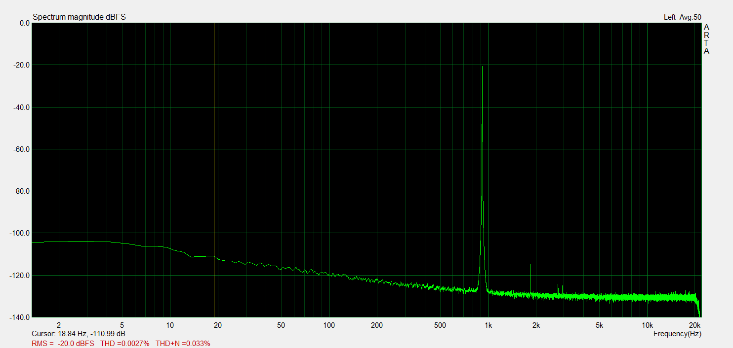

    Кароче,
    Купил новый ноутбук MSI i7 с 3-мя дисками и 5-ю динамиками, звуком Realtek c s/pdif inside.
    Т.к. за два месяца здохли оч. старые 2 шт.
    Loopbak внешний кабель, 1 кГц foobar2000 играет маньячные файлы, ARTA измеряет.
    Тоже, играет выход наушников внешний цап
    Тоже, играет линейный выход цапа
    IMD ARTA
    Пока так перекантуюсь.
    Alex, я первый в очереди за измериловокой 24/192.
    PayPalка пока поломалась.
    36,211
