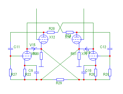

    Цирклотрон на СРПП я уже представлял см https://forum.vegalab.ru/showthread.php?t=61880
    теперь представляю вашему вниманию цирклотрон на повторителях Уайта
    он имеет экстремально низкое выходное сопротивление
    пульсации плавающих источников давятся 100% ООС по типу Шиклаи, собранных на элементах одной проводимости (позитронных ламп еще не изобрели)
    По сравнению с классическим повторителем Уайта http://radioamator.ru/img/Hi_End/lus2/lus10.jpg
    цирклотрон, собранный на его основе (см рис ниже) позволяет установить РАЗНЫЙ ток покоя для верхнего и нижнего этажей, а значит, использовать РАЗНЫЕ по мощности (и габаритам!) лампы (в верхнем этаже - маломощные, т.к. ток через них стабилизируют лампы нижнего этажа) Т.о. верхний этаж работает на раскачку нижнего, а последний - отдает мощность в нагрузку (R29)
    R30 R31 образуют заземленную среднюю точку нагрузки. Входной сигнал подается на сетки верхних ламп, противофазно, симметрично отн земли

    fakel, Схема супер, только какой порядок сопротивления нагрузки R29 - 4; 6; 8; 16; 32; 64; 100; 1 кОм? В первой ссылке указано значение 92 Ома.
    Тут от лампочки зависит, но чтобы не превышать макс ток катода. Можно и на 8 Ом нагрузить, но КПД...
    Само по себе низкое сопротивление не говорит о том, что каскад сможет отдать ток, больше положенного (применительно ко всем схеммам с ООС, не только этой)

    fakel, Может уже пора вместо ламп в нижнем каскаде применить полевики типа КП926А, КП801Б. У них внутреннее сопротивление пониже будет чем у любой радио лампы, да и накал им не нужен. Вот вам и КПД приподняли.
    А если обратная связь с увеличением тока в одном плече будет корректно уменьшать, не до отсечки, ток в другом плече, то вообще красота. КПД взлетит как минимум до класса АВ.
    Легко! Можно и биполяры или IRFы
    А это надо подумать...

    Вообще , чем хороши все эти цирклотроны ( в схемотехническом смысле ) - что там много точек с разными потенциалами , и притом сигнал в них "ходит" и вверх и вниз - так что можно придумывать любые перекрёстные связи , хоть ООС , хоть ПОС - можно ни в чём себе не отказывать Вон даже , Броски в одном варианте поставил два транса - в катоды и в аноды , и выходы соединил в параллель - а почему нет ? С другой стороны - тут можно задать вопрос , а даёт ли это преимущество в параметрах каскада , не является ли это какбы "искусством для искусства" , вроде того ? Вот интересно , ты пробовал собирать такие каскады в "железе" - как они хоть играют ? Такое бывало , и кстати не раз - что на схеме красота , а в звуке оно так себе , не очень ...
    Я собирал как-то на трансе 4-мя одинаковыми обмотками, половину включал в катод, половину - в анод. Схемотехнически - тот же цирклотрон, но с одним источником питания. Разницы не заметил, но с намоткой затр...ся
