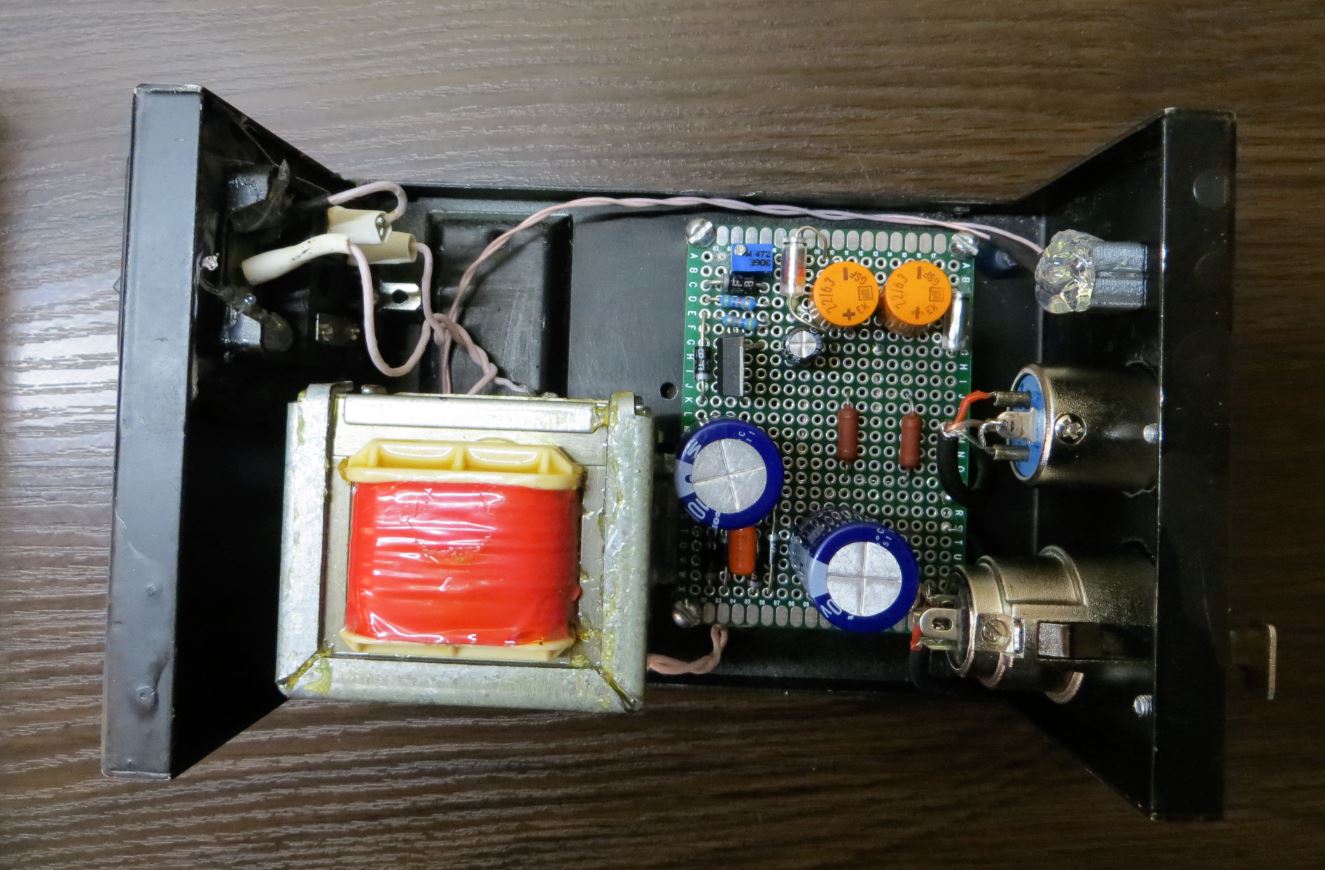

    Вот блок фантомного питания доделал - в корпус пристроил. Для микрофона на конденсаторном капсюле RFT MK102 - по схеме с двумя транзисторами.

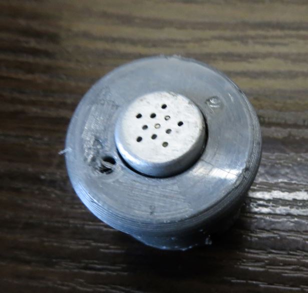

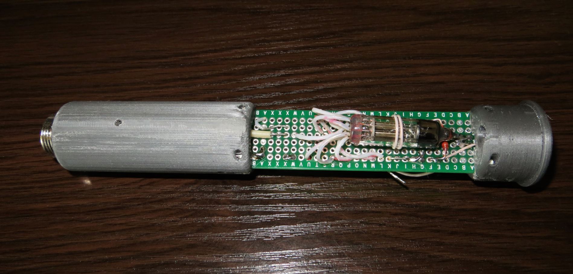

    Завсегдатай Аватар для Lenivo
    20.08.2010
    г. Екатеринбург
    1,085
    По умолчанию Re: Схема предусилителя для динамического микрофона
    Вполне прилично. А мне было бы интересно как это всё звучит.
    Вот ссылка на тестовые записи голоса. Запись фразы "Проверка записи .............."
    https://yadi.sk/d/_cj5awWD3TdV7d

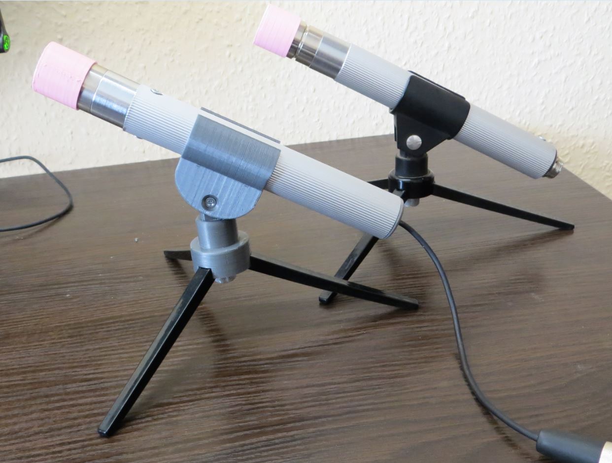

    Сделана и насадка для установки ПОП-фильтра на сам микрофон. Но этот ПОП-фильтр "слегка "глушит голос и смягчает буквы "р". С ним не очень нравится запись.
Название:	Ламповый микро&#10.JPG
ID:	321181   Нажмите на изображение для увеличения.

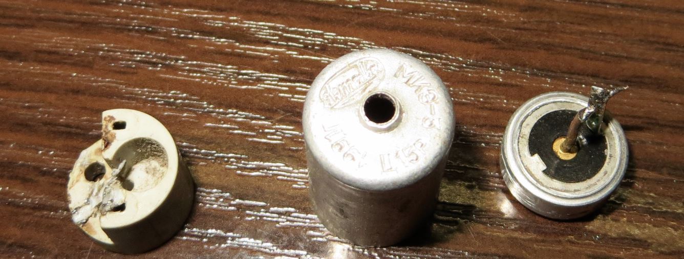

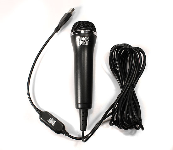

  13. #132
    20.08.2010
    г. Екатеринбург
    1,085

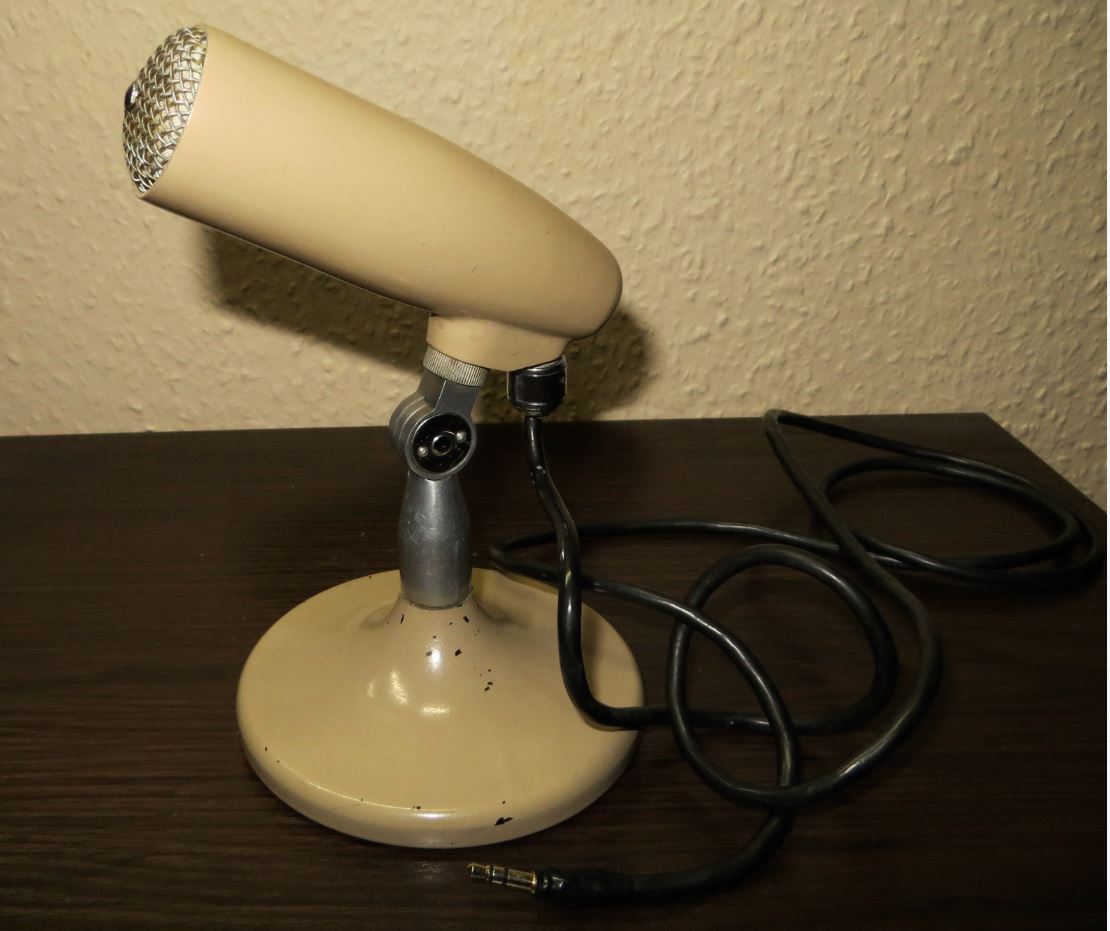

    Ссылка на немецкий е-вау , где продают кучу микрофонных плат. Может, что-нибудь интересное для себя и увидите(например какие комплектующие немцы в микрофонных схемах использовали, когда сами делали, а не в Китае покупали):
    https://www.ebay.com/itm/Vintage-Neu....c100290.m3507
    Спасибо, с удовольствием послушал.Даже при записи на внутреннюю ЗК слышно как меняется звук в зависимости от схем и компонентов. Микрофоны Брюль и МК102 хороши.
    Могу предложить небольшой фрагмент проб 4-х конденсаторов https://cloud.mail.ru/public/ArAv/bATCYSKmY . Запись правда с треском провалилась. Макет без экрана. Думаю некоторое впечатление можно составить (не смотря на мой надтреснутый голосок). Микрофон AKG D5.
    Брендовый пред с D5 и др. сопоставимыми миками звучит так: https://www.youtube.com/watch?v=WrVhmZZSb3A
    Фото бы макета и фото конденсаторов с указанием серии и марки. Мне больше понравилась запись с конденсатором кемет.
    Вы кстати при первом запуске схемы пред усилителя внешней дешёвой карточкой пользуетесь? А то у меня был печальный опыт, когда сжег внешнюю каточку , причём самую лучшую- по шумам 120 дб. А сейчас у меня в наличии карточки - только 100 дб, хотя уже с пяток разных купил.
    Туда же в папку доложил запись МД-45 с однотранзисторным пред усилителем , и запись на микрофон Guitar Hero usb - со встроенной usb карточкой.
    Конденсатор Ничикон MUSE полярный электролит 1000 мкф*16 вольт(2 штуки в параллель ), и тут они сыграли лучше чем биполярный Ничикон MUSE, электролит РОЕ, электролит РОЕ с гладкой фольгой, электролит РОЕ в бакелитовом корпусе, Элна керафайн, Элна Силмик2.

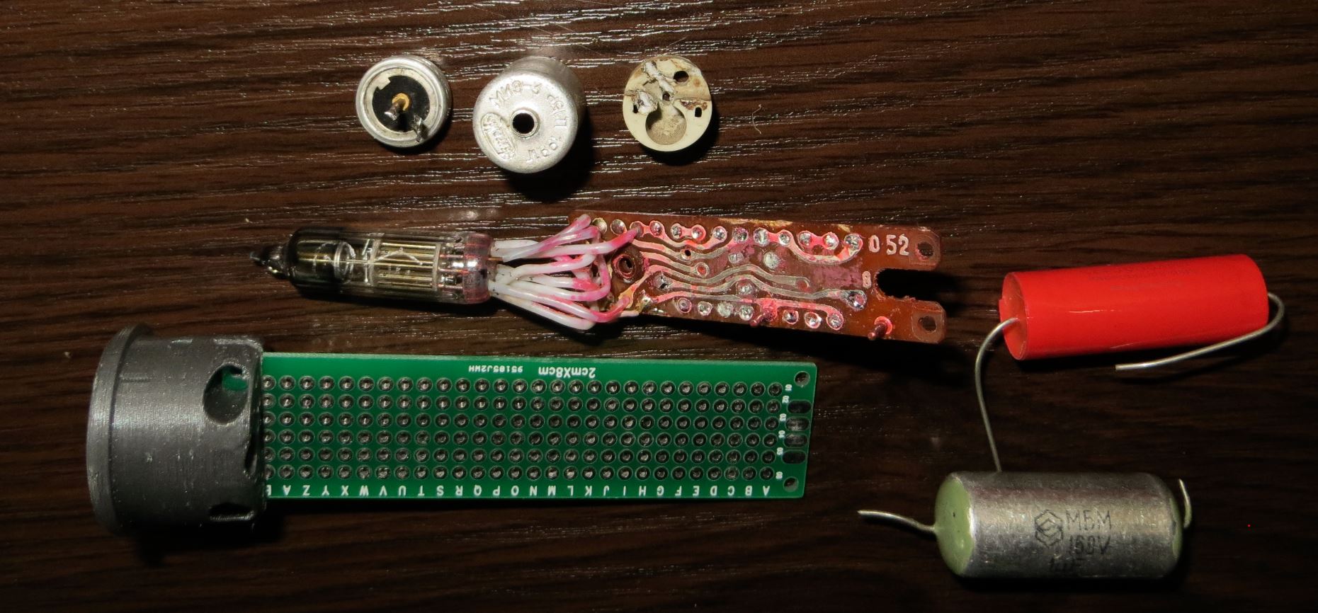

    Фото бы макета
    не жалко, но в нынешнем виде будет неинформативно (резисторы в три этажа, детали перевёрнуты, и пр.). Попозже думаю, дойдут руки, причешу, выложу.
    Мне как-то приглянулась с
    TPSD107K016R-16в-100 мкФ-10% (2010г.) конденсатор (AVX, TPS Series Low ESR, Case D), первая по порядку.
    Остальные кондёры:
    TAJ-D-SMD-35в-15 мкФ-20% (2006г.) конденсатор (Kemet - T491D156M035AT)
    TAJ-D-SMD-16в-150 мкФ-10% (2004г.) конденсатор (Epc), возможно, не оригинал...
    AJ-B-SMD-16в-22 мкФ-10% (2005г.) конденсатор (Vishay), тоже не понятно,
    так в прайсе магазина.
    Мне больше понравился звук танталовых конденсаторов, электролиты пробовал разные Рубиконы, ничиконы, ВС, вишай, панас, елна силмик2, и пр., пр...

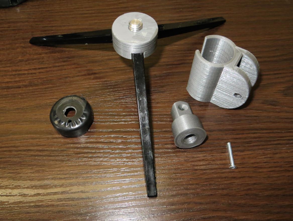

  17. #136
    20.08.2010
    г. Екатеринбург
    1,085

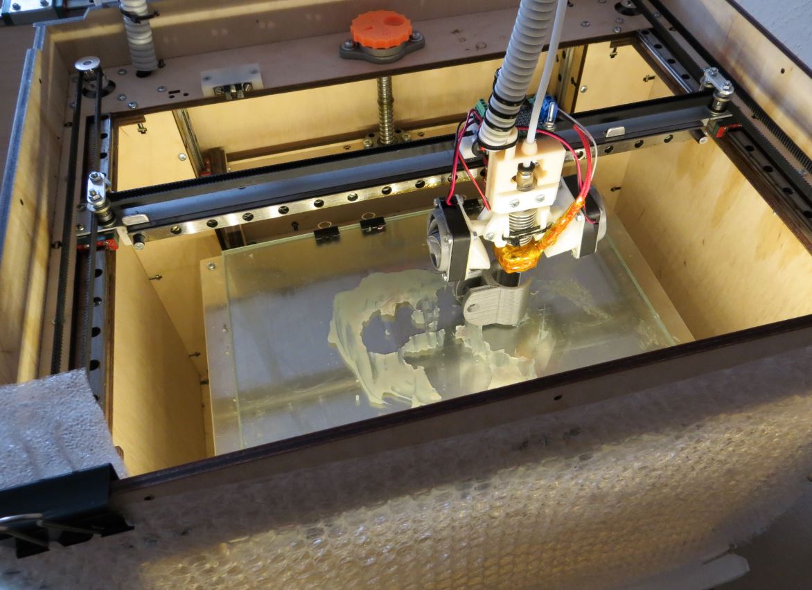

    Хорошо, когда есть 3D-принтер - сломался штатив или размер держателя не подходит - раз и напечатал.

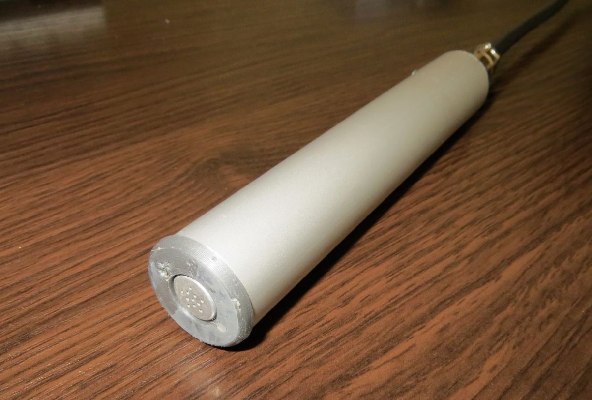

  18. #137
    20.08.2010
    г. Екатеринбург
    1,085

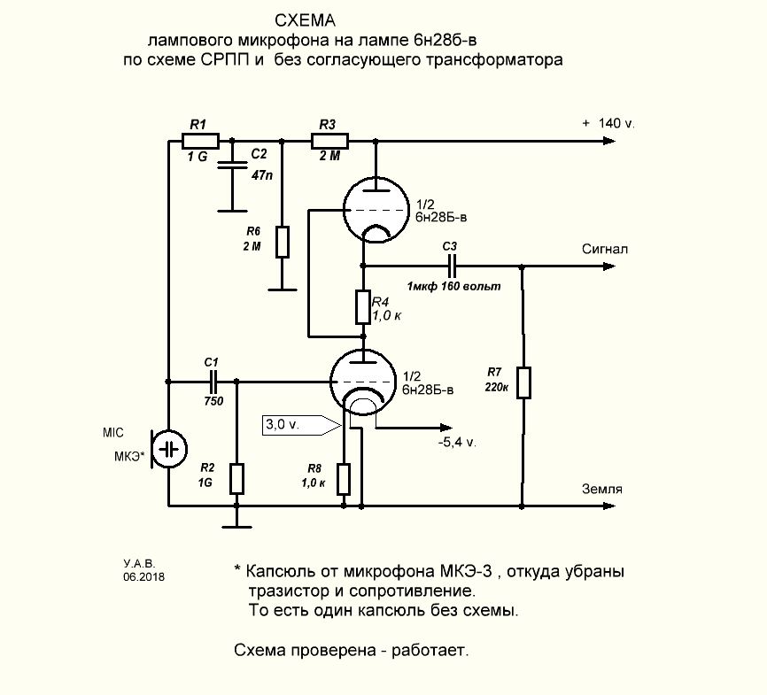

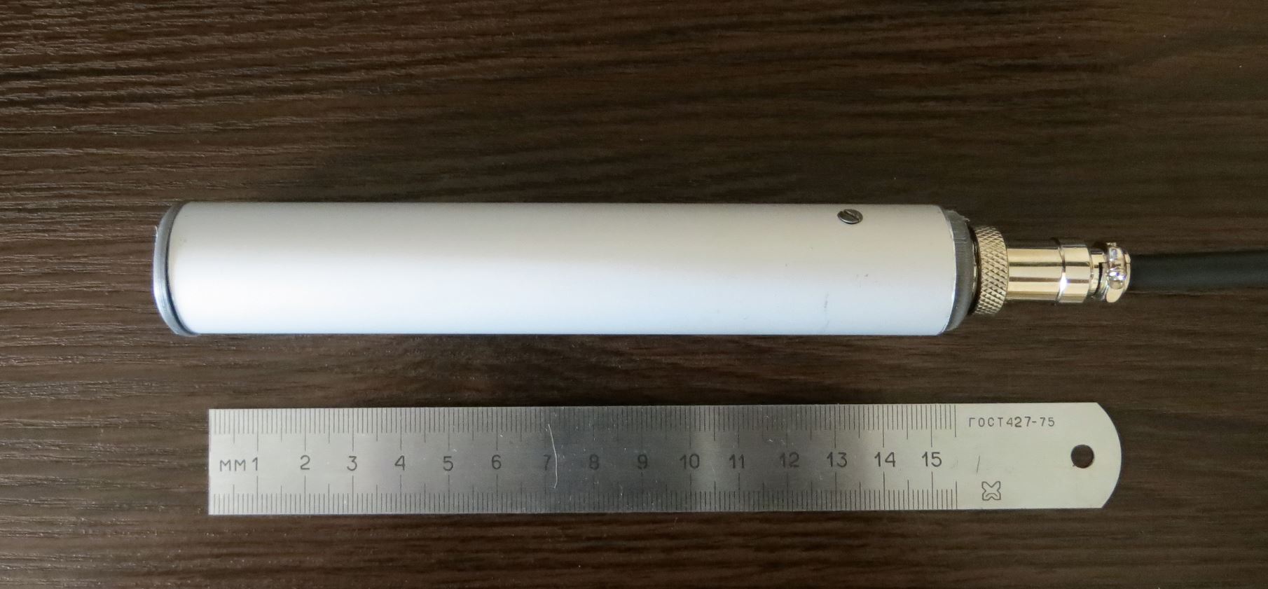

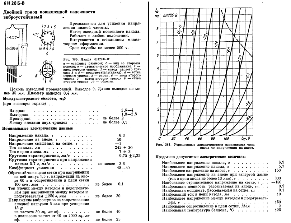

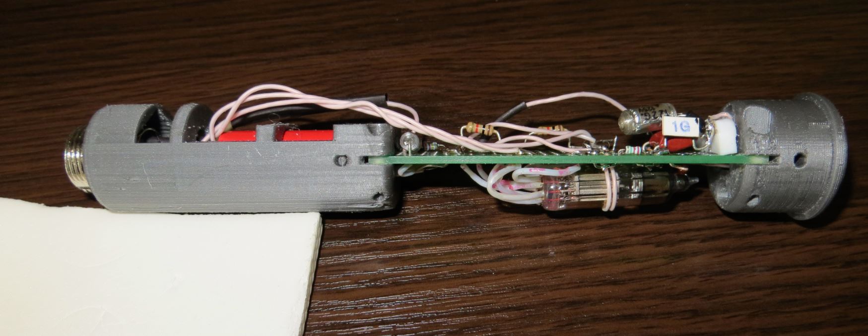

    Вот сваял супер бюджетный ламповый микрофон из широко распространённых деталей. Хотел попробовать лампу 6н28б-в в микрофоне. Получилось только в СРПП реализовать - по без трансформаторной схеме. Усиления хватает для без проблемной записи на встроенную компьютерную звуковую карту. Капсюль взял от МКЭ-3 - отломал транзисторную часть и использовал его в качестве конденсаторного капсюля - так как электрет очень старый 1991 г.в. то использовал напряжение поляризации. С ламповым пред усилителем звук значительно лучше , чем был в изначальном состоянии и лучше , чем с транзисторным предусилителем на фантомном питании 48 вольт.

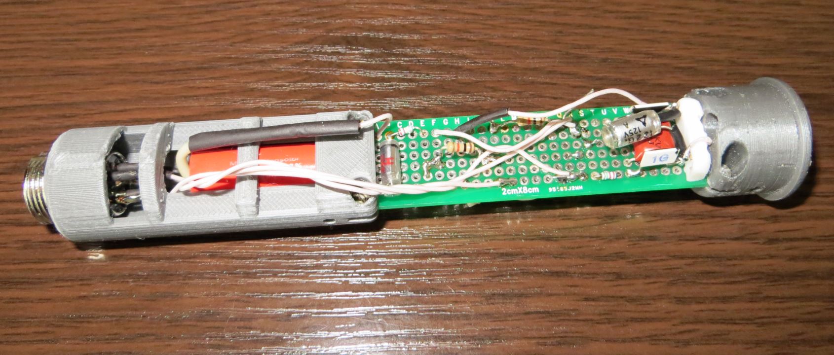

    Единственная сравнительно дефицитная деталь это два резистора на 1 гОм. Но они есть на е-вау.
    Через линейный или микрофонный вход?
  20. #139
    20.08.2010
    г. Екатеринбург
    1,085
    У меня на компе только два разъёма под джеки - выход на наушники и микрофонный вход(который можно использовать как и линейный). Но это, так приведено, для справки - так как стандартно использую внешнюю звуковую карту, чтобы не пожечь материнскую плату компа. Был прецедент - при пайке микрофона, когда спалил звуковую карту - разделительный конденсатор пробило и на вход прошло 48 вольт.
    Но вот по ощущениям эта схема просит капсюля более лучшего качества, например от МКЭ-2, МК275, МКЭ-9 и т.д. Но для "затравки" входа в мир самодельных ламповых микрофонов-этот конструктив самое то. Можно и на других лампах сделать - смотря, что найдётся в доступности. И какие требования к качеству звука - по одной и той же схеме можно спаять и с замечательным качеством звука, а можно получить и плохой звук, например, если попадётся одна какая-нибудь плохая радиодеталь. Ну или капсюль будет совсем убит.
    Так как есть конструктивная возможность Изолировать корпус капсюля от корпуса микрофона и "земли" и если прикрыть его защитной сеткой от возможного контакта с человеком (пальцы, губы), ТО можно упростить схему - убрав разделительный конденсатор перед сеткой лампы и подав напряжение поляризации на корпус капсюля .
    Также можно снизить напряжение анодного питания до 100 вольт и попробовать убрать делитель напряжения поляризации. Можно попробовать ещё более низкое напряжение -лампа позволяет , но надо корректировать катодные сопротивления - для напряжения смещения в пределах 1,5-3,5 вольта для работы микрофона без захода в область слышимых искажений. Можно сделать балансный выход с межкаскадным трансформатором 1:1 (например, использовать входной трансформатор ).
    ---------- Сообщение добавлено 12:02 ---------- Предыдущее сообщение было 08:08 ----------
    Выложил кусочек записи с МКЭ-3 . Микрофон ещё не до конца прогрелся после пайки и звук ещё не устаканился до конца - слегка плавает. Возможно, также ещё тембры слегка поменяются с прогревом. Но первичную оценку уже можно получить. Там последний файл - "МКЭ-3 и 6н28б-8".
Название:	Схема ламповый &#1.JPG
ID:	321553   Нажмите на изображение для увеличения.
    Последний раз редактировалось Lenivo; 09.06.2018 в 07:33.
  21. #140
    13.02.2009
    г. Ижевск
    3,270
    Не совсем понятно какой вариант использовали - линейный или микрофонный.
    Звук хороший, 2 вариант, на мой взгляд интереснее.
    Тоже есть такое ощущение, с Брюлем и Мк102 планируете попробовать?
