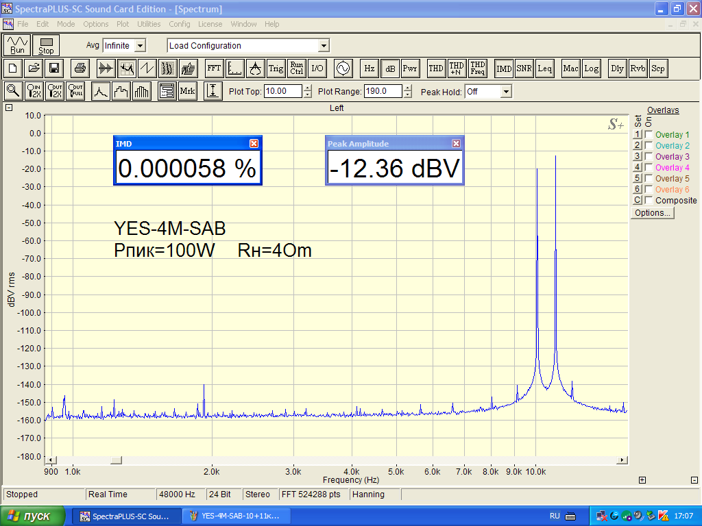

    Как говорилось в наше время - " С Первомайским Приветом ...... ! "
    Предлагаю усовершенствованный вариант усилителя YES-4 , который по отзывам форумчан имеет достойное звучание .
    Базовая схема , подвергшаяся изменениям :
ID:	318809 и её модернизация : Нажмите на изображение для увеличения.
    Основные параметры усилителя YES-4M-SAB соответствуют базовой схеме ( см. тему " YES - 4 " ).
    В качестве макета использована готовая ПП YES-4 , разработанная В.Лепехиным.
    Результаты :

Название:	IMD 10+11кГц.PNG
ID:	318815 меандр и клипп - 20 кГц , 10 V/дел
    Приведённые результаты измерений макета YES-4M-SAB получены на пределе разрешения измерительной установки .
    Как свидетельство этого - неизменность спектров и Кг при подключении и отключении нагрузки .

    Использование режима SAB , т.е. режима А ( экономичного ) , который характеризуется резким снижением всех видов искажений , а особенно КИ ,предпологает отказ от использования чрезмерных полос пропускания и скоростей нарастания выходного сигнала при конструировании УМЗЧ высокой верности .
    В результате прослушивания сложилось стойкое убеждение , что YES-4M-SAB обладает лучшим звуком из всей линейки YES- ов .
