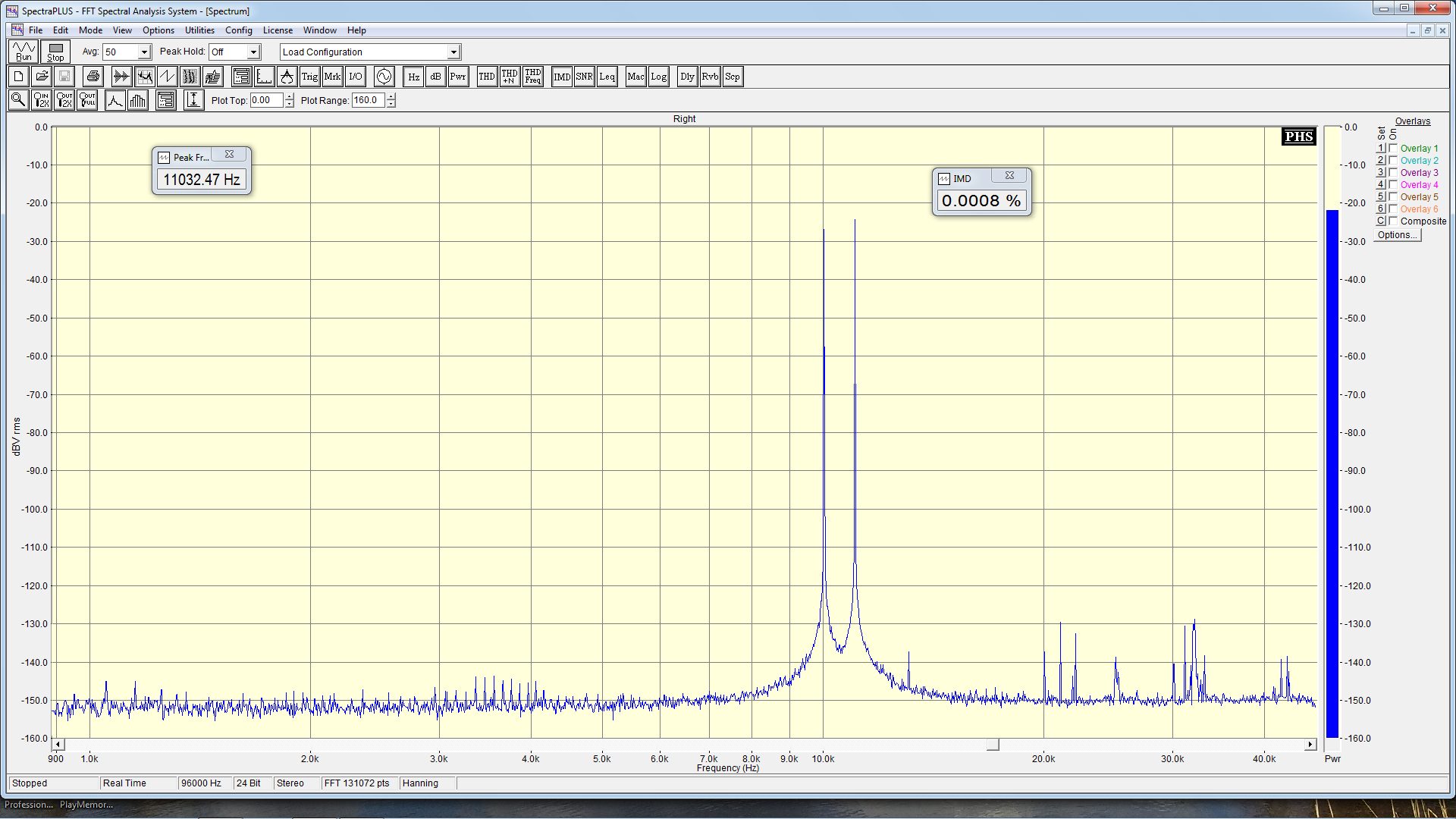

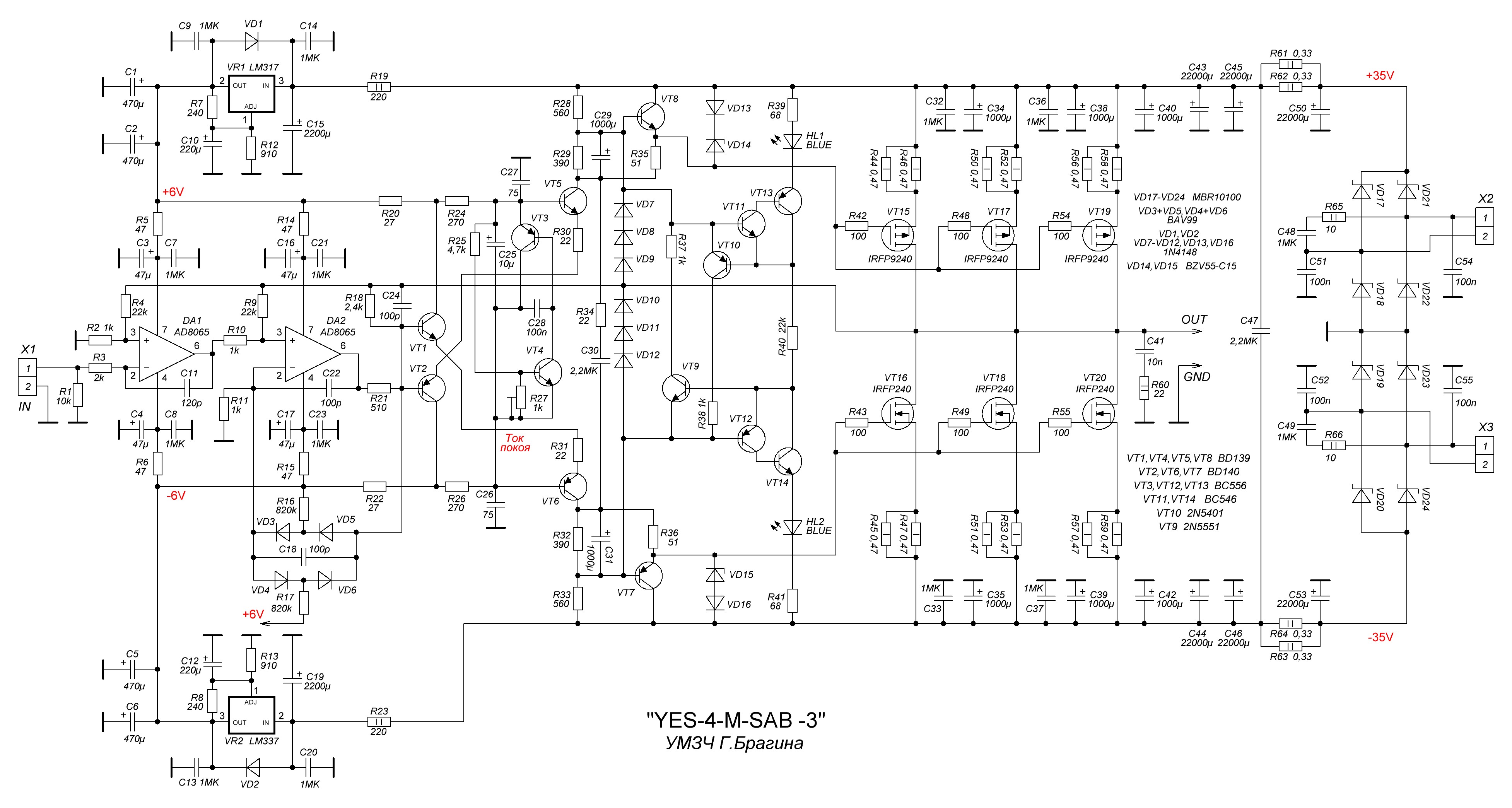

    Предлагаю усовершенствованный вариант усилителя YES-4 , который по отзывам форумчан имеет достойное звучание .
    Базовая схема , подвергшаяся изменениям :
ID:	318809 и её модернизация : Нажмите на изображение для увеличения.
    Основные параметры усилителя YES-4M-SAB соответствуют базовой схеме ( см. тему " YES - 4 " ).
    В качестве макета использована готовая ПП YES-4 , разработанная В.Лепехиным.

Название:	IMD 10+11кГц.PNG
ID:	318815 меандр и клипп - 20 кГц , 10 V/дел
    Приведённые результаты измерений макета YES-4M-SAB получены на пределе разрешения измерительной установки .

    Как и в YES-3M-SAB , здесь использован тот же узел , обеспечивающий режим без отсечки тока выходных Мосфетов - мной скромно именуемый SAB - Super A Bragina .
    С помощью этого режима формируется наиболее "гладкая" амплитудная характеристика ВК , исключающая резкие локальные изломы , типичные для режима АВ и сопровождаемые коммутационными ( переключательными ) искажениями - КИ . Эти искажения способствуют увеличению числа как гармоник высоких порядков , так и комбинационных составляющих , которые не всегда коррелируют с измерениями коэффициента гармоник .
    В узел SAB входят транзисторы Q7-Q12 . В качестве стабилитронов использованы светодиоды Led1 , Led2 синего цвета свечения. В нормально работающем узле SAB с помощью резисторов R39,R40 выставляются падение напряжений на R18,R19 около одного вольта . Регулирующее воздействие на затворы Мосфетов ВК узел SAB оказывает через эмиттерные повторители ( ЭП ) Q5,Q6.
    Узел SAB совместно с "золотой" подстраиваемой цепочкой C9,R11 формируют необходимую параболу ( скругление АХ ) изменения тока транзисторов неактивного плеча ВК вблизи нуля АХ , что гарантирует короткий ( спадающий ) спектр гармоник и отсутствие КИ .

    Существенное внимание было уделено термостабилизации тока покоя ВК . Узел термокомпенсации выполнен на транзисторах Q13,Q14 , последний установлен на общем радиаторе рядом с выходными Мосфетами . Ток покоя устанавливается R34 .
    К особенностям схемы можно отнести использование ПОС для увеличения петлевого усиления в ВК . ПОС возникает на резисторах R35,R36. Необходимая коррекция осуществляется с помощью R9C6 и R10C7.
    Хочется обратить внимание и на эмиттерные повторители Q5,Q6 с установленными в их базовые цепи конденсаторами достаточно большой ёмкости ( тоже ПОС ) . Эти ЭП являются динамической нагрузкой с большим эквивалентным сопротивлением ( более 50кОм ) для транзисторов УН Q3,Q4 . В тоже время эти ЭП обладают в этом включении и малым ( около 30 Ом ) выходным сопротивлением .
    В итоге ЭП существенно увеличивают петлевое ВК с сохранением хорошей фазовой характеристики и согласования , а так же кардинально улучшают ( PSRR ) изоляцию сигнальных цепей от помех с шин питания ВК . Кроме того , в спектре усиливаемого сигнала ЭП присутствует практически одна вторая гармоника . Все эти замечательные особенности ЭП хорошо видны в динамическом частотном анализе :
    Кстати , каскады этих ЭП вполне применимы и в других YES-ах .
    Диоды D5-D10 являются элементами антинасыщения выходных Мосфетов .
    Диоды D1-D4 обеспечивают сброс усиления ОУ композита в режиме клиппа .
    Эти две группы диодов существенно повышают эксплуатационную надёжность усилителя .
    Использование режима SAB , т.е. режима А ( экономичного ) , который характеризуется резким снижением всех видов искажений , а особенно КИ ,предпологает отказ от использования чрезмерных полос пропускания и скоростей нарастания выходного сигнала при конструировании УМЗЧ высокой верности .
    В результате прослушивания сложилось стойкое убеждение , что YES-4M-SAB обладает лучшим звуком из всей линейки YES- ов .

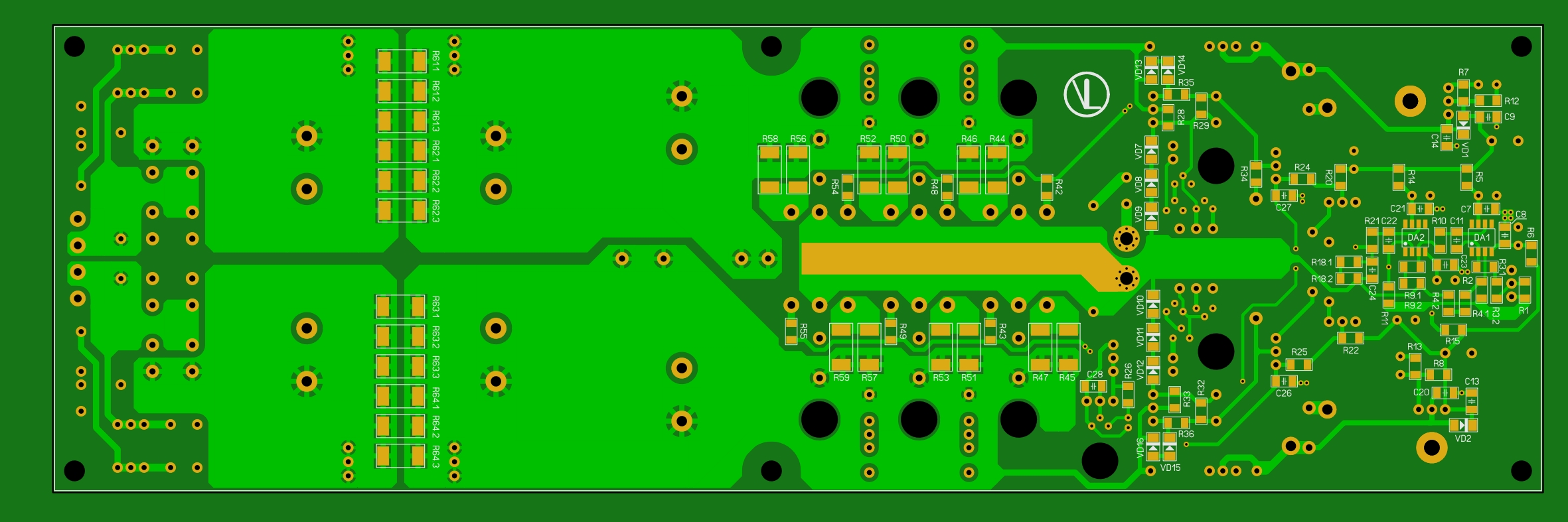

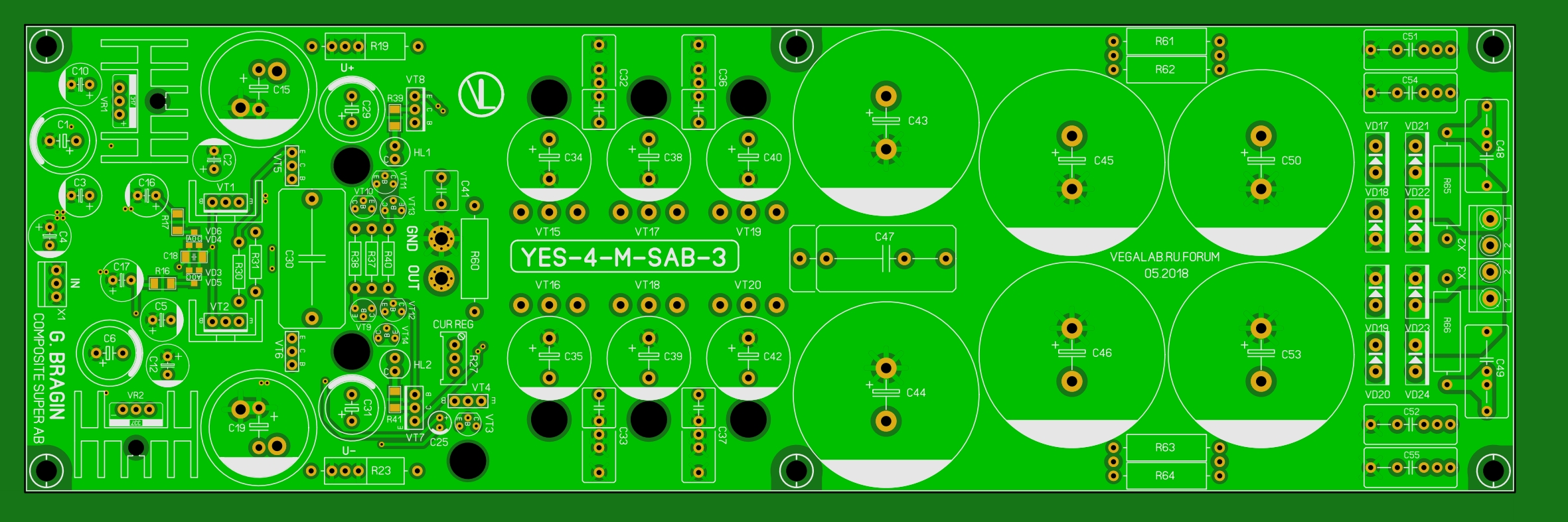

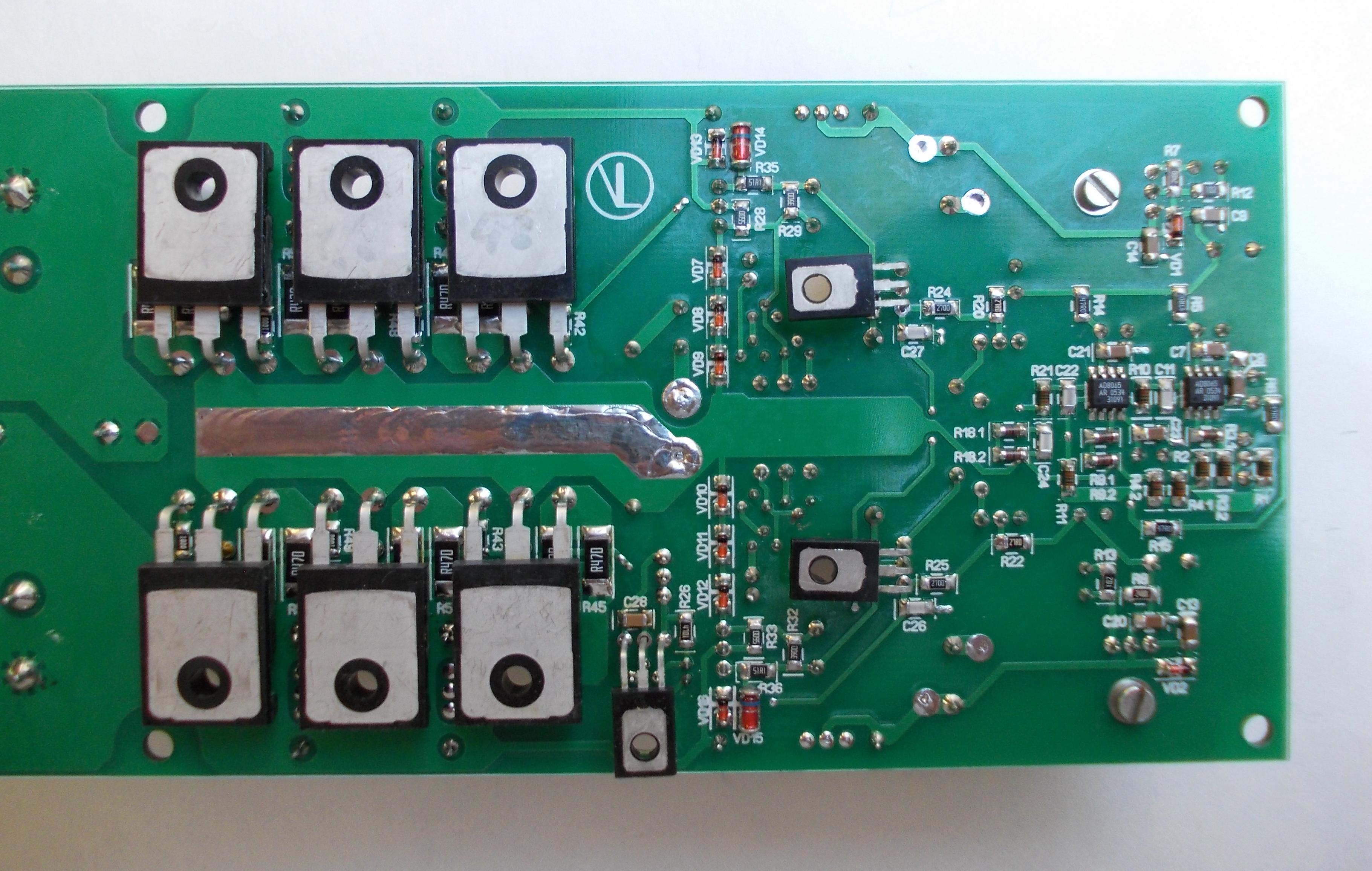

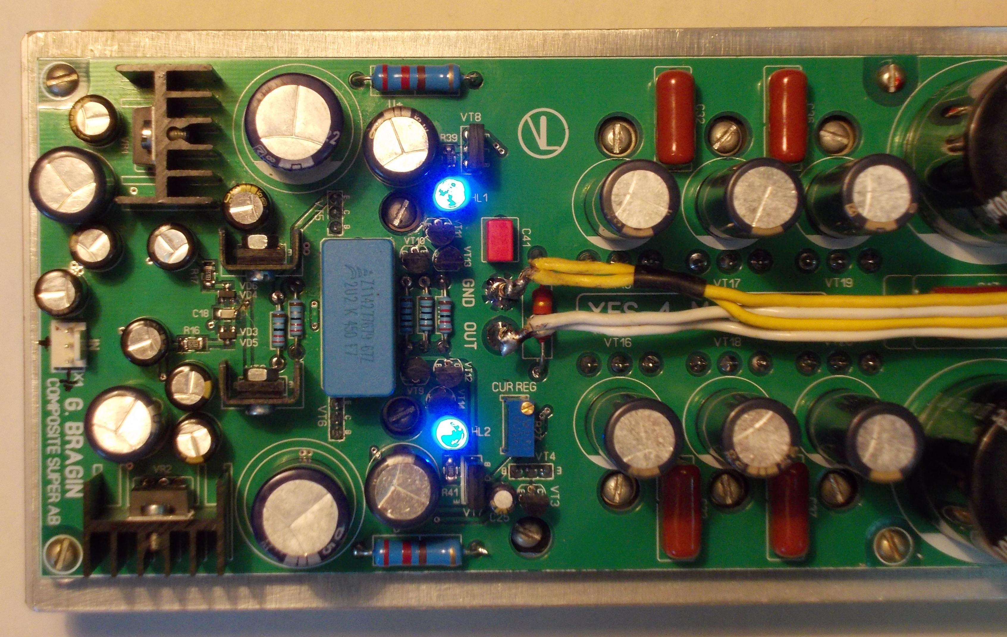

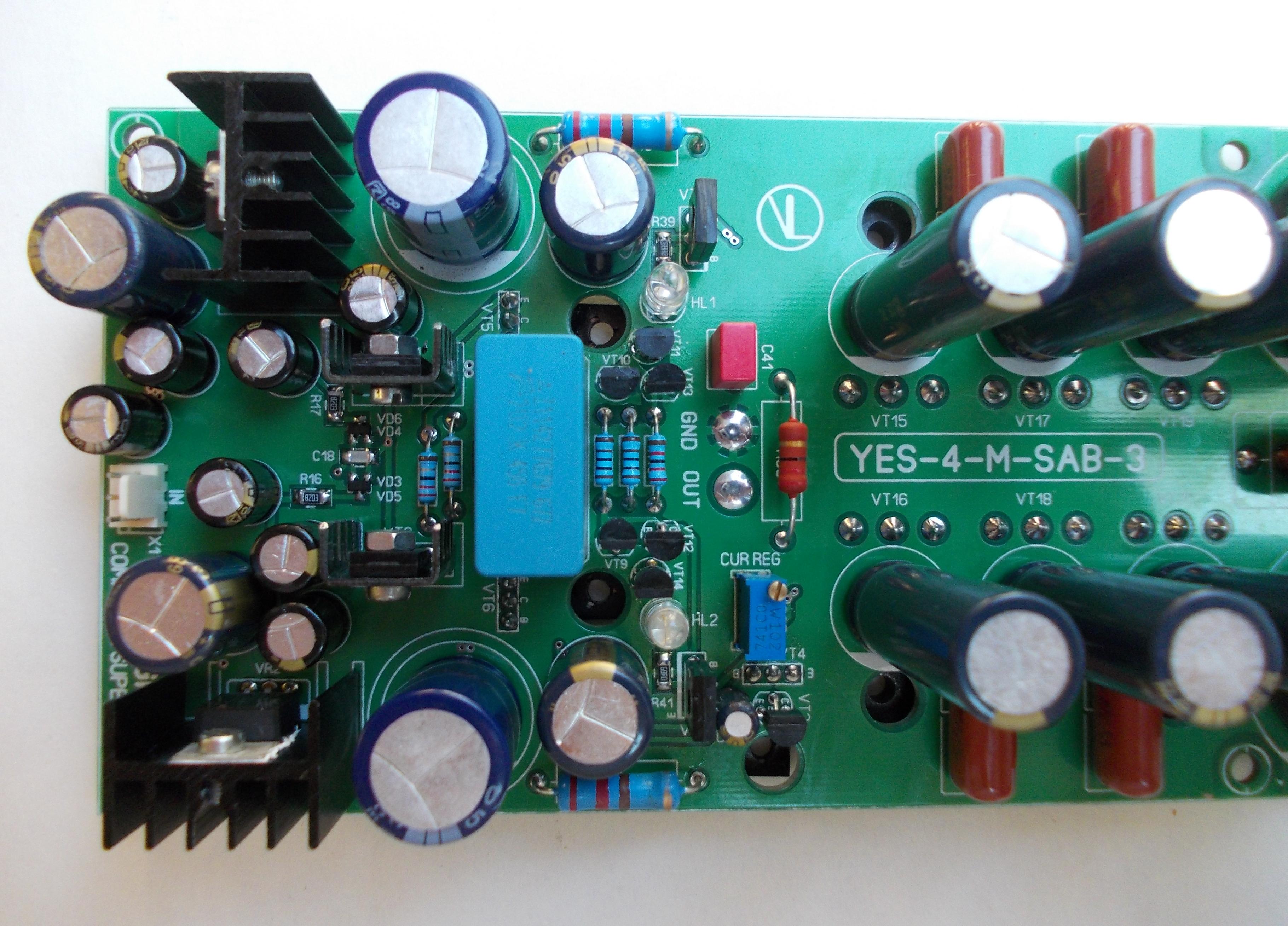

    Финальный вариант схемы и ПП исполненные В.Лепехиным :
ID:	320188 Нажмите на изображение для увеличения.
ID:	321850 Нажмите на изображение для увеличения.
    разметка : https://forum.vegalab.ru/attachment.php?attachmentid=320111&d=1526484690
Название:	YES-4-M-SAB-3 разметка.JPG

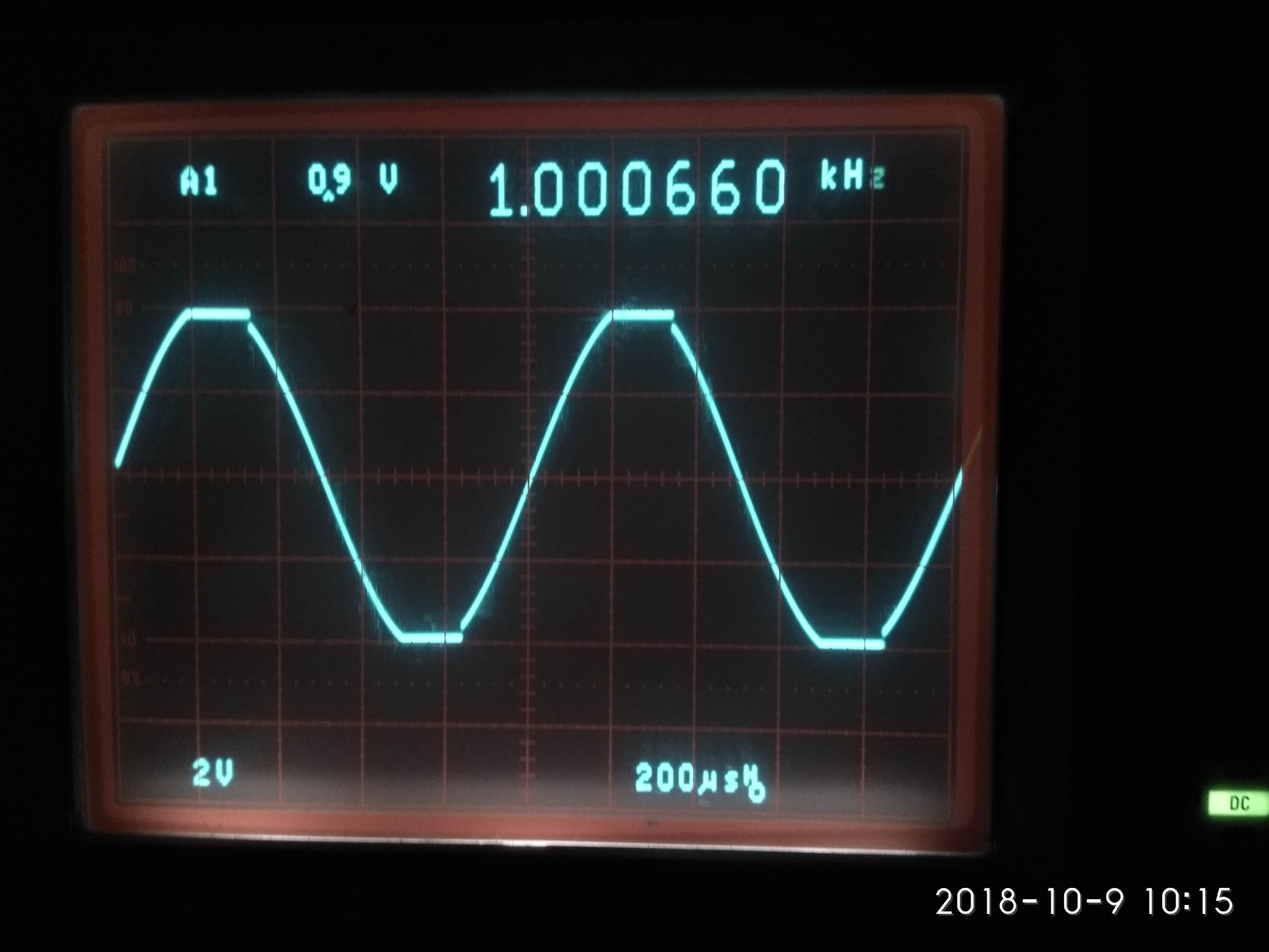

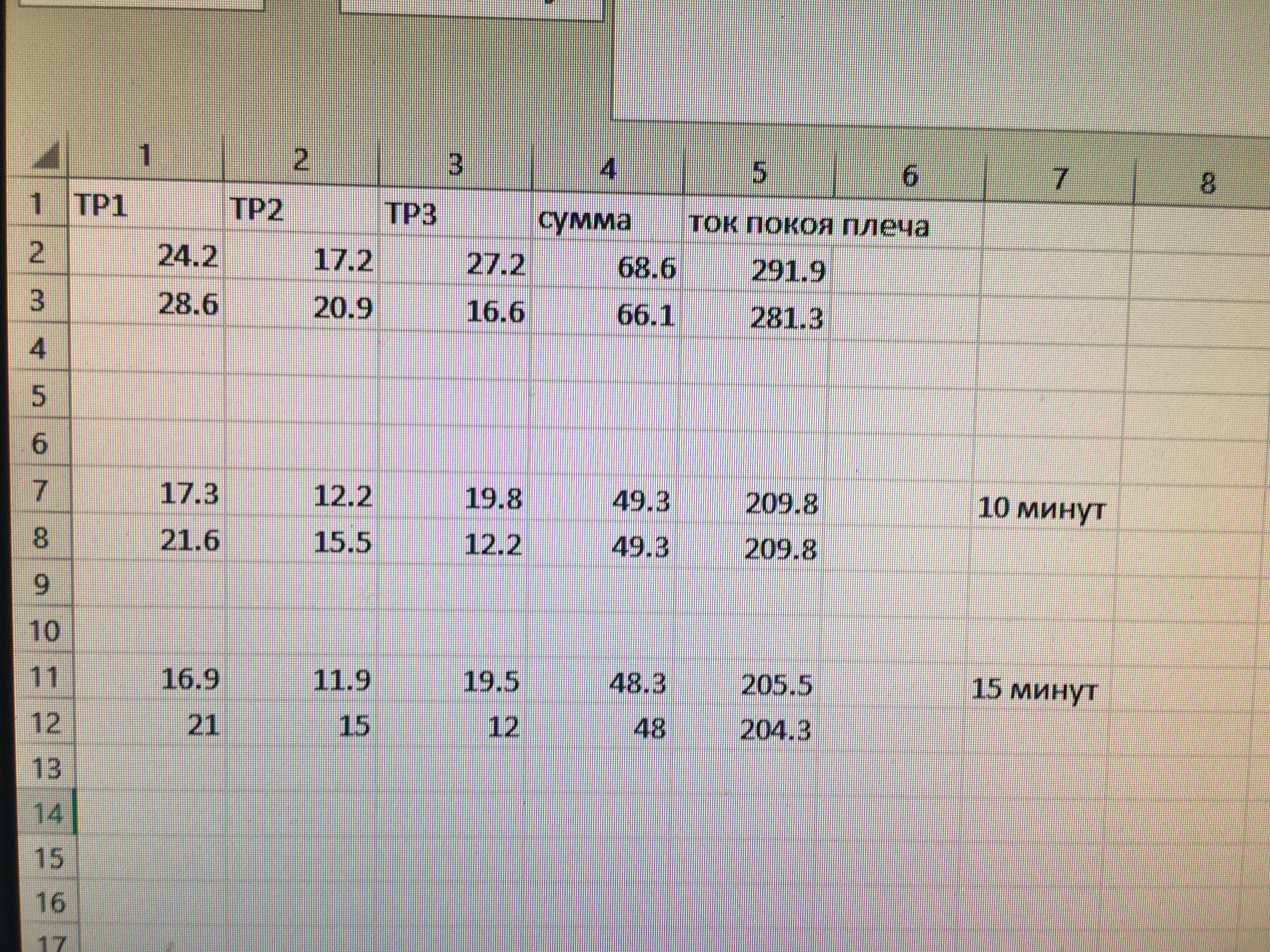

    По умолчанию Re: YES - 4M - SAB

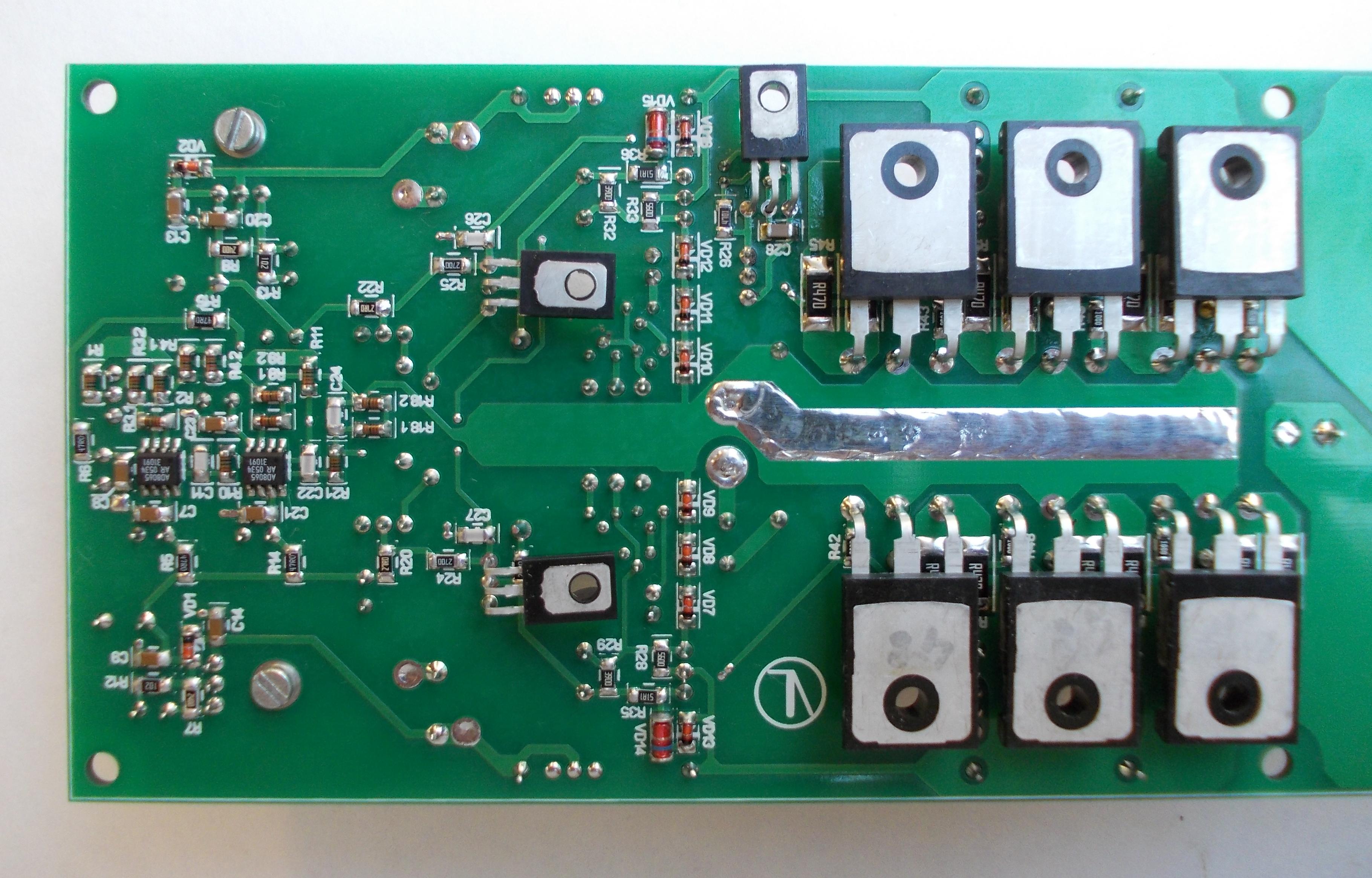

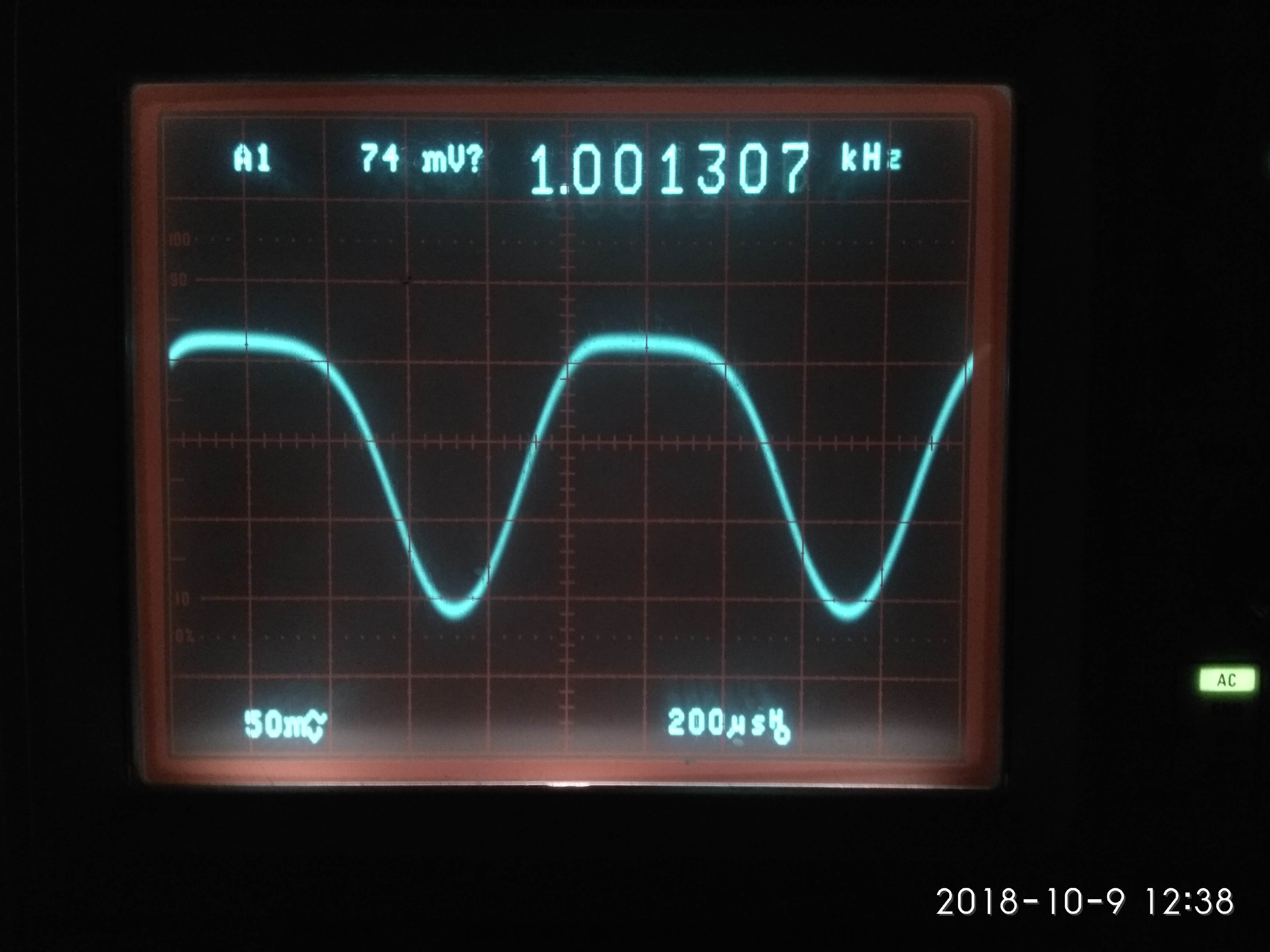

    Что-то такое ощущение, что Транзисторы ВК не подобраны...
  6. #945
    13.11.2007
    МО Салтыковка
    76
    11,981
    Они все открыты, а разброс не избавиться...
    Чуть прибавьте...
    Андрей Константинович
  7. #946
    Частый гость Аватар для mmastech
    11.04.2017
    г. Краснодар
    214
    Чуть прибавьте...
    У вас сильно греются транзисторы ВК с закороченным входом?
    У меня греется прям прилично при этих токах.
    Последний раз редактировалось mmastech; 09.11.2018 в 19:50.
  8. #947
    13.11.2007
    МО Салтыковка
    76
    11,981
    Радиатор какого размера?
    Конечно греются, независимо от звукового сигнала.
  9. #948
    11.04.2017
    г. Краснодар
    214
    Радиатор ровно по размеру платы, высота рёбер 25мм
    У меня 300*120*40мм
    ---------- Сообщение добавлено 22:15 ---------- Предыдущее сообщение было 22:09 ----------
    У меня 300*120*40мм
    А, Ваш маловат будет.
    а зачем их создавать? схему расчитали под 35в, вы загоните в районе 52в, сдаётся мне заменой кондёров не обайдёшься

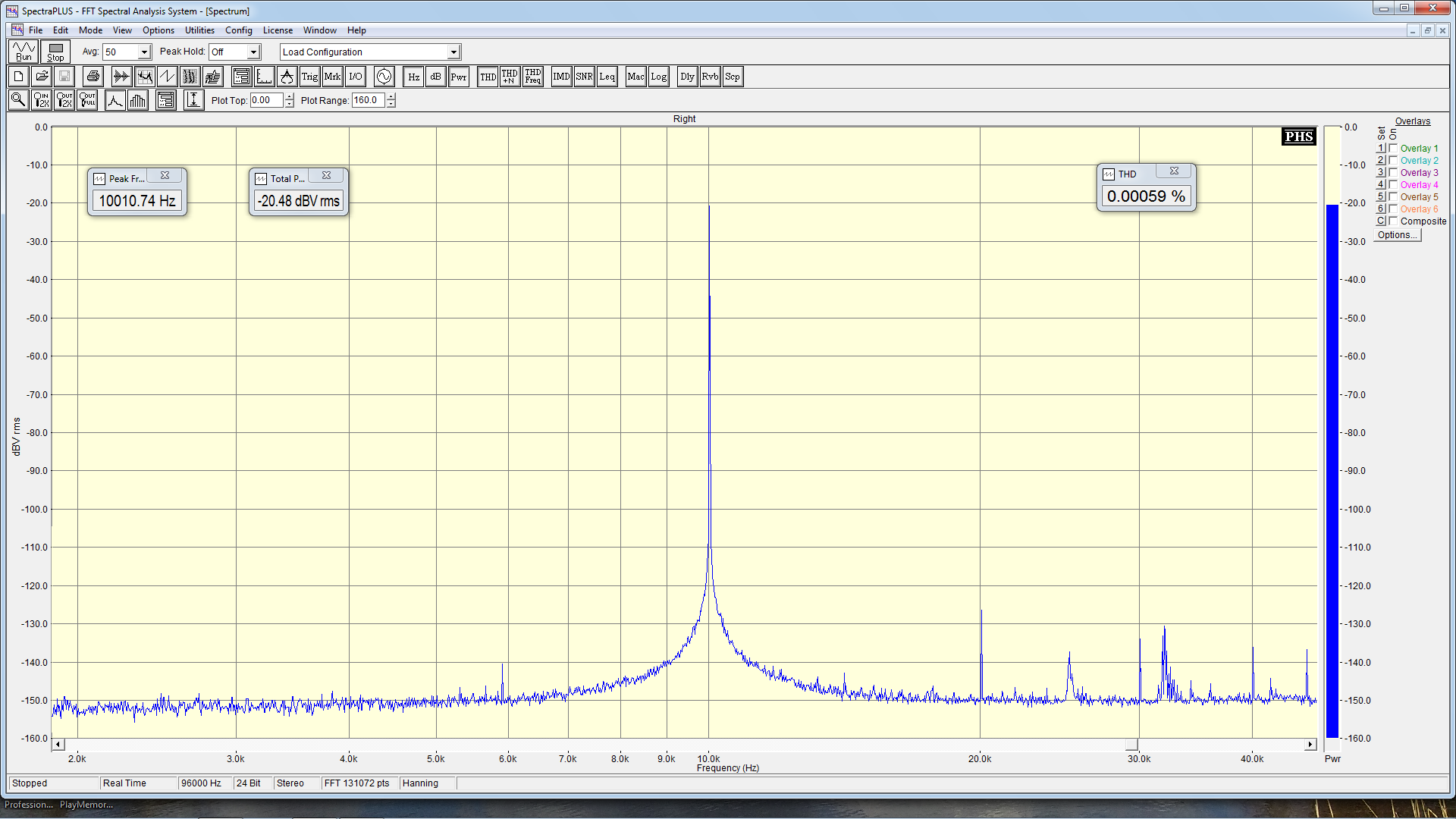

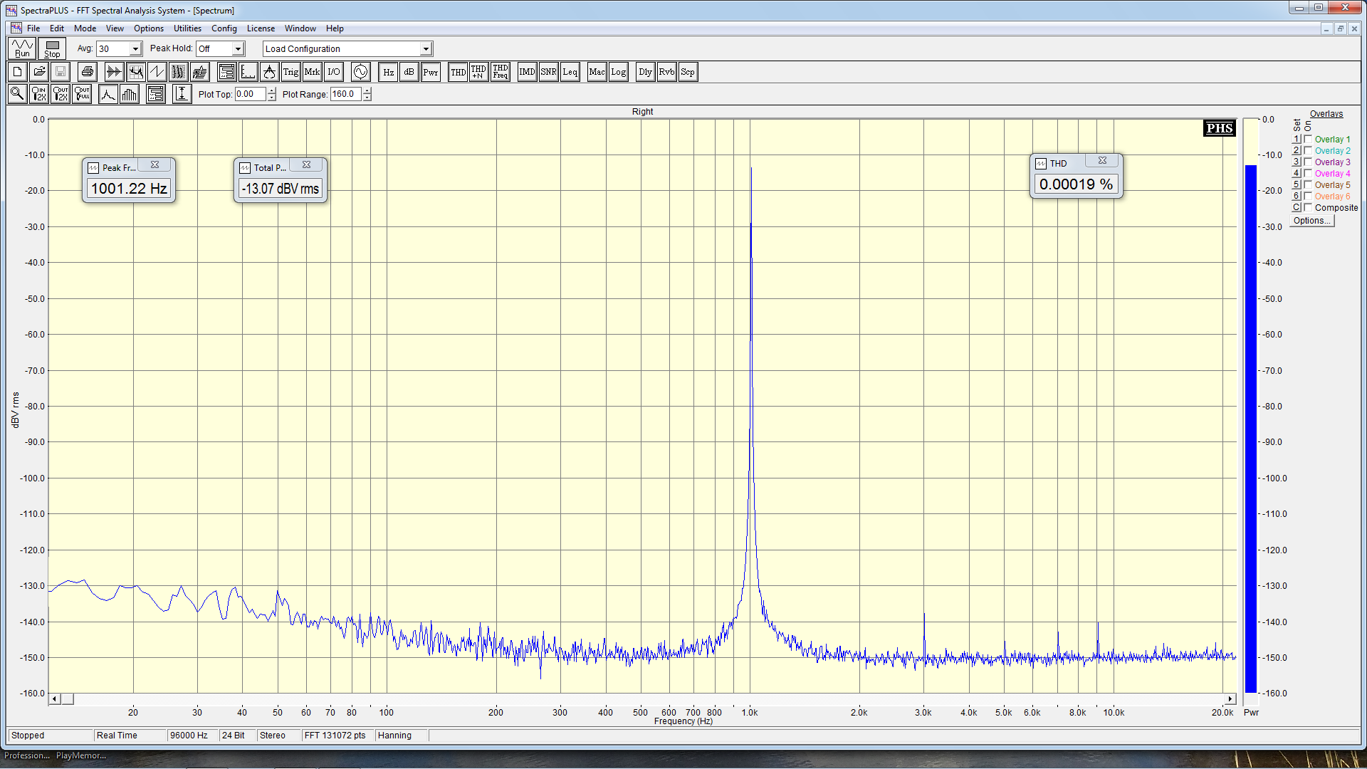

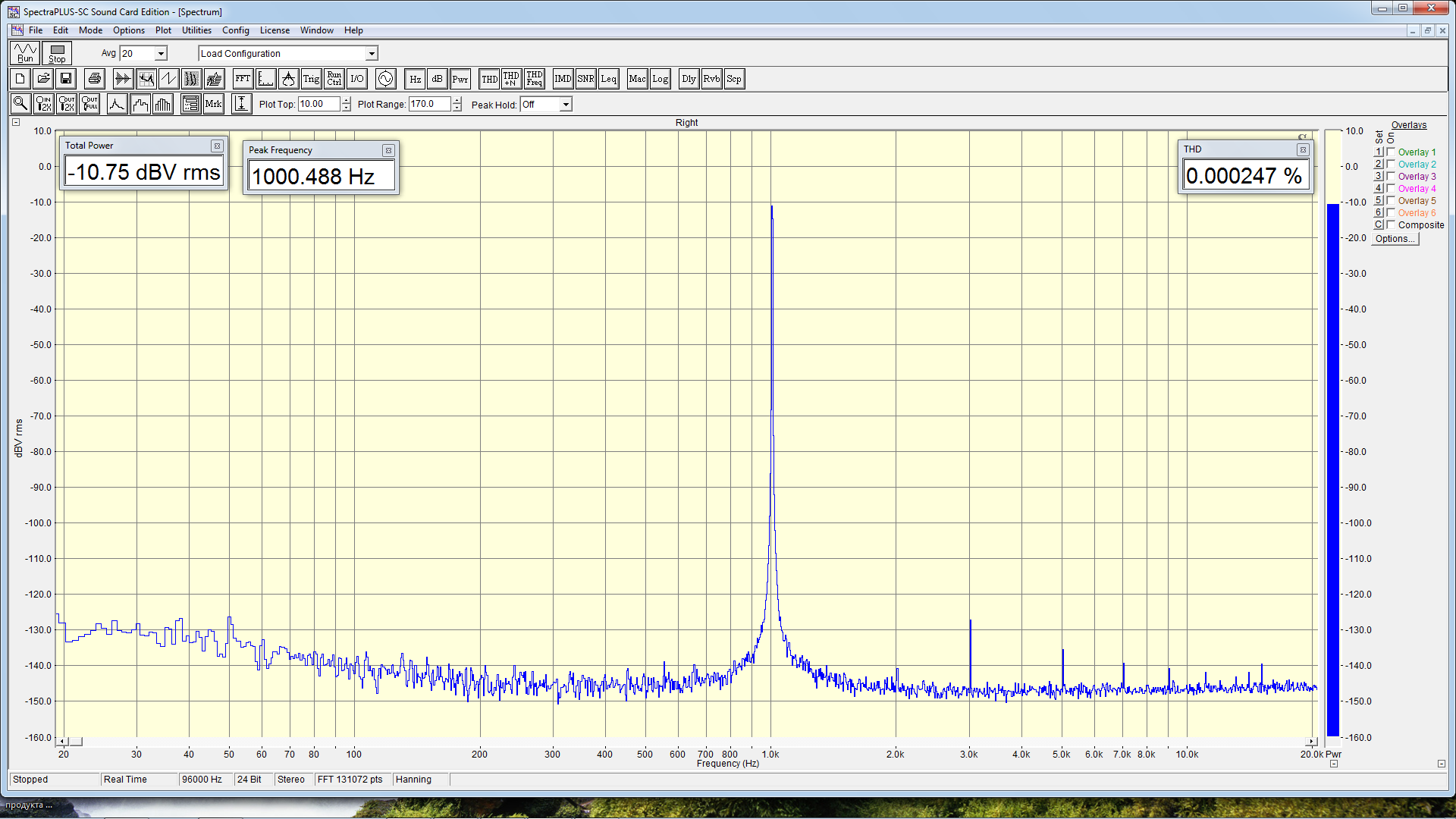

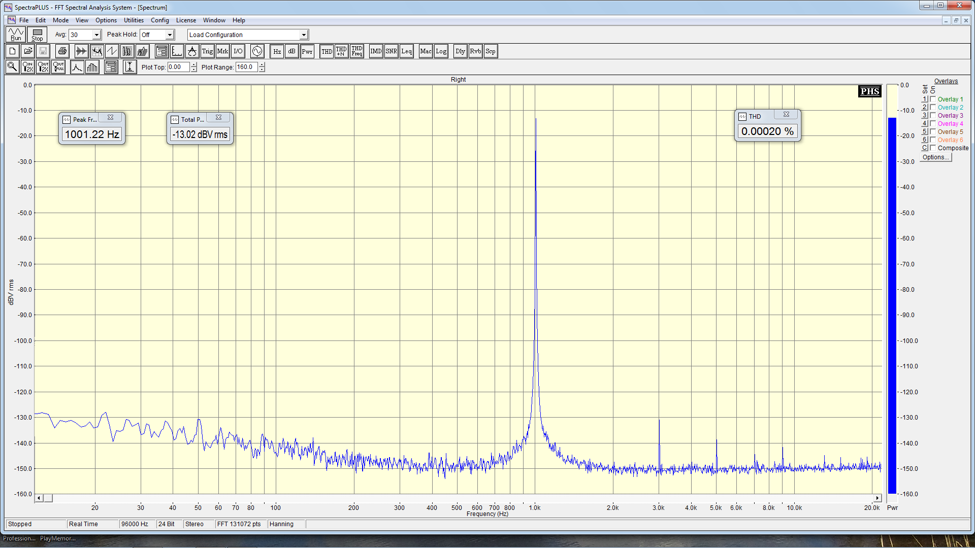

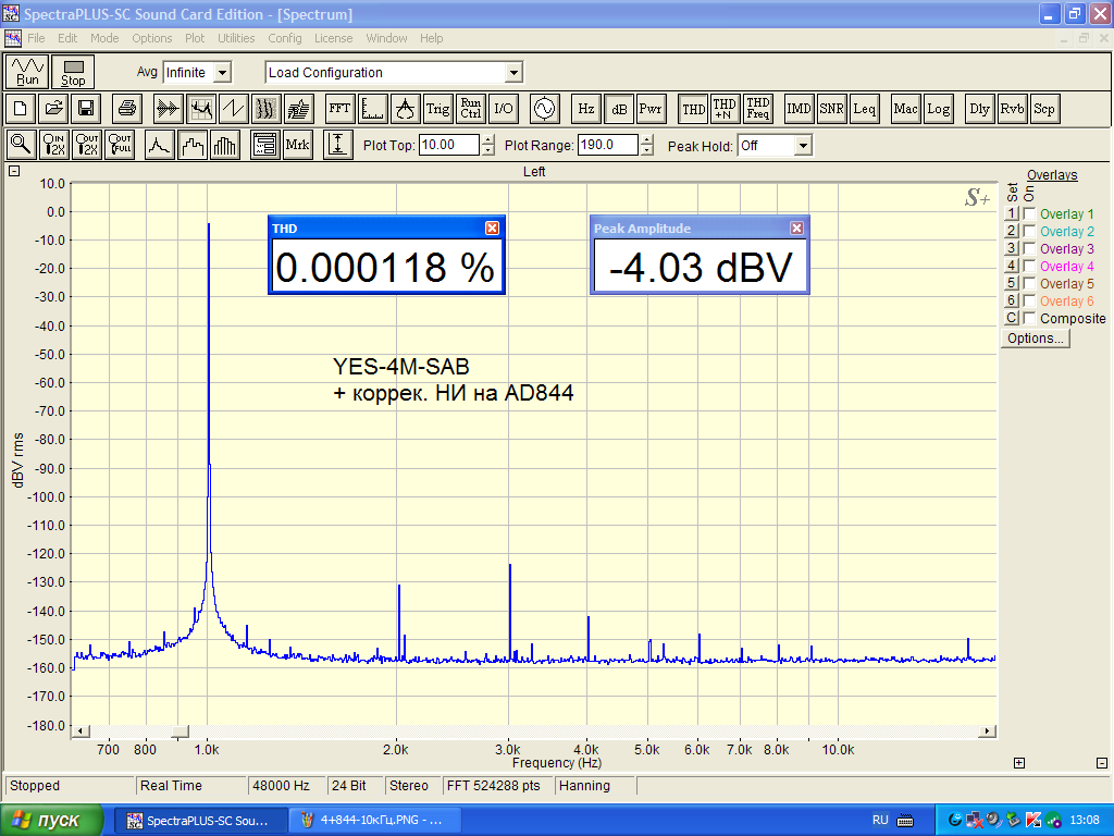

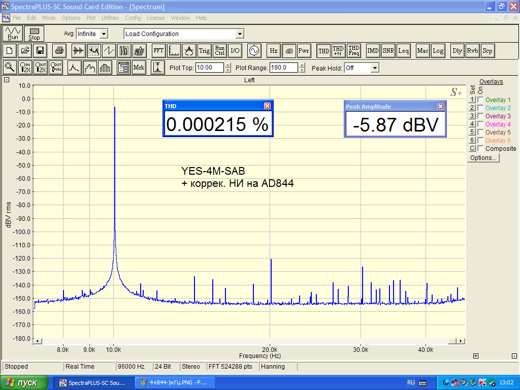

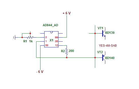

    Приветствую , Всех!
    Вадим- belka ввёл в лексикон форума красивое слово экзерсис , ну тогда уж пожалуйте и
    Экзерсис Брагина :
ID:	332576 Нажмите на изображение для увеличения.
ID:	332577 Нажмите на изображение для увеличения.
    А если серьезно , то хотелось проверить в железе совместимость ячейки ПОС на AD844 из схемы YES-5 с каким либо другим усилителем . Под рукой оказался YES-4M-SAB , в него и встроил эту ячейку , благо все дорожки для подключения оказались сверху ПП .
    На схеме показано подключение ячейки к базам VT1 и VT2 по схеме YES-а .
    Ну что сказать . Ни чего отрицательного не заметил , устойчивость и все остальные параметры не изменились . Спектры стали чуть лучше - колличество и уровень гармоник в "хвосте" уменьшилось .
    Подстройка резистора R1 по минимуму Кг потеряла остроту - разрешения моей измерительной системы не достаточно чтобы посмотреть эффективность работы этой ячейки . Подключение и отключение нагрузки 4 Ом - практически не отражается на спектрах . Скорее всего как влияет на звук эта ячейка я не уловлю в своей лаборатории .
    Поэтому очень интересно было бы услышать мнения о прослушке в хороших системах .

    А эту штуку можно через кнопку сделать, чтобы во время прослушивания включать/отключать ? Ничему не поплохеет всмысле.
    Лучше для оперативного подключения и отключения ячейки использовать хорошее малогабаритное реле ,
    а кнопку вывести в удобное место .

    Экзерсис Брагина :
    то, что сигнал идет через движок R1 - не есть хорошо. Лучше установить потц между базами и землей движком на выв 1 и им крутить
