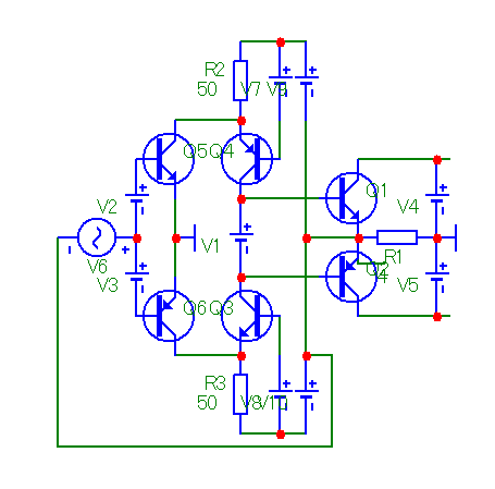

    Без дополнительного источника питания
    ну как бы c https://forum.vegalab.ru/showthread.php?t=79543 есть некоторое сходство, не правда ли

    SAPR, у тебя С6 С7 и источники питания вне петли ООС, у меня - внутри
    Миниатюры
    R6|R7 через землю?
    Завсегдатай Аватар для SAPR

    R6|R7 через землю?
    R1 R2 замени на один балансировочный - давить 2ую гармонику. В прототипе из 1ого поста тоже актуально

    R6|R7 через землю?
    да.
    Я пока сильно не заморачивался - просто приткнул идею Hennady к тому, что у меня было.
    ок.

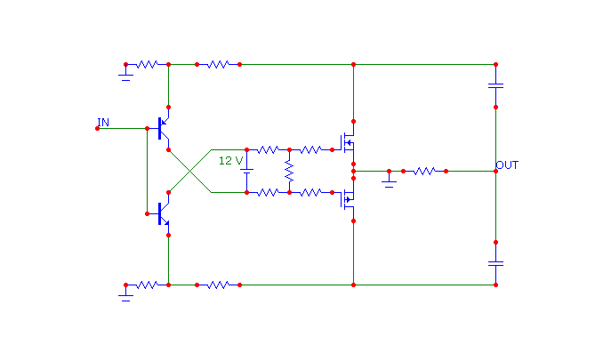

    Минимальный работоспособный вариант. Достаточно 4 -х транзисторов.
    модуляция помехами питания, был соблазн, когда "Заратустру на шиклаях" проектировал, попробовал - плюнул и добавил сломанный каскод.
    Емкость батарейки на землю внутри ООС с высокоомной точки коллектор-затвор тоже не хорошо
    fakel, это я просто ответил по кол-ву транзисторов сомневающимся товарисчам, так что не заморачивайся.
