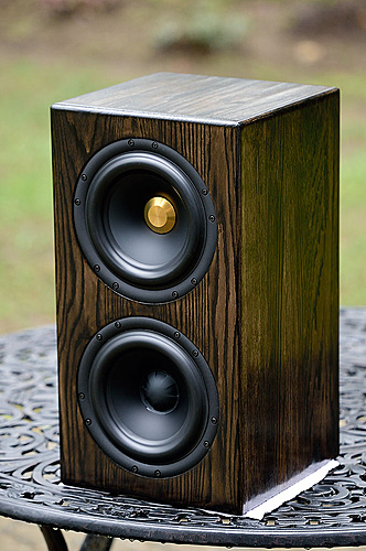

    Если вот так с каждой стороны под полочниками сделать
Название:	76841d1454485140t-scanspeak-23w-9-sub-23w-radiator-build-scan_speak_23w_7262_72pi.jpg
ID:	318393 ВВерху - это ПИ
    Есс-но активно, правда вопрос КАК?

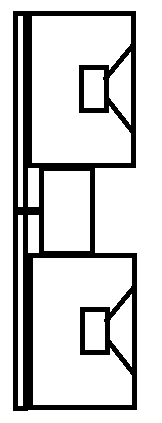

    Не рассматривали идею отдельного саба а на нем СЧ/ВЧ секцию в MTM. Сразу несколько плюсов: узкий бафл на СЧ/ВЧ, МТМ - выше чувствительность, меньше искажений. Если МТМ сделать как на рисунке (ВЧ бокс на регулируемой шпильке), можно даже решить проблему с фазолинейностью. Получится вообще безкомпромиссная АС, правда с корпусами возни добавится. Можно СЧ/ВЧ секции вообще шарообразными сделать - будет топовый вариант!
    Большой басовик требует широкий корпус, в широком корпусе СЧ/ВЧ хуже работают. А так у всех свои места)
