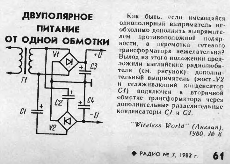

    Уважаемые коллеги, здравствуйте!
    Доводилось ли Вам тестировать схему из журнала "Радио" (без указания номиналов) и аналогичную из интернета (с указанием номиналов)?
    Прошу поделиться опытом.
    С уважением.

    Доводилось. И не раз. Работает на ура, что совершенно не удивительно. Надо только учитывать то, что С1 и С2 имеют ёмкостное сопротивление, а как иначе? Надо это учитывать.
    А в чём вопрос?

    А вопросов - два.
    1. Из каких соображений рассчитываются разделительные ёмкости?
    2. Каков дрейф средней точки при довольно значительной асимметрии нагрузки на плечи?
    С уважением.
    11.09.2009
    3,984
    По умолчанию Re: Искусственная средняя точка в БП
    1 - из расчёта падения напряжения при протекании тока 50Гц
    2 - во втором плече добавляется падение из 1го пункта.
    Аватар для CITIUS
    16.04.2018
    3
    Спасибо.
    Посчитал падение напряжения при токе 2 А и разделительных ёмкостях 470 мкФ. Получается много, слишком много, чтобы говорить о "средней точке".
    С уважением.

    Эта схема подходит для небольших токов - до пары сотен миллиампер.
    Значит, всё правильно посчитали)
