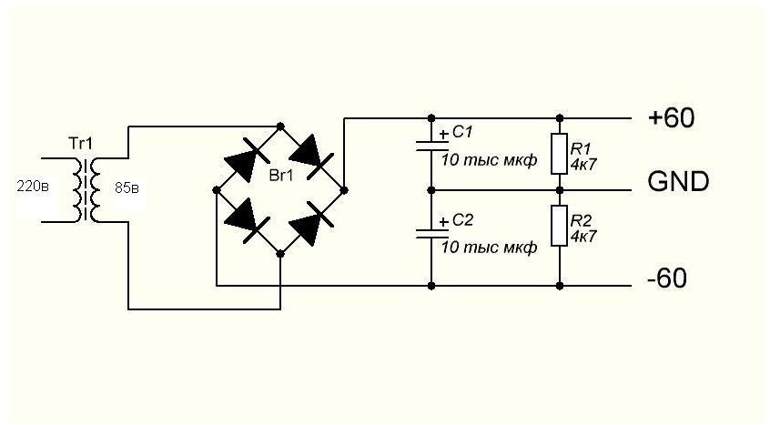

    Уважаемые коллеги, здравствуйте!
    Доводилось ли Вам тестировать схему из журнала "Радио" (без указания номиналов) и аналогичную из интернета (с указанием номиналов)?
    Прошу поделиться опытом.

    есть задача создания +-24в из +48в - т. е. все просто - пара конденсаторов последовательно и между ними образовалась средняя точка
    и тут наткнулся на схему где кондиционеров 4 по 2 в параллель и между ними стоят индуктивности - как я понимаю для сглаживания пульсаций
    вопросы по теме:
    1) требуются ли сии индуктивности при питании с импульсного БП двухполяркой УМ д-класс
    2) какого номинала и каким сечением провода нужны индуктивности для 2х24в 5а при питании УМ 250вт?
    3) почему нет индуктивности между конденсаторами по линии средней точки?
    Все гораздо более проще!
    Если быть внимательным:
    - на рисунке трансформатор со средней точкой.
    Она "образовалась" при намотке, а не от наличия емкостей. Даже без них она там будет!
    А если действительно Вам нужна "искусственная средняя точка",
    Рекомендую прочитать всю ветку сначала.

    По умолчанию Re: Искусственная средняя точка в БП
    Не о дросселях речь. Они здесь ни при чем... для формирования середины.
    А о том, что "все просто - пара конденсаторов последовательно" - делать "нельзя".
    Надо еще что-то применить дополнительно к ним.
    Резисторы, или...
    Все уже написано как.
    Повторять не интересно. Читайте, изучайте.
    Успехов!

    можно конкретно - какие резисторы, где и зачем... вместо ИЛИ желательно описать реальные варианты...
    можно конкретно
    Можно.
    Сами найдете описания по картинкам, повелитель ютюба
    Разжевывать Вам не собираюсь. Учебники для этого есть.
    Учитесь не только смотреть, но и дайте себе труд читать.
    поиск - "двухполярное питание из однополярного"
    Илья_C, не понимаю зачем резисторы если подключается Д-класс в нагрузку?? и уж тем более не понимаю зачем там стабилизация средней точки операционником?
