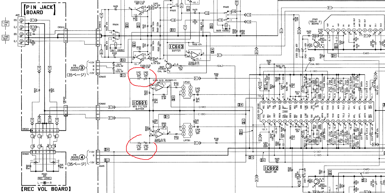

    Цитата Сообщение от speedster Посмотреть сообщение
    хорошо бы контекст
    Кассетная дека Sony KA5ES содержит несколько таких coupling caps в цепи сигнала как в узле воспроизведения, так и записи. В разных местах присутствуют пары последовательных 4.7мф 63в и 22мф 63в.
    Или под контекстом вы имеете в виду конкретные участки схемы?
    Например:
Название:	Screenshot (244).png
Название:	Screenshot (245).png

    10мкФ неполяр и 2,2мкФ пленку.
    ПС
    А что не так с родными?
    ПС
    Если честно взглянуть на ситуацию, то просто "чешутся руки на карантине" попробовать заменить конденсаторы в моей кассетной деке (это дека "для экспериментов") и посмотреть на то, как поменяется АЧХ, если поменяется вообще. Я пока успешно сдерживаю эти порывы и, скорее всего, заменять конденсаторы без явной на то необходимости не буду. Однако эти вопросы мне все равно интересны для общего образования.
    В документе Cornell-Dublier о конденсаторах пишут (по крайней мере в его старой версии), что anti-series конденсаторы вносят искажения в аудио приложениях. В связи с этим возникает ряд дополнительных вопросов
    1. А что такое современный неполярный конденсатор? Это тупо все та же пара полярных, упакованных в один корпус? Или все таки реализация в одном корпусе предоставляет какие-то преимущества над явной парой полярных электролитов на плате (в аудио приложениях)? Например, неполярные Nichicon UES, якобы предназначенные для аудио приложений - как у них с искажениями, которыми пугает нас Cornell-Dublier?
    2. В той же Sony KA5ES в сигнальном пути присутствуют как anti-series разделительные пары, так и просто одинокие полярные электролиты, включенные минусом к источнику сигнала. Вот здесь они видны тоже в правой части фрагмента, на выходе Dolby B/C и перед входом Dolby S

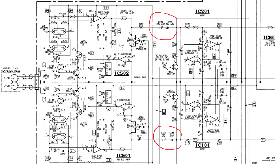

    А что лучше делать с этими при замене? Вставить точно такие же полярные электролиты? Или лучше заменить их на неполярные Nichicon UES той же емкости?

    Баловство .
    Никаких изменений ачх или искажений вы не обнаружите .
    Однако, если заменить это на пленку , возможно, звук станет чуть лучше .
    Больше доставило включение с613 с614 на последней схеме )

    Я менял в SONY TC-K730ES встречно включённые полярные конденсаторы на неполярные NICHICON MUSE.
    Стояли два 22мкф/63в полярные. Заменил их на один неполярные тоже 22мкф/63- габариты позволили. Там ещё были одинарный полярные 4,7мкф/63в на входе и в УЗ. Их тоже на 22мкф заменил.
    Улучшение по сравнению со встречной включёнными есть. Возможно из-за повышения ёмкости--меньше фаза крутится, дальше срез по частоте. Но чуда ждать не следует. Чтоб лучше стало нужно много чего делать.

    Плацебо, или нет, вопрос совершенно конкретный. Предположим, возникла объективная необходимость заменить разделительный конденсатор в цепи сигнала. Возможны следующие ситуации:
    1. Пара встречных электролитов относительно низкой емкости (~2.2 мкФ)
    Тут, наверное, лучшее решение: заменить на пленочный конденсатор, если позволяет место.
    Если нет - то: заменить на неполярный электролит.
    2. Пара встречных электролитов относительно высокой емкости (~10-20 мкФ)
    Решение: заменить на неполярный электролит.
    3. Отдельный полярный электролит (как правило, относительно высокой емкости, ~10-20 мкФ)
    Решение: ???
    Что лучше сделать в третьем случае? Заменить на неполярный электролит? Или оставить как есть?
    Поставить перемычку...
    Решение: ???
    Замерить какая по факту постоянная составляющая и если она мене 0, 2В то поставить не полярный, а если полярищующее напряжение больше 0,2В то полярный. По крайней мере слышал такое мнение от авторитетных товарищей. Если питание двуполярное и вообще десяток милливольт приходит то можно и перемычки. Конечно лучше с более грамотным спецам и посоветоваться--вдруг при включении могут быть какие то переходные процессы?
