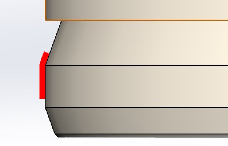

    Подскажите вот по какому вопросу- давненько читал что ширина пассика между тонвалами может влиять на силу натяжения ленты. Скажем ведший маховик цилиндрической формы, а ведомый в виде бочки- и чем шире пассик, тем он быстрее крутит ведомый маховик. Там якобы происходит процесс частичного проскальзывания, так как пассик не зубчатый а гладкий, а чем шире пассик тем он своими краями опускается на более низкий диаметр бочкообразного профиля ведомого маховика и соответственно быстрее его крутит. Это конечно не на десятки процентов, а совсем на немного влияет, но какова реальная разница будет? И есть ли она. Скажем если пассик будет на пол миллиметра шире или уже родного это будет критично? А если на миллиметр отличается? Какие у кого мысли по этому поводу?

    Тут следует обратить внимание на верное положение пасика на ведомом(подающем ленту). Конкретно в моём Наке ZX9 получился косяк после замены пасика (это было давно и только начинал освоение) на... вариант с рынка. Он был у^же родного и на ведомом (подающем) маховике, пасик сползал на один край (там форма не круглая, а... см. рисунки). Соответственно, радиус огибания уменьшился, а кол-во оборотов за единицу времени выросло. Разница в скорости вращения между маховиками изменилась и теперь подающий стал обгонять приёмный (ведущий). В закрытом тракте стала образовываться петля и сначала ушли ВЧ, а после и сам звук. Значит вывод: пасик на ведомом (подающем) должен идти по максимальному радиусу. Если это условие не выполняется, то геометрия пасика не подходит. Разница в миллиметр может повлиять на результат, это было в моём случае. Но будет ли это в вашем? Это вопрос практики.
    Форма подающего маховика:

    Приблизительное сечение пасика на подающем маховике:

    А это приблизительно то, что произошло у меня:

    З.Ы. Подумал ещё о таком аспекте. Длина участка пасика проходящая по поверхности маховика, в зависимости от его положения на краю скоса, может изменяться. Отсюда и изменение в скорости. Т.е. чем меньше сечение остаётся на плоскости, тем сильнее эта часть растягивается в длину, т.к. свисающая часть менее нагружена на растяжение. Значит этот участок пасика (на плоскости) будет короче в не растянутом положении. Остальной участок пасика (вне контакта с поверхностью подающего маховика) будет иметь меньшую скорость, чем растянутая на изгибе. Т.о. можно считать, что по поверхности подающего маховика более растянутый участок пасика, будет огибать меньший радиус.

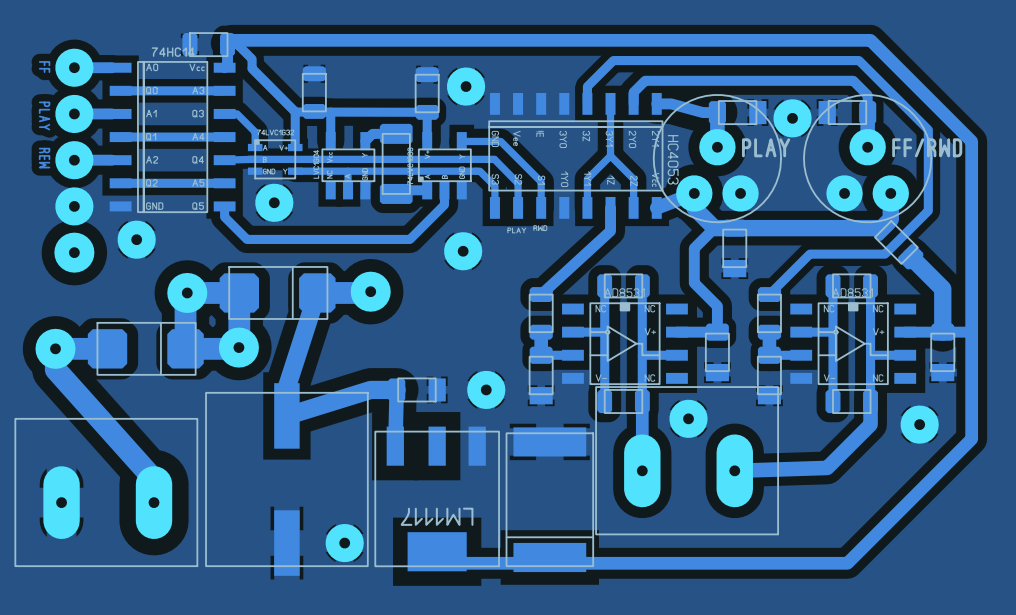

    По умолчанию Альтернатива BA6109
    Добрый день!
    Занялся восстановлением давно заброшенной AKAI GX-7.
    Лет 7 назад эта дека досталась мне по обмену из Челябинска.
    Контрагент самым наглым образом меня обманул, прислав не то, что было на фото,
    а убитый и внешне и внутренне хлам, подмену он признал, но исправлять ничего не стал.
    В процессе восстановления (тестировал 3D печатный idler) накрылся модуль управления reel motor на BA6109.
    Поскольку заказывать где-то и ждать мне не хотелось, решил сделать модуль, заменяющий эту микросхему и её обвязку.
    Делал из того, что было в наличии дома, поэтому может показаться не идеальным.
    Первый вариант для интереса сделал на с ШИМ на МК, предполагал, что будет давать помехи - так оно и получилось, помехи побороть не удалось.
    Второй вариант сделал линейным и он мне понравился.
    Единственный недостаток - максимальное напряжение на двигателе +5 вольт, его хватает, но чуть больше было бы лучше.
    В наличии был только не регулируемый стабилизатор на 5 вольт.
    Если есть возможность, лучше поставить стабилизатор на 6 вольт, ОУ это потянут.
    И так, схема довольно проста, образует Н-мост на двух мощных ОУ.
    Логическая схема управляет аналоговыми ключами, которые коммутируют референсные напряжения на входы ОУ в зависимости от режима работы.
    Референсных напряжения два, для режима воспроизведения и перемотки.
    При этом есть возможность отдельной регулировки тока при перемотке и при воспроизведении как это есть в оригинальной деке.
    Направление движения определяется подключением референсного напряжения и заземления на входы соответствующих ОУ.
    Для режима Play и FF одно направление, для Rew другое.
    Надеюсь, эта схема кому-нибудь пригодиться, PCB в формате Sprint 6.
    Всем удачи!

  15. #74

    Можно подпереть стаб диодом, тогда будет +6 Вольт )

    Хорошая мысль, жаль раньше не додумался.

    Dineshi, купить BA6109 и выкинуть колхоз: вот единственная хорошая мысль.
    Если бы дома лежала, я бы её и поставил. Но её нет у меня.
    К тому же, была проблема - задержка при переходе с REW в Play, подмотка 2..3 секунды не работала, а разбираться с обвязкой, что там не так - не хотелось.
    Кроме того, теперь есть регулировка перемотки (была слишком сильная и громкая) и подмотки при воспроизведении.
    Да и не греется теперь ничего и не сгорит точно (на плате было видно, что эта микросхема уже менялась).
