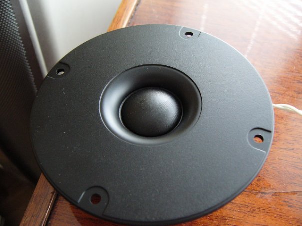

    Всем привет! Ещё прошлым летом решил сделать для себя АС, но из-за задержек с поставкой динамиков все отложилось до сегодняшнего дня. Что я на текущий момент имею:
    1 - пищалки Visaton SC 10 N - 8 Ohm _ Visaton.pdf

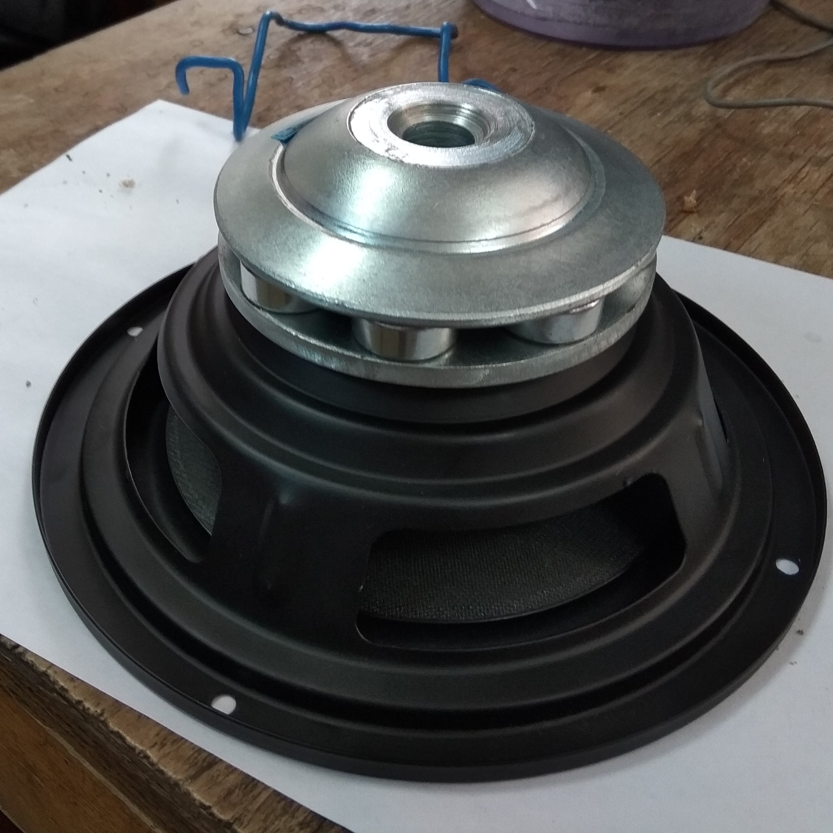

    3 - мидбасы Асалаб В1632.1.1.8 с неодимовой магнитной системой
    По мере продвижения проекта буду в этой теме задавать вопросы. Очень рассчитываю на помощь здешних более опытных товарищей.

    Вот такие параметры ТС для В1632.1.1.8 мне удалось снять при массе груза 30гр и после двухчасовой разминки, резонанная при этом опустилась до 26гц
    Fs, 43.15, Hz
    Re, 6.40, ohms[dc]
    Qt, 0.33, -
    Qes, 0.37, -
    Qms, 2.70, -
    Mms, 13.87, grams
    Rms, 1.392060, kg/s
    Cms, 0.000981, m/N
    Vas, 26.60, liters
    Sd, 138.93, cm^2
    Bl, 8.037951, Tm
    ETA, 0.55, %
    Lp(2.83V/1m), 90.49, dB
    Le, 490.63, uH
    L2, 1056.20, uH
    R2, 12.28, ohms
    L3, 0, uH
    R3, 0, ohms
    А это при массе груза 15гр, резонанная при этом опустилась до 33гц
    Fs, 43.15, Hz
    Re, 6.40, ohms[dc]
    Qt, 0.32, -
    Qes, 0.37, -
    Qms, 2.70, -
    Mms, 19.31, grams
    Rms, 1.891734, kg/s
    Cms, 0.000742, m/N
    Vas, 20.11, liters
    Sd, 138.93, cm^2
    Bl, 9.430063, Tm
    ETA, 0.39, %
    Lp(2.83V/1m), 89.00, dB
    Le, 832.90, uH
    L2, 1962.48, uH
    R2, 4.89, ohms
    L3, 0, uH
    R3, 0, ohms
    Какое измерение считать более правильным?
    Последний раз редактировалось and T; 20.04.2018 в 13:28.

    Если мерили на горячую, прямо после разминки, то оба замера фикция.
    Остывший динамик с 10-15 граммами, и будет похоже.
    Аватар для and T
    12.02.2017
    Красногорск
    461
    По умолчанию Re: Воплощение в жизнь проекта 6+3+1
    Остывший динамик был с грузом 30гр. Перемерить остывший с грузом 15гр.?

    Надо бороться с неприятностями по мере их поступления. Первая очевидная засада здесь с массой. Измерить-посчитать ее можно и неспешно, не пытаясь за один раз получить все параметры. А потом уже можно вволю гонять динамик в разных режимах без модификации Cms и Mms, т.е., как есть, в один заход, без грузов и ящиков.
    не похоже, резонансная в обоих замерах совпадает до сотых
    я обычно ориентируюсь на даташитный Mms, где ближе- там и правильней

    Так резонанс без груза меряется. С чего бы ему поменяться?
    Я за второе, в моих замерах тоже груз получался примерно близкий к ММС. И при этом с ДШ совпадало.
    я о том, что динамик остывший- обычно на остывшем резонансная на пару герц выше
    Вы правы. На горячем частота была ниже - 42гц
    ---------- Сообщение добавлено 12:52 ---------- Предыдущее сообщение было 12:44 ----------

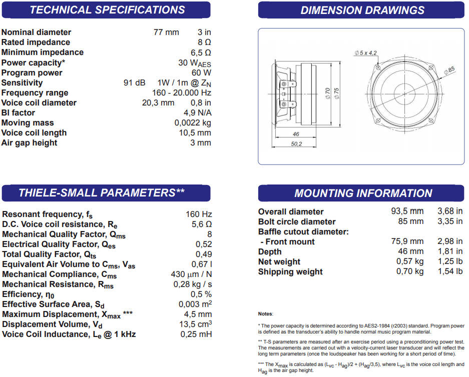

    От даташитных параметры сильно отличаются
    Головка динамическая В1632.8:..............................woofer/низкочастотная
    Размер мм./дюйм:....................................................................................180/6
    Диапазон частот, Гц:............................................................................52-6000
    Номинальный диапазон частот,Гц:....................................................52-5500
    Номинальное сопротивление,Ом:.................................................................8
    Free air resonance frequency/Резонансная частота,Гц:..............................52
    Equivalent acoustik volume/Эквивалентный объём, Литр:....................10
    Total Q faktor/Добротность полная.Qts:.................................................0,381
    Mechanical Q/Добротность механическая.Qms:...................................2,05
    Electrical Q/Добротность электрическая.Qes:......................................0,46
    Moving mass/Приведенная масса.Mms , g:............................................18,8
    Complianse/Гибкость Сms, mm/H:..........................................................0,48
    ResistanceRms/KkG/c:..............................................................................3,02
    Piston area/Площадь излучения Sd ,см.кв.:............................................122,7
    Sensitivity/Чувствительность SPL dB/2.83volts/1m:..............................88,16
    Чувствительность в номин. диапазоне частот, dB/2,83 вольт/1м:......88
    DC vois coil resistance Re/Сопротивление,Om:.........................................6,2
    Vois coil inductance Le/Индуктивность,mH/1000:..................................0,8
    Nominal impedance/Импеданс Z, Om:.........................................................8
    BL factor. N/A:..............................................................................................9,13
    Nominal power Pe/Ном. мощн.,watts.:.........................................................250
    Maximum linear peak excursijn Xmax. Mm.:..................................................12
    Добрый Аватар для Gudronov
    В лучшую сторону. Даташитная Cms серьезно ограничивает возможности головки.
    Fs у басовика допустимо "гулять" в пределах +/-20% от центрального значения за счет изменения Cms. Фатального изменения параметров АС это не принесет, попробуйте в hornresp загнать параметры динамика и менять Cms, смотреть, как меняется АЧХ системы.
    С учетом того, что басовик низкодобротный, и короб будет меньше, чем Vas, то я думаю, что влияние какой-то там "разминки" будет вполне себе незначительным, в пределах 1-2 дБ на басах. А уж если вспомнить, в каких условиях акустика стоит, так совсем пустяк.
    Это хорошо. Завтра ещё раз перемерю с меньшим весом на холодном динамике.

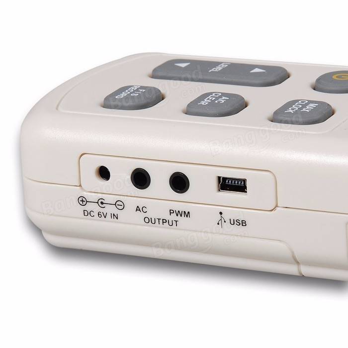

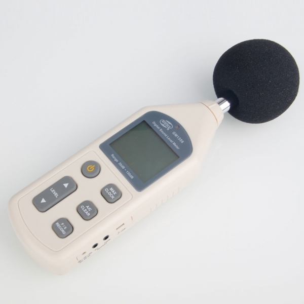

    У кого нибудь был опыт использования подобного прибора для измерения АЧХ?

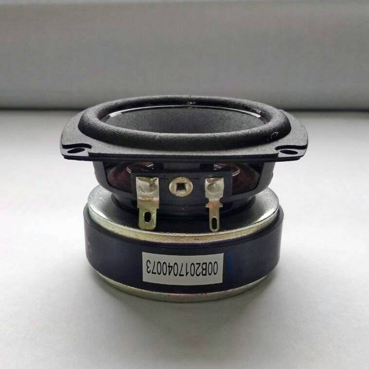

    Вы измеряли бейму? Интересен этот динамик, что из себя представляет и как его можно использовать. В сети информация скудная.
    Аватар для and T
    12.02.2017
    Красногорск
    461
    Мерил импеданс и параметры ТС - практически не отличается от даташитного.

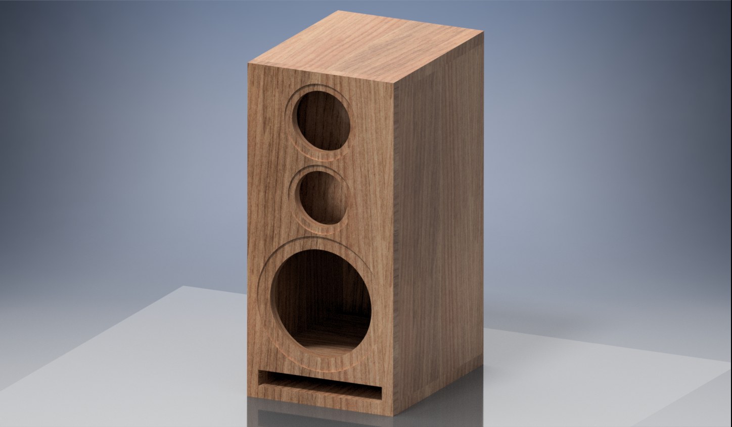

    Пока в отпуске сижу осваиваю Inventor)
    Первый набросок

    После смены места работы и переезда в другой город хочу доделать задуманное. За это время лишился визатоновских пищалок и сейчас у меня возник вопрос: насколько будет плох вариант с двумя полосами. Тоесть бейма плюс асалаб.
    old chap Аватар для subsonic
    07.10.2007
    11,588
    Я их использовал в двухполоске с мидбасом.
    По мне головка более чем самодостаточна.
    Резал между 300- 350 Гц.
    subsonic а какой обьём бокса вы оставляли под бейму?
