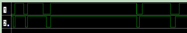

    Валкодер ALPS EC16B-24204 (код елфы !35-847-60).
    Схему подключения валкодера и картинку с логического анализатора приложил.
ID:	27548   Нажмите на изображение для увеличения.

    aal, Проблема в том что у этого АЛПСа А и Б не симметричные и они не в противофазе, посмотри времменые диаграммы.
    Завсегдатай Аватар для aal
    04.11.2004
    2,860
    По умолчанию Re: Как пдключить DS1669 к валкодеру???
    У них фазы должны быть сдвинуты на 90 градусов (при вращении), а ваши, конкректно, я не смотрел, извини....
