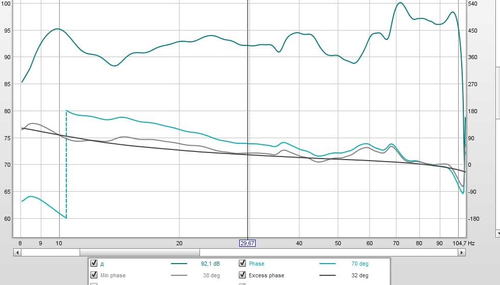

    Ну так например (в месте прослушивания, без сглаживания, без фильтра)
