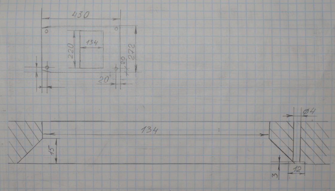

    Добрый вечер . Выкладываю материалы для повторения АС TANGO , которая демонстрировалась на РХЭ 2017.
    Состав головок : SB Acoustics MW19P-8 и Scan-speak D2905/990000
    Т.к. выход TL в дно АС, нужны ножки ( шипы ) не менее 35 мм высотою. Я использовал http://audio-hi.fi/ru/soundcare_00401-p-149.html . Канал полностью оклеен стеганным ватином и нужно частичное заполнение синтепоном.
    Катушки на мидбасах имеют сопротивление 0,33 Ом, на ВЧ - 0,35 Ом.

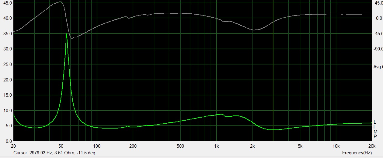

    Добавил график импенданса и АЧХ пары АС.
    Диапазон частот не хуже 37-22000 Гц по уровню -3 дБ. Чувствительность не хуже 90 дБ. Сопротивление 4 Ома
    С уважением,Алексей.

    А можно хорнресповские скрины ?
    Я не сохранял исходные и в них нет смысла сейчас, т.к. макет доводился дважды. Что получилось я выложил в виде эскиза корпуса.
