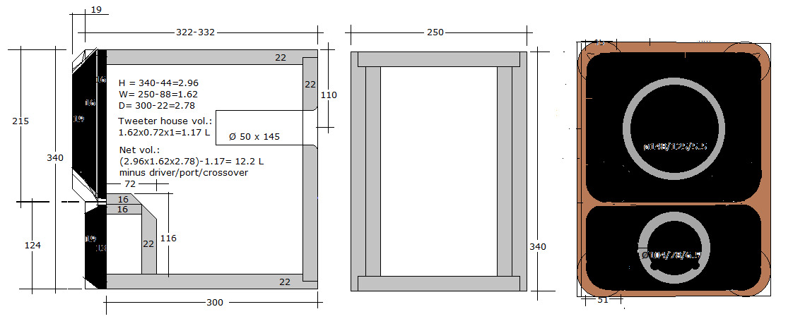

    Хочу в таком стиле сделать Флекс Эллам
    Вот примерно так:

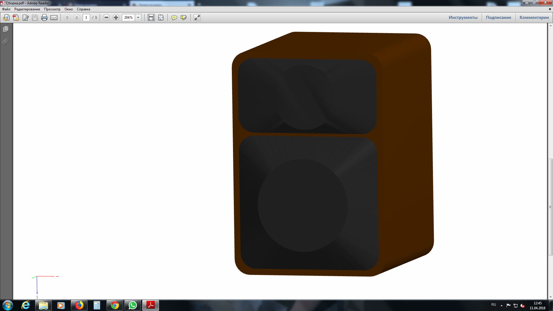

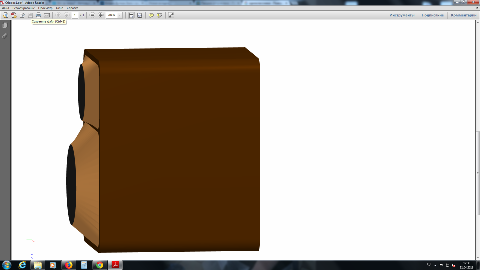

    Что как думаете такой дизайн имеет право на жизнь?

    Вместо вот этого:

    Смотрится хуже исходника, причем конкретно. Грани именно дают ощущение от дизайна.

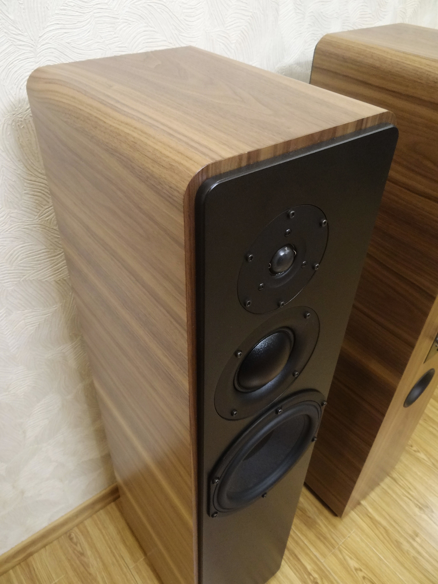

    и полосатый орех на зад, поперек корпуса:

    Сделать конусные части пониже, а основание конуса выступающей скругленной ступенькой. Имхо, будет красивей.
    И чулочно-эпоксидная технология в помощь.
    Типа того:

    По мне будет "все в кучу". Сочетание черной морды с полосатыми бортами на нижнем фото очень лаконично.
    Как сделал-бы я, использовал такой полосатый шпон "а ля зебрано", покрытый суперматовым лаком. Морду затянул-бы виниловым кожзамом для панелей машин с желаемой текстурой и оттенком(там есть из чего выбрать и он ну очень практичный и долговечный https://horn.hk/material_dlya_peretyazhki_torped_horn/). А саму морду можно изготовить методом отливки из смолы с наполнителем, причем по модели/форме можно изготовить пару десятков копий без проблем. Модель можно изваять из архитектурного пластилина(он как раз черный), а уже с нее снять слепок и растиражировать.
