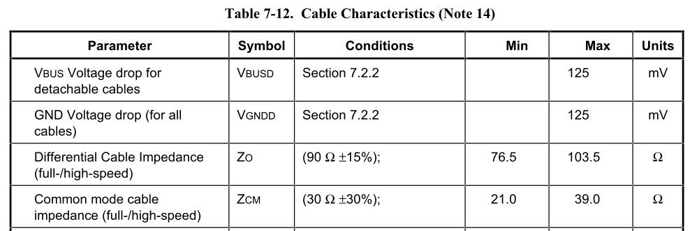

    Плата 4-х слойная с нормированным импедансом? Меня вот немного напрягает что по спецификации HS должно быть обязательно определенное волновое сопротивление, и на 2-х слойке такое сделать не получится. К примеру посмотрел гербер на STM32F769DISC с HS PHY там 6 слоев однако.

    Я видел несколько подобных проектов сделанных из говна и палок эмалированными проводками на макетке, но есть сомнение что такое чудо будет работать нормально, скорее со сбоями, либо с понижением скорости. Там фронты в HS 0.5ns.
    Скорость максимальную замеряли?
    В спецификации на HS USB
    Последний раз редактировалось Yurgen; 09.04.2018 в 20:24.
