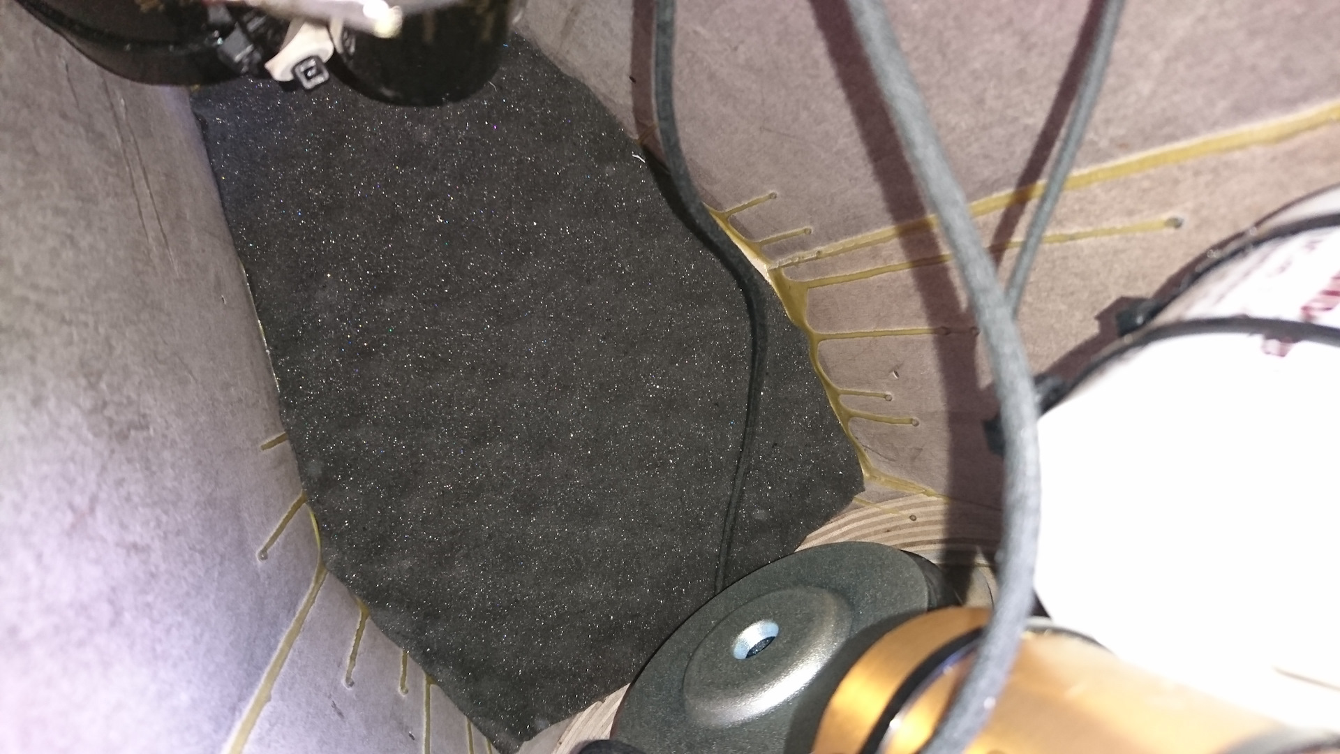

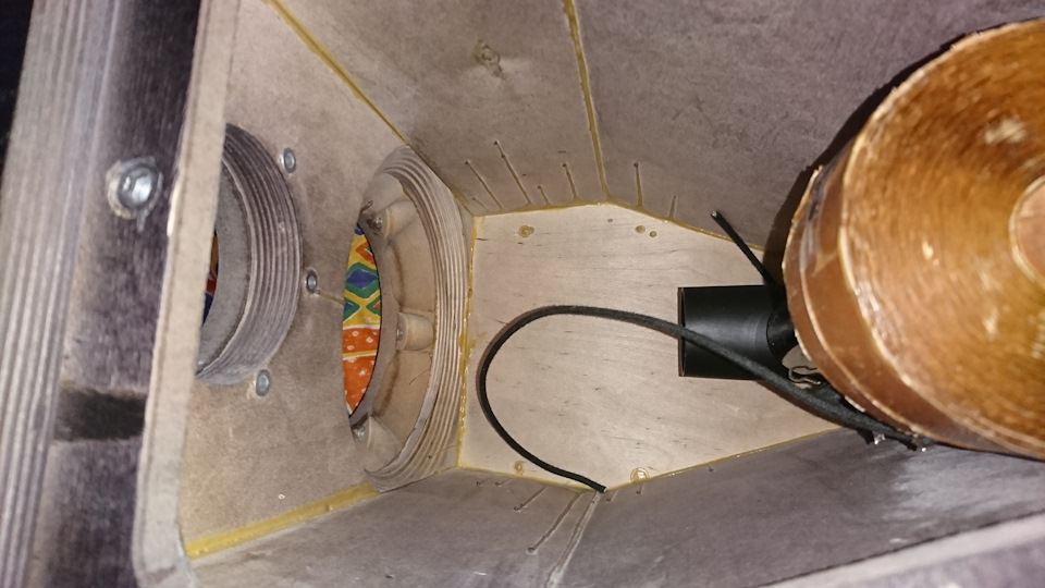

    Имеет смысл стенки еще оклеить вот таким поролоном (около 2см толщина, мягкий)?
    Пока только верх и днище оклеил.

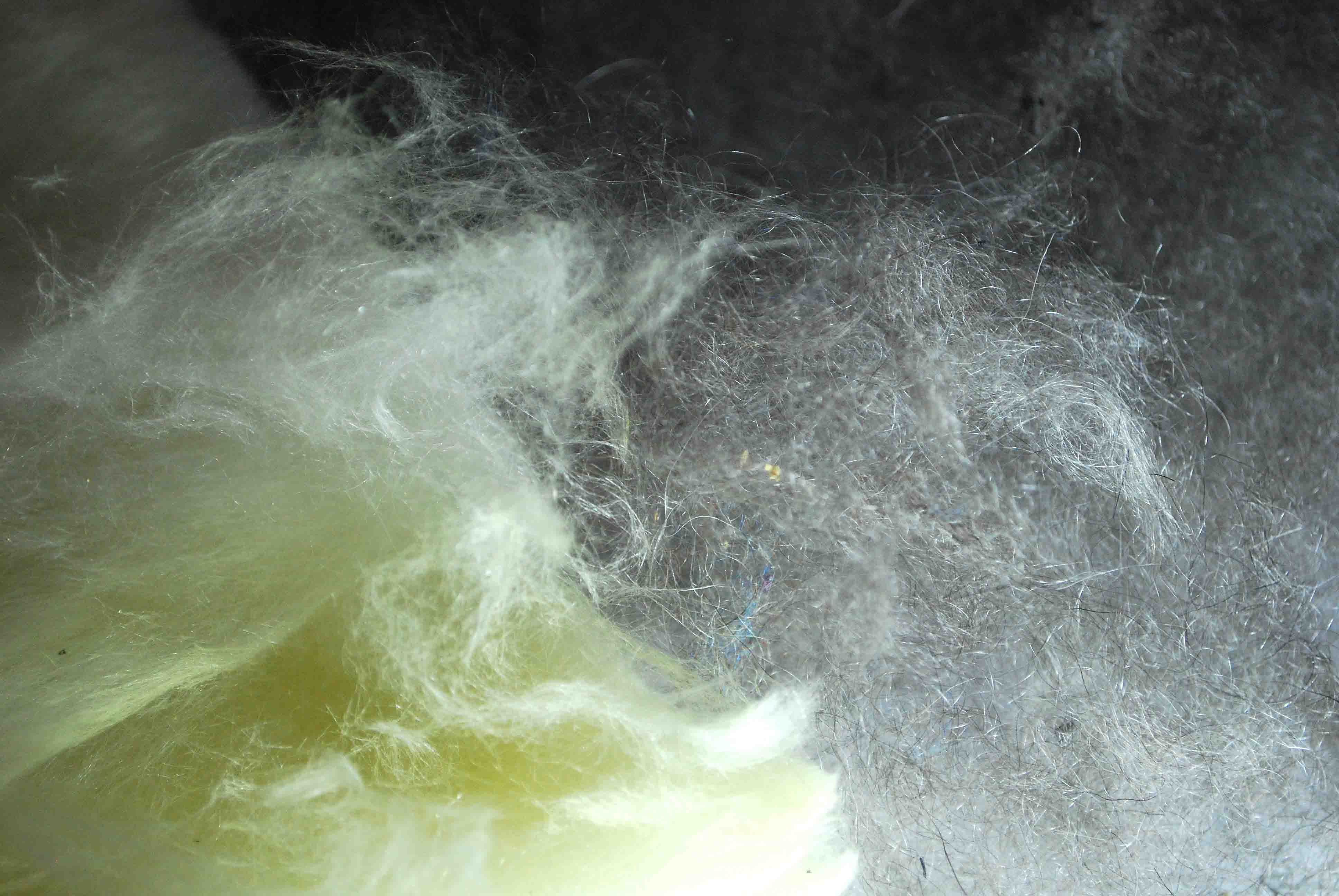

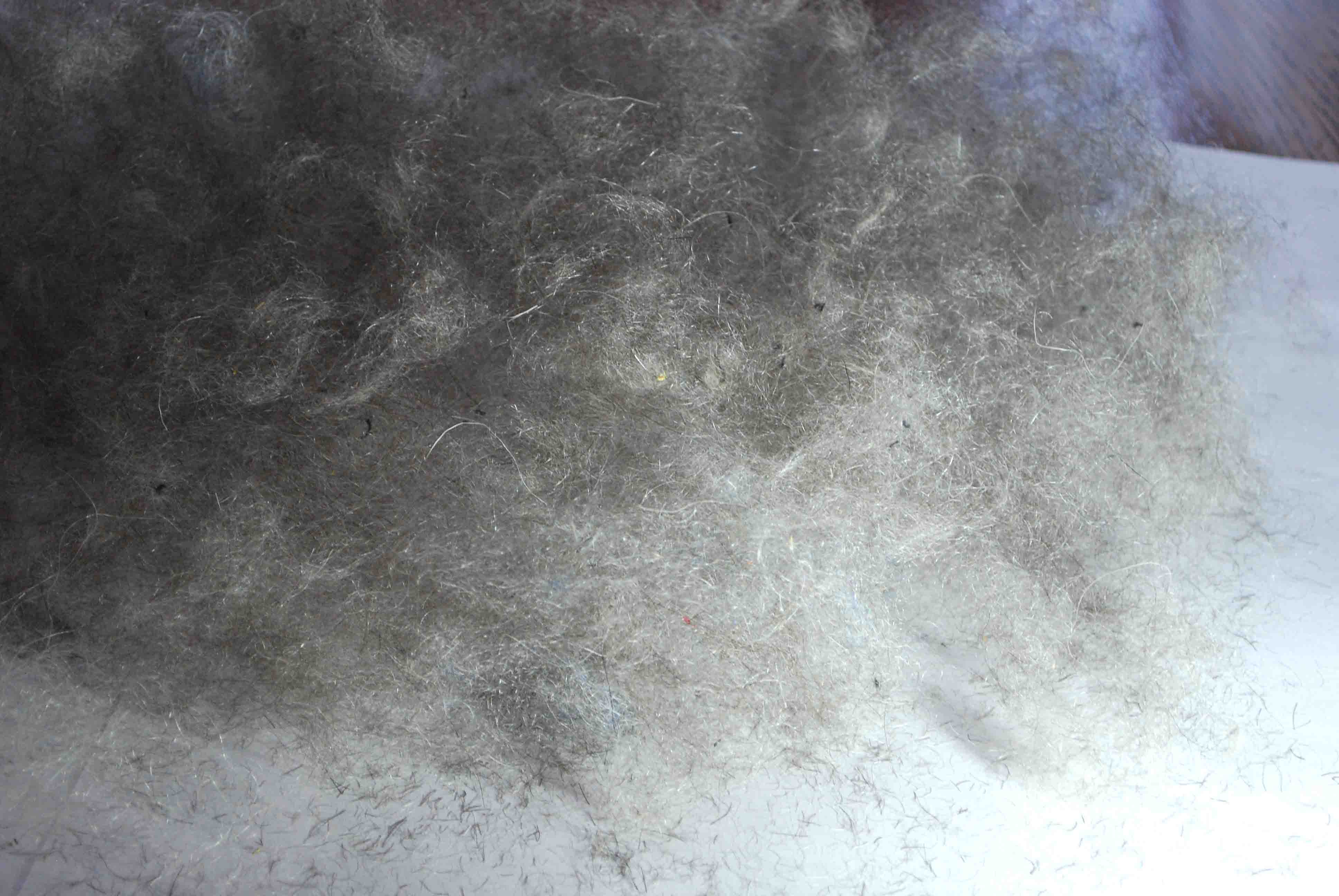

    Сколько я не пытался использовать ячеистый поролон, все заканчивалось его отдиранием...
    Нужно скорее разряженное наполнение, снижающее добротности резонансов.Чем мельче и тоньше будут волокна, тем лучше.Вот объем подобного наполнения на 12-14л.Это практически невесомый пошерсток, колеблется от малейшего дуновения.

    Тварон еще мельче (показал на фото в сравнении) основная проблема что распушить такой материал еще труднее.

    Длинноволокнистая шерсть кот есть для сравнения, более удобна, (фото не показываю) но грубее и уже не дает никакого волшебства мягкости и вкрадчивости.Тварон по идее лучше но распушить его будет непросто.Сунуть же большой кусок-котлету верно потратить деньги зря.
