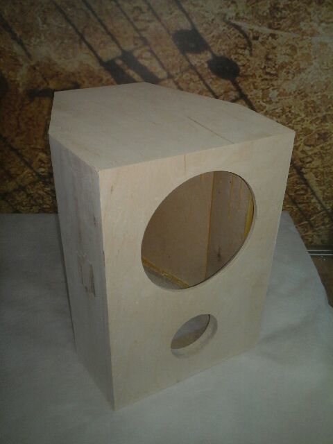

    Мастера в Darin*е закончили корпуса.
    Вымучил я Диму конечно :
    Корпус из Фанеры 20мм, боковины 40мм.
    Морда из МДФ. Шпон корня ясеня стоил ток на 10тр. больше, чем допустим в орехе.
    И плюс километры, сотни километров Диминых нервов
    Я специалист высшей категории по выносу мозга .

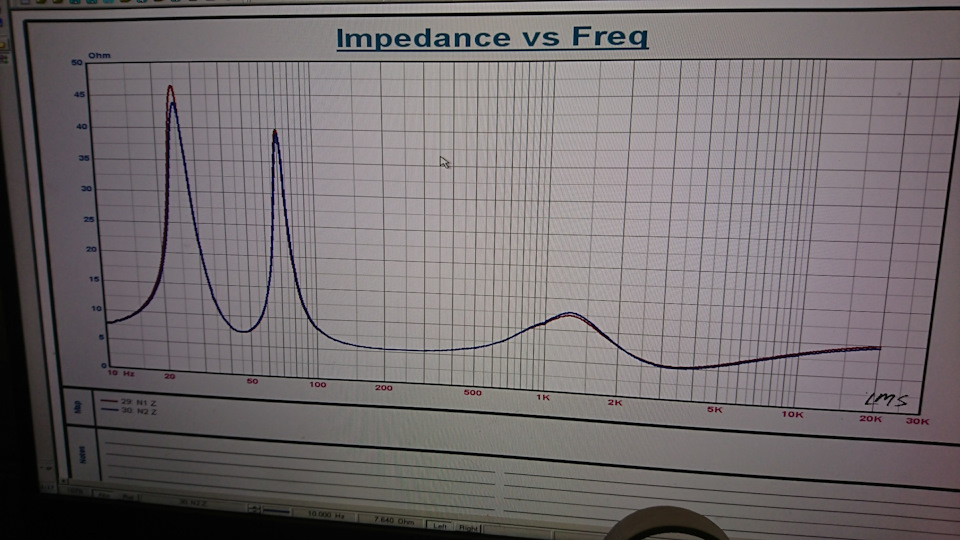

    В гостях у Георгия, спасибо за помощь в измерениях:
ID:	325834 Нажмите на изображение для увеличения.
ID:	325833 Нажмите на изображение для увеличения.
    Ачх внизу разная, так как не переставляли АС при измерениях в одно место, импедансы прям один на один.

    Ну что, вроде все сошлось,

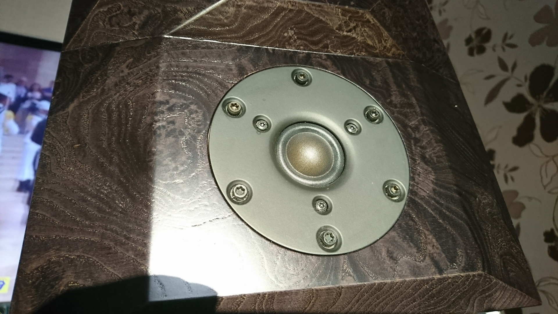

    Ну и как звучат эти двухполоски от Троелса? С чем сравнивали?
  13. #92
    14.11.2013
    Энгельс
    1,099
    По умолчанию Re: Ellam Flex 6600
    Да как они звучат я знал до сборки их в этом корпуса.
    Мне нравятся.
    Ни с чем сравнивать особо не было возможности. Но играют хорошо, живо , вовлекающе.
    С динамикой все в порядке.
    Играют ЛУЧШЕ трехполоски из этого же проета, по крайней мере в моем исполнеии.
    Сейчас буду потихоньку допиливать ФИ для басовика, вместо ТЛ, там посмотрим.
    На всех, кто слушал , оставляют положительные впечатления.
    Акустика скорее меломанская, чем аудиофильская. Много эмоций дарит, но вч не хрустит, как многие любят. все очень мягко и вкусно.

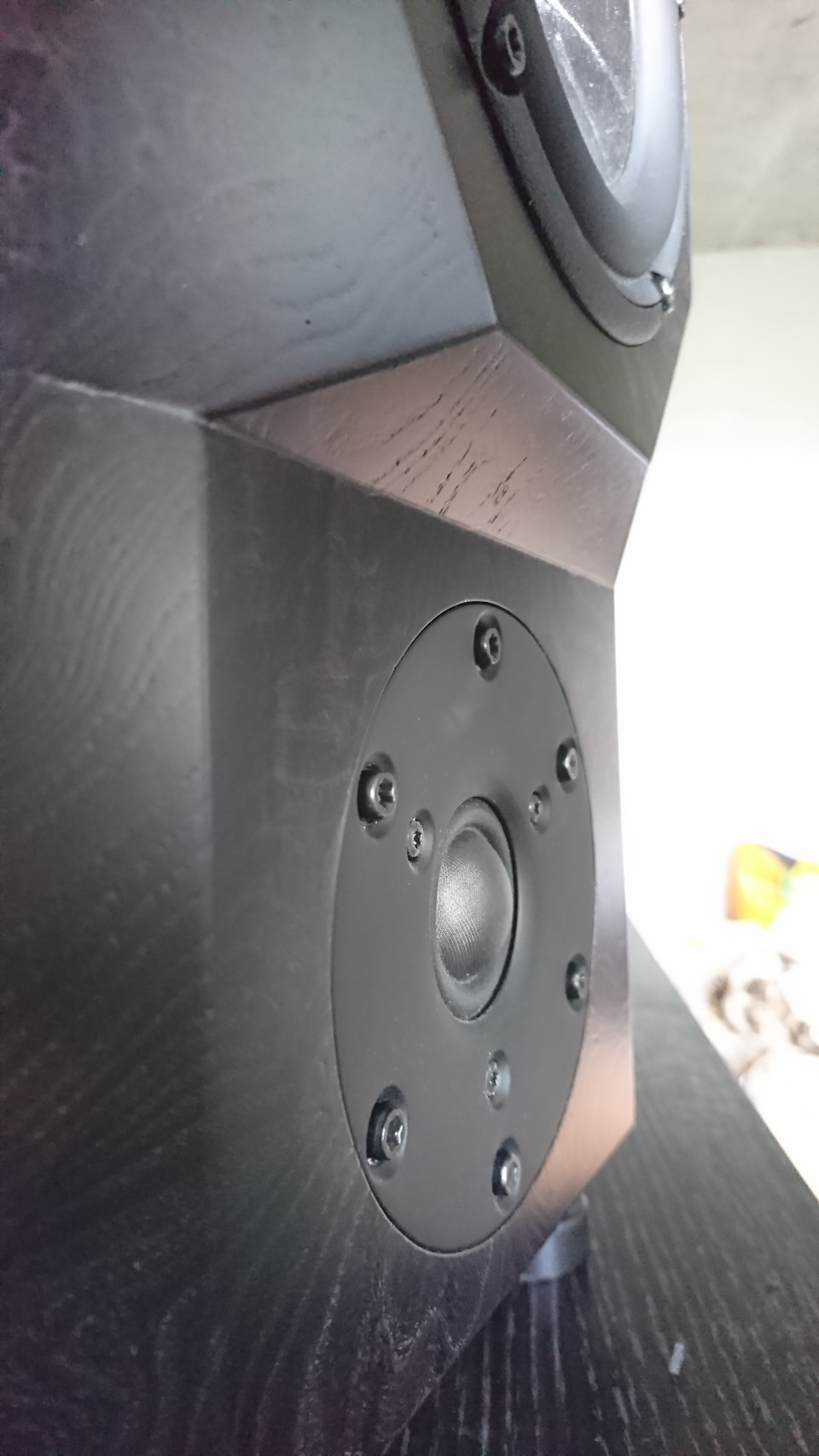

    iskander80, на сундуке кто-то делал этот проект и разочаровался поначалу, потом поменял на ВЧ минус и плюс и вроде как его устроило. Он утверждает что переплюсовка у Троелса ошибочна в этом проекте, в общем он слушает без переплюсовки.
    Этот чудик сделал проект после меня. Он еще толком и не прогрел АС, а уже выводы делает.
    У него корпус делался по моим эскизам у Димы, но он его потом сам шпоном покрывал.
    Я слушаю эти АС уже с полгода.

    Спасибо, фото не может передать всего кайфа.
    тактильно они еще приятней, чем на вид.
    Помесь кожи, дерева и камня.
    Проектный импеданс и АЧХ
    Круто выглядит, очень добротно и законченно, что редкость в наших кругах
    Фильтр как в шапке темы? ВЧ с переплюсовкой? А при измерениях у Георгия микрофон куда смотрел - на оси НЧ или на оси ВЧ?
    (на картинке выглядит как будто микрофон смотрит в НЧ динамик)
    А с акустикой Георгия сравнивали дома звук - как оно, можно в двух словах?
