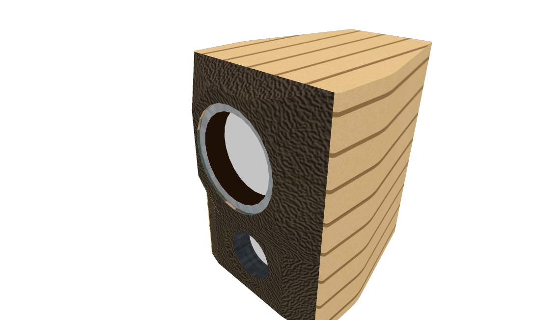

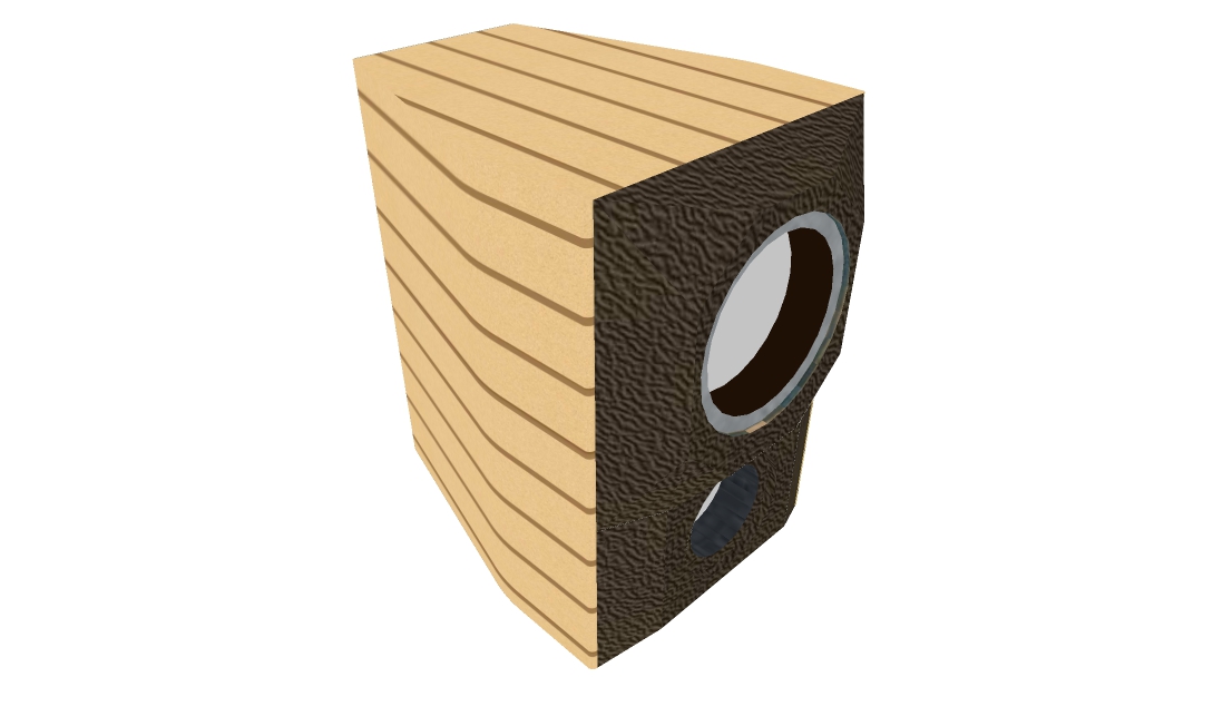

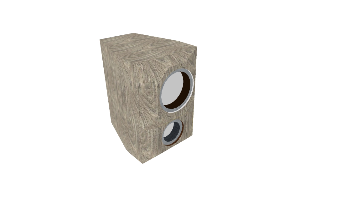

    Немного побаловался с дизайном, чтоб мой глаз радовало:
    Оцените варианты:

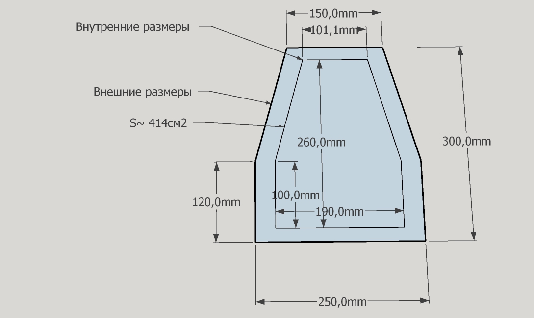

Название:	схема ящика.jpg
    Высота корпуса больше на 2см от оригинала.
    Объев внутренний тоже чуть больше.
