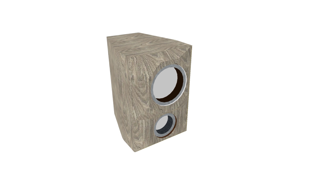

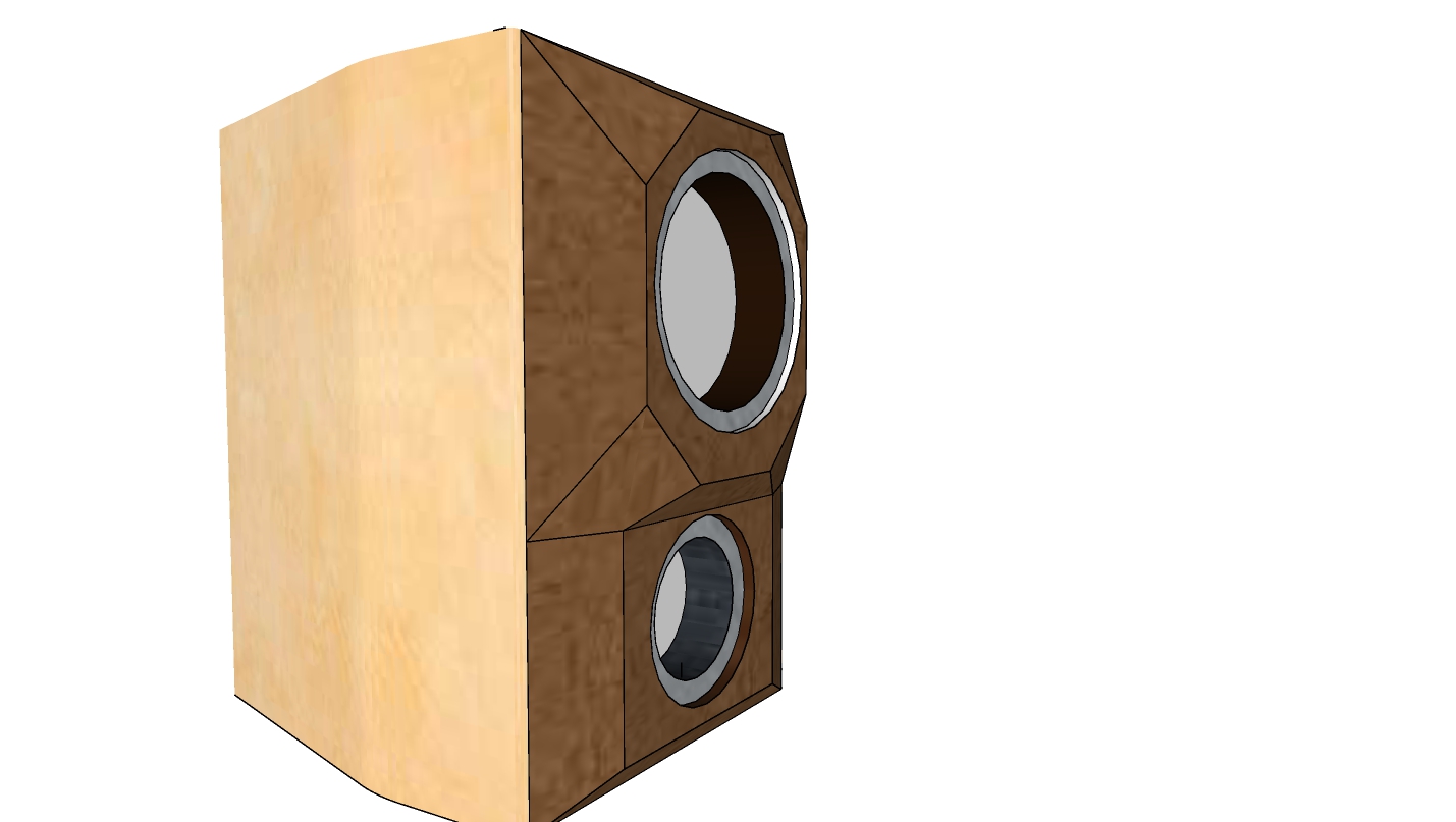

    Немного побаловался с дизайном, чтоб мой глаз радовало:
    Оцените варианты:

    Высота корпуса больше на 2см от оригинала.
    Объев внутренний тоже чуть больше.

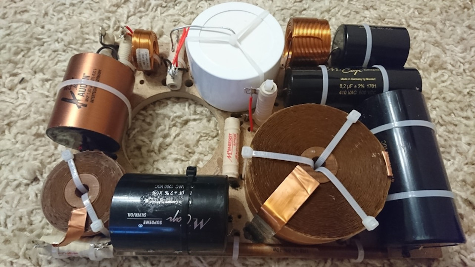

    Кросс полностью проектный был у товарища, катушку на мид не поставил потоньше?
    Сейчас кросс вот так выглядит:
