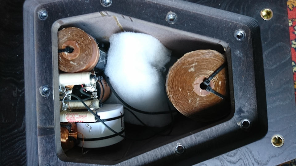

    По умолчанию Ellam Flex 6600
    Можно ли в данном проекте заменить последовательную проволочную катушку на мидбасе (L12011) и параллельную проволочную катушку на ВЧ (L1031)на ленту равного сечения. Конкретно на WAX COil от jantzen 12AWG и 18 AWG соответственно?

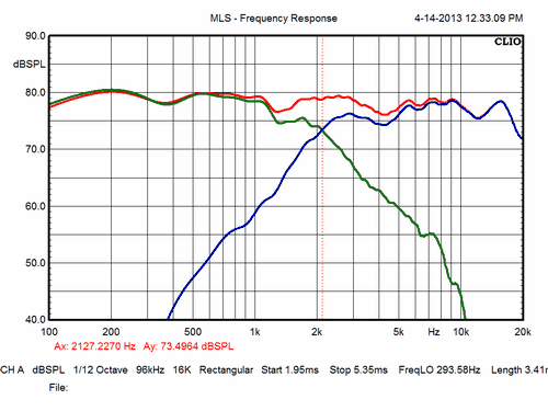

    Цитата Сообщение от Becks Посмотреть сообщение
    Возможно Георгий просвятит о составе АС.
    Там две 22w8851, 15M и 6640.
    НЧ в фазоинверторе.
    ---------- Сообщение добавлено 00:53 ---------- Предыдущее сообщение было 00:51 ----------
    Условия измерения те же?
    Расположение в комнате, высота над полом, и наличие других АС за спиной ИНОЕ.
  3. #382
    Завсегдатай Аватар для DIM
    14.05.2005
    Санкт Петербург
    2,618
    По умолчанию Re: Ellam Flex 6600
    Ну так это комнатные резонансы, не верю, что динамик оказался бракованным. Приблизьте микрофон и посмотрите.

    Цитата Сообщение от Alm333 Посмотреть сообщение
    Сильно по разному звучат. Та что справа звучит интереснее, она без режектора? Да там и по ВЧ разница, а ее не должно быть.
    другой источник, фильтр проектный, то есть с режектором.
    без него хуже.

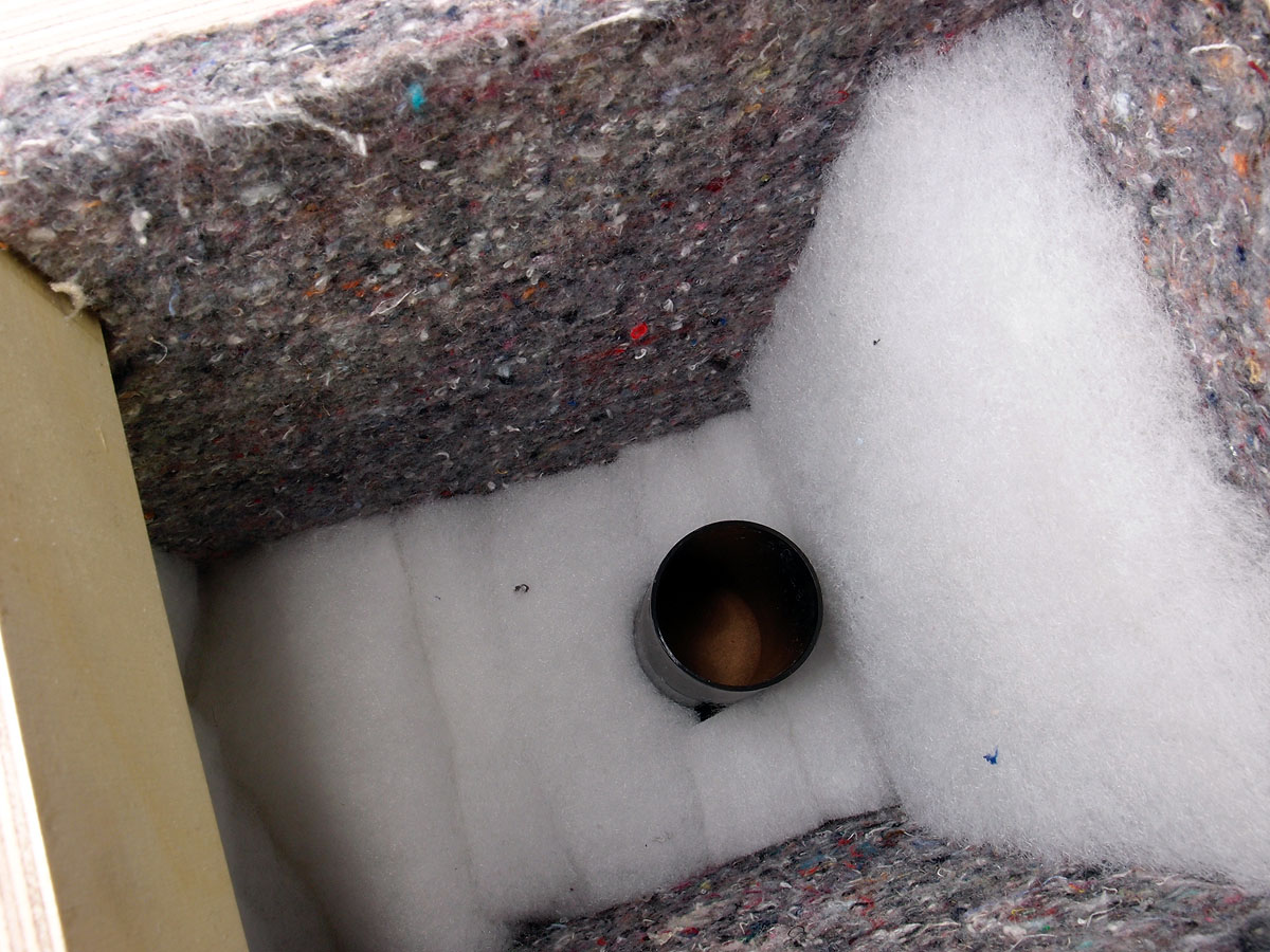

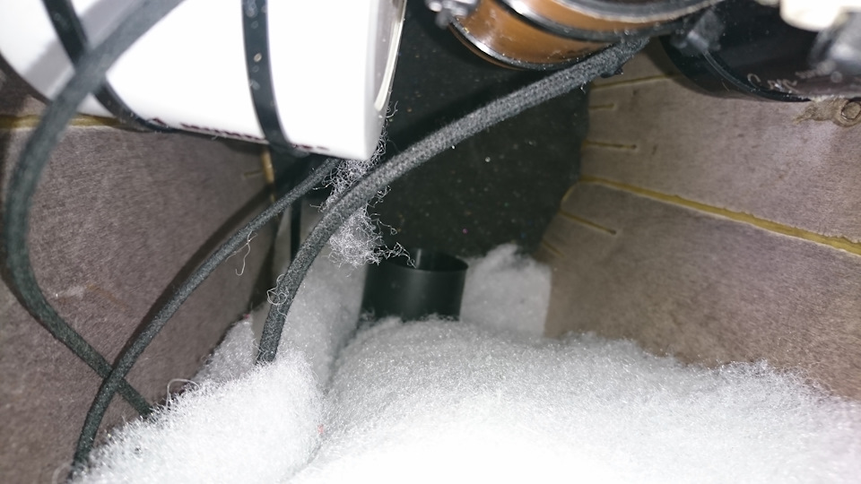

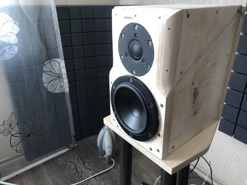

    может повторюсь, но вот :
    Вложение 340192
    Корпус почти пустой, стенки не оклеены, внутри лежит кусок синтепона 15\30 см
    Вложение 340193Вложение 340194
    Вроде все в проектных параметрах, хотя проектно стенки оклеены .
    Вложение 340195Вложение 340196
    Интересен этот трех полосный проект Троэлса. Сами разработали корпус с увеличенным внутренним объемом. Осмелюсь предположить- при той же настройки фазика увеличилась его добротность.

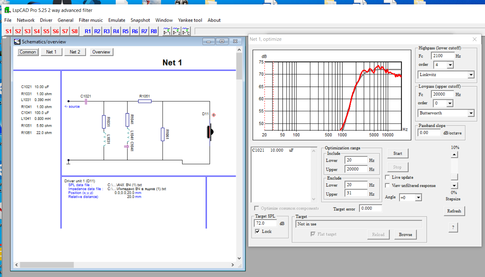

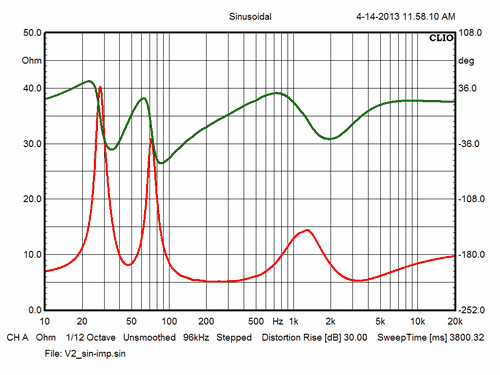

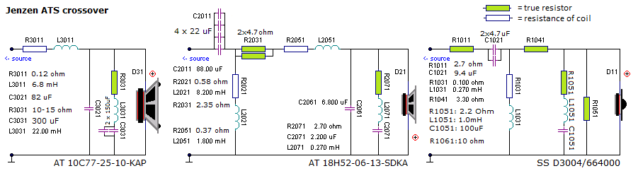

    От нечего делать закинул свои замеры импеданса и АЧХ в симулятор и вижу, что в этой акустике вместо LR12 мы имеем тут LR24.
    В чем прикол?
    Почему в описании одно, по факту другое?
    Опробовал на двух его проектах.

    Моделирование кроссовера нацелено на точку кроссовера в области 2 кГц, топология LR 2-го порядка. Кажется, с этим можно справиться.
    Вот что я получил
Название:	6640 с фильтром.png

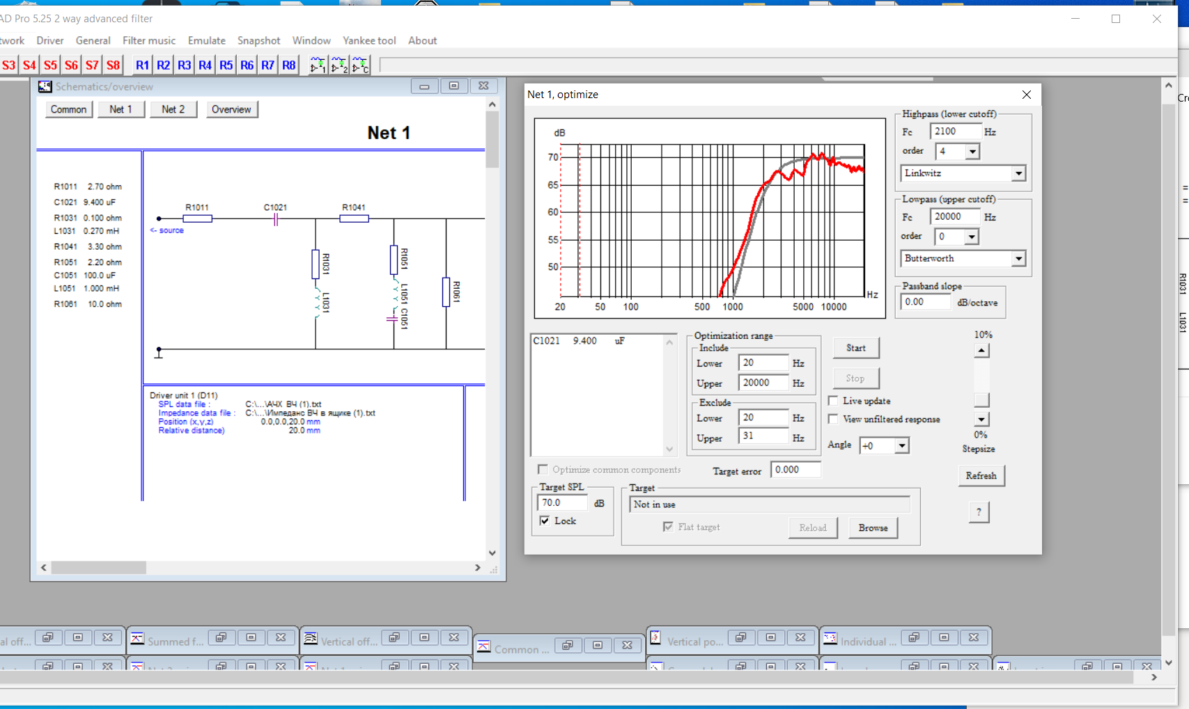

    Второй проект :

    enzen ATS очень сильно повторяет топологию других Jenzens: LR2 для всех высокочастотных и низкочастотных секций. Точки пересечения находятся в районе 200 и 2200 Гц. 18H mid немного слишком эффективен для баса 10C77, поэтому незначительное затухание обеспечивается R2031. Чтобы оставаться прохладным, я использую 2 x 4R7 параллельно для R2031.
    Долгое время я управлял твитером 6640 без схемы выравнивания импеданса LCR, R1051/L1051/C1051, поскольку он очень мало влияет на откат твитера в сторону более низких частот, но при воспроизведении, в частности , классической музыки на громких уровнях, массированные струны могут стать резкими и агрессивными. Схема LCR решила эту проблему. Часть этой проблемы действительно заключается в том, что 10C77 + 18H может играть так громко, что мы действительно доводим возможности купола до предела с помощью фильтра 2 - го порядка- даже с точкой пересечения около 2,2 кГц. Фоr фильтр Bass LCR, который я использую 10R (R1031), но резисторы 15 и 22 ом включены в комплект для ваших экспериментов. Более высокие значения повысят отклик примерно на 80 Гц.
    Вот что я получил
Название:	6640 с фильтром 2.png
    В чем прикол?
    Судя по тому, что АЧХ акустики совпала с проектной - именно так и было задумано.
    Так почему вдруг у нас тут вместо 2го порядка четвертый?
    Второй проект я конечн не замерял, но даже бафл в котором замер далелся очень похож на его.

  9. #388
    24.11.2014
    Москва - Саратов
    2,891
    В чем прикол?
    а электрически как?
    я имею убеждение, возможно ошибочное, что неважно как спад идёт акустически, а важно как полосы электрически стыкуются. Потому что динамики режутся там, где их АЧХ ещё ровная - этот стык он на самых верхушках графика АЧХ, не важно насколько круто потом обрываются графики акустические.
