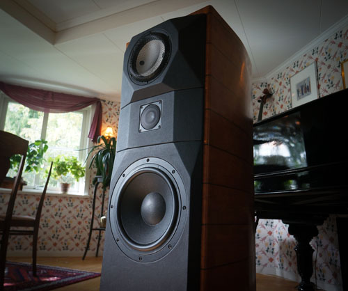

    Каким все же образом можно сделать фронтальную панель, при условии сохранения ширины бафла и выступа мида относительно вч?
    Ну и так и сяк верчу родной корпус: уе.ище.
    Вот в таком стиле нравится:
ID:	319934 Вот на чертеже: Нажмите на изображение для увеличения.
    Либо как родной, но тоже чуть изменен(за счет боковин с заходом на фронт):
    Вот родной корпус:
ID:	319937 Нажмите на изображение для увеличения.
    В обоих вариантах с изменениями перметр приведен к одной линии как тут:
    То есть в приоритете первый вариант, возможен - второй, а родной отпадает как невозможный по эстетическим соображениям.
    Просто скажите насколько сильно влияют на АЧХ эти скосы при прочих равных?

    Кто же ответит про скосы, если никто их не делает. Мне третий вариант больше нравится.
