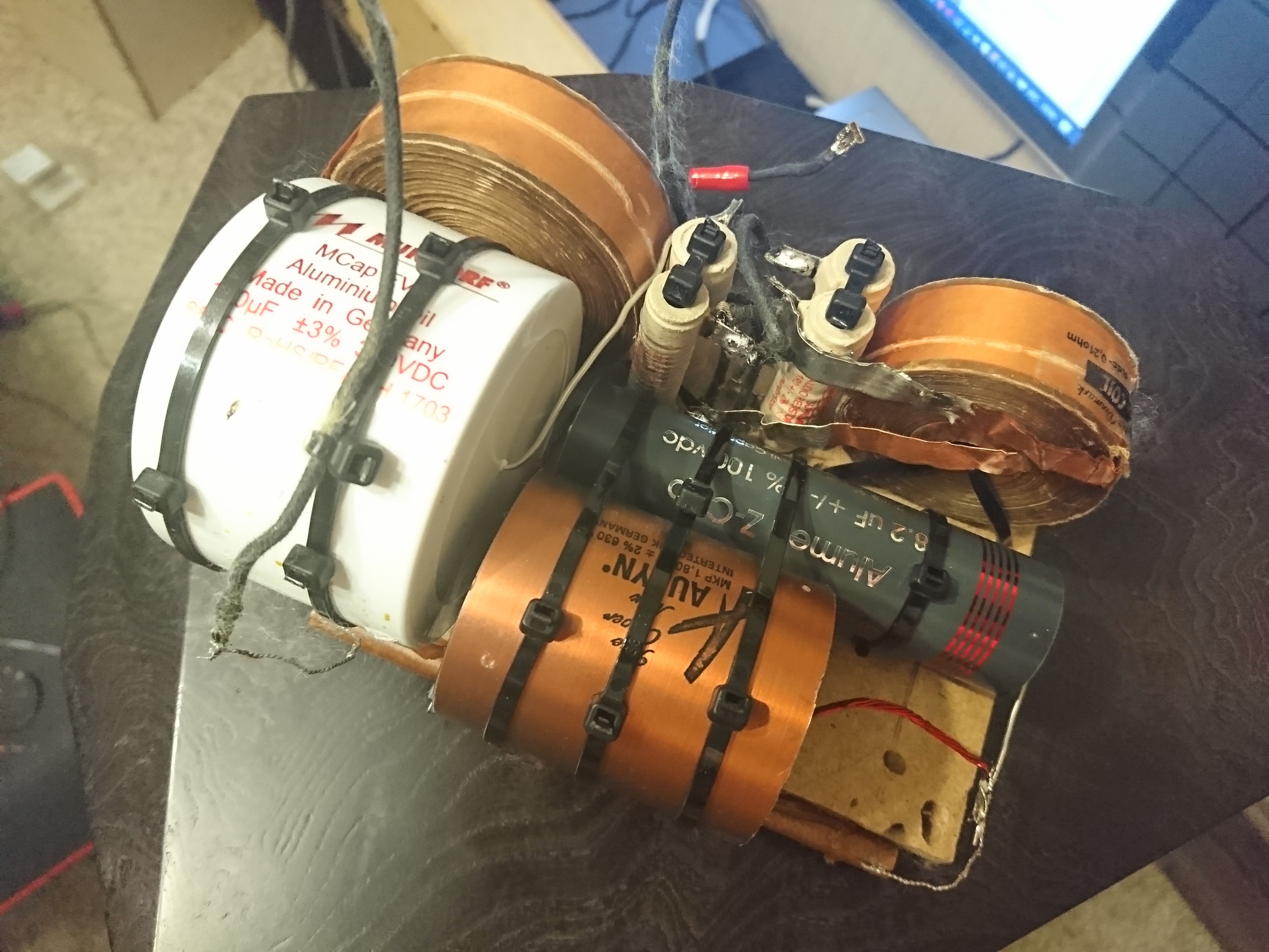

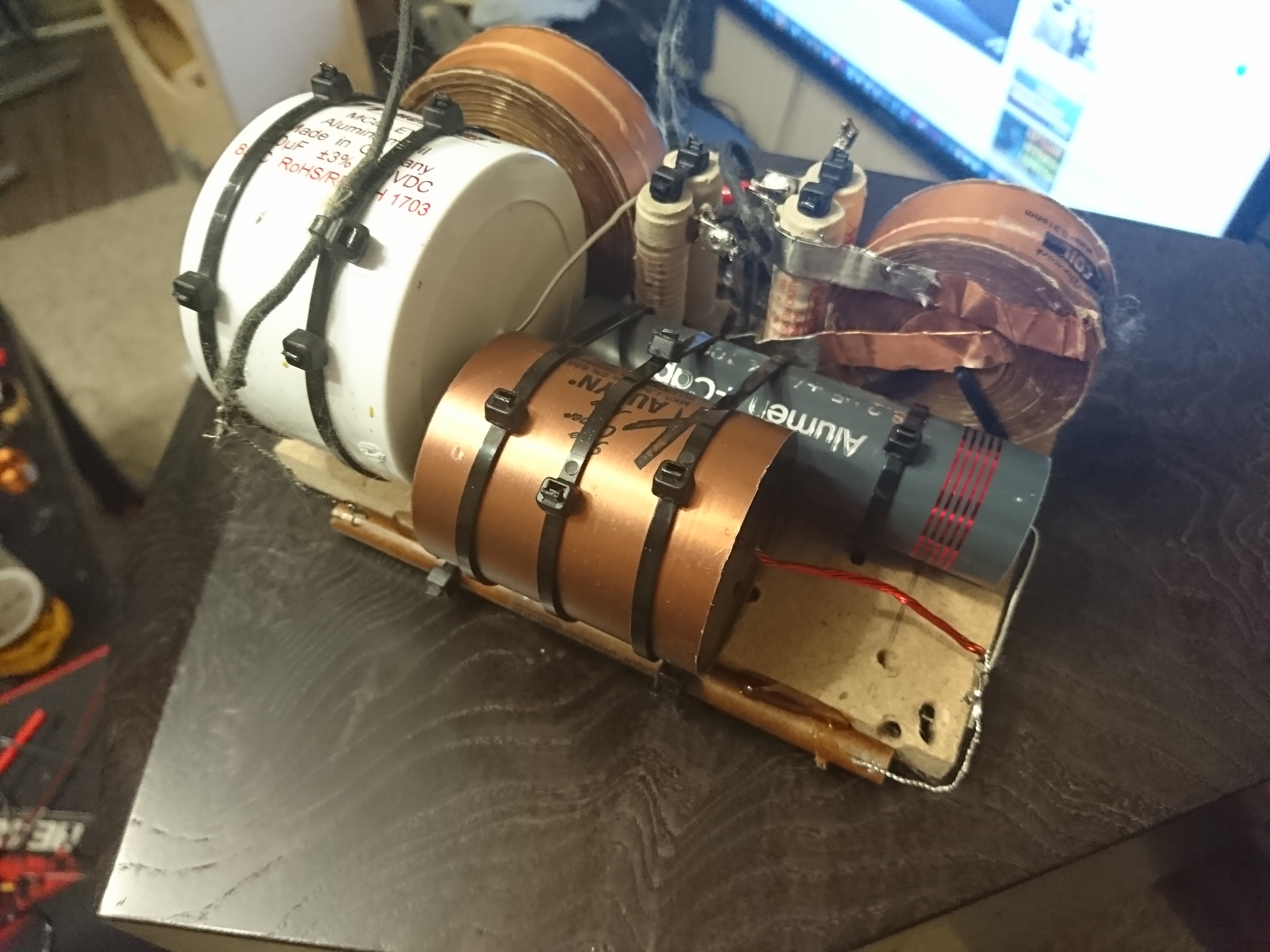

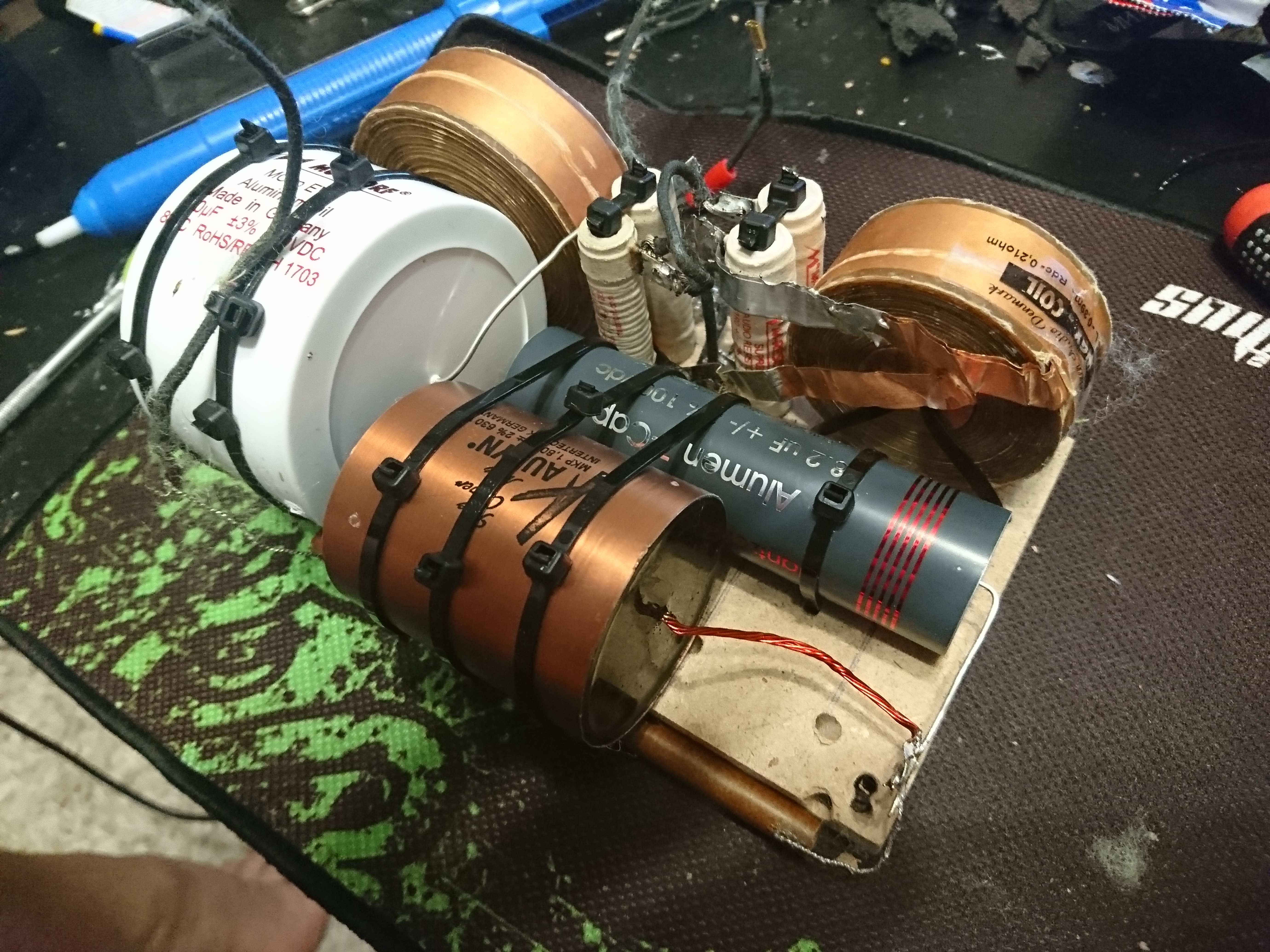

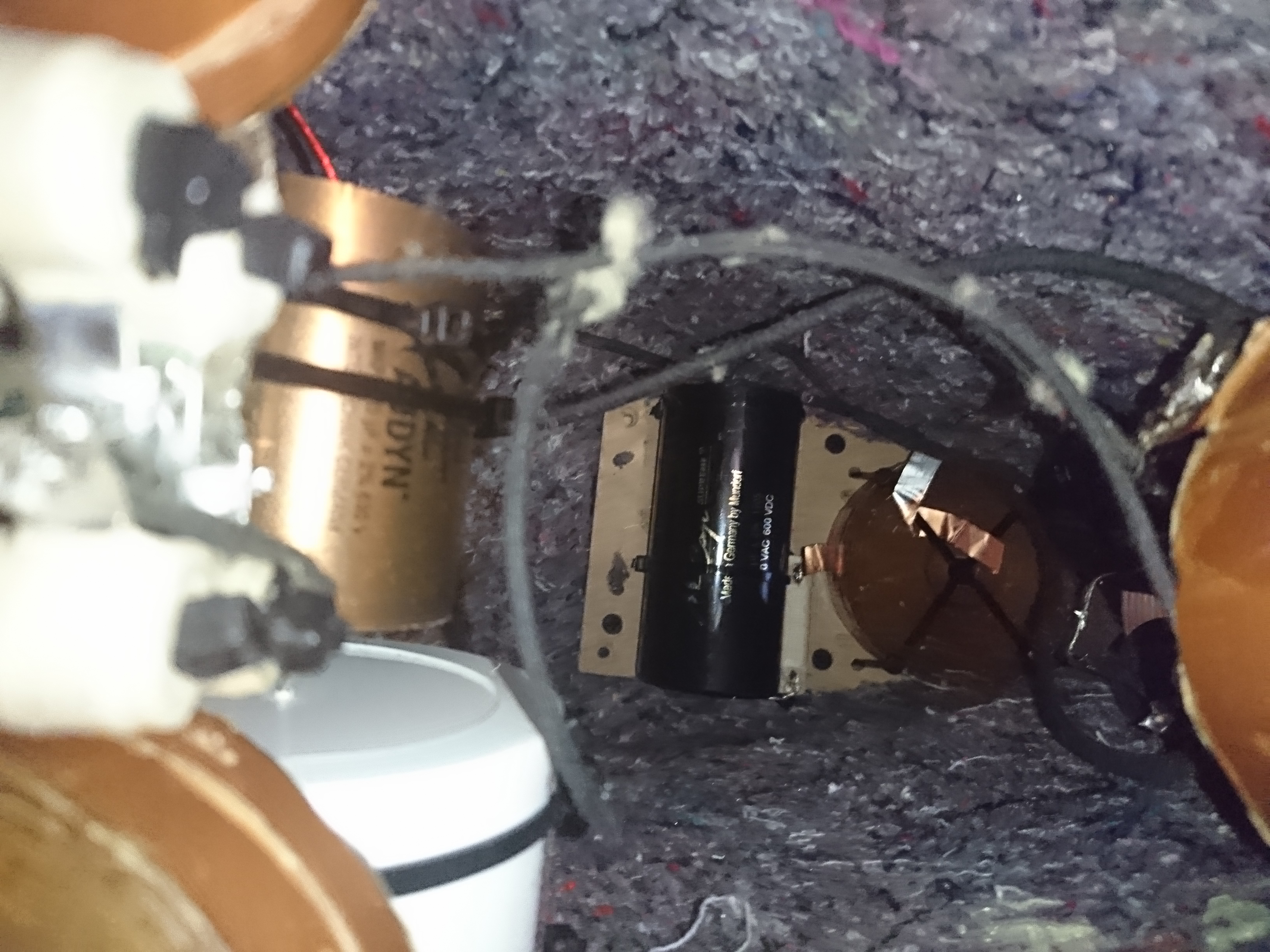

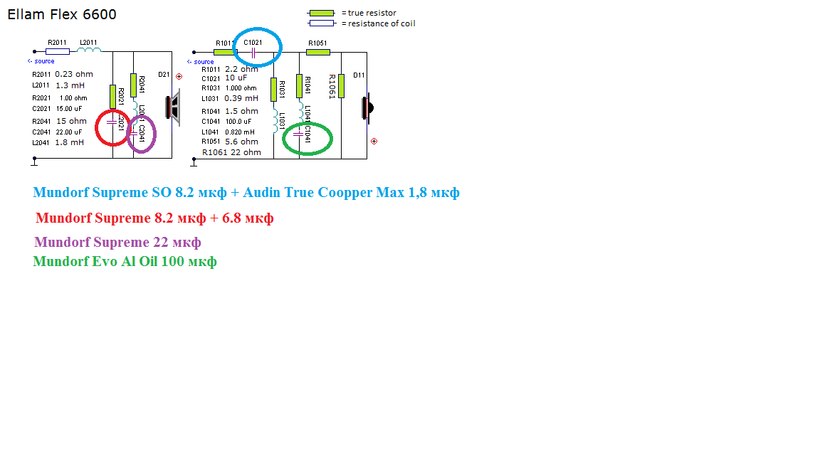

    Мужики, нужна помощь советом:
    Вот так у меня распиханы конденсаторы.
    Есть желание прикупить и попробовать Jantzen Alumen Z-cap, алюм фольга.
    Главный вопрос:
    На ВЧ брать 10 мкф или 8.2 и оставлять шунт Аудином (оч хороший кондер)
    На мид тогда уедет 8.2 СО и к нему тоже поставить 6.8 Alunen/ Остальные пока не менять.
    Как думаете?
  4. #343

    От перестановки мест слагаемых, сумма не меняется.Это примерно одного уровня конденсаторы.Ну будет чуть по-другому подкрашивать, чего не устраивает то?
    Попробовать это самое растратная статья расходов, оно действительно надо?

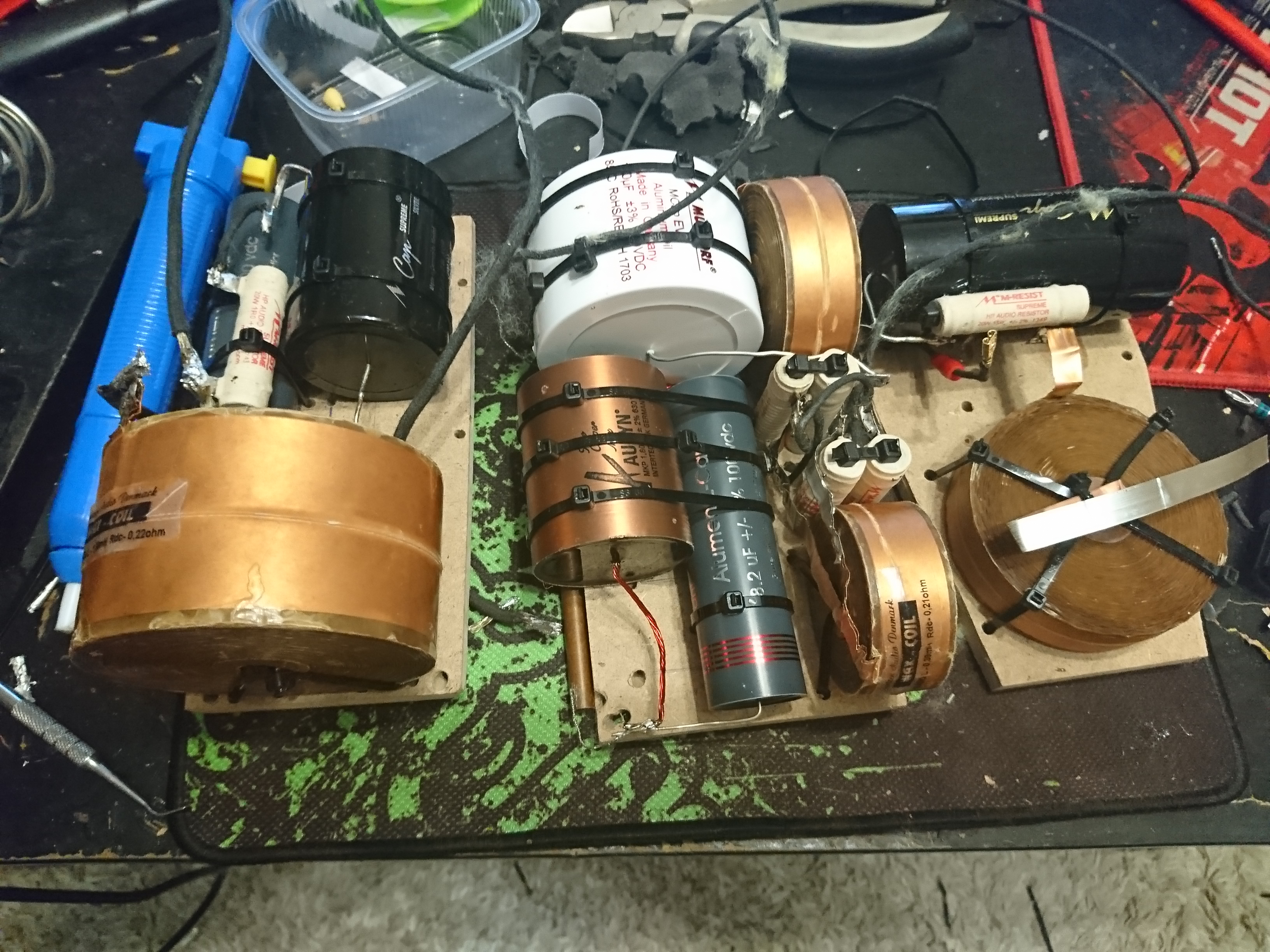

    Друг выкупает часть кросса.
    Поэтому задумался о замене.
    Хочу избавиться от супреме.

    Начните с того, зачем вы хотите избавится от супримов, что не так с ними, отсюда уже выбирать конденсатор с возможно отсутствующим этим недостатком.

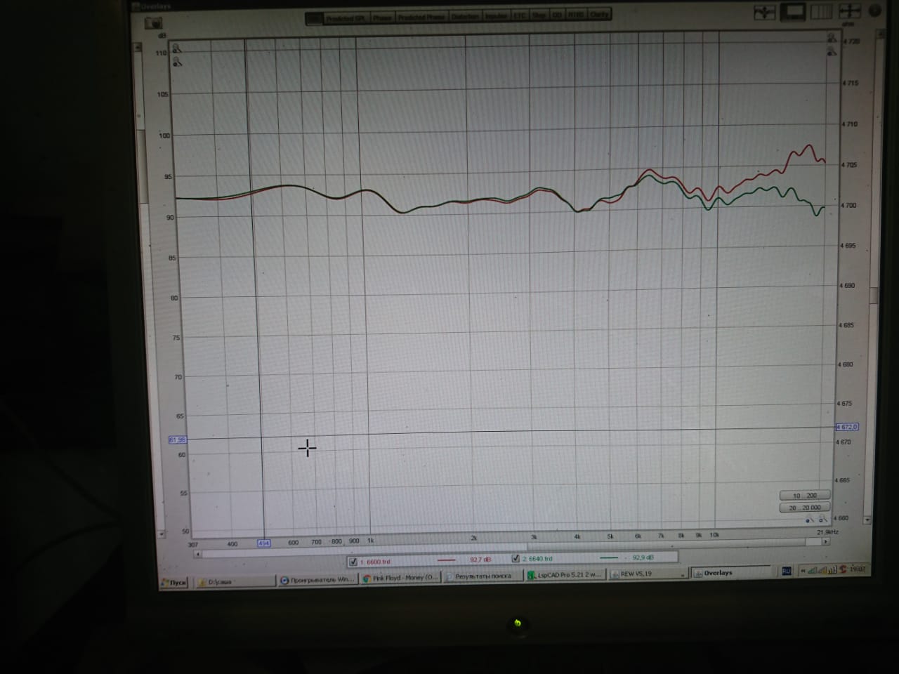

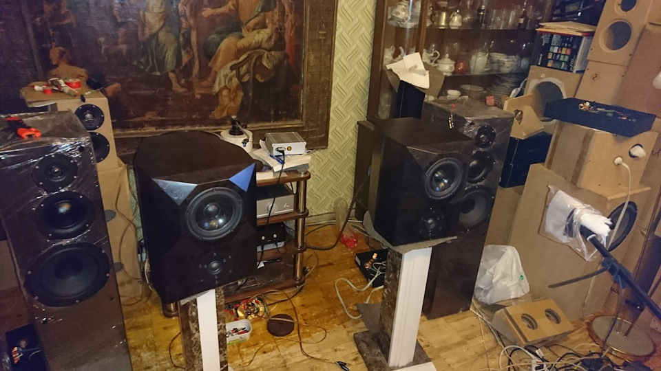

    Как вам на слух горбик 4-9 кГц?

    ачх колонок Искандера80- не такая дрянная, как на картинке. все гораздо интереснее и лучше. И звучат его колоночки вполне достойно, хоть и нашел я к чему прицепиться, не без того.
    ФИШКА в том, что у его колонок - главная акустическая ось находится строго по оси пищалки, а пищалка по задумке конструктора- почему-то внизу. А мерили выложенную ачх - фигзна где и как. Но однозначно-лажа, нет там такого.
    И фиг его знает, что делать, чтобы звучало ровно: то ли на полу сидеть, то ли колонки на подставки тащить. Но однозначно, пищала в таком варианте - должна честно смотреть хозяину в глаза.
    По свободе выложу измеренную в моей каморке ачх колонок Александра. Там все достойно . А звук и ачх бериллиевого твиттера - вызывают уважение , если не светлую зависть. )))))))

    С другой стороны, это не горбик, а провалы на 4-5 кГц и 8-11 кГц. А провалы легче на слух.
    Да, вот замер у Георгия с вариантом 6600

Название:	WhatsApp Image 2019-05-14 at 19.32.32.jpeg
    Я тут лишь хотел показать, что ВЧ настолько идентичны в нижнем диапазоне, что АЧХ стыка осталась неизменна
    Радикальные отличия только после 10 кгц.

    То же самое, провалы в тех же местах и так же 5 и 4 дБ.
    Но печему то полоса ниже имеет другой уровень (ниже 2 кгц), а это меняет представление об АС.
    А так да, ва целом схоже плюс\минус
    И там и там укладывается в коридор 5 дб
    Я спрашивал про это.
    Мне сложно вычленить на слух горбик на АЧХ, если честно.
    То есть если бы я мог добавить или убрать его, то конечно рассказал.
    Но так как АЧХ далеко не единственная отвечает за конечный звук, мне сложно сказать, как он мне

    Сибилянты есть? Ссы, Шшшы, Ццы у вокала?
    на 6600, на 6640 нет.
    6640 показались оч прозрачными, 6600 несколько агрессивными

    Сибилянтов нет, общий баланс смещен вниз, уровень вч для меня, глухого на верхушки, недостаточен по сравнению с моими колонками. Срединка- чуть более акцентирована на стыке, это слышно. У моих сканов там ямка для более комфортного звука.
    Шум ровный, слитность замечательная, сведение достойное, не придраться. Внеосевая ачх мало страдает наверху, колонки практически ненаправленные, а это гарантия прекрасной стереокартины. Что есть на самом деле.
    Александр оценил звук моего однотактного лампача , с ним колонки сразу подружились, равно как и с моими сканами, без проблем и стонов про тупые сканы и мощный к ним усилитель. Чушь полная, колонки звучат что на малых, что на больших уровнях . Но если нужно ввалить , то сканы легко переварят и могучий транзюк.
    В общем, достойная конструкция, редкий случай, когда трудно придраться . Но сами динамики 15W8530 имеют особенности, Александр про это знает .

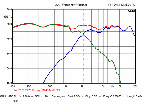

    Мне придется фильтр корректировать?
    У Троэлса опубликован повторенный проект Ellam Flex с таким драйвером.
    http://www.troelsgravesen.dk/Ellam-FLEX_Hakan.htm
    Цитата из сопроводительного текста:
    "Как видно из рисунков, я отклонился от вашего проекта в некоторых областях, даже если вы предупредили нас об отказе от J. Основным изменением стало использование драйверов без покрытия 15w / 8531 вместо 8530 с покрытием. Я решил 8531, потому что я был влюблен в их теплый звук, который я имел возможность послушать на другом динамике DIY. Но я думаю, что все закончилось очень хорошо. По крайней мере, я очень доволен этим."
    ---------- Сообщение добавлено 14:29 ---------- Предыдущее сообщение было 09:46 ----------
    Троелс мне ответил:
    "Вы можете попробовать, но нет гарантии, что он работает идеально. 15 Вт без покрытия имеет более прямой и слегка агрессивный звук по сравнению с 15 Вт с покрытием."
