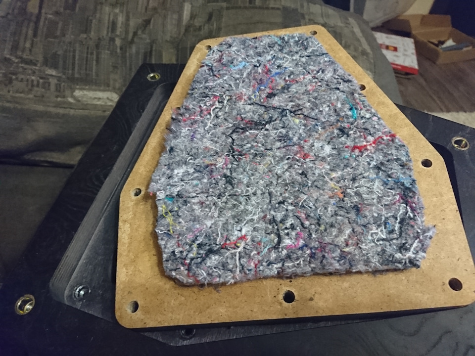

  17. #336
    Аватар для iskander80
    14.11.2013
    Энгельс
    1,099
    По умолчанию Re: Ellam Flex 6600
    Цитата Сообщение от Zork1 Посмотреть сообщение

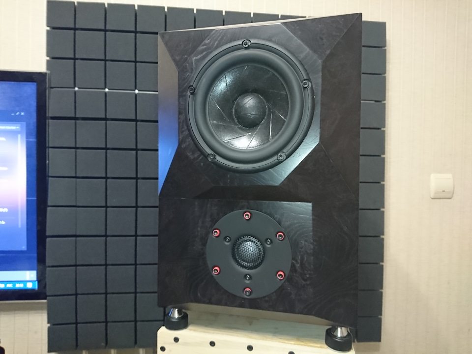

    По замене: беситься с жиру это неприлично. Тут вполне баланс, с 6640 и мид другой тогда уж.
    Психанул:

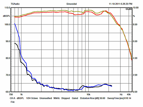

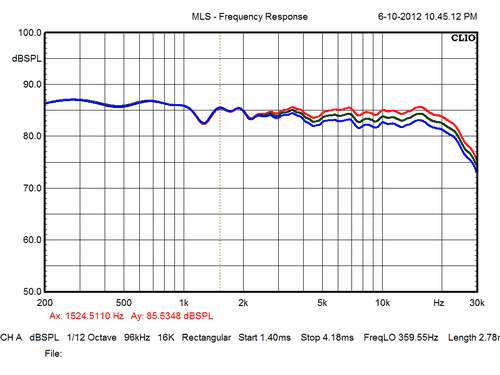

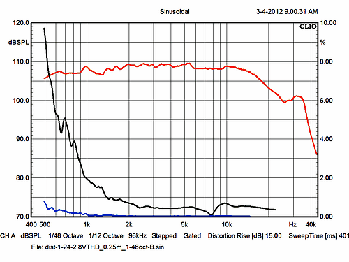

    Замеры ВЧ 6600 и 6640 вроде ОООооочень схожи:
    Первые впечатления (которые обманчивые часто) прям очень хорошо, даже если и есть микроскопическая рассогласованность, относительно 6600, сам звук в целом выше на голову.
    Звук слаще, вкусный такой, теплый и гладкий, водянисто-железный , и нет шершавости 6600 (никогда ее не замечал раньше).
    Такой типа теплый твердый, металл очень отчетлив в звуке, он он не холодный.
    Последний раз редактировалось iskander80; 02.04.2019 в 01:16.
  18. #337
    Завсегдатай Аватар для Zork1
    09.02.2006
    Белгород
    1,735
    Ага, значит 6600 плохой. а 15W он такой, непогрешимый весь. Двухполоска это два динамика.А кино будет?
  19. #338
    14.11.2013
    Энгельс
    1,099
    Кино попозже сделаю.
    15W конечно тоже с косяками.
    Просто, кмк, с 6640 уровень АС в целом стал выше.
    Не из-за цены, именно из-за звука. Именно в двушке с низкой стыковкой (тут 2100) 6640 полностью раскрыватся, нивелируя некоторую "спокойность" пропитанного 15W на верхней середине.
    Присматриваюсь к 15WU (посадки и объем совпадают), но это совсем другая история.

  21. #340

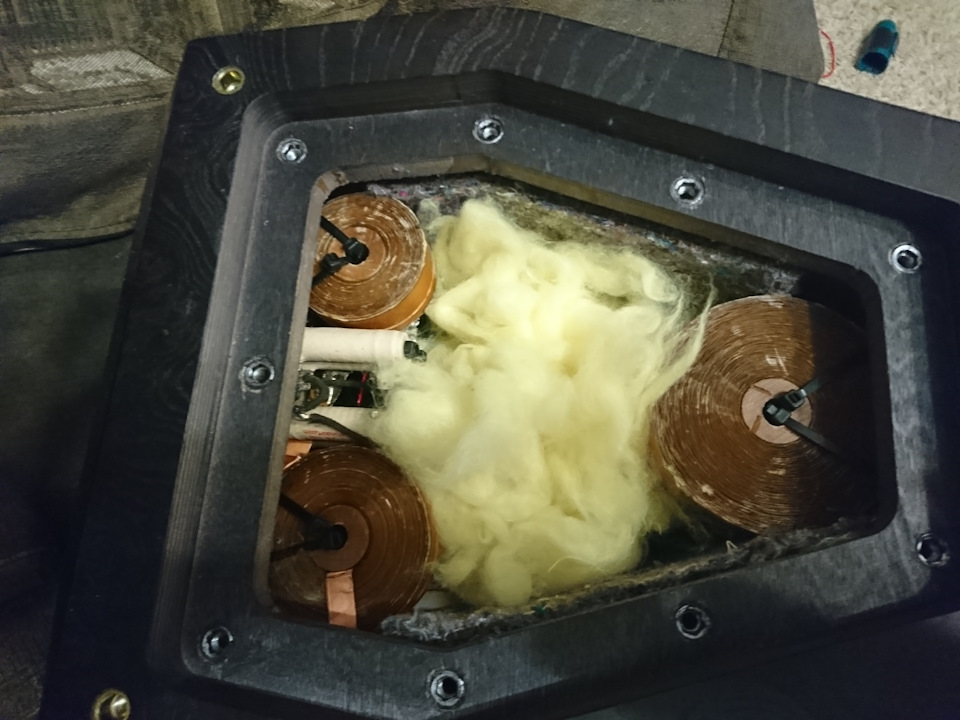

    Александр, кроссовер не хочешь достать изнутри - он почти половину внутреннего объема занимает?
