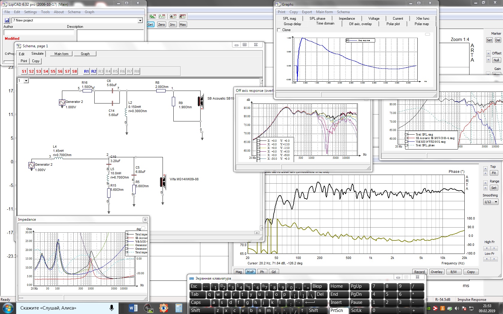

    modus2000, то ли микрофон у тебя плохой, то ли мидбас в заниженом объеме, общую частотку мерил у колонок?
    Ну это телефон так низов как то добавляет. Вживую их нет

    по симулятору видно- объем чуть занижен под мидбас, ну так, не радикально, процентов на 10, ватка даже может немного улучшить низы
    скатай валик из ватина диаметром сантимов 6 и подвесь в геометрическом центре колонки, послушай внимательно того же диктора

    У меня так и сделано только не валик а лоскуток на задней стенке (на слух делал)

    лоскуток это не то, валик в центре прижмет стоячую волну
    а лоскуток можешь оставить
