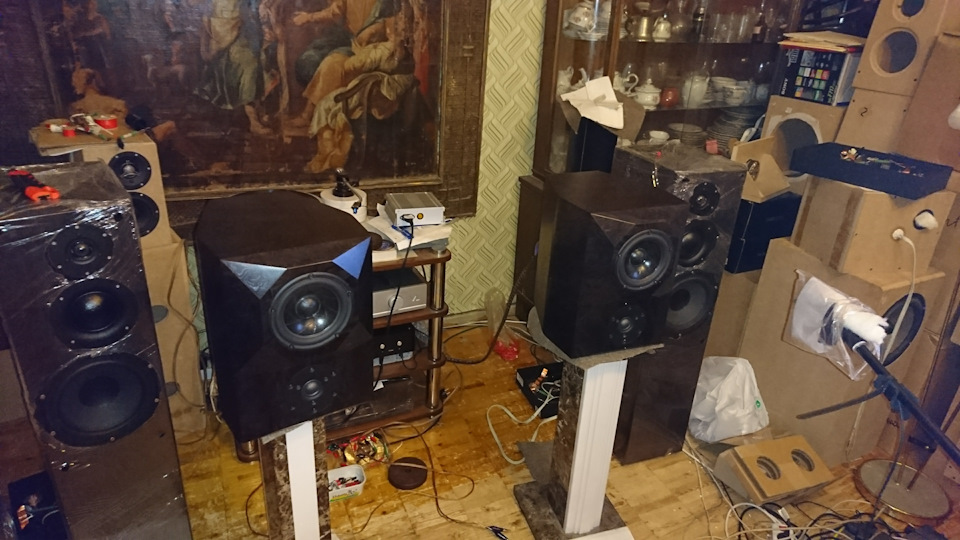

    А играть стоит резистором R2041
    Накупить горсть 8, 10, 5, 1, 0.5, вывести провода в фазик и отслушивать
    (Больше номинал больше СЧ)
    Этот резистор отвечает за компенсацию бафл степ. Померять точно область сч трудно, поэтому логично подогнать на слух
    Надо подобрать так чтобы было на грани. Если слишком сильно зажать - будет сдавленный голос. Если слишком мало зажать - будет эффек как будто певец ладошки ко рту приставил в виде рупора (прикрикивает)
    На записи мне показалось прикрикивает и можно поэкспериментировать и придушить слегка
    Я категорически рекомендую не лениться и слушать 2 колонки

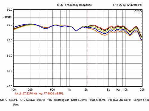

    Вот замер у Георгия,
    Разная АЧХ внизу от разной расстановки в комнате:
    Вот проектный
    в СЧ я не полезу.

  16. #295
    Аватар для iskander80
    14.11.2013
    Энгельс
    1,099
    По умолчанию Re: Ellam Flex 6600
    Оригинал записи колонки передают довольно правдоподобно в плане атаки вообще класс, очень реально и породисто
    Колонки показалось чуть больше сч выпирают ну или как то низы проваливают - в наушниках «мясистее» чутка, но это скорее запись на телефон так передаёт эхо комнаты
    (Желательно айфоном)
    Это комната, СЧ в целом мягкие, бархатные, а комната добавляет жесткости

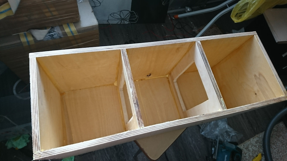

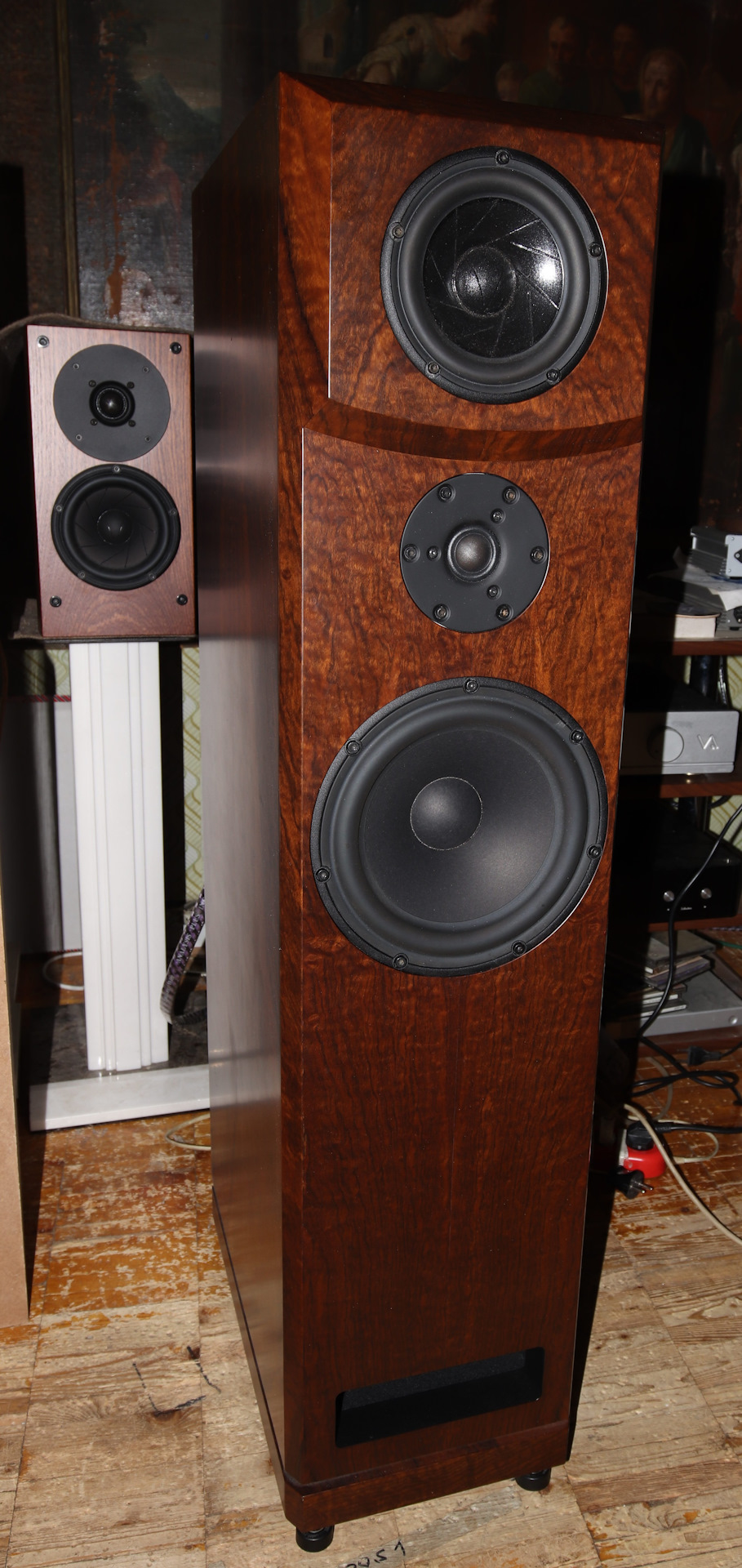

    Нет, не получилось, когда приезжал, 15м+9900 он уже продал, но я их слушал до этого, когда трешку привозил.
    http://www.troelsgravesen.dk/Ellam-FLEX-3W.htm

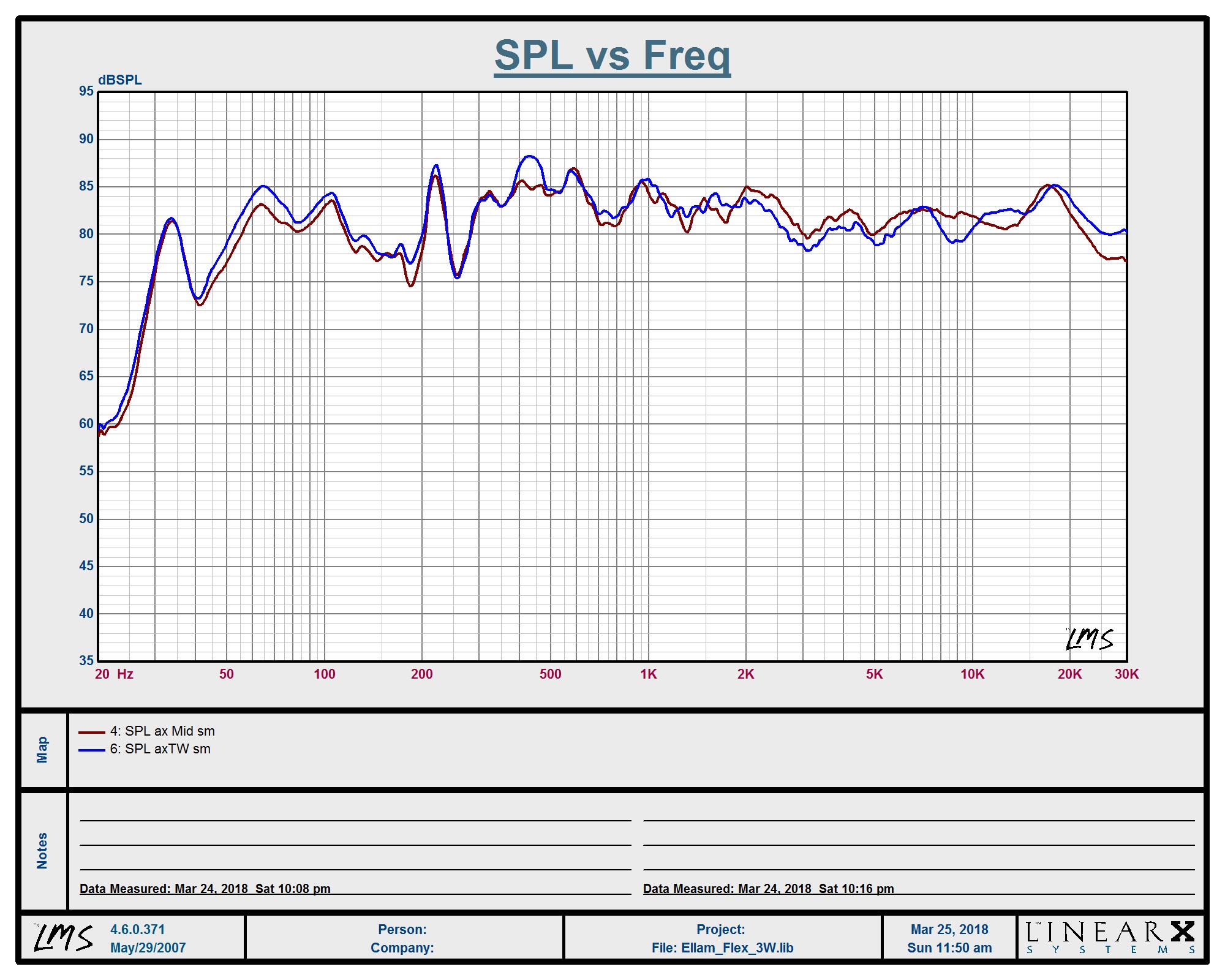

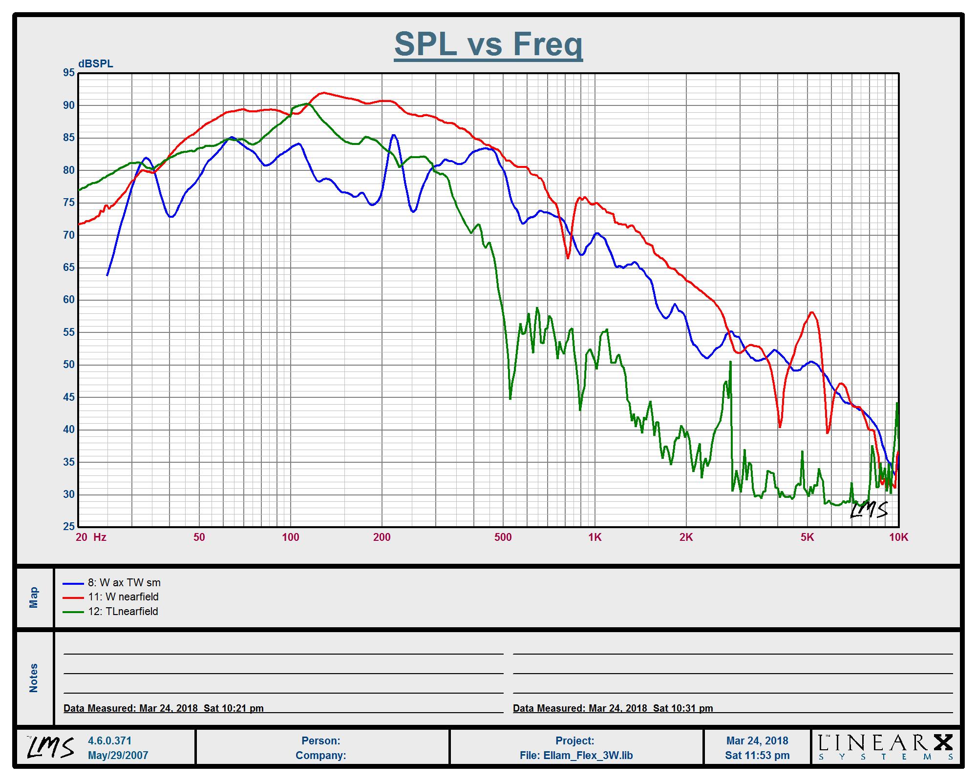

    Кстати, вот ее АЧХ:

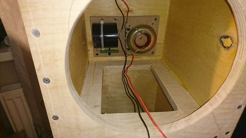

    Видите провал-пик провал около 200гц, это не комната, это корпус.
    Плюс отдача ТЛ оказалась далека от проектной,
    Кто напортачил, я, при покупке материала набивки порта, в Дарине при его укладке, я не знаю, но звук оказался далек от желаемого.
    Печалька, неудачка, разобрал и собрал двушку, корпуса подарил товарищу.
    После , уже в этих корпусах снова пробовал трешку собрать, но с ФИ секцией, тоже неудача, в конце концов бросил затею:

    6600 не хватает мясистости в нижнем диапазоне (ну в сравнении с чем-то, где этого в избытке), они деликатные такие, аккуратные, а 9900 показались поагресивней.
    По басу закономерно 15W пониже, но в целом мне его двухполоска понравилась, когда слушал и баса от нее было больше, чем от моей трешки.
    Когда привез двухполоску, она Георгию понравилась, но как всегда, он поругал за сложность морды, переполюсовку на ВЧ и сказал, что он сделал бы иначе.
