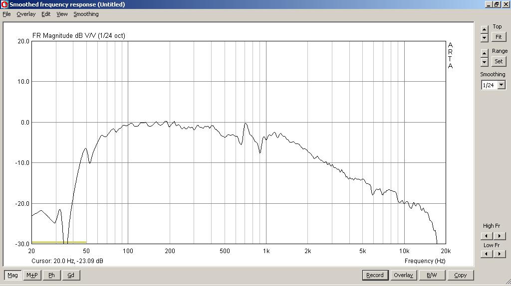

    в экспериментах с ватой я заметил только 1 плюс - вата немного ослабляет стоячую волну (на графике видно как зарубку на 750 герц на импедансе), а на АЧХ она выглядит как зуб.

    Но как я говорил, лёгкое придушение этого "клыка" узким режектором звучит гораздо лучше чем набивание ватой.
    когда я говорю лучше - да, в первую очередь для меня это реализм удара в барабан, я хочу реально видеть глазами перед собой барабан (пионерский), а не пшикалку,но это не значит что я не обращаю внимание на вокал
    В теории я полностью с вами согласен - да, отражения убить нафиг. Но звучит хуже. Почему - никто объяснить не может, все теории "сыпятся" на дополнительных вопросах "1.сколько точно надо ваты? как померять? почему ваты?"
    Последний раз редактировалось modus2000; 20.02.2019 в 16:53.
